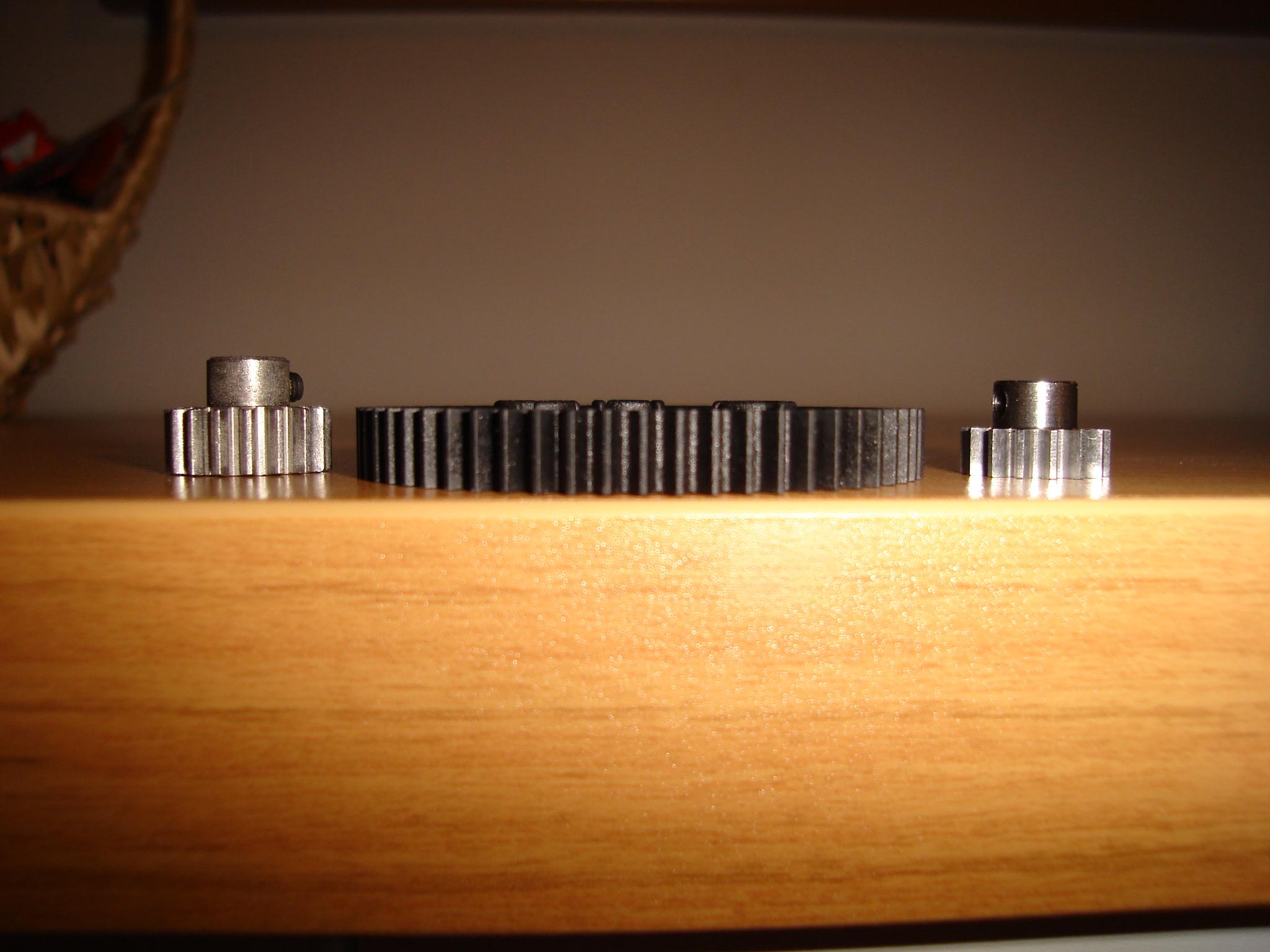

  • [color=#000000]Hallo.
    Habe heute kleines Päckchen erhalten aus USA.
    Jetzt habe ich eine Frage zum meinem Problem!
    Sieht bitte Bild:
    Habe mir 2x 15Z Ritzel bestellen (aus USA) wahren unter E-Maxx Ersatzeile und sind 32dp 15Z (also von Zähnen passen) aber die sind um 1,5mm dünner/Schmaler wie Original.
    Ist das OK oder wird da das Hauptzahnrad beschädigt weil Ritzel ja nicht auf ganze Fläche läuft ?(
    Gruß Maximilian[/color]
    ARRMA Big Rock V3 BLX - Tagebusch
    Einmal editiert, zuletzt von maxichec (5. Oktober 2010 um 18:18)
  • Bei mir ist es auch so dass das Ritzel nicht komplett auf dem Hauptzahnrad aufliegt. Bis jetzt gabs noch keine Probleme.
    Aber könnte schon sein das sich das Hauptzahnrad schneller abnutzt, aber ich denke dass das schon einige Zeit geht.
    Gruß Fabi
