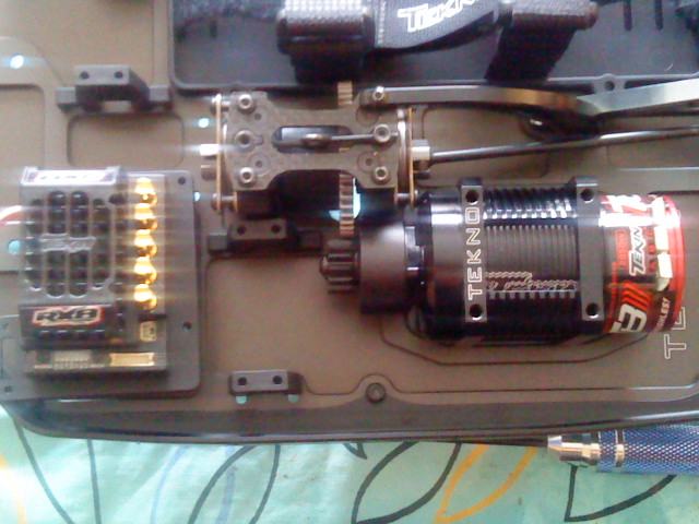

kürzen will ich se ja auch net
brauch längere wobei es jetzt eh schon passt is halt etwas unter spannung passt aber ![]()

Sieht ja schon vielversprechend aus
Am Motor die Kupplungsglocke, ist die in Benutzung, wie vorher beim Nitro inklusive Fliehkraft-Kupplung oder ist die Fixiert?MfG
Doggy -
ist in nutzung genau so wie die vom nitro
ma ganz erlich das is das geilste was ich bis jetzt gesehn habe hffe es geht alles gut

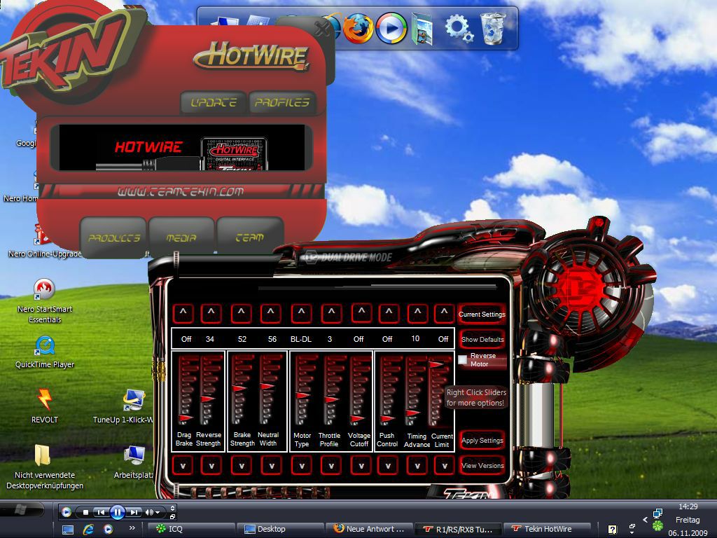

du must beim regler dann die bremse ausschalten wenn du ein servo hast, den rückwärtsgang dann gleich mit sonst hast ein problem.
ich persönlich finde die motorbremse besser, teste was dir am besten zusagt -

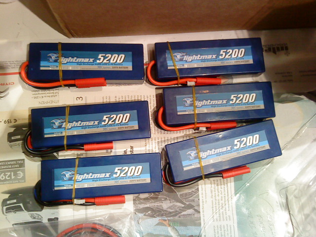

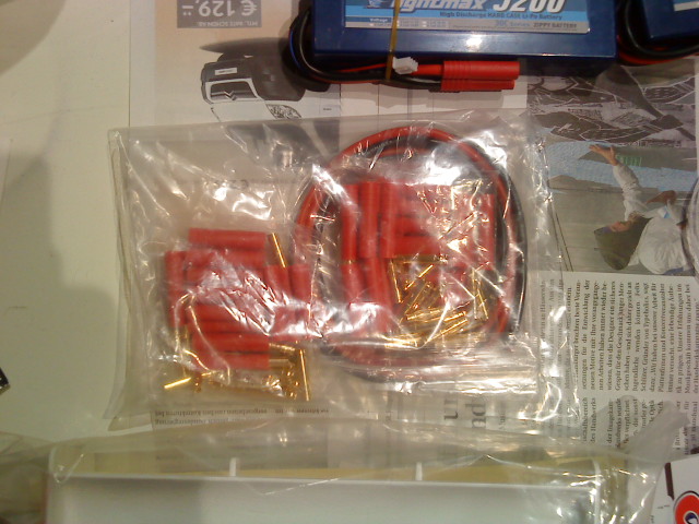

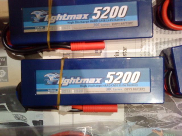

Soo Lipos sind da

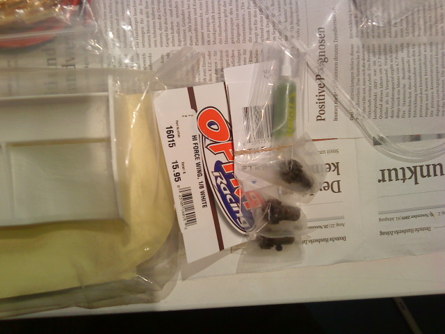

Karo auch und die ritzel ebenfals
mach dann gleich bilder von allem
aber ich weiß immer noch nciht welchen lipo saver ich mir kaufen soll

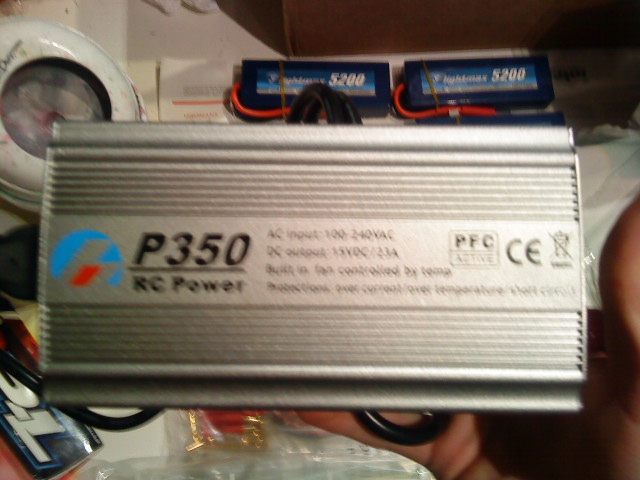

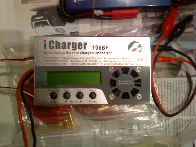

achso lader is auch schon da
junsi i charger 106B
und natürlich das passende 23 a netzteil
Bilder kommen gleich -
machst du dann pls auch nen bericht vom lader, der lader reizt mich selbst auch zu kaufen.
akkus laden würd ich wens nicht schnell sein muss, mit 1C. Bei diesen billigakkus weis man nicht ob man sich auf die max angaben verlassen darf...
soll es ein voraussichtlicher schneller tod sein dann dauernd mit 2C
am besten natürlich als 4s laden immer satzweise wie man sie fährt
ist natürlich ungeschickt das der lader nur einen ausgang hat, da währ der hyperion duo wohl besser.
aber 3 packs mit 1C laden und nur einem ausgang dauert 3h
1,5h bei 2C inklusive voraussichtlich schnellem Tod
