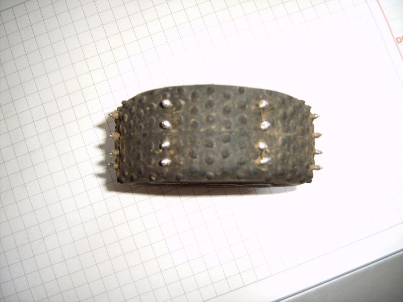

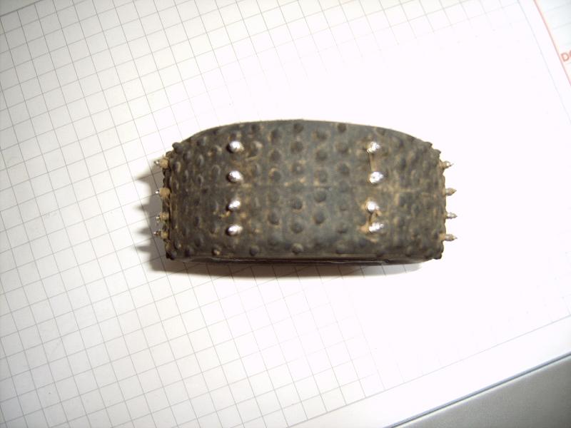

  • also ich hab damals bei den "slicks" von meinem grasshopper einfach reißnägel von innen durch gestochen und dann mit
    5min epoxy vom großen C fixiert, hielt ganz gut und war schnell einfach und billig gemacht
    nur auf teer warens genausoschnell runter gefahren wie die gumminoppen
  • hiewlten die auch? ich mein wenn der hochdreht, bzw. wenn der durch gras fuhr, bei mir hats nämlch alle rasugezogen xD

  • hält das auch, mir hats die schrauben rausgezogen ausm reifen xD

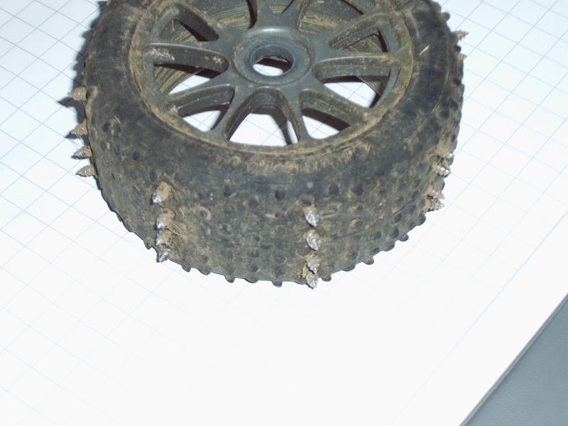

  • HI also man könnte doch auch einfach metrische schraube anspitzen und unten und oben ne beilagscheibe und dann ne mutter druff machen des würde doch ischer halten oder?
  • Ich denke das Anspitzen kannst du dir sparen, das reicht auch so ;) Aber sonst klar kann man das machen ...
    Das was Zuendschnur da gezeigt hat ist glaub auch etwa so gemacht nur mir gescheiten Alufelgen :D
