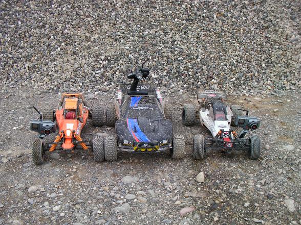

    Eine Kiese weiter, musste ich halt erst mal auf Offroad umbauen. Einer nach dem anderen trudelte am neuen Platz ein:

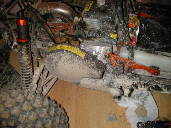

    Nach 1 1/2 Tanks habe ich dann (in Unkenntins der neuen Umgebung) erst mal den Baja hinter einem Erdwall versenkt...soweitet alles i.O.
    Erst als ich dann zurückspringen wollte, landete ich sehr ungünstig auf dem rechten Vorderrad, welches sich gleich verabschiedete (c-clip).
    Erst zuhause merkte ich, das auch das Sevogetriebe einen Knacks weg hat. War eigentlich nicht soo heftig aber halt die ganze Kraft auf das Rad und die Lenkung. Evtl. gibts dazu mal noch ein Vid aber leider keine sehr gute Quali.

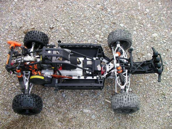

    Auch gestalterisch hat sich wieder etwas getan.
    Klassische weisse GT-Streifen mit 7mm Abstand dazwischen (metallic Effect gegen mit der Streifen auslaufend). Der Grundlack ist auf schwarze und silberne Wassertopfen aufgetragen - von innen. (Das silber und metallic weiss sieht man auf den Bildern leider fast gar nicht)
    Für Ideen wär ich natürlich wieder dankbar!

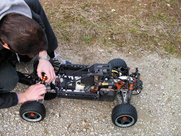

    In meinem Fall bedeutet das, gleich zu Beginn mal den Starter wechseln, da gerissen. Dann wollte ich mit ihm in Grube fahren, schon auf dem Weg verlor ich ein Hinterrad und den Stift der die Achsen verbindet. Den fand ich natürlich nicht mehr. Ein Kollege war so nett und überliess mir einen, den wir natürlich zuerst holen mussten. Dann endlich fahrbereit, konnte ich etwa 3 Runden ziehen bevor ich wieder ein Vorderrad verlor. Ich werde nun warscheinlich die C-Clips eliminieren und auf Schrauben umbauen (hat das schon einer in Verbindung mit dem FLM gemacht?).
    Allerdings habe ich immernoch meine Bedenken, dass sich dies bei einem Crash auf den FLM-Kit auswirken könnte.

    Brauch mal eure Meinung. Ich habe ja die FLM vorne drauf und meine Räder verabschieen sich seit neuestem gerne mal vom Clip.
    Jetzt würd ich gerne auf M5 Schrauben umbauen, habe aber bedenken das es etwas knapp zwischen der Schraube und dem Achsschenkel wird. Ich würde eine Motorunterlagscheibe (die angesenkten) vom FG und eine Senkkopf nehmen. Denkt ihr der Platz reicht dafür aus :?:

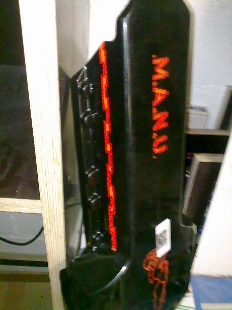

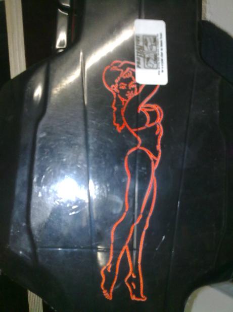

  • Wie angedroht, hier die Fotos!
    Eure Meinung dazu wäre interessant!
    Die Schutzfolie ist auf allen Teilen noch drauf. Das ist auch der Grund das die Kanten teilweise komisch aussehen, da die schon mal gefahren wurde und die Folie etwas alt aussieht. Die Farbe darunter ist aber sauber!

  • Moin,
    die Karo ist finde ich sehr schlicht und sieht nicht wirklich nach Brush aus bis auf den Schädel natürlich :).
    Dafür ist der Unterboden umso geiler.
    Hätte ich das gewüsst hättest du mir auch gern ein Pinup unter meinen machen dürfen :D
    Find ich sehr scharf

  • Hehe und wenn ich bedenke das er diese geile Karo für mich gemacht hat :love: !! Steht sogar mein Name drauf :goil: lool

    Dennis, mit dem schlicht hast du natürlich völlig recht. Hatte ein paar Versuche mit zusätzlichen Farben und Zierlinien gemacht. Hat aber das ganze unaufgrräumt aussehen lassen. Da das Leucht-Orange gwünscht wurde, habe ich mich für 2 Farbig mit Transparenten, weissen Highlights entschieden. Finde es so agressiv und doch i-Wie edel.
    Das Pin Up kann belibig oft gemacht werden, die Schablone ist ja jetzt vorhanden :)

    Ich habe letzte Woche noch den Platz an der Vorderachse gemessen (C-Clip mod).
    Zwischen der Kugelpfanne des FLM und der Achse ist 0.1mm Luft, was ich als sehr wenig empfinde. Mangels Zeit habe ich für den Samstag nochmal einen Clip eingebaut, welcher aber nach 1 Tank weg war.
    Habe mich dann noch mit Baja-4-ever kurzgeschlossen, welcher die selbe Kombo fährt und den Mod auch gerade gemacht hat.
    Leider hatte ich keinen Gewindebohrer zuhause, welcher ich für ein Durchgangs-Gewinde brauche (Der Schaft ist dicker wie das Gewinde) Diesen werde ich heute noch besorgen gehen. Danch muss noch einiges gefeilt werden....
    Werde berichten!
