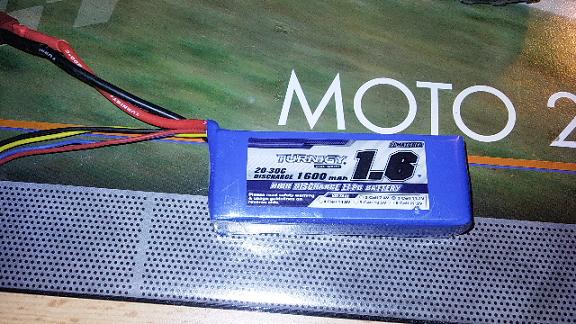

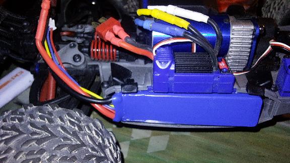

Hi Mädels es gibt auch was neues von meinem Kleinen Biest,hab mir ein 3s Turnigy lipo bestellt aber leider ist er ein wenig zu Fett
er ist 2,1 cn und 2cm passen grad so rein.Hab mit der Dremel ein wenig den Boden Beatbeitet und jezt gehts einigenmasen auser den Akku deckel den bekomm ich nicht meh zu aber macht nicht funkt. auch so.

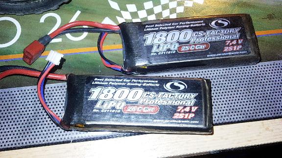

Die anderen Lipos sind sind 2S1P die fahre ich Paralell.

hi ja FG Chris hat recht der sitzt Bombe drin ,muste wie gesagt die Dremel schwingen das er überhaupt rein gegangen ist.
Wieso haste dir denn den Turnigy geholt, gäbe doch noch kleinere... also von den Abmessungen von der Leistung bei 1500mah
Ja das ist so ne sache hab ihn Privat gekauft! er ist neu gewesen aber die maße hatte ich nicht genau gewust ,jetzt hab ich ihn halt und Verkaufen wil ich ihn nicht mehr !Aber ich hole mir glaub noch 2 andere 3S Lipos und schalte sie dann parallel .Weis einer wo ich welche bekomme in Deutschland die auch genau Passen?
