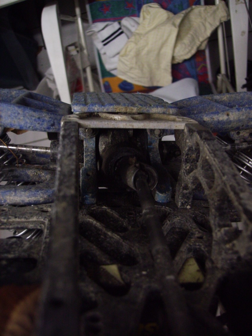

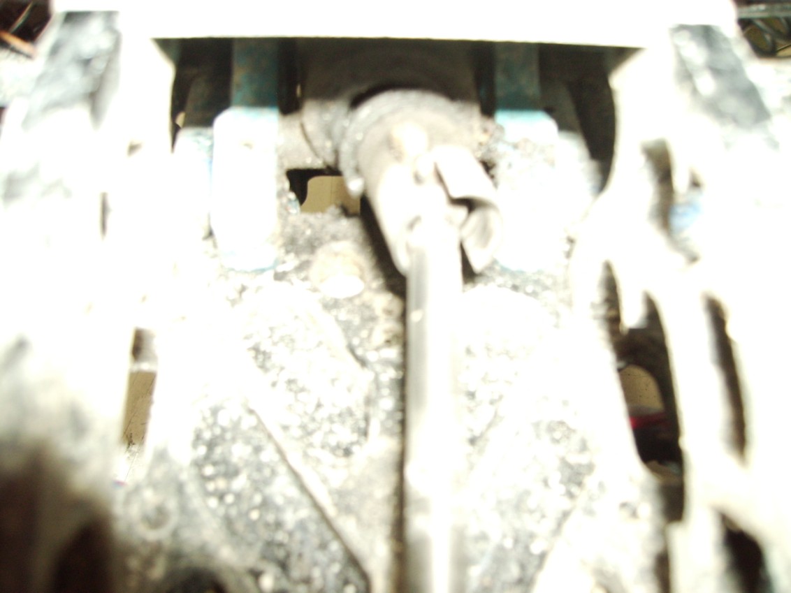

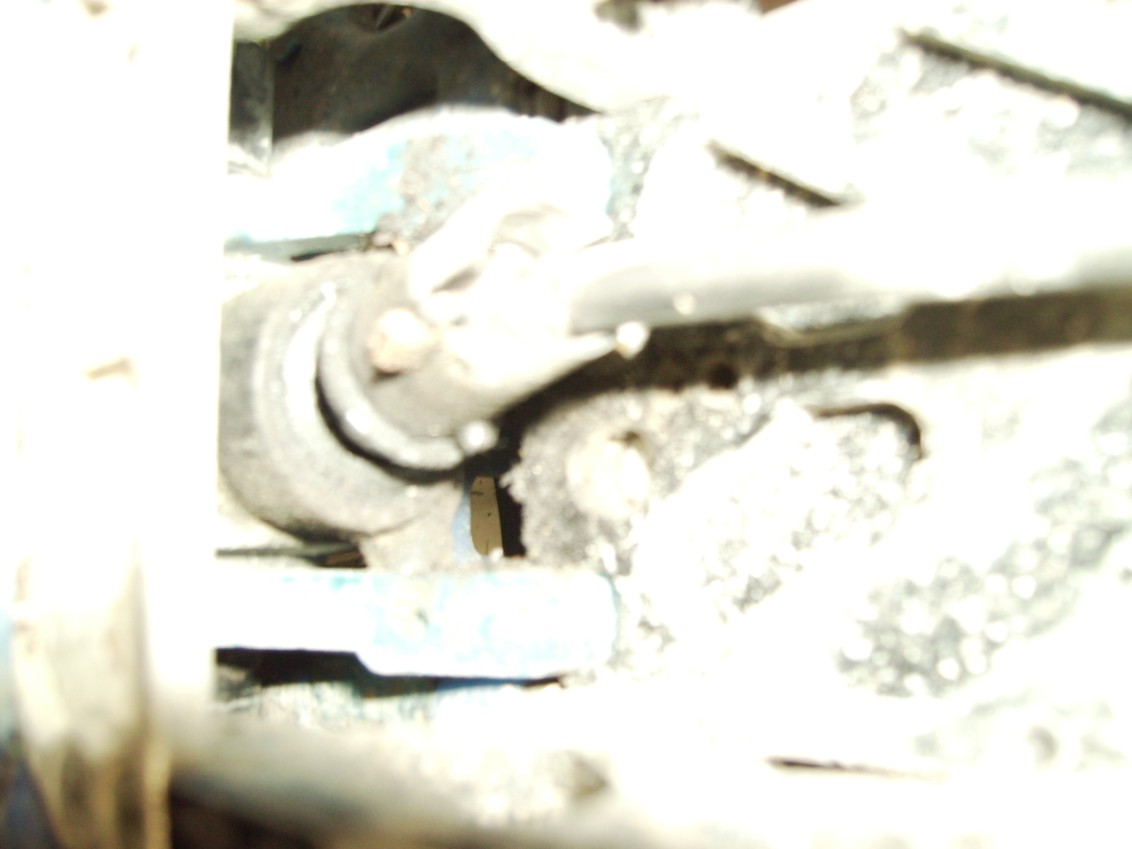

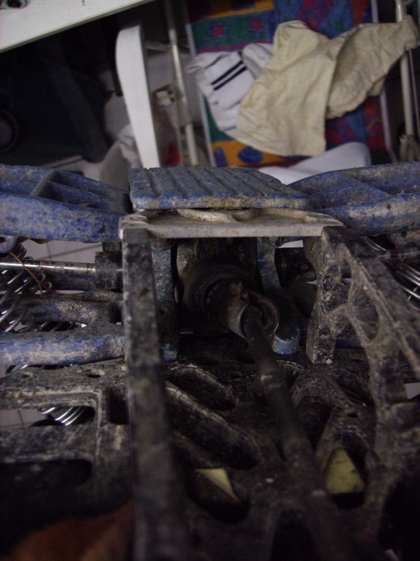

  • War heute fahren, onroad, kein Bashen. Mein hinteres Diff hats gef****...auch (fast) keine Wheelies oder zu starkes Beschleunigen!!:motz:
    Zuerst war so ein kleiner Knackpunkt drin, hab bissl rumprobiert, dann wars wieder weg...?(...War mir sicher dass es das hintere Diff war, weil die hintere Center-Kardan durch Reibung im Diff recht warm war. Bissl weiter gefahren, hat gepasst. Dann 2-3 Speed-Runs auf langer Geraden, fahr wieder zurück...Eingangszahnrad vom hinteren diff schaut total schief aus'm Gehäuse raus, das hats bestimmt ins Gehäuse reingefräst und Das Kugellager auch total im Ar***, besteht nur noch aus zwei so kleinen Ringen und ist auch ganz woanders als wo es sein sollte...Hab kein Bock mehr!!
    Das hatte ich schonmal und mein Bruder auch und damals auch hinten!! Da kann man gleich alles wegschmeißen, aber das Diff selber könnte noch funzen!! :D
    Hab vorher alles nach Angaben NEU zusammengebaut und zwischen Wellenmitnehmer und Kugellager ist sind eine Unterlegscheibe und eine Shimscheibe drin damit es das Eingangszahnrad nicht zu weit reindrücken kann damit es die Zähne nicht fotzt!!
    Was mach ich falsch??
    Brauch ich einfach ein Alu-Diffgehäuse damit die Kugellager und somit das Einganszahnrad besser ausgerichtet sind??
  • Zwei Bilder waren mit Blitz, da sieht man zwar nix, aber man erkennt dass da was schief ist!! :cursing:
    Das Diff funktioniert noch, nur das Tellerrad wird nicht mehrs so schön aussehen...und die Eingangswelle ist nicht abgeknickt wer das glaubt...vom Kugellager sieht man leider nix, aber wurst da eh alles im Ar*** ist:

  • Ich glaube eher dass es diesmal das Kugellager war, da es das innere ja total zerlegt hat. Das Eingangs-Zahnrad hat sich durch's Kunststoff-Gehäuse gefressen...
