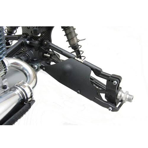

    Man köntne die blauen Gummis vielleicht auch mit Kabelbindern fixieren...ist aber wahrscheinlich bei den Umdrehungen pro Minute auch nicht wirklich so gut und ob's dann auch hält, wenn Steine hinschießen...Am besten wäre so ein Plastikschutz für die Kardans wie bei Wettbewerbsmodellen:
    Könnte man sich selber bauen :D

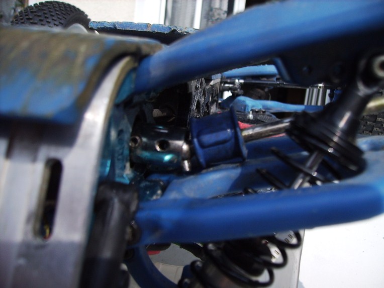

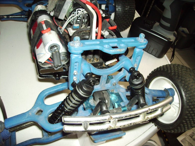

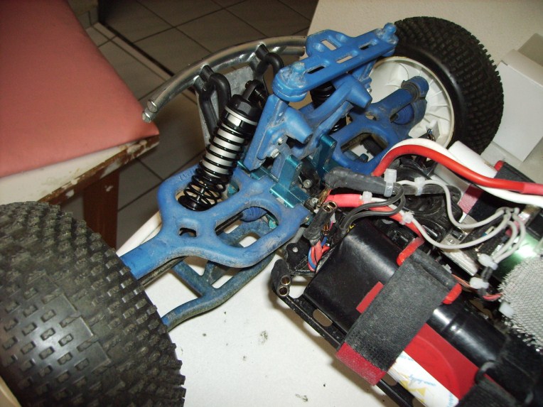

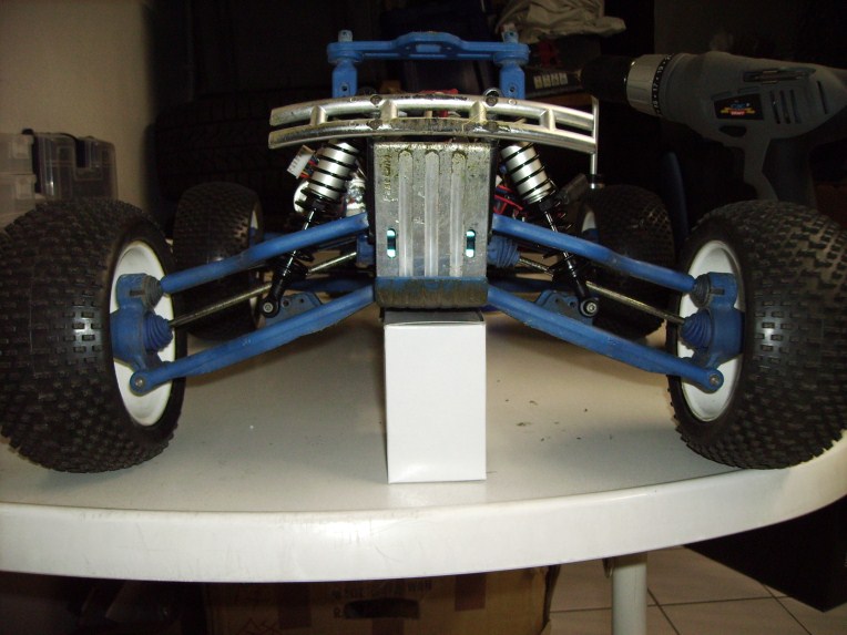

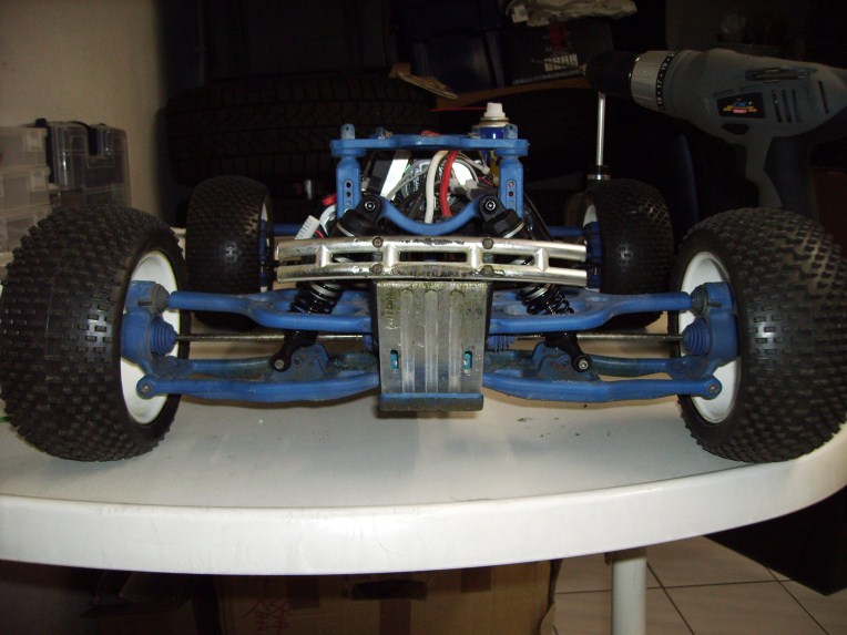

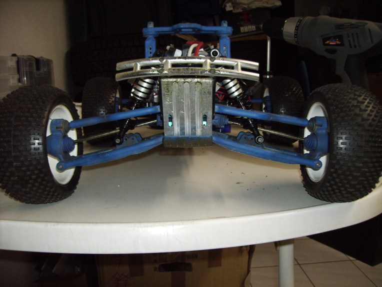

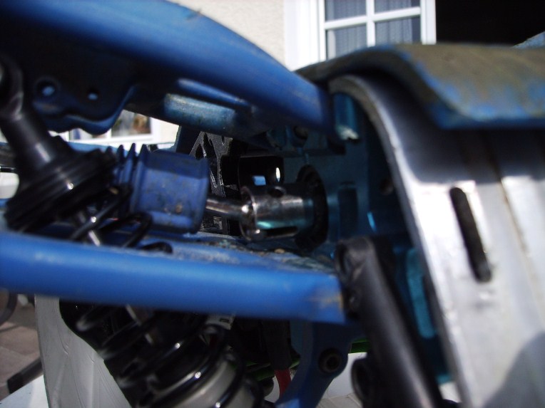

  • So, habe heute mal was versucht. Da mein Mantis heute angekommen ist, hab ich gleich mal dessen Dämpfer runtergeschraubt und am E-Maxx montiert. Die Bilder 181 - 184 am besten schön langsam nach der Reihe betrachten.
    Die Teile sind viel dicker und robuster, auch wenn die Kappe "nur" aus Kunststoff ist. Außerdem dämpfen die Mantis-Dämpfer viel schöner als die vom E-Maxx (vielleicht ist das ja bei anderen besser, z.B. Big Bores). Man müsste nur einen kleinen Teil vom RPM-Querlenker wegdremeln da sie mit den Federn den Kunststoff berühren, was mich an solch einem Umbau gar nicht abschreckt, und schon passen die Teile wunderschon. Die Dämpfer sind um Einiges länger, weshalb auch der Federweg länger ist. Schön am Bild E-Maxx 181/182 zu erkennen. Aber da die Federn schön nachgeben (nach einmal Runterdrücken Bild E-Maxx 183) laufen die Querlenker parallel zum Boden. Wer dies nicht will, kann immer noch solche Federvorspannclips verwenden.

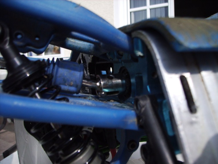

    Ich will damit nur sagen, dass die Dinger soweit passen würden. Beim kurzen Test im Garten knackte aber dann bei den ersten Kurven irgendetwas ungewöhnlich laut. Ich dachte das war die Karo, da meine Bumper mit den den Skidplates ziemlich verbogen sind. Weiterfahren --> Wieder!! --> Nachschauen --> Fehler gefunden:
    Der Antriebsknochen der CVD ist auf der einen Seite fast gar nicht mehr drinnen (Bild 186), wenn der E-Maxx etwas ausfedert!! 8| Auf der anderen Seite (Bild 187) würde es gerade so noch ausreichen, aber auch nicht wirklich ein besonders gutes Ergebnis.
    Mit meinen hoffentlich bald eintreffenden Diffs (sind zwar schon da, aber Trieblinge und Bulks fehlen noch) wird diese Problematik noch schlimmer werden!!!! :motz: Ich hätte schon gerne so ein 4-Dämpfer-System mit massiven Dämpfern verbaut, nur weiß ich leider noch nicht einmal, ob die Knochen bei den jetzigen Dämpfern und neuen Diffs überhaupt im Diff-Mitnehmer noch ausreichend tief drinsitzen...
  • Durch den extremen Federweg kommen die Querlenker jetzt sehr nah an die Antriebswellen heran, man müsste sich vielleicht was mit einem Ausfederweg-Begrenzer einfallen lassen.

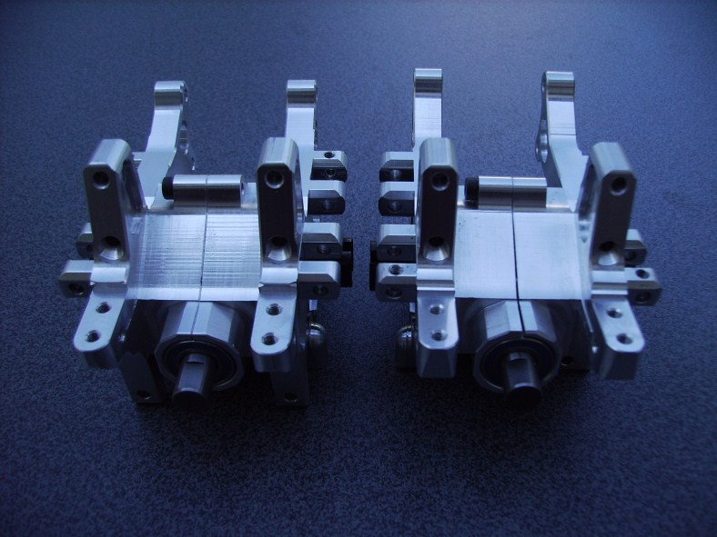

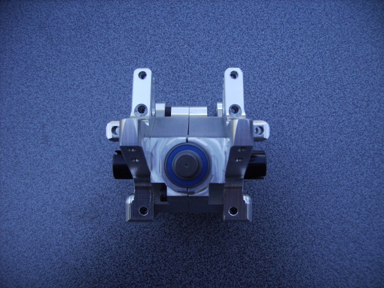

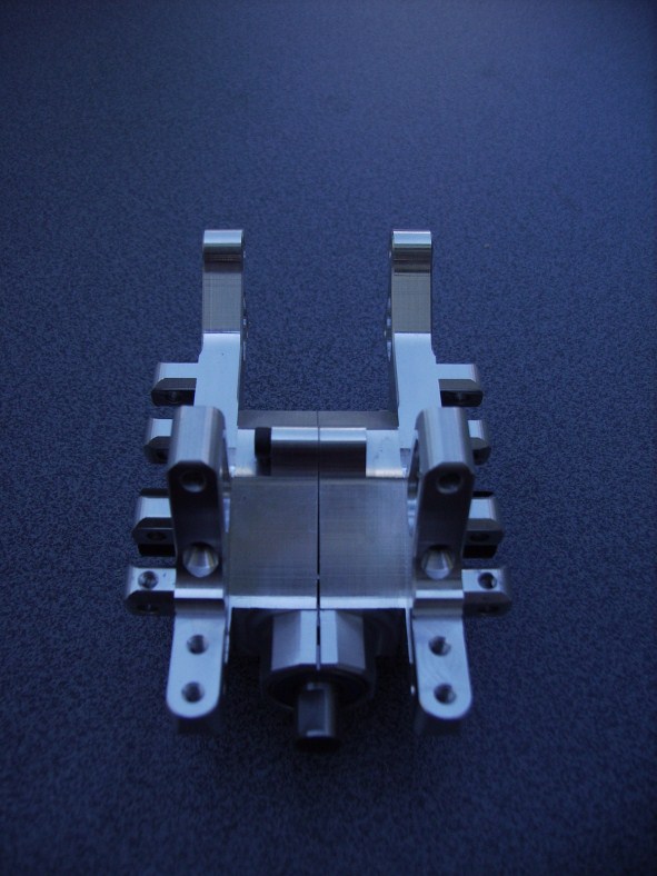

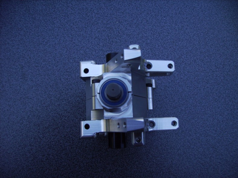

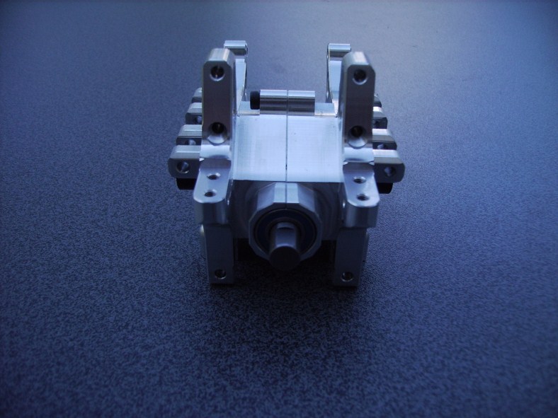

  • Aufgrund der Tatsache, dass meine neuen FLM Hybrid-Bulks eingetroffen sind, würde ich mich ja gerne freuen, daraus wird leider nichts da die Teile ne Macke haben. Es wurden bestellt:
    - 2 x Vordere Hybrid Bulks (FLM17700)
    - 2 x Hintere Hybrid Bulks (FLM18700)
    Das Erste was mich schonmal nervt ist, dass pro Bulk nur zwei Querlenkerstifte mitgeliefert wurden, obwohl man vier Stück bräuchte (vier Querlenker)!! :thumbdown:

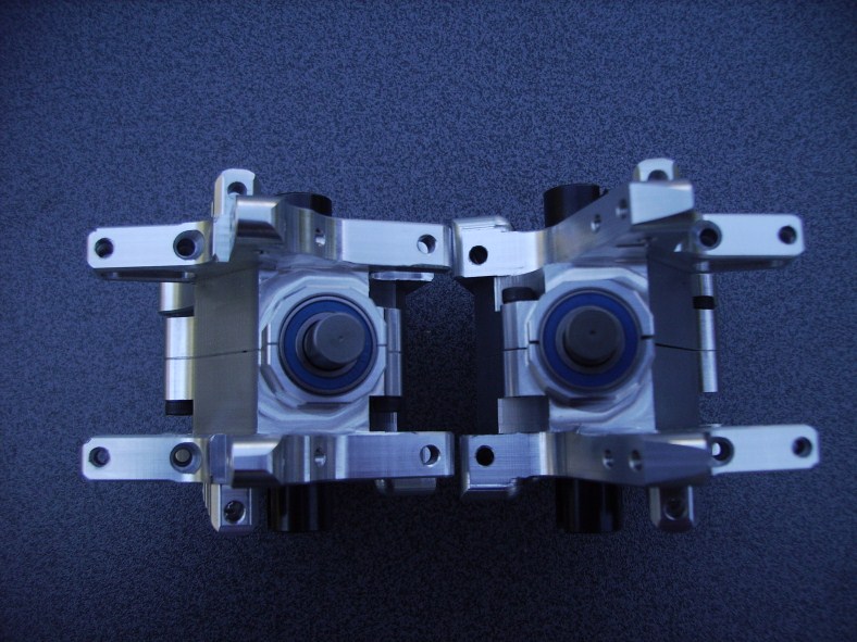

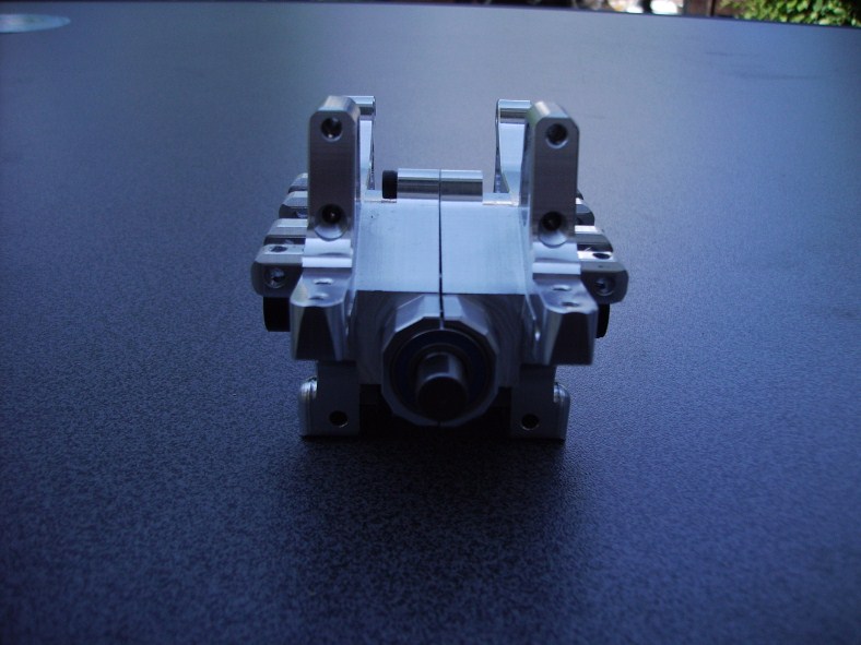

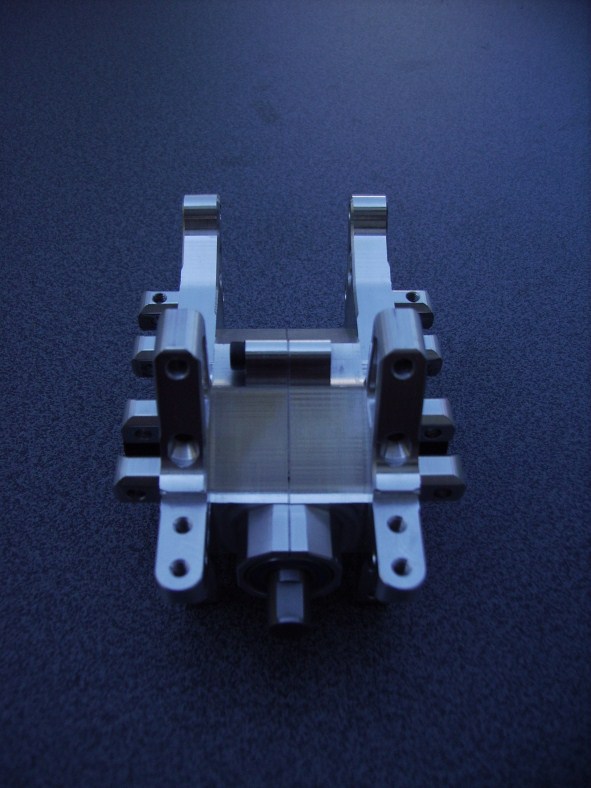

    Dann die größte Enttäuschung nach 1,5 Monaten Wartezeit: Beide vorderen Hybrid Bulks (FLM17700) haben ne Macke!!!!!! :thumbdown: :thumbdown: :thumbdown:
    Hier die Bilder von einem hinteren und einem vorderen Bulk...Wenn beide Bulks auf einem Bild sind, ist das Hintere links:
    Bei beiden vorderen Bulks sind die Ausfräsungen für die Kugellager vom Triebling fehlerhaft --> Schlitz entsteht und Zanhräder lassen sich nur schwer drehen!! Von einem Aluteil im Wert von 70 Euronen könnte man schon mehr erwarten...
    Kann eigentlich nur mangelhafte Qualitätskontrolle von FLM sein!!
    Bei den hinteren Bulks passt aber alles, man muss noch nicht einmal shimmen...
    Jedenfalls werden die Teile für vorne wieder eingeschickt...
