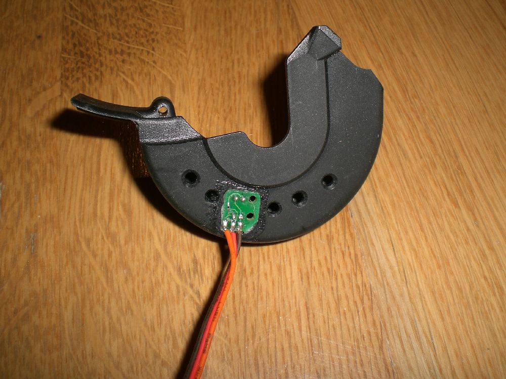

    die bisher einfachste und auch genauste kalibrierung die ich an meinem e-revo hin bekommen habe, ist das du direkt vom HZ die umdrehungen nimmst. einfach ne diode unter die getriebeabdeckung, damit der sensor auch was sieht und dann führ die kalibrierung durch, in dem du deinen revo einmisst. sprich du bewegst ihn einen meter und der sensor zählt die anzahl der impulse mit. dann stellst du den faktor noch richtig ein und er mist die geschwindigkeit erstmal richtig. wechselst du jetzt die reifen weicht das natürlich wieder ein wenig ab. du kannst auch an der kardanwelle messen, allerdings brauchst du auch hier eine diode für die helligkeit. was du auf keinen fall machen solltest, wäre in den felgen zu messen, weil das ist ein optischer sensor und der wird dann blind :D

  • Jetzt musst du aber aufpassen das dein Hz und Ritzel kein Karries bekommen dorch kleine Steinc hen die duch dir Löcher in der Abdeckung nun rein kommen können :whistling:
