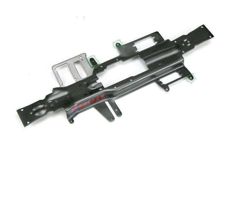

es is eig alles ganz gu bis darauf das der nette vorbesitzer das carbon chassis zersägt hat! er hat einfach an ein paar stellen teile abgesägt und vor allem da wo das gas-brems servo hinkommt! und jetzt kann ich es da wo s hingehört nicht hinbauen!!
so es geht weiter: der freilauf is komplett im ar***, die abstände von den servo löchern auf dem vantage chassis passen nicht! hab ich schon ausgefräst.
und er hatte wohl die alte aluplatte vom alten chassis mit 2 pfosten auf das chassis geschraubt und da dann das servo reingeschraub! also völliger mist!
naja ich hab jetzt echt erst ma die schnauze voll! mal sehen wie ich dasd jetzt mache...

Im Revo-Forum wurde schon geschrieben weshalb die ganzen teile abgesägt wurden, da beim Revo die Gewichtsverteilung viel zu hecklastig ist und der vorbesitzer nur 2 servos gefahren ist. Wenn du in die Linke Ausfräsung fürs lenkservo dein Gasservo machst und rechts ganz normal dein lenkservo haste ein super auto, aber mit der anlenkung musst du etwas basteln.
Vielleicht gibt's wo ne anleitung dazu ? Weil das is dann schon eine ziemlich bescheuerte Anlenkung wenn das gasservo im lenkservoslot is.
Greetz striker
forum ne anlitung wie man das gas-brems servo in den 2. lenkservoslot baut. das prob an der sache is aber das das ein mad fürs ori chassis is, bei dem di servos 3cm weiter hinten sitzen, beim carbon chassis geht das aber nicht, weil da die servos 3cm weiter VORNE sind und dadurch die anlenkung zur bremse soooo schief is das man nich mehr bremsen kann!
die bremsschrauben weiter reindrehen geht schon, das nützt aber nicht, ich muss mir jetzt echt was überlegen wenn ich keine neues chassis will! -

er hat auf das chassis an der seite 2 alu pfosten geschraubt, auf diese alu pfosten dann ein eine aluplatte mit 2 servo slots hintereinander (ich denk mal die hat er vom ori chassis ausgebaut) und dann on einen slot das servo, also echt ein blöde konstruktion, bei der das servo am getriebe geklemt hat und die hälfte der alu platte sinnlos in der gegend rumstand. -

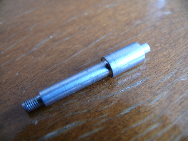

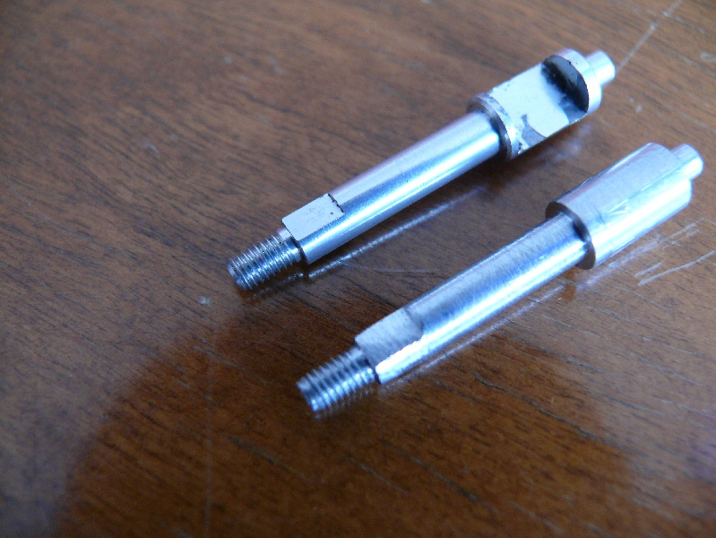

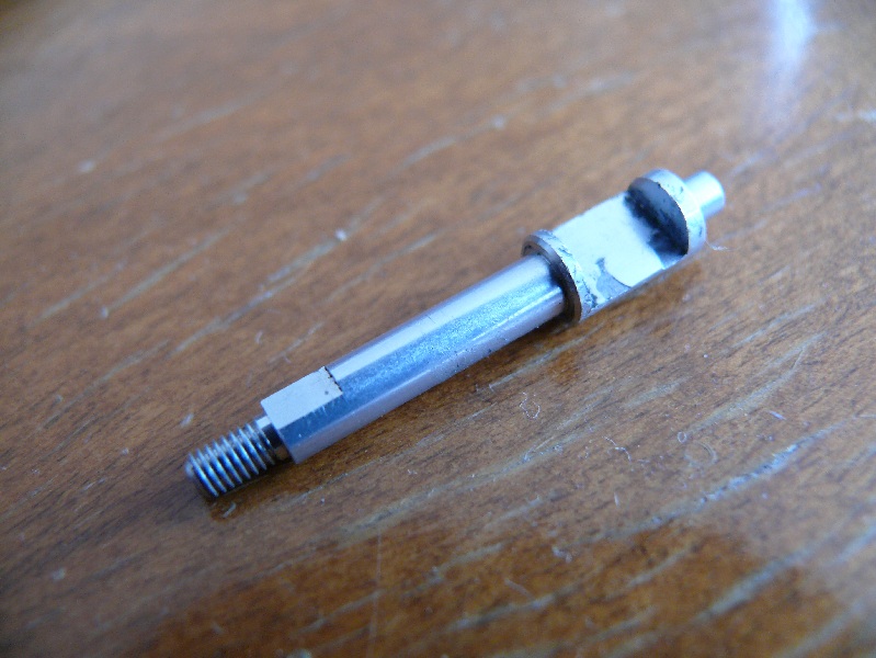

sondern, ich hab mir von nem metallbauen nen lenkpfosten drehen lassen,
der hat erstmal keine ausfräsungen.
jetzt feil ich die flats so, dass der pfosten intern zwischen bremsklotz und aufsteckpkt für den bremshebel mehr verdreht is.
für alle die jetzt so:
vor ihrem pc itzen das ganze noch mal kurz und einfach:
ich mach den bremspfosten so das die bremse einen anderen anlenkpunkt hat.
dadurch kann ich das servo in der 2 lenkservoslot bauen und trotzdem gut bremsen.
das ding mach ich warscheinlich heute fertig und dann zeig ich euch das mal bildlich.ps: dank meiner kontakte hab ich den hebel für nur 10€ bekommen!
