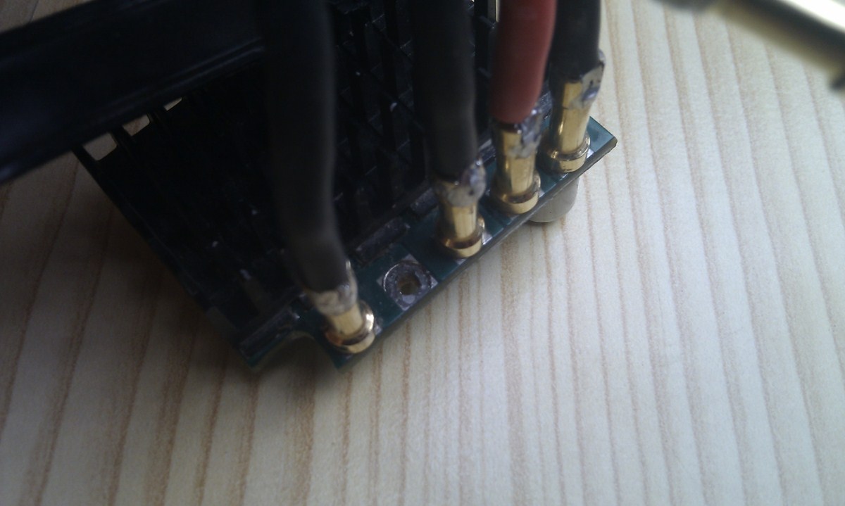

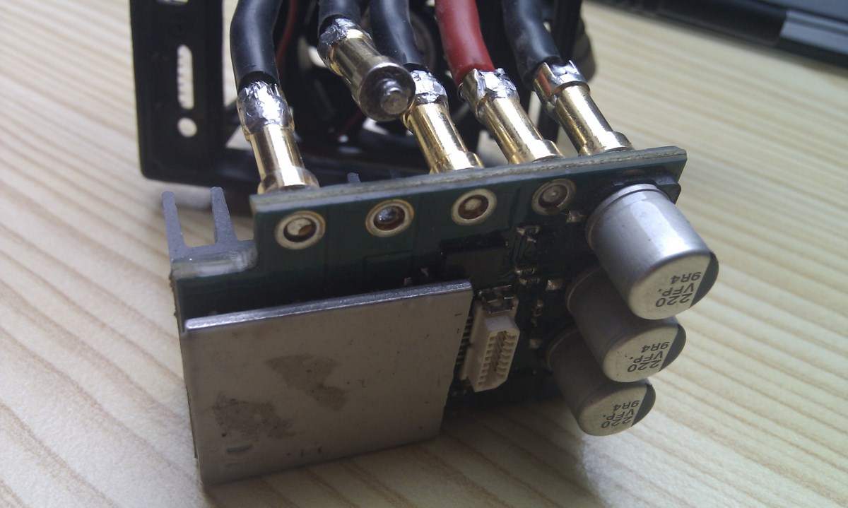

  • Hier Fotos von dem abgegangenen Kontackt. Ich hab ihn nur berührt, er ist ohne jegliche Belastung abgegangen ?(
    Wie löte ich den nun am besten wieder hin?
    Hab Angst die Platine zu beschädigen...
  • Erst mal den Kontakt einzinnen , dann "ziehst" du ein Netz aus Zinn über das loch. Dann machst du die Zinnschicht wieder heiß und steckst den Kontakt rein. und gehst wieder weg mit dem Kolben und schon hast du eine schöne feste glänzende Lötstelle.
  • Hat leider alles nicht gefunzt.
    Der Regler geht jetzt zu Red_Bull, er hat viel mehr Ahnung als ich und auch das nötige Equipment ;)

  • Regler ist wieder da, kurz angeschlossen und siehe da, er geht :super:
    Klasse gemacht Red_Bull :) :top:
