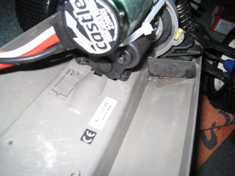

also ich bin gut 5 min damit gefahren ohne überhaupt die schäden zu merken. hatte glück dass es keinen kurzschluss beim offenenreglerm mit dem schnee gab

Meine Kokam sehen Orginal auch so aus, das macht denen rein gar nichts. Da kannste getrost mit weiter fahren

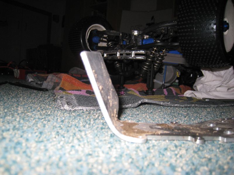

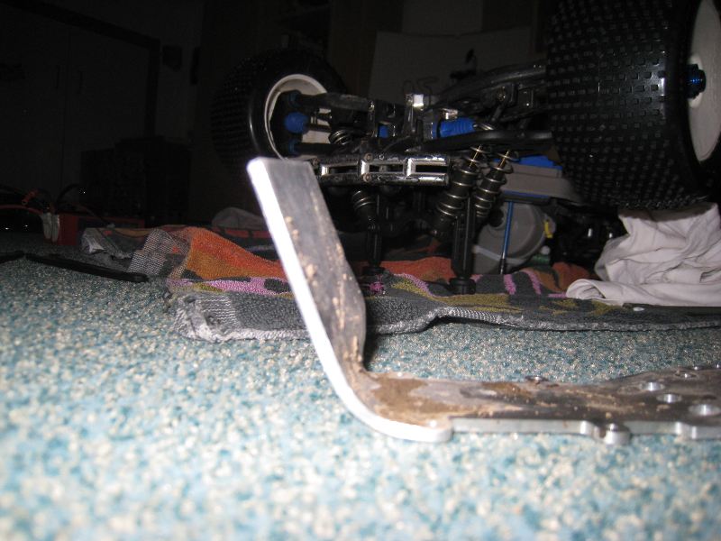

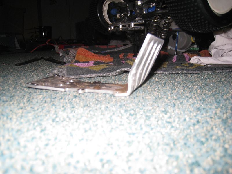

Die Skid sieht ja wirklich übel aus, bekommst du die nochmal zurückgebogen ?
Zum Chassie ich würde erstmal so weiter fahren bis es komplett den Dienst quitiert, erst dann würde ich auf ein Alu-Chassie umsteigen. -
wenn man Alu zurückbiegt dann bricht es meistens ---> also finger weg
hab se schonmal grad gebogen, hoff es geht ein 2 mal
Ich bieg die Teile schon gar nicht mehr hin. Bei jedem weiteren Crash biegt's die eh wieder zurück und außerdem, wen stört's denn dass die etwas verbogen sind??

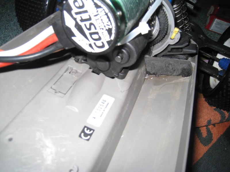

das chassis ist gerissen, weil der motor das schwerse am Auto war. desshalb hats die verankerung rausgerissen. Normal gibt die Motorhalterungsplatte nach, aber in diesem fall war meine spezialanfertigung aus 4 mm Carbon doch etwas härter
ich bin mit volldurchgezogen Gas und an 5 min gefahren Lipos dagegen gefahren. Hatte die kante übersehen.
