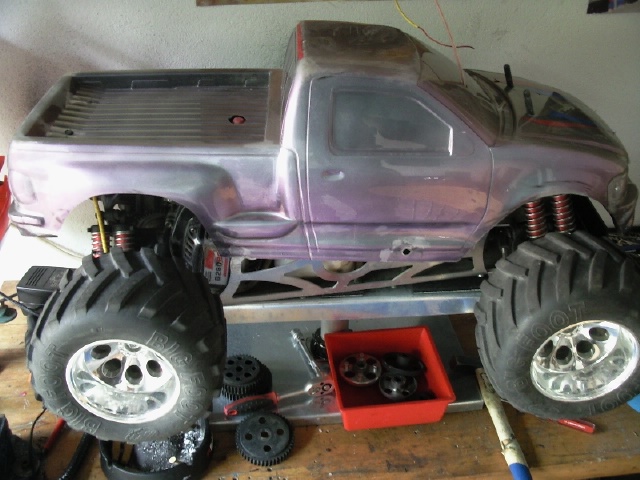

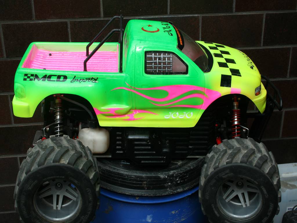

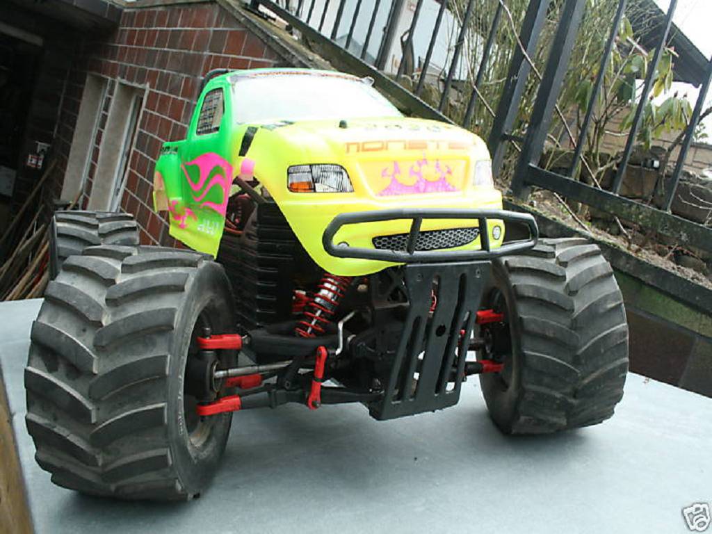

    Also ich hab damals versucht miene Karo mit nagellack entferner vom Lack zu befreien was aber eine Milchige Karo ergab^^ Also hab ich mir dann eine auf GFK gemacht und die hat der kleine selbst heute noch^^
    Sonst neue karo bestellen und fertig

    Für über 100€ für eine normale Plastik-Karosserie? Nein, danke. Da bin ich wirklich zu "geizig" für.
    Werde es schon runterkriegen! Also die Farbe ;)
    Hilfsmittel: Nitro, Nagellackentferner.

    Also den Lack bekommst da mit Sicherheit nicht runter ^^ ... wenn dus mit Lösungsmitteln versuchst, de die Farbe lösen, löst es dir auch das Lexan, dann wirds trüb oder sonst was. Du könntest es nur von außen lackieren ... aber hmm.
    Sieht aber schon sehr buuunt aus die Karo :lol:
    Aber weißt was, wenns meiner wär, würd ich ihn so lassen und lauter schicke Aufkleber mit der Zeit draufmachen ... iwann guckt nur noch wenig von unten durch, und da ist dann sone Lackierung wieder sehr interessant.
    Da muss ich dir wiedersprechen,denn Lack bekommt man bei Lexankarossen relativ einfach runter :stop: :D
    Man nehme acetonfreies Nagelack und zewa wisch und weg....

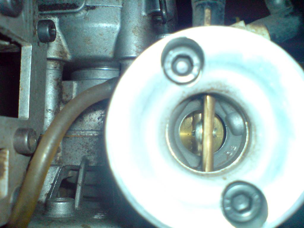

    Ich habe ein Problem mit meinem MCD (Motor???).
    Und zwar an geht er wunderbar, hört sich auch rund im Leerlauf an.
    Aber wenn ich Vollgas gebe kommt er nicht aus dem Ar***. Er dreht einfach nicht hoch.
    Wenn ich ihn hochhebe dreht er hoch. Der Antrieb ist eigentlich leicht zu bewegen.
    Woran könnte das liegen? Falsche Zündkerze? Falsches Gemisch? Falsches ... ?
    Würde mich sehr über Hilfe freuen.
    PS: Vielleicht ist der Motor auch kaputt?
    ...einfach nur Leben :)
  • Hört sich einfach nach ner falschen Motoreinstellung an. Liegt vielleicht an der hohen Temperatur die letzten Wochen, dass er jetzt ein bisschen fetter gestellt werden muss, oder magerer. Einfach mal ausprobieren, bis es nicht mehr besser wird.
    Dein Sprit dürfte ja noch nicht "zu alt" sein denke ich mal. Die Zündkerze hast du ja auch nicht ausgetauscht und davor lief er ja gut.
  • Wie gesagt, vorher war es ja nicht so warm, wie in der letzten Zeit. Vorallem musst du das Gemisch wohl untenrum einstellen, wenn er nicht von der Stelle kommt. An der High-Speed-Nadel kannst ja auch mal bisschen drehen und gucken, ob es sich bessert.

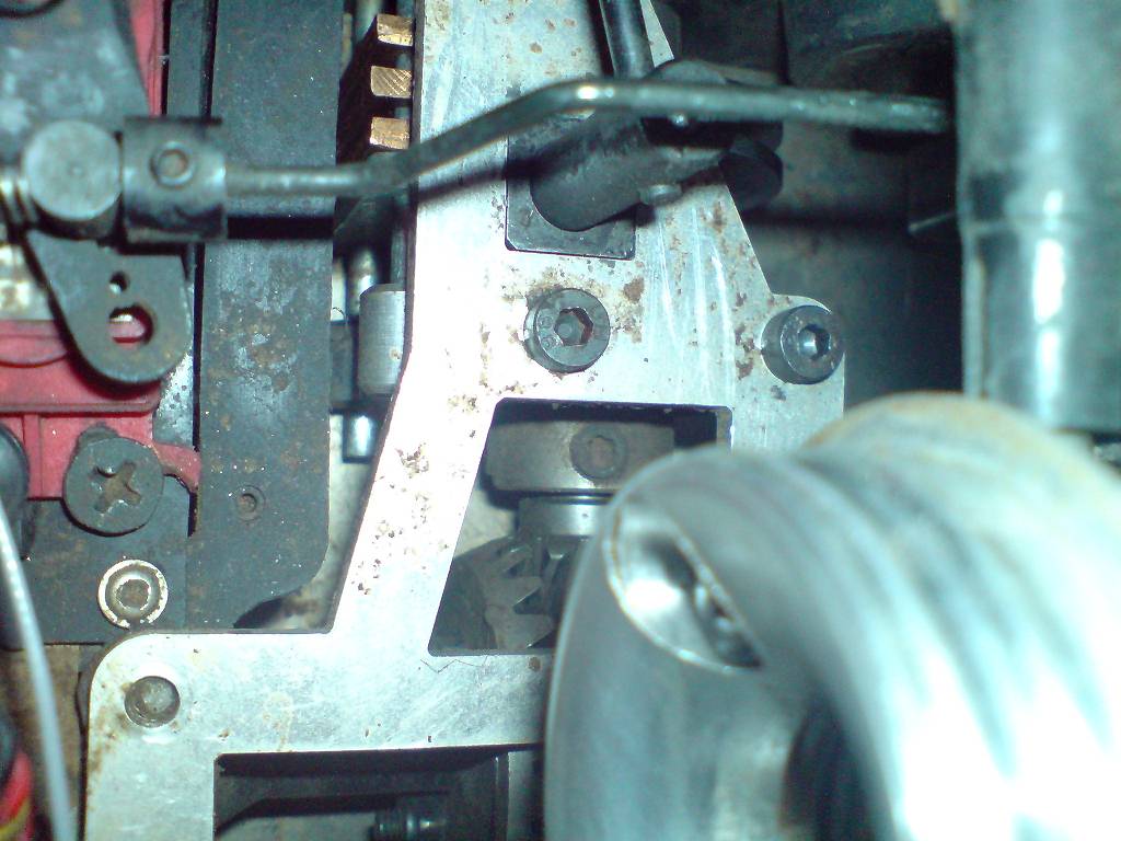

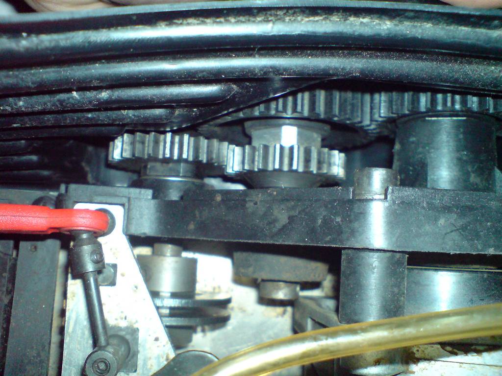

  • so daniel und ich haben den mcd nu zum richtig laufen gebracht^^
    nja ich schreib für ihn grad weil striky ihn wegen eines scherzes gelöscht oder gebanned hat oder so^^
    also er hat nur 2 zahnräder verwechelt XD das an der kupplungsglocke und das "HZ" also war die übersetzung so krass das die karre es nit gepackt hat sich zu bewegen aber wenn man den hochgehoben hat und gas gab war der halt unbeschreiblich krass^^
