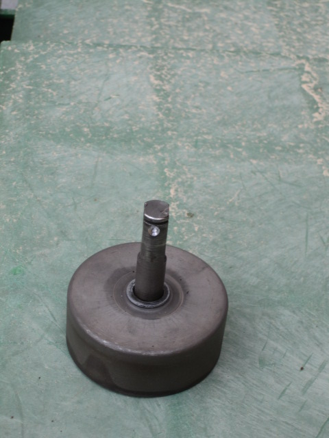

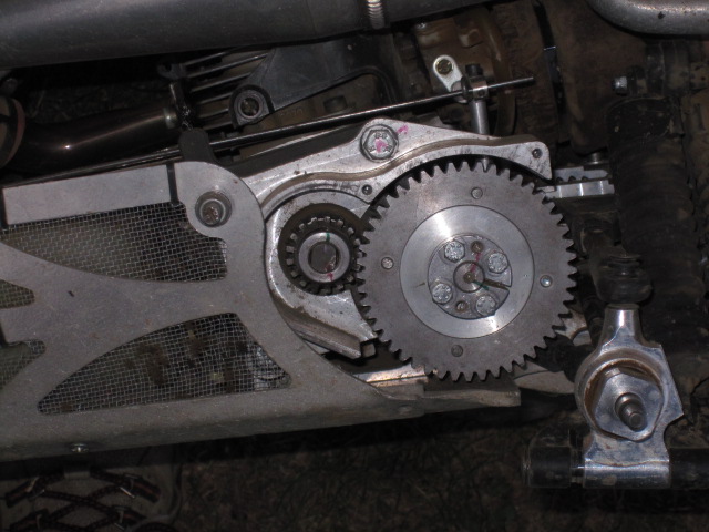

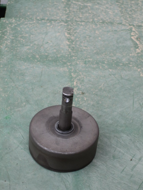

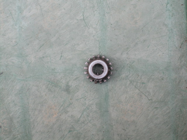

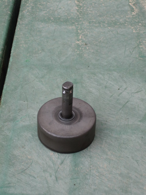

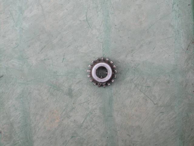

    Habe vorhin endlich mal Zeit gehabt, mich um meine Mum zu kümmern.
    Das Ritzel auf der Kupplungsglocke sitzt jetzt immer noch mit den Madenschrauben fest, aber angespitzt.
    Und die Welle hat kleine Einbuchtungen bekommen
    Als endlich alles fest war und die AKkus voll, ging es ins Feld.
    Muhahaha war das fett. Weil ich eig. nur eine kleine Ausfahrt auf der Straße machen wollte, habe ich die Stadium schlappen drauf gemacht. War aber bissl laut, deshalb bin ich ins Geld gefahren. Die Verbindung von den kleinen Reifen und der kurzen Monster Übersetzung ist sehr cool für kleine Feldwege. Geschätzer Top Speed von 50km/h aber einen mega Antritt. Leider hatte ich meine Cam nicht dabei. :thumbup: Soo ein breites Grinsen hatte ich im Gesicht.

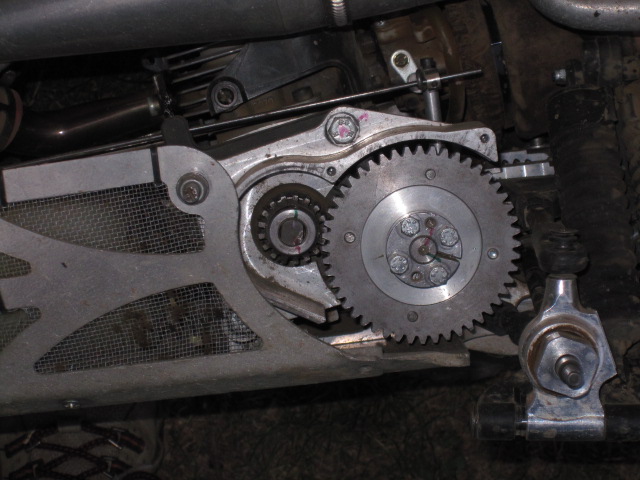

    Vor dem Fahren habe ich noch shcnell ein paar Striche auf die Zahnräder gemacht, um zu sehen, ob da was druchdreht.
    Das ist jetzt nach dem fahren
    ........ :thumbup:
    Leider ist Mitte der Tankfüllung ein hinteres Rad abgefallen. Wie gesagt, eig. wollte ich nur ein kleinen Roll out machen, deshalb habe ich nur normale Muttern benutzt, um die Reifen fest zu machen. Das Dreck Ding ist quer über ne Landstraße in einen Busch gerollt, hat ein bissl gedauert, bis ich es wieder hatte :D
    Gruß
    Jonas

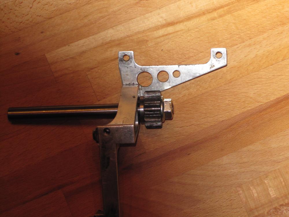

    Um einen Spannsatz für das Ritzel hinten am Diff benutzen zu können, mussten wir die Welle da einm bissl dünner machen. Mein dipl. Ing. meinte beim drehen schon, dass kann gut sein, dass sich die Welle da abdreht. Und drei mal dürft ihr raten, was passiert ist.
    Damit das ganze stabil wird, werde ich mir ein größeres Zahnrad holen müssen. Dazu brauche ich aber mal ein paar Maße.

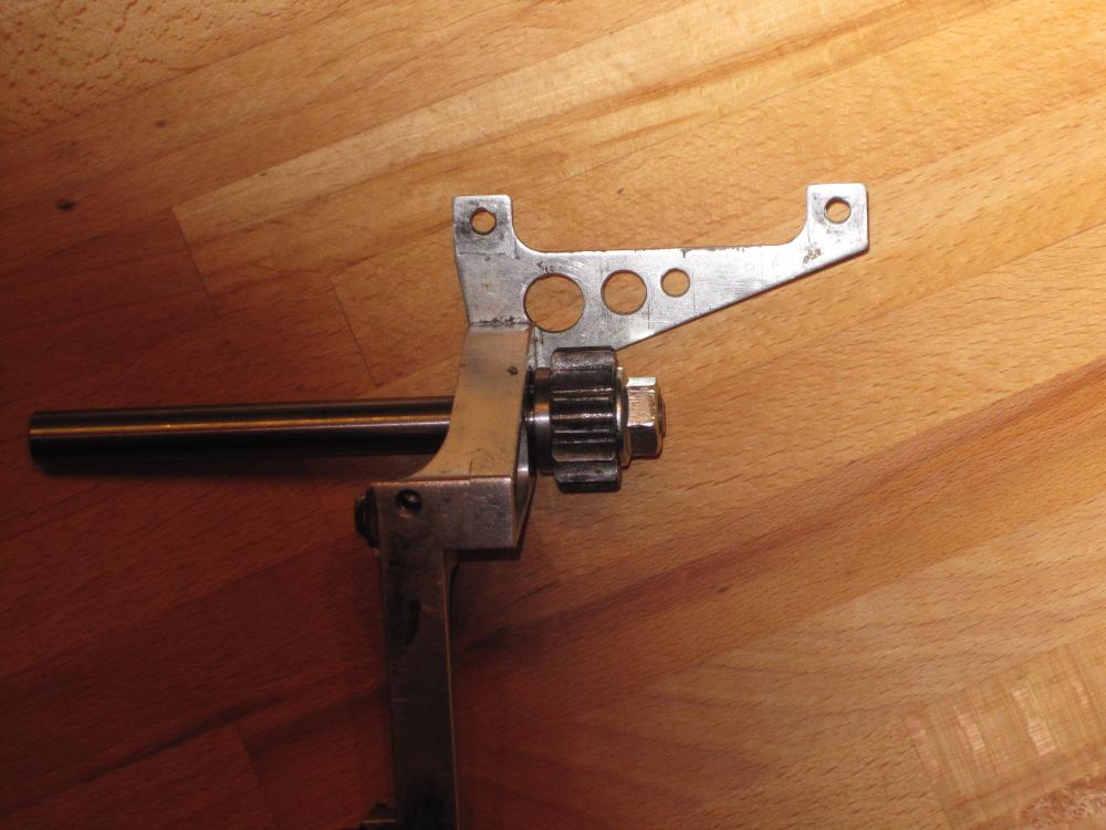

    kleines Update: Das Ritzel haben wir jetzt auf eine neue Welle geschrumpft, also heiß gemacht und dann mit einem Schlag auf die Welle gepresst. Auf Bilder habe ich jetzt mal verzichtet, weil es da ja eh nix besonderes zu sehen gibt. Sieht aus wie original, nur ohne Madenschrauben. ;)
    Der Antrieb ist soweit auch wieder zusammengebaut, nachher bzw. morgen kommt dann wieder der Motor rein.

  • Da ist garkein Bund mehr, wo man eine Madenschraube rein machen könnte :D Der Bund ist abgedreht, weil das ja vorher auf dem Spannsatz gesessen hat und da war kein Platz mehr für den Bund mit den Gewinden.
    Es ist nur noch das Zahnrad, dass von 10mm auf 14 aufgebohrt ist. Ich kann morgen mal nen Bild machen. [color=#ff0000]EDIT:[/color] Schaue mal im Post 104, da ist ein Bild.

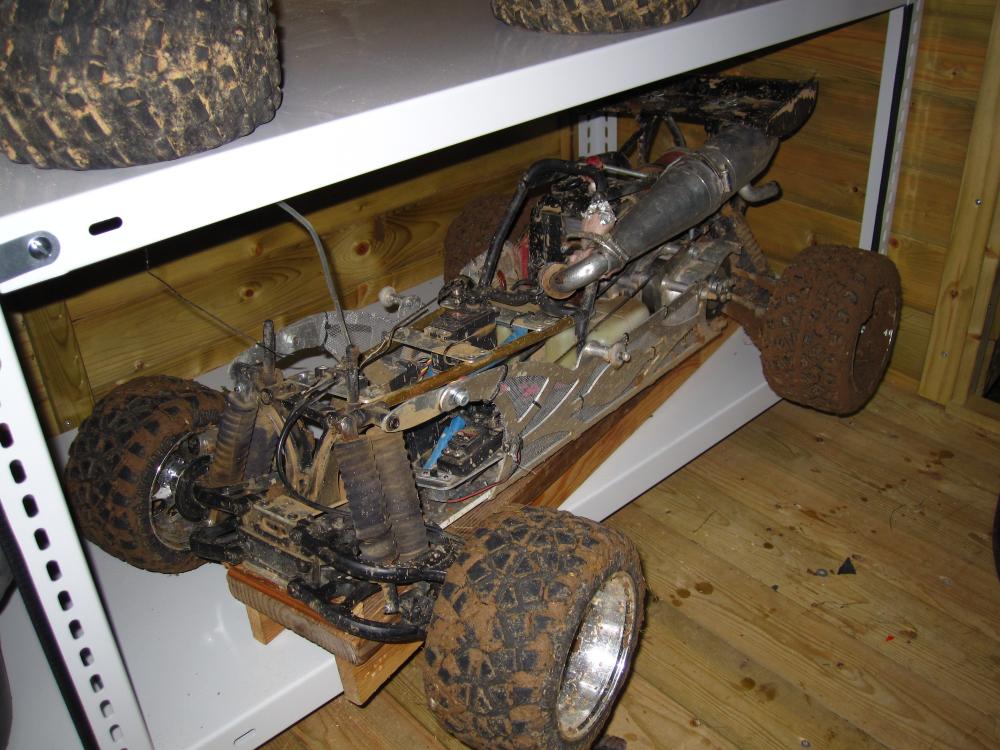

    Wann ich die Mum wieder zusammen baue, weis ich noch nicht genau. Eigentlich müsste ich sie mal sauber machen, aber ich bin einfach zu faul .... dreckig will ich den Motor jetzt aber auch nicht einbauen. Mal abwarten, vielleicht kann ich mich am Samstag mich ja mal überwinden es zu tun. ... :D

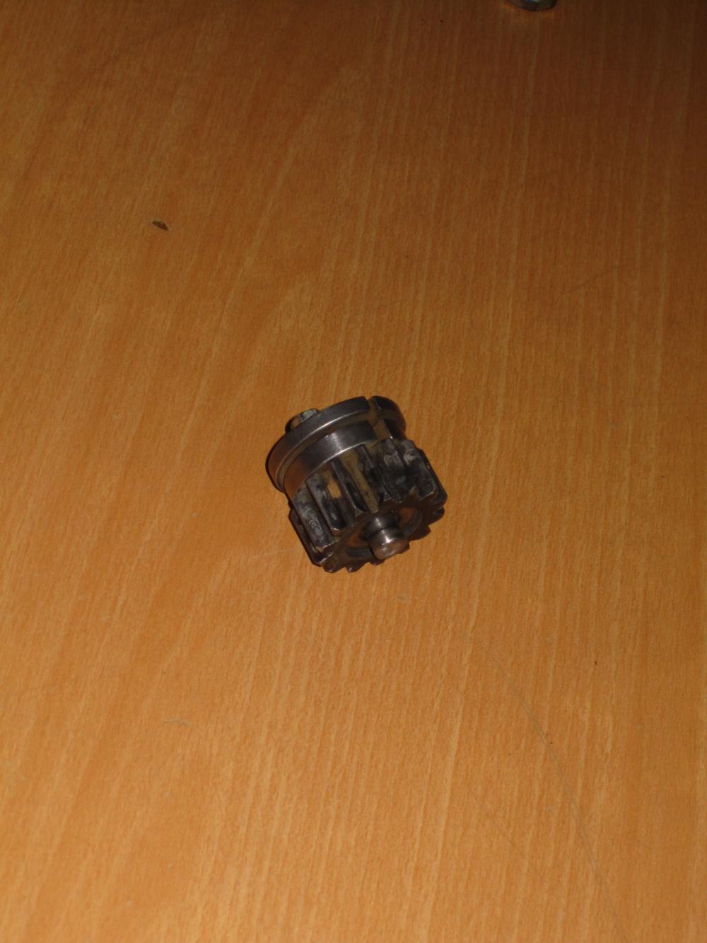

    war eben fahren, also ich wollte fahren. Er hat beime ersten Gas geben kurz gezuckt und dann hoch dreht ohne das sich was bewegt hat. :cursing: Das Ritzel auf der Zwischenwelle ist runter gerutscht.
    Aber keine Angst, ich habe noch genug Möglichkeiten, die wir ausprobieren können :wand:
    1) versenkte Madenschrauben wie auf der Kupplungslocke
    2) Welle und Ritzel verschweißen
    3) das Ritzel mit Stiften verkeilen(etwa wie hier)

  • Tut mir leid zu hören, das es wieder nicht gehalten hat!!!
    Ich nehme mal an das Ritzel welches das Diff antreibt.... das ist wohl das das mühsamste wenn sich das auf dem Platz verabschiedet.
    Schweissen an der Stelle finde ich dann doch etwas krass.... da gefällt mir die Lösung mit dem verstiften besser. So kannst du es wenigstens wieder auseinander nehmen.

    Nee, mal im ernst, abgesehen von der Motorenrevision bin ich eigentlich schon länger von Defekten verschont geblieben.
    Ich bin aber der Meinung das allein die Reinigung genug zu tun gibt, um bis zum nächsten WE etwas zum schrauben zu haben . Manchmal mehr als genug.
    Bis Samstag sollte ich das noch mit dem 5t machen, da ist bestimmt noch 1kg Dreck dran :whistling:
