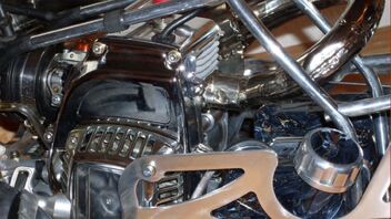

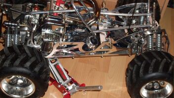

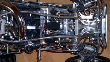

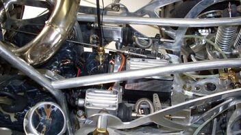

  • hier noch ein paar bilder von meinem alu monster wurde auf hydro umgebaut vorne und hinten und poliert (alles selber poliert und viele teile auch selber gemacht)

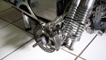

    Hab nur ein kleines Problem mit der original Bremse, die bremst nur kagge, das kann doch nicht sein das FG einen Monstertruck verkauft der nicht richtig bremst oder?
    Ich habe schon alles versucht aber hat alles kaum was gebracht.
    hat jemand ein tip für mich wie ich die Mama erstmal zum mit der original Bremse zum stehen bringen kann bis meine Scheibenbremsen da sind?
  • Hi Nord Rider super Auto und Freut mich das du zufrieden bist :anstossen: :auto:
    Mit der Bremse !Bau sie mal aus und schmirkele die Scheiben leicht Rau und reinige sie mit Bremenreiniger.
    Mach doch mal ein Tagebuch auf :thumbup:

  • klar bin ich mit der dicken mama zufrieden, macht nur laune.. :thumbup:
    ich hab endlich den fehler nach stundenlangen suchen gefunden,
    Ich war zu faul die Bremse auszubauen...
    egal was ich gemacht habe das Auto konnte ich bei vollen bremsanschlag mit 2 Fingern schieben..
    Der Alu Vierkantmitnehmer wo die scheiben drauf sind hat sich etwas nach hinten geschoben,
    so lief eine scheibe frei und hat nicht mitgebremst.
    Jetzt bleibt die Mama sofort stehen, und nichts dreht mehr mit..

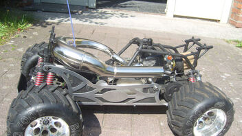

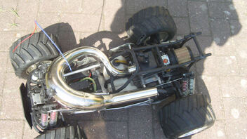

  • Das ist meine MOM!
    Ist noch ziemlich original, außer das 3-Kammer Reso von FG und Motorhalter aus Alu ist noch nicht viel gemacht.
    Will nach und nach alles auf Alu umrüsten. Bin schon etwas neidisch auf Attack76! ;(
    Anbei mal ein paar Bilder!
