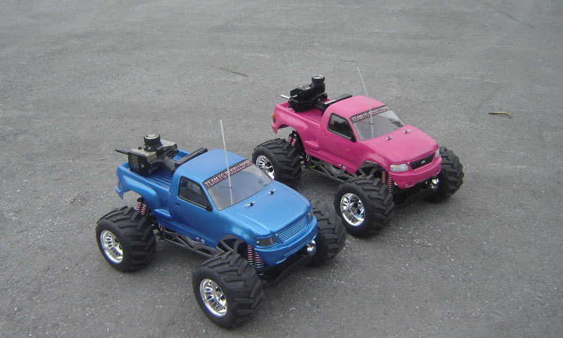

    Der Fg Monster Einlaufsvorgang hat nun seid gut einer woche begonnen :thumbup:
    Der Erste Tank wurde die ersten 3 Minuten im Stand erstmal Tuckern gelassen und in den restlichen 96Minuten mit abwechselnden Gas bis zur 25% Gasweg auf einem Grossflächlichen parkplatz gefahren,dies geschah bis kleinere Vergaser set up korreckturen ohne Zwischenfälle oder probleme.
    Der Zweite Tank wurde diesmal mit schwankenden gas mit bis zur 50% Gasweg gefahren,nun war bereits schon zu sehen welche kraft sich hinter der "schwarzen 260er Zenoah edition" zu erahnen war,ich musste mit einem breiten Grinsen vernehmen welch brachialer unterschied zwischen diesen Aggregat und denn alten 230er im Carson ist,es sind in der Tat drehmoment gemäss Welten 8o ,dies war nach 72 Minuten ebenfalls vollbracht..
    Der dritte Tank wird vorraussichtlich Morgen bei einem maximalen Gas anteil von 75% gefahren,wenn auch dieser verfahren ist gehts endlich auf die 100% dann werde ich schauen was Vergaser Set up gemäss noch alles so geht...
    Anschliessend Kommt die Bigmama dann endlich dort wo sie hingehört..Aufs gelände..
    Bis jetzt sind mir die "Ende 08er fg Monster modifikationen" im Bereich desa Fahrwerks sehr Positiv aufgefallen,mann kann es kaum glauben,aber der Fahrwerk Federt,und das ohne Modifikationen... ^^ Auch vermittelt das Reifen verhältnioss m+s ein durchaus beherschbarens Fahrgefühl.
    Kurz gesagt,Mensch die Kiste macht ein Morz Spass!!!

  • Bis jetzt sind mir die "Ende 08er fg Monster modifikationen" im Bereich desa Fahrwerks sehr Positiv aufgefallen,mann kann es kaum glauben,aber der Fahrwerk Federt,und das ohne Modifikationen...
    Was ist das denn für eine Modifikation?
    Die beiden Modelle sehen echt cool aus. Männlein und Weiblein :D

  • Ui sehen ja echt top aus :)
    So schön ... NEU und sauber :D davon kann mein fg nur träumen hehe ...

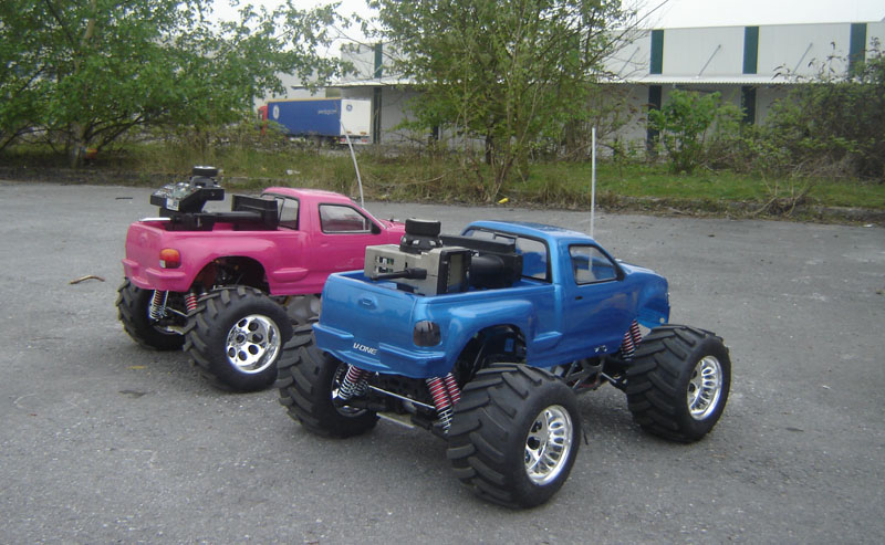

    Die Modifikationen sind folgende:Von vornertein an der Kupplungsglocke ein Stahlritzel(der jedoch von mir gegen ein 15er getauscht wurde),andere Antriebsknochen,die nochmals überarbeitete 260er Zenoah auflage,Vorne M Reifen,hintes S reifen,wesentlich Weicheres Stossdämpfer öl,und soviel ich weiss andere lochplatten im innenleben(munkelt man) Von mir selbst wurde ausser denn Ht Teilen,extrem dickflüssiges Difffett (dammit er nicht in den Kueven stehen bleibt) und die extreme Diffplatine aus 13 mm material und Hinter die oberen querlenker aus metal(zum schutz des Hauptzahnrades)selbst nichts verändert,werde gleich denn 3ten tank fahren gehen und eventuell in dann im Gelände testen,dann werde ich näheres zu dieser edition kundgeben können.
    Was in näherer zukunft interessant wäre ,ist etwas dass ich kürzlich gefunden habe,eine komplette kapselung die die Zwischenwelle +diff komplett vor Staub und sonstiges abkapselt,meiner meinung nach sind es durchaus gute investierte 25Euro.

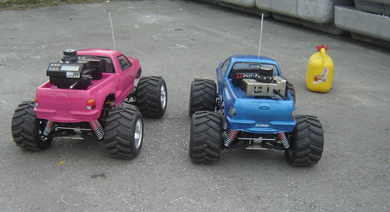

    Habe mal meine Bigmama schmutzig gemacht,ich muss sagen dass ich durchaus positiv überrascht war,Leute,die Kiste federt!!! :D
    Auch in dem oft bemangelten Punkt was der Vortrieb in denn kurven angeht konnte ich erfolgreich mittels extrem zähen Fett entgegenwirken,in meinem fall konnte ich auch in engeren Kurven keinerleih vortriebsstörungen vernehmen,wichtig ist dass das Diff nach dem ersten befüllen erstmal mit Hülse versehen wird und mehrmals (in meinem fall gute 2 Minuten) per Hand bewegt wird,so lässt er sich beim Öffnen ein weiteres mal befühlen,Luft ist um ein Konstantes vortriebs verhalten zu erreichen möglichst auszuschliessen,es sollte soweit befühlt werden so dass es keine Fett lehren stellen gibt.
    Die einzigen 2 Punkte die es zu bemängeln gibt sind folgende:
    Punkt 1:Aufgrund seiner beschaffenheit liegt der Schwerpunkt unveränderbbar hoch,deshalb sind Seitliche überschläge bei etwas schnelleren Kurven auf griffigen Haftgrund wie Wiese bisheer keine seltenheit,sollte jedoch mit etwas erfahrung zu kontrolieren sein.
    Punkt2:Aufgrund der ungeschützten Antriebsritzel sind einsatz Orte für denn Fg Monster stark begrenzt da feinerer Sand und Kiesel böden ausdrücklich zu vermeiden sind da sie unweigerlichzu einem schaden führen würden.
    Zu Punkt 2 habe ich jedoch kürzlich abhilfe gefunden:Ganz nach dem Hpi Baja Prinzip hat sich ein kleinbetrieb die Mühe gemacht auch für denn Fg ein gepaseltes Getriebegehäuse zu entwickeln,sommit sollten ausfälle aufgrund von Steinschen,sand etc.. der vergangenheit angehören,bis zum Erwerb dieses gehäuses wird meine nur auf Wiese betrieben werden.
    Bisheer habe ich das Fahrzeug allerdings nur ca.30 Minuten im Gelände testen können,ein ausführlicher Test wird jedoch in kürze mit einem kleinen Testbericht folgen.
    Sehr erfreulich war dass es weder zwischenfälle noch eine Schadensbilanz gab.
