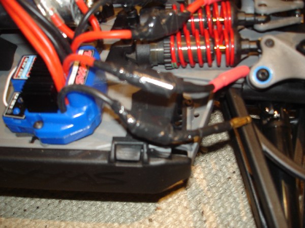

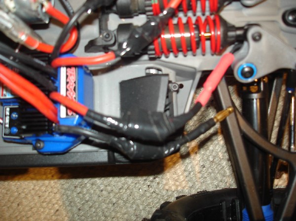

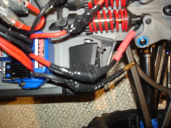

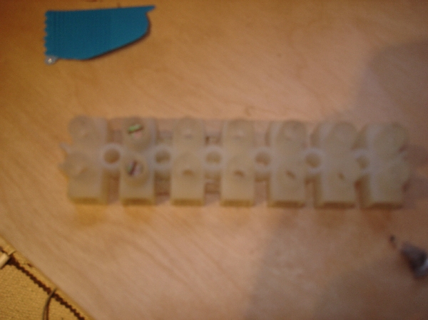

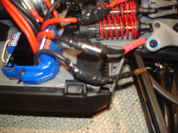

  • So habe jetzt die stecker umgerüstet:
    Habe es nicht verlötet sondern mit schraubverbindungen aus den Lüsterklemmen gemacht.. (natürlich ohne das plastik)
    Die kabel sind zwar ein wenig lang aber ich denke dass geht schon.
    hier mal bilder(sind leider sehr unscharf aber der macro modus in unsrer cam geht ned richtig)
    Wie findet ihrs??
    Ich denke wenn es wirklich nicht funktioniern sollte werde ich es doch löten.
    gruß paul
  • Hast du die Orginal TRX Stecker dran gelassen, wenn ja würd ich sie entfernen und die Goldstecker richtig anlöten.
    My Cars:
  • Mein vater hats so gemacht und gesagt wen irgendwas kaputt geht übernimmt er die kosten....
    Und er kommt morgen mal mit und wenn die stelle warm/heiß wird fahrn wir schnell heim und löten es.
    Er denkt halt das es so besser ist..^^
    mal sehen gruß paul
  • Die Stelle wird 1000% heiss! Wenn sogar Tamiya Stecker bei 14,4V schmelzen willst lieber nicht wissen, was mit den klemmen passiert bei 16,8V ;) Also löten ist besser, warum sollte man es auch nicht löten, was spricht denn dagegen?
  • ja so ist es.
    Und der sagt die ganze zeit dass des metall ja eher kühlt.....
    UNd er des plastik ja extra weggemacht hat.....
    Ich verstehe es auch nicht richtig.
    gruß paul
  • ich denk auf jeden nch das des so lange hält! und die diese schraub zwingsbumsda werden die 16.8volt auch nich aushalten denk ich! musst halt dann nach hause fahren ^^ . man kann den regler auch aufmachen und die kabel direkt an den regler löten (neue mein ich) . das hätte ich zb gemacht.
    gru8
    gru8 Heinrich
  • Ne am regler verlöten is mir zu heikel.
    Hoffentlich werden se ned so heiß ansonsten fahr ich halt schnell heim und löts um...
    gruß paul
