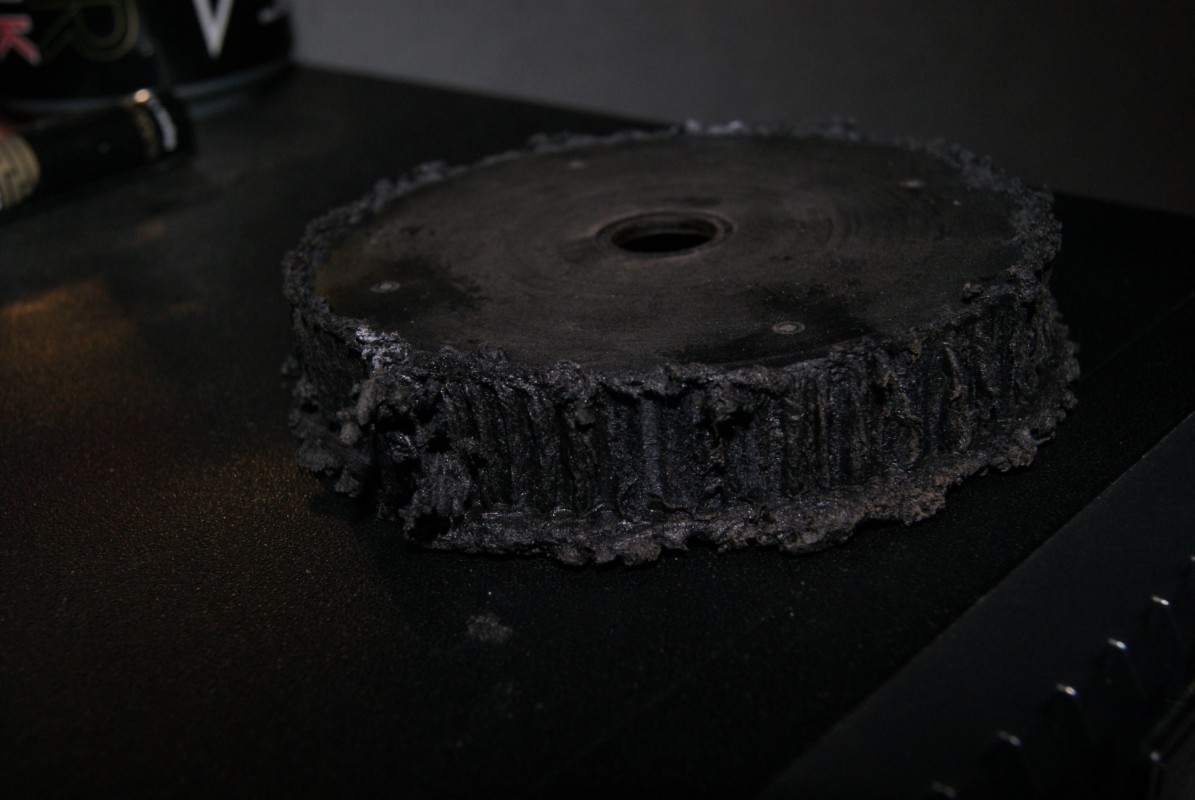

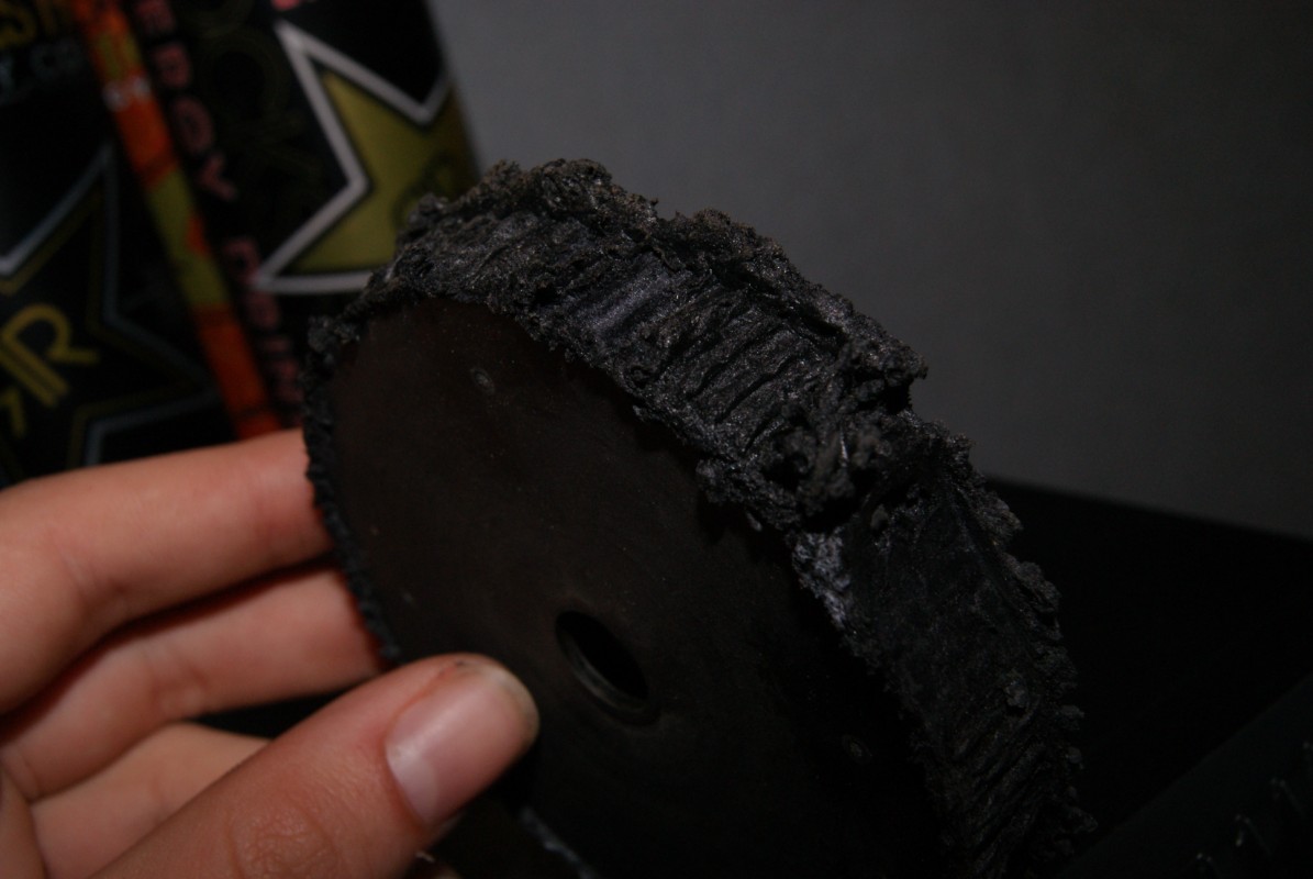

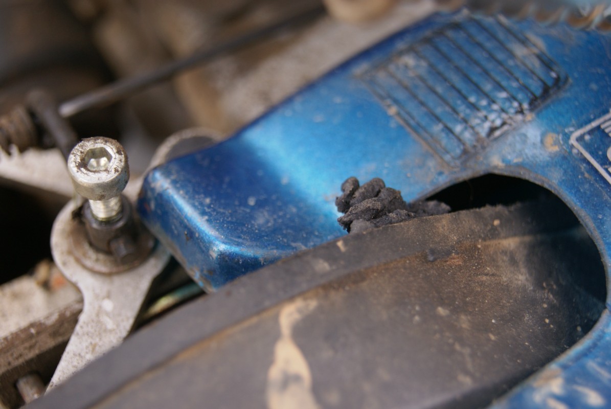

    Mein besten hab ich letzt übern Acker gejagt ein ganzen Tank war richtig geil :love: am Ende hat er hochgedreht beim Gasgeben :pinch: was mir gleich auffiel dass an der HZ Abdeckung geschmolzenes Plastik rausstand :D eben hab ich den HZ Deckel runter gemacht und hab das gefunden :D :respekt:

    Schon durchdacht der Baja wär das HZ aus Metall wäre das Diff am Arsc* 8) so wars nur 1€ Betrag :thumbup:
    Hab den Baja schon getreten sprich auf sehr schwerem Gelände alles abverlangt und das gute 40mins da entsstehen schon Temps wenn er kämpfen muss :D

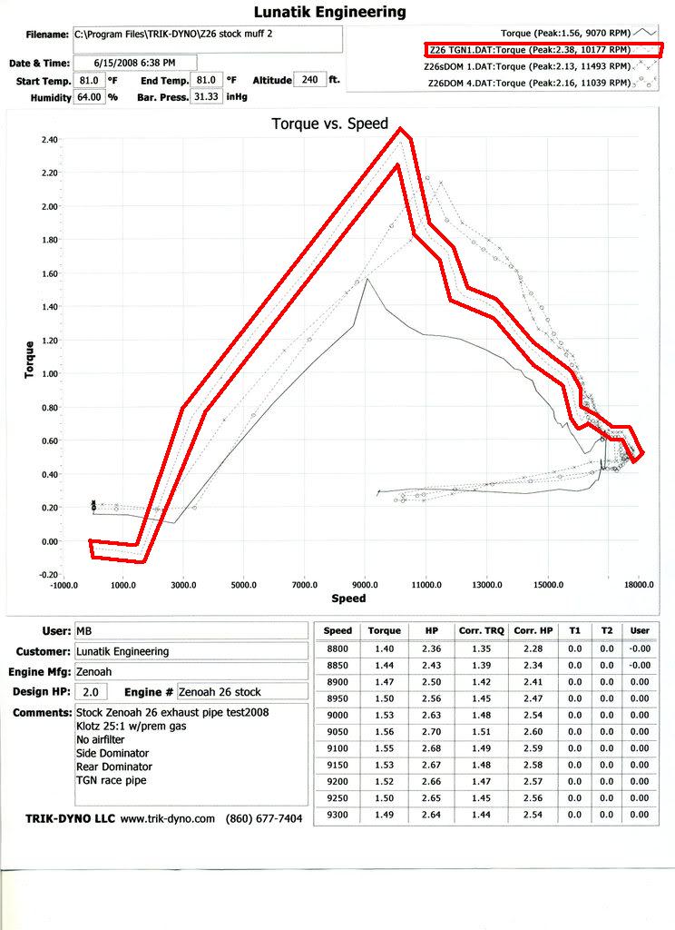

    Edit: Hab den 26er vom SS und ne TGN Race Pipe ;) also nicht so extrem ...
  • oh...........macht die tgn pipe viel power???

  • Jop die TGN ist stärker das Jetpro geht oben besser das Heckdome unten und die Race Pipe hat die Leistung in allen Berreichen ;)
    Das TGN bricht zwar am Ende ein Wenig mit der Leistung ein aber sonst :thumbup:

    nja, ich bleib glaub bei meiner jetpo :D aber danke für das diagraam
  • Dann ist dein HZ durch die Dauerbelastung weggeschmolzen, das wurde dann immer wärmer bis das Plastik elastisch wurde und dann nachgegeben hat :D.

  • des sieht ja mal richtig übel aus 8|

  • Hab ja schon viele Defekte gesehn aber das nen HZ so zerschrottet ist :respekt:
