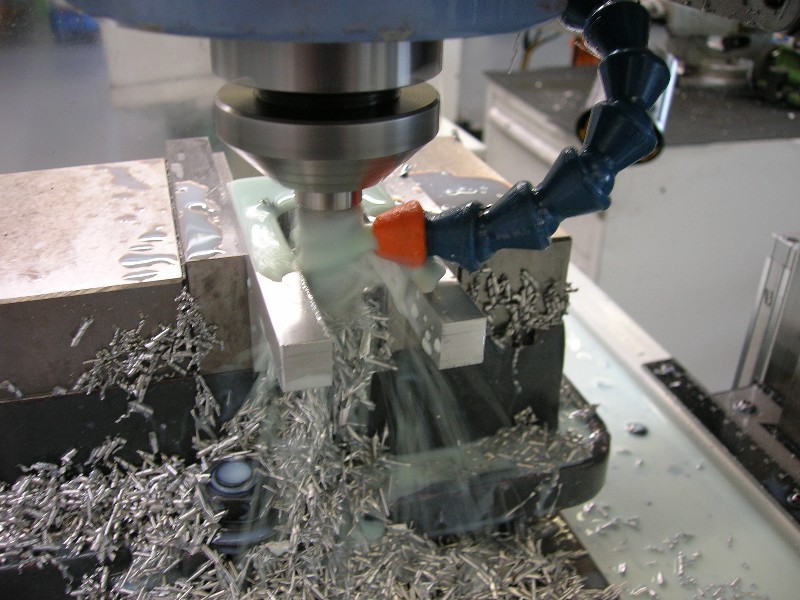

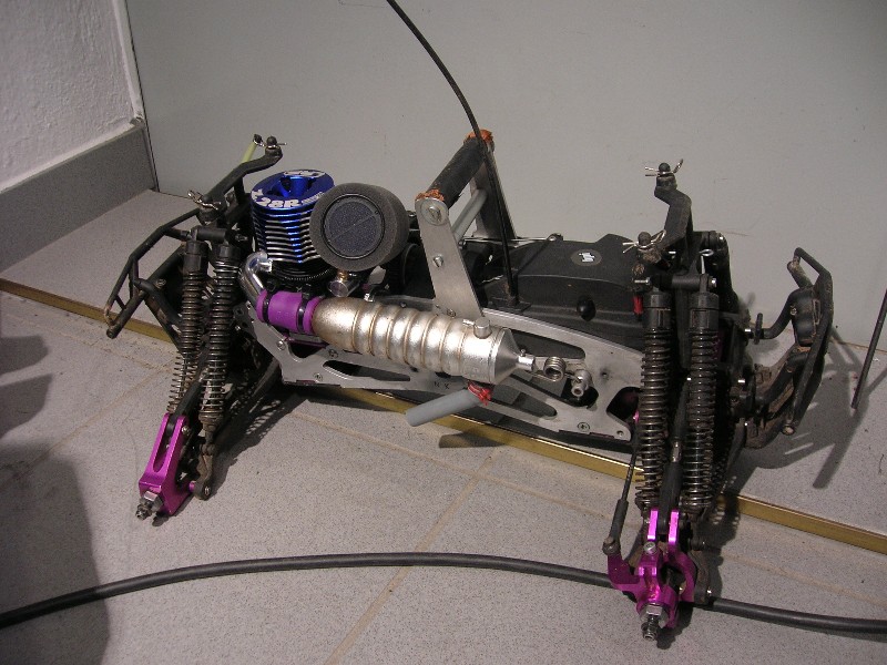

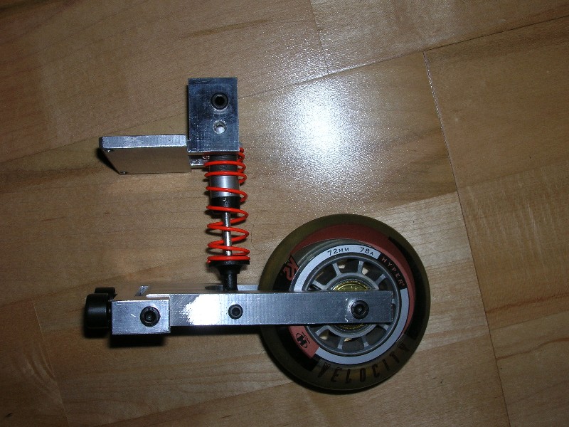

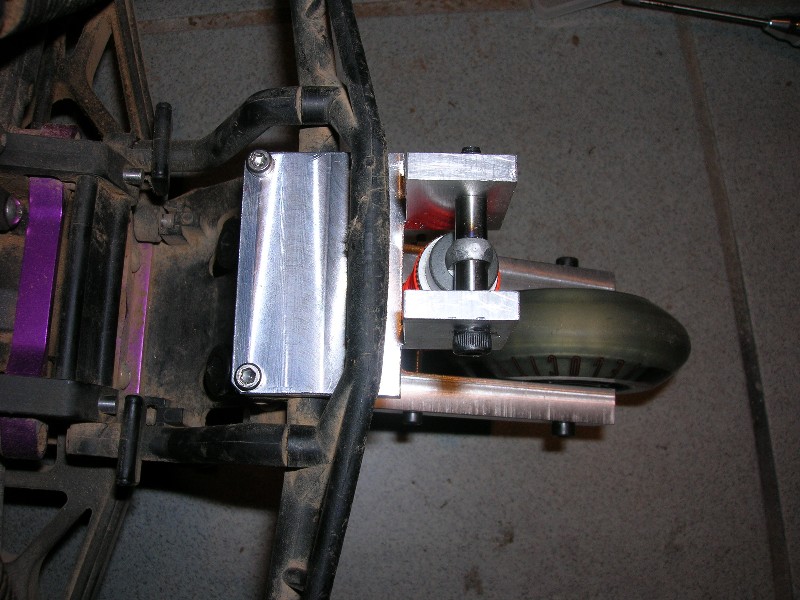

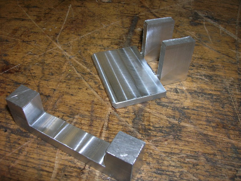

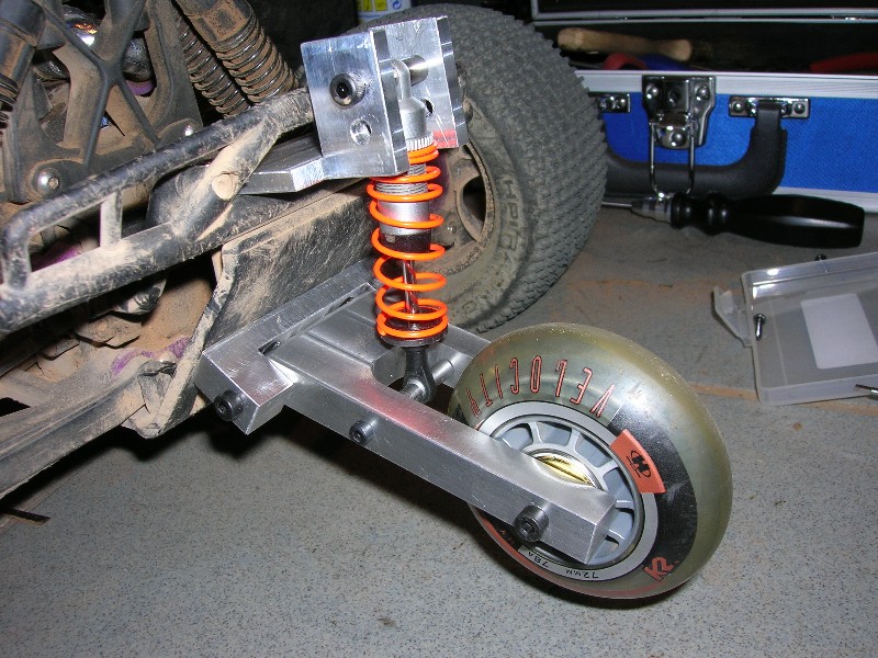

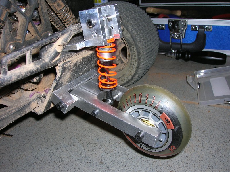

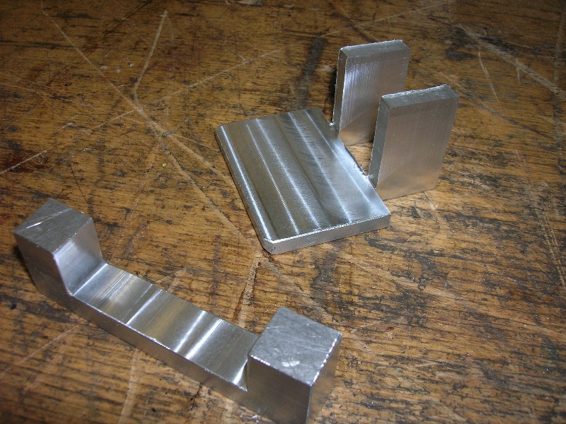

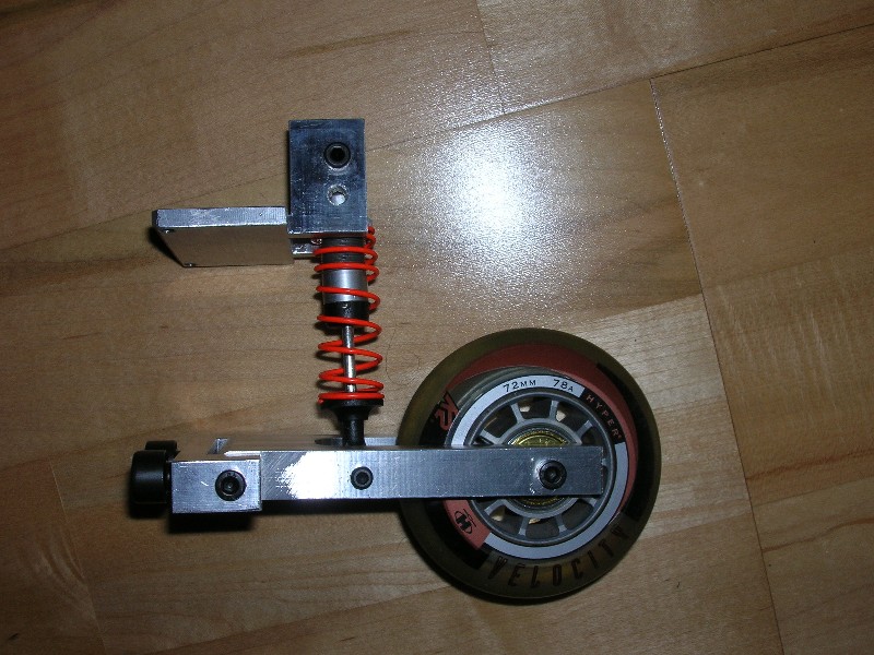

    Nachdem ich heute bis 20.30 Uhr gearbeitet habe :wacko: bin ich mit meiner Wheelie-Bar fertig geworden.Bin eig recht zufrieden damit.
    Bilder hab ich leider völlig vergessen,hab nur paar wenige gemacht.
    Hier während der Bearbeitung auf der Fräse
    Hier dann fertig zusammengebaut
    Hier sieht man wie ich die obere Befestigung befestigt ist
    Und hier dann komplett
    Nun ist eure Meinung gefragt.Wie gefällt euch die Wheelie-Bar?Was hättet ihr anders gemcht?...

  • Die erinnert mich sofort an jene für die Bigmama :D
    Ich finde sie aber zu "flach", und ich weiss auch ned wie die nach einer hecklandung aussieht
    Aber haste wieder einmal top arbeit geleistet :respekt:
    Und das Skater rad vl flach schleifen, also das es breiter wird, dan ist er stabiler auf 2 Rädern
    Aber :stop:
    bevor ich weiter schreibe, für was hast du sie gemacht?
    Um wheelies zu vermeiden oder besser Wheelies zuziehen?

  • Hab sie gebaut um die Höhe der Wheelies zu miniemieren aber nicht um sie ganz zu verhindern.Nur so das die Vorderräder ca 10-15 cm in der Luft sind
    Die Höhe ist übrignes einstellbar.

  • Abend,
    erstmal :respekt: -> hast ordentlich gearbeitet^^
    Aaaaaaber^^....die Geländetauglichkeit wird dadurch extrem minimiert.
    ebenso wäre mir persönlich viel zu viel Gewicht auf der Hinterachse, da zieht er meiner Ansicht nach noch VIEL schneller Wheelies.
    hätte es eher aus Polyamid gemacht, ist stabil und auf jedenfall leichter wie Alu.
    bzw das HPI-Teil aus Kunststoff, dass wäre sogar noch flexibel ohne Dämpfer^^
    aber jetzt sind wir auf jedenfall mal auf erste Erfahrungesberichte und evt. ein Video gespannt ;)
    Gruß Fabi
  • Sehr geile Wheelie Bar. Dein Konzept ist auch sehr geil mit dem Dämpfer und den Befestigungen und so, echt genial!!
    Wie weich ist der Dämpfer denn? Drückt der sich immer leicht ein, bei nem Wheelie, oder bewegt der sich erst garnicht ? ^^
    Bin mal gespannt, wie die sich auf der Straße macht und wie es mit dem zusätzlichen Gewicht so ist. Video wäre suuuper :)
  • Sieht auf jeden Fall sehr stabil und perfekt verarbeitet aus! Aber ob sich die Wheelybar auch Of-Road bewähren wird... :ka: Bin recht skeptisch, da ja die Performance v.a. beim Springen sehr stark beeinflusst wird.
    Berichte aber auf jeden Fall, wie sie sich macht! :super:
  • Also,da ihr euch ja alle so Sorgen um das Gewicht macht hab ich das gute Stück mal gewogen.Die Wheelie-Bar wiegt gerade mal 280g inkl.aller Schrauben,Dämpfer,Rad...
    Is also meiner Meinung nach nicht so tragisch
    Und das eine Wheelie-Bar die Off.Roadfähigkeiten eines Fahrzeugs senkt ist nu auch nix neues
    Aber Weiteres gibt es dann nach einem kleinen Test der heute stattfinden wird.

  • Sers,
    erstmal :respekt: , Aussehen tuts jedenfalls sehr sauber und auch gut verarbeitet!
    Aber habe ich auch so meine Zweifel, wie sich das auf das Fahrverhalten ausübt...
    Habe gerade mal die orginale HPI-Wheelybar gewogen. Diese wiegt inkl. allen Schrauben NUR 61 Gramm...
    Hätte es, wie auch schon gesagt, leichter gemacht, und vorallem mit zwei Rädern.
    Mit dem einen Rad ist er bei einem Wheelie, die jetzt dank der riesen Masse hinten noch schneller passieren werden, noch immer nicht wirkl. gut zu kontrollieren...
    Ich lass mich aber auch gerne eines besseren belehren und warte jetzt einfach mal die ersten Fahr- / Flug- und Wheelieerfahrungen ab.
    MfG Jonas
  • die wheely-bar ist genial aber leider nicht fürn savage, da doch eher für nen FG monster oder so.
    viel zu schwer, schätze mal das rad wiegt am meisten von allem und da liegt auch das problem.

  • CHPH:
    Da hast du recht,das Rad ist das schwerste an dem ganzen Ding.Ich will aber ein kleineres ranmachen oder das was ich hab an der Drehbank a weng kleiner machen.
    Wollte ja gestern mal nen kleinen Test machen aber leider hatte ich kein passendes Werkzeug dabei um die Rutschkuplung am HZ richtig einzustellen und deswegen ging er gestern net gescheit.Iwan is er dann kaum noch vom Fleck gekommen.Ich hoffe mal das liegt auch wirklich an der Rutsckuplung und nicht am Getriebe oder so.Werd das ganze glich mal überprüfen.
    Wenn ich dann den Fehler Gefunden habe,dem @lex seine neue Karo gelackt ist und es nicht wieder anfängt zu regenen werd ich das ganze nochmal versuchen.Und dann hier natürlch wieder berichten
    Knuff
  • es gibt doch so winzige räder von inlineskates, die wären perfekt.
    Traxxas Revo 3.3 @ OS Max 30
    Tamiya M02 Chassis
    HPI Baja SS
    mfg Christoph
  • Ich denke das sind so winzige Räder von Inlineskates !?
    Aber die Idee mit dem Material wegnehmen mit der Drehbank ist gut, dann wird die Rolle ja auch etwas breiter, was der Stabilität zugute kommt.
  • Hi Leuts
    Also erstmal,ich bin heute leider nicht zum fahren gekommen :( .Als erstes haben wir mal dem @lex seine Karo für sein Crawler lackiert(Bilder folgen noch) und dann hat es heute den ganzen Tag über immer wieder geregnet.Aber da für morgen /heute gutes Wetter vorhergesagt ist,hoff ich mal das ich die Wheelie-Bar endlich richtig testen kann.Die Rutschkupplung ist auch schon eingestellt.
    Bei dem Rad handelt es sich um eines von mein alten Inlineskates.Das hat nen Ausendurchmesser von 72mm oder so.Da gibts bestimmt auch kleinere aber da weis ich halt nicht wie das mit der Breite hin haut.Werd auf jeden Fall erstmal versuchen die jetzige Rolle zu verkleinern und wenn das net funzt hol ich mir evtl. ne kleinere

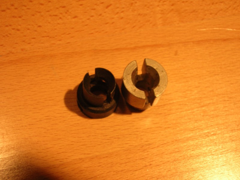

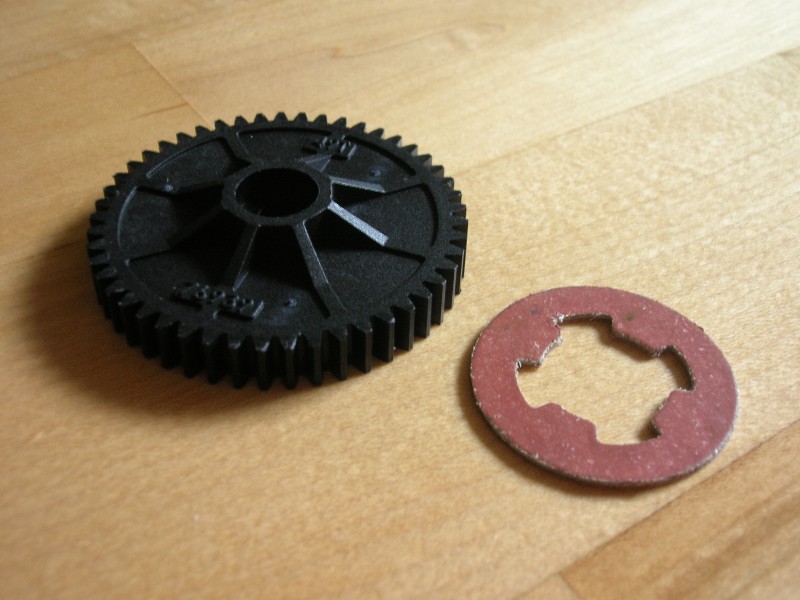

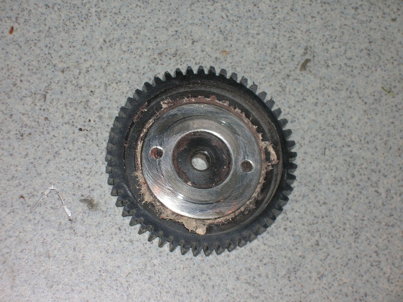

    war grad mit dem Savage unterwegs, mit mäßigem Erfolg.Konnte zwar die Wheelie-Bar testen(bin zufrieden) und auch ein zwei mal springen aber dann hat sich leider die Rutschkupplung aufgelöst.War ne ganz Neue die ich gleichzeitig mit dem neuen Motor eingebaut habe.Bin seit dem ca. 1-1,5 Liter gefahren.Ist finde ich schon etwas sehr seltsam.
    Woran könnte das liegen?Gibt es verschiedene Beläge für die Rutschkupplung?
    Knuff
  • hört sich extrem komisch an, hab bis jetzt in meiner Savage Laufbahn noch einen einzige Rutschkupplung zerlegt...
    hast du evt ein Pic vom Belag?
    bei mir war der Slipper in 90% der Fahrten zugeknallt.
    somit konnte da auch nix rutschen^^,
    geht zwar mehr auf den Antriebsstrang aber das juckt ja nicht wirklich
    zumal du ja das NK-Set verbaut hast.
    Gruß Fabi
  • Hab mir auch schon überlegt die einfach komplett zu zu knalln.Aber ich hab da ein bischen angst um das Hauptgetirebe.Aber ich werds mal versuchen.(vlt. hab ich dann ja nen Grund mir ein neus Hauptgetriebe zu kaufen wo es vlt. was besseres,schöneres gibt :firedevil: Dreigang zum Beispiel)
    Schonmal danke für den Tipp,werds auf jeden Fall mal ausprobieren.Ein Bild kann ich mal machen,stells dann gleich rein.
