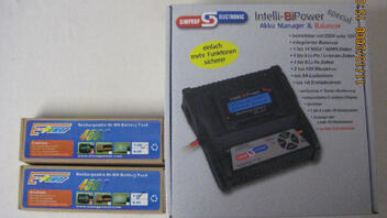

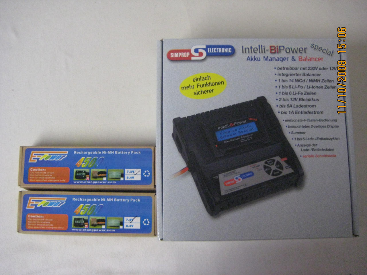

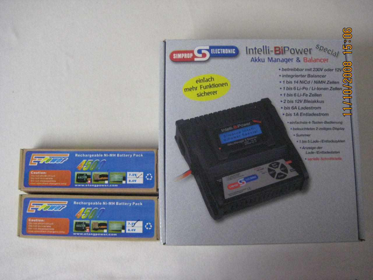

  • habe da sofort noch eine frage: ich habe ja folgendes ladegerät: simprop intelli bi-power. wenn ich da nen akku anschließe und lade, hört der nicht automatisch auf mit laden?

  • alos, ich muß dazu sagen das ich absoluter neuling bin! ich habe folgende auf dem bild zu sehende akkus und ladegerät.
    das sind ja akkus mit 4500 mAh, wenn ich die anschließe und laden lasse und nich auf die uhr schaue sthet bei der anzeige der geladenen kapazität aber auch mal ein wert über 4500, aber normal sollte das gerät dann ja doch aufhören zu laden oder?
    es gibt da noch die möglichkeit mit der delta paek sache zu laden, aber da weiß ich noch nicht wie hoch ich den wert einstellen soll. alles sehr kompliziert! :)
  • delta peak 5mV
    und die akkus sollst du natürlich nicht leer fahren bis das auto stehts sonst gehen se kaputt.
    wenn du merkst, dass die leistung spürbar abfällt hör auf zu fahren!
    Aber trotzdem kann es beim laden sein, dass in die Akkus etwas mehr reingeht (was ein gutes zeichen ist).
  • Also dieses Ladegerät ist ja schon fast gehobene Mittelklasse, das hat 100% Delta Peak. Ob man das ausschalten kann bzw erstmal aktivieren muss denke ich nicht und wie Red Bull schon sagte, wenn der Akku beim Laden warm wird, verringert sich der Innenwiderstand und somit passt halt mehr rein. Also lass das einfach mal ein bisschen länger laden. Wenn der dann aber irgendwann 6000 mAh geladen hat, solltest du es vielleicht doch abschalten :lol:

  • Kurz zum Ladegerät: Das BiPower schaltet sich - sobald der Akku voll ist - von selbst ab, piepst und geht in die Erhaltungsladung (100mA) über. Jedoch sollte man am besten den Akku gleich nach dem Piepsen abstecken.
