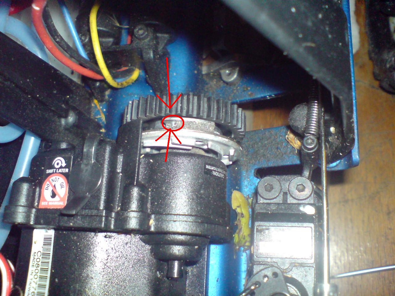

    Leider ist es ja wie immer ohne Schaden gehts irgendwie nedd, da ich am Slipper noch nichts rummgestellt hab ist mir heut die Antriebskraft flöten gegangen, soll heißen der Motor dreht und dreht, wobei wenn ich den Wagen in der Luft halte ist alles normal, aber sobald ich fahre dreht er nicht mal im 1. Gang voll aus er gurkt mit 30 herum (eine Beleidigung für den Wagen hehe).
    So aber CHPH :thx: hat mir gesagt es wird wohl am Slipper liegen hab Heut Abend gleich mal den Motor ausgebaut und mir die Kupplung angesehen. Analyse: Passt :D
    So leider ist mir vom Slipper an dem einen Kupplungsbacken ein Stück abgerissen Guggst du -->

  • Ich hab bei mir am E-Maxx ja den gleichen Slipper, bei mir funzt der richtig gut aber ich kann mir nicht vorstellen, dass von diesem kleinen Eckchen, das da fehlt die ganze "Anpresskraft" weg ist. Solltest dir vielleicht mal das Gegenstück von den Belägen, die Stahlscheibe angucken oder auch mal die Kupplung, nur um auf Nummer sicher zu gehen. Vielleicht ist ja auf irgendwo sprit oder Öl dran gekommen, sodass da was durchrutscht.
