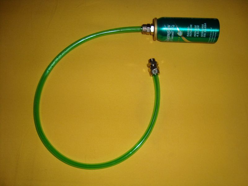

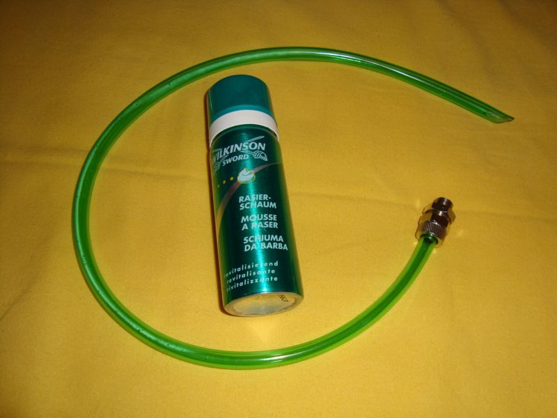

anschluss ist jetzt dranne.
dazu muss man erstmal die innereien rausreisen.
hab da erst mit einem 3mm bohrer das kunstoffgelumpe rausgebohrt und dann aufgebohrt auf das bohrloch für das gewinde.
jetzt kam das beste, innen drin war noch das röhrchen und oben dran sowas wie ein wiederhaken der sich spreizte wenn man ihn rausziehen wollte.
dafür hab ich bestimmt eine halbe stunde gebraucht.
jetzt konnt ich das gewinde reindrehen, hab dazu etwas dichtmasse ums gewinde geschmiert.
den schlauch werde ich dann so anschließen dass er halt hinpasst da ich null
erfahrungswerte mit der länge hab.
schlauch knickt auch ziemlich leicht ab.
bei so wasserkühlungsanschlüssen passt eben kein geflechtschlauch rein
der einbau wird dann heute noch folgen. -

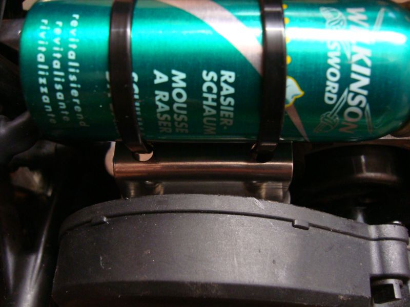

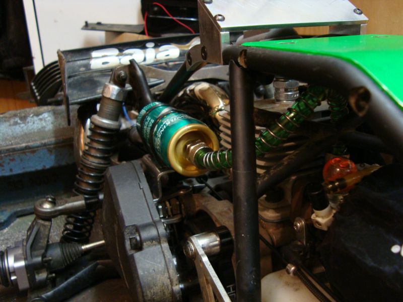

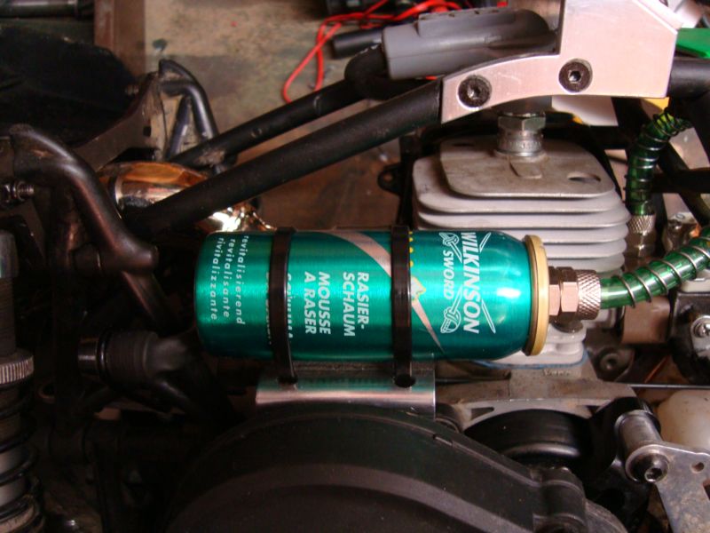

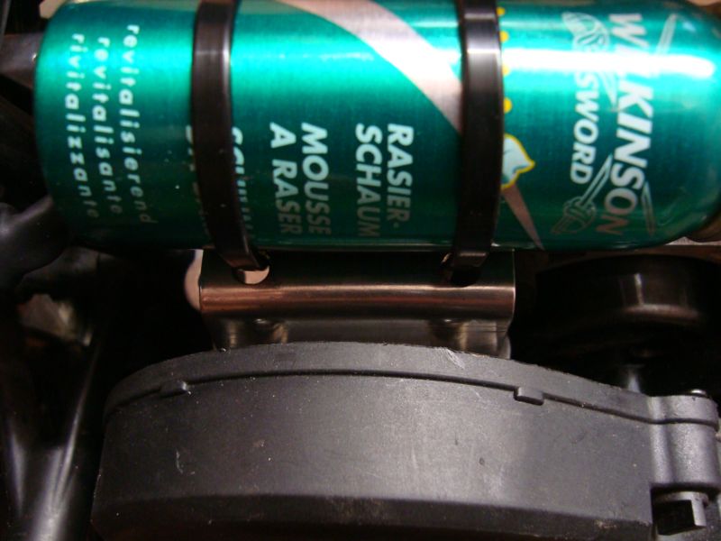

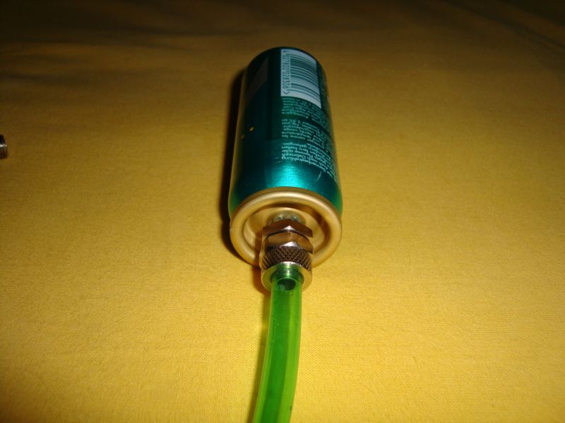

es ist endlich vollbracht.
die dose sitzt wunderbar drinne.
auf die gebastelte halterung hab ich dann noch ein hartes schaumstoffstück geklebt.

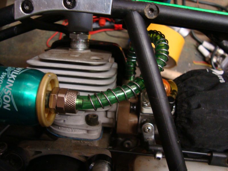

gegen den geknickten schlauch ist mir da auch was eingefallen.
federstahldraht genommen und um einen schraubenzieher paar mal gewickelt, deswegen auch nicht ganz so sauber geworden. -
