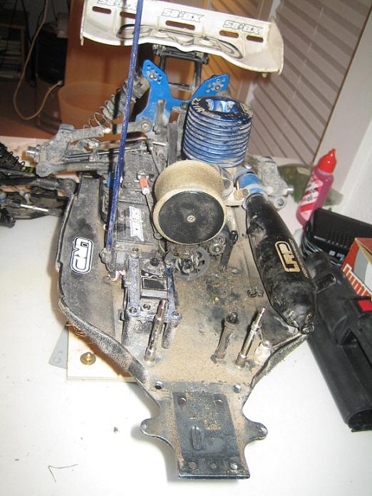

  • Ja ist ein Teil von dem speziellen Querlenker
    Aber ich habe mel probiert ein langer Schraubenziher von hinten zum Rotorstartaufsatz zu führen und das geht.
    Es ist zwat etwas schräg doch ich denke es sollte klappen.
    Und im schlimmsten fall hat Baja 4-ever noch ein Seilzug bestellt.

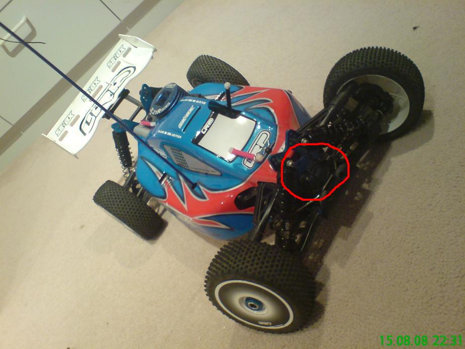

    Nun habe ich ich etwas entdeckt, und zwar im Internet auf den Bildern des S8BX hat es vor der vorderen Dämpferbrücke noch ein kleiner Karroserie "spitz"
    der glaube ich angeschraubt ist.
    Das fehlt aber bei meinem Modell ?
    Komisch

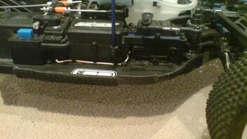

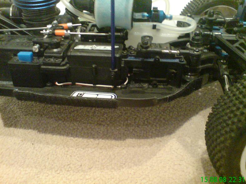

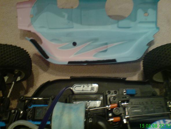

    Ich habe mir noch was gebastelt :

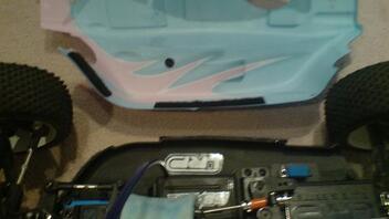

    Klettverschluss an der Karo, und dem Auto. Zur befestigung der Karo
    Klettverschluss erhält man in Bastelgeschäften für wenig Geld, jedoch klebt es sehr schlecht (auf der rückseite der klettbänder hat es eine Folie die entfernt werden kann um es irgend wo hin zu kleben)
    Darum klebte ich es mit sekundenleim an.
    Hält sehr gut, und ist sehr praktisch da die Karo auch mal hält wenn man keine Karoclips hat und sie besser abdichtet (schmutz,staub..usw)

    das mit dem klettverschluss is alt^^ das habe ich direkt gemacht da man dadurch nciht nur die befestigung verbessert sondern auch weniger staub ins chassie bekommt.... auf der seite des resos hat es dadurch den vorteil das man keine dellen mehr im reso hat :)
  • das mit dem klettverschluss is alt
    Er hat ja nicht geschrieben dases "neu" ist und das er der erste ist der sowas gemacht hat gell ;)
    Also ich finde es wirklich was sehr sinnvolles, und vorallem für den Sonntag wo wir die Kiegrube unsicher machen werden ist das Chassis viel besser geschützt vor Steinen etc ;)

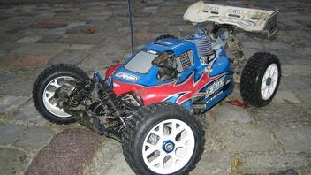

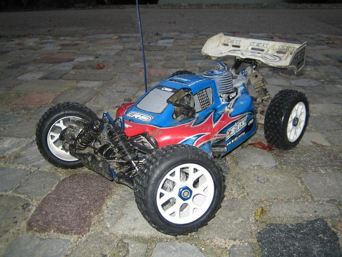

  • So melde mich wider mal in meinem Tagebuch.
    Kan nur noch mal sagen bin echt zufrieden mit dem Z21R spec2 Motor, springt immer an läuft ohne ein einziges meckern oder sonstigem.

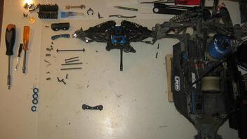

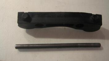

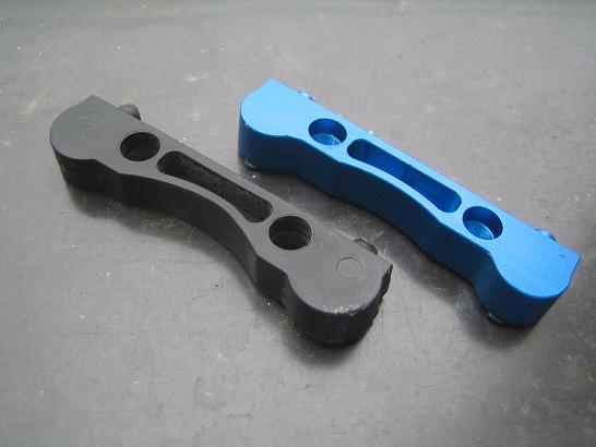

    Leider Tat dem Modell einer meinder Sprünge nicht so gut, bei einem falschen aufkommen, hats mir ein vorderen Querlenkerstift hinten aus der Fasung "gerissen".
    Zum Glück merkte ich es sofort da es mir die Lenkung blockierte (dadurch dass der Querlenkerstift der Lenkung im Weg stand).
    Na gut weiter nicht schlimm dachte ich schnell vordere Teil aufgeschraubt Querlenkger wider in die Fassung gesteckt, und weiter.
    Leider passierte mir nach kurzer Zeit wider das selbe. :|
    Heute war ich bei meinem Händler um den Querlenkerstifthalter (vorne, hinten) in Alu zu Bestellen, jedoch fanden wir mit erstaunen heraus das es alle Querlenkerstifthalter in Alu gibt ausser den, den ich brauche. ?(

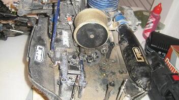

    Nun habe ich mich mal ans auseinander nehmen gemacht und fand eine verbogene Plastik Querstifthalterung. :(
    Nun ich vermute das Plastikteil kann ich kaum wider her richten.
    Also muss ich vermutlich noch mal zum Händler um mit das Ersatzteil zu Bestellen.
    Wobei mir das Teil in Alu viel lieber wäre. :(

    Und beim auseinander nehmen sah ich das ein vorderer Dämpfer schräg zu geschraubt wurde, warscheinlich noch vom Bürglen Bash, darum lief auch dauern Öl aus.
    Also ist dieses Problem jetzt auch beseitigt also werde ich mir vorerst doch keine Ofna Dämpfer holen.

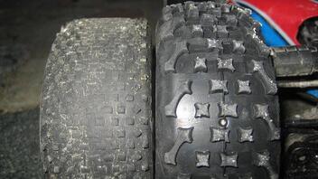

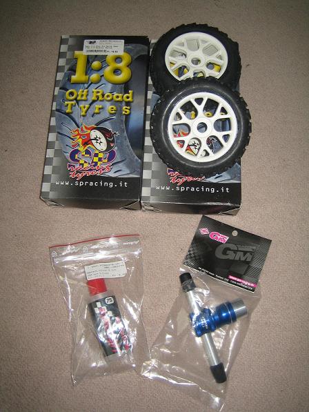

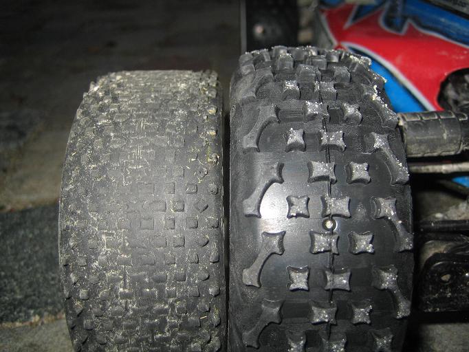

  • So War mal einkaufen :D

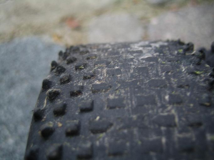

    Ein Satz neue Räder, da die alten praktisch kein Profil meh haben.
    Dämpferöl, da bei den vorderen ziemlich viel ausgeloffen war.
    Endlich mal ein Radmuttern schlüssel, um die Räder richtig anschrauben zu können.
    Da mir bei Marius schon 1 Mutter davon flog, da ich die Räder nie richtg angeschraubt habe.

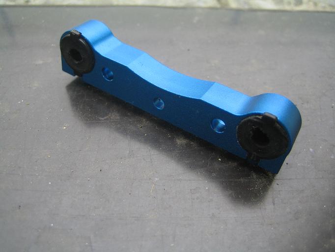

    Der vordere Schwingenhalter aus Alu den ich eingebaut habe (n' paar Post's weiter oben)
    hält gut und verbiegt nicht, nur leider ist es nun so dass, wenn der Wagen zu fest aufschlägt, oder sonst was trifft, schlägts den Schwingenhalter raus.
    Im allgemeinen ists ja gut da es mir das Teil nicht Zerstört, und es weitere schäden verhindert, nur finde ich es blöd, dass ich das teil wider "neu" einbauen muss.
    mfg
    Mini Star

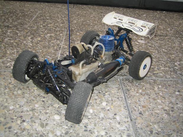

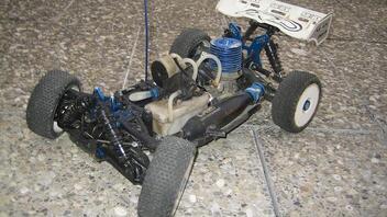

  • Mann
    Wollte vorher noch fahren gehen um zu sehen wie die neuen Räder so sind.
    Da sah ich das der Schwingenhalter schon wider aus der Halterung gesprungen ist. Und somit die Lenkung blockierte.
    Und er wollte eifach nicht mehr in die Halterung zurück.
    Muss wohl in den nächsten Tagen die Lenkung zerlegen.
    Und alles wider richten. Das Problem ist der Schwingenhalter ist nicht mit Schrauben befestigt sondern wird nur in die Bodenplatte gesteckt.
    Und mir ist ja eine von zwei Servosaver Schrauben gebrochen(was aber bis Heute immer noch perfekt hielt), nun befürchte ich die Schraube nach dem zerlegen beim zusammenbauen nicht mehr so gut hält wie jetzt.( ich hatte mir noch keine ersatz Schraube bestellt da ich das erst nächsten Monat machen wollte, da ich knapp bei Kasse bin, und ich es von Deutschld bestellen müsste und das kostet :( )

    Und für 16.50sfr. kann ich(bis jetzt) noch nicht klagen :)
