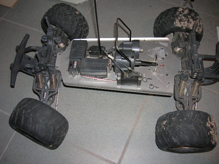

    Wie ja vlt ein paar von euch noch wissen,gab es ein kleines Malör mit dem TNX vom @lex(wer es noch nciht weis oder es vergessen hat, HIER gehts zum Video).Logisch das der Motor im A... is.Nach langer Zeit des staubfangens haben wir den TNX heute mal wieder hervorgeholt und unsere Überlegungen in die Tat umgesetzt: Umbau auf Elektroantrieb

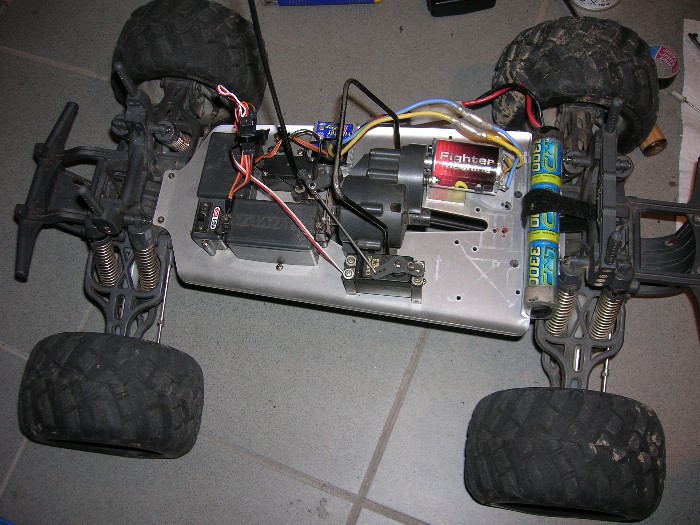

    Motor,Tank und Reso rausgeschmissen und Elo-Motor und Regler vom Madfighter reingebaut.Da der Regler iwie nimmer so richtig funzt(kann nicht mehr rückwärtsfahren)hab ich mal das Gas-/Bremsservo dringelassen und so haben wir noch die Bremse die nutzbar ist.Eig auch nicht schlecht :P
    Mal davon abgesehen das der kleine Motor mit dem großrn TNX völlig übervordert ist fährt sich das Ding gar net mal so schlecht.Ein zweiter Motor ist also ein Muss und auch realisierbar.

  • WOW, sieht ja richtig gut aus! Dass der Motor überfordert ist hab ich mir sofort gedacht, als ich das Bild gesehen habe. Soll da noch so n zweiter Carson motor rein? Ich würde da ja einen ODER zwei gescheite kraftvolle Motoren reinpacken, nicht so welche für 1:10 autochens ^^
    z.B. die TITAN von Traxxas hehe oder andere eben.
    Habt ihr schon ne Idee, wie das mit dem 2. Motor am Getriebe gehen soll?
  • Mit den Motoren müss mer mal schaun was wir da für welche nehmen.Gibts nen guten Shop der paar geeignete Motoren hat?
    Also das mit dem zweiten Motor am Getriebe ist kein Prob.Muss ma einfach nur die Abdeckung vom Hauptzahnrad wegmachen.Dann währen evtl. drei Motoren möglich :rolleyes:

  • also nach kurzer besprechung und nach wieder holten nachzählen des kontostandes sind wir zu dem entschluss gekommen, dass wir erst einmal die zwei motoren vom clodbuster-bausatz nehmen(die zwei motoren liegen im moment im keller von knuff rum, da er nur die zwei achsen gebraucht hat). des wird nur eine übergangslösung sein, weil des ja immer noch knuff seine motoren sind und er warscheinlich mit denen auch noch was vor hat. wenn ich dann irgendwann wieder geld hab dann kommen gescheite motoren. zum thema regler, wir werden es jetzt erst einmal mit einem versuchen. wir werden dann unsere ergebnisse mitteilen.

    Heute hab ich mal zwei Motoren an einem Regler in den TNX eingebaut.Funktioniert soweit alles recht gut nur schneller wird er dadurch nur minimal.Das liegt halt daran dass das Getriebe für hochdrehende Nitromotoren gemacht ist und nicht für iwelche Elektromotoren mit einer viel kleineren Drehzahl.Wir werden es nochmal mit einem anderen HZ fürn TNX und nem anderen Ritzel versuchen.Vlt. zeigt sich dadurch ja eine deutliche verbesserung ?(

    Heute waren wir im Modellbauladen und haben zwei Ritzel gekauft.Leider gibt es fürn TNX keine verschiedengroße Hauptzahnräder X(
    Die Ritzel habe ich gleich eingebaut und getestet.Eine Geschwindigkeitserhöhung ist zwar zu merken aber das Ziel ist trotzdem nicht erreicht.Is einfach noch zu langsam.
    Gäbe es kleiner HZs fürn TNX wäre das auf jeden Fall nochmal ein weiter Schritt nach vorne,aber was es nicht gibt kann man halt auch nich kaufen :(
