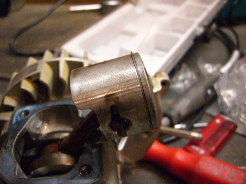

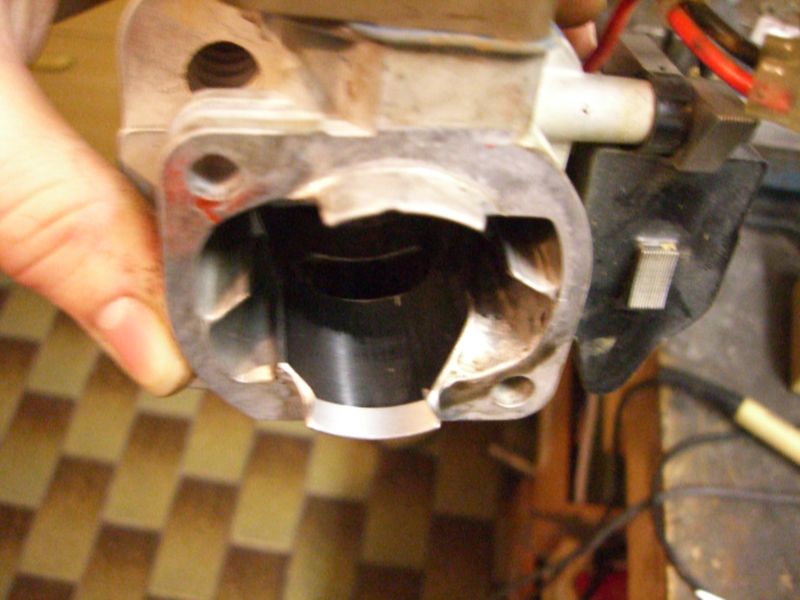

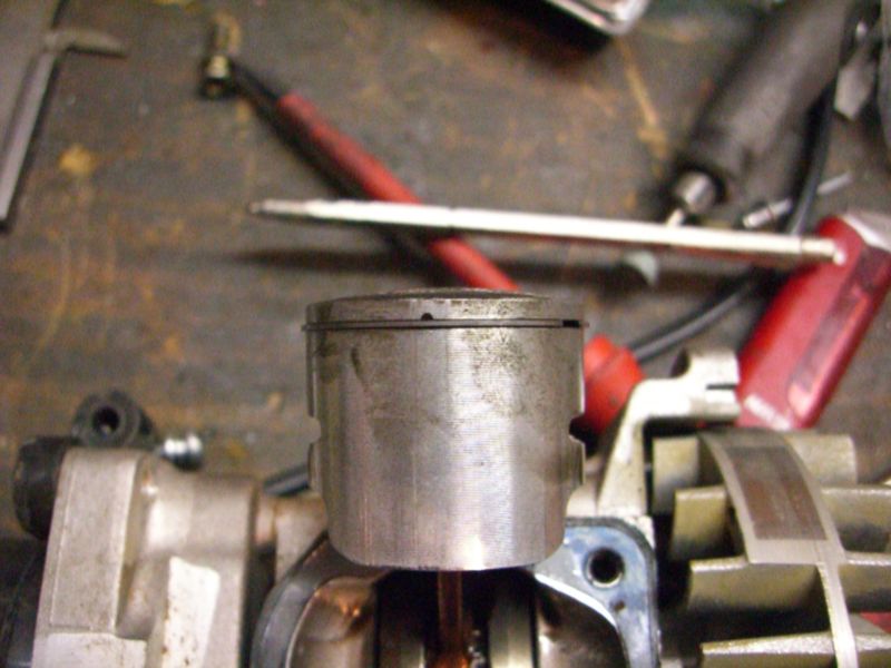

  • mich hats jetzt doch beim baja treffen hart erwischt. wollte ihn heute nochmal anwerfen, nach ca 200 zügen sprang er dann mal an und wollte ich gasgeben kam nur noch ein geschrei mit fehlzündungen gespickt. erst gedacht er bekommt evtl. kein sprit.
    lange rede kurzer sinn, hab das ding mal wieder aufgeschraubt und was sehe ich da, einen astreinen kolbenfresser.
    so wie es aussieht ist ein stückchen kolbenring abgebrochen.
    also diese cy motoren sind das aller letzte auf dem heutigen markt.
    man hört nur dreck über diese motoren, einem fällt mal der stift zum kolbenring halten raus dem anderen fatz ein stück vom kolbenring ab wie bei mir.

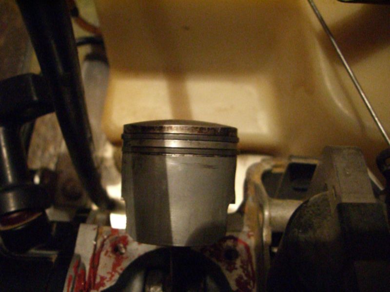

    das hier ist noch gute alte qualität
    auch ein 26ccm
    das ist heutige qualität

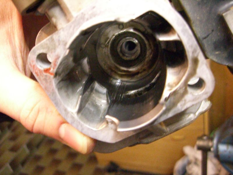

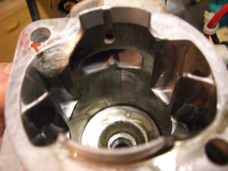

  • ich trau mich schon garnicht mehr an cy motoren ran, die sind so schlampig.
    die ganze beschichtung im zylinder ist extrem dünn, man kann auf einem bild das blanke alu sehen.

  • tach
    grundsätzlich, wenn die beschichtung mal aufgeplatzt ist dann wars dass... desswegen sind grauguss zylinder bei neme kolbenklemmer "flexibler" und nen alu kannste in die tonne kloppen

  • fakt ist dass die motoren totaler ranz sind von der qualität.
    der mini kolbenring ist so lachhaft.
    nein, am "tuning" konnte das nicht liegen, da ein winziger brockel aus dem kolbenring gefatzt ist und die fressspuren wo ganz anders sind.

  • der motor lauft noch erste sahne :thumbup: .
    der kleine mist schalter der die zündung unterbricht war an allem schuld.
    der ist kaputt und hatte dauernd nen wackler, deswegen die fehlzündungen :wacko: .
    den motoren kann ja nichts was anhaben, laufen trotz abgeplatzter beschichtung und halben kolbenfresser weiter :goil: .
    jetzt kann ich den bis zum ende voll durchheizen ;) .
