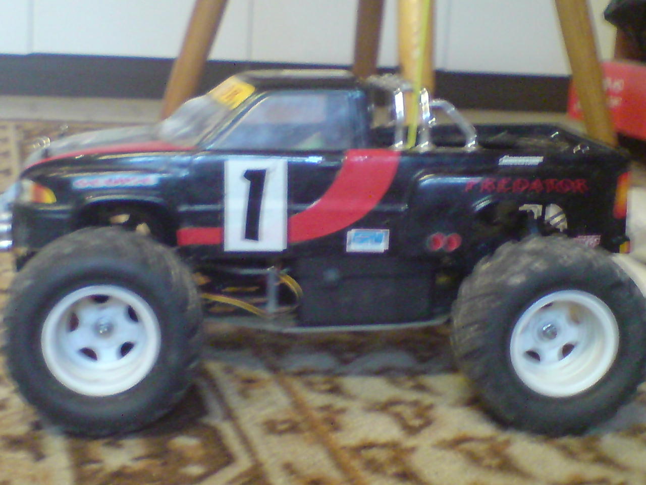

    nachdem ich ja schon viel über den Motor gepostet hab fang ich mal ein Tagebuch an....
    Link zum Testbericht
    Ich weiß der Predator is ein Modell vom Großen C.... aber er geht ganz gut, wenn man ein Paar änderungen vornimmt.
    Wie als beispiel mal die Halterungsschrauben für die Querlenker an der Vorderachse, durch dieses Sicherheitsdings ersetzt.
    Ich kann nur sagen das der Motor wie hölle zieht, fast schon zu stark für den Predator, und bei Mittlerer drehzahl bekommt er irg so eine art "Turbo"
    Naja ich werde den Predi wohl Tieferlegen sonst kann ich nicht mehr richtig fahren macht schon fast nenn Wheely :thumbup:

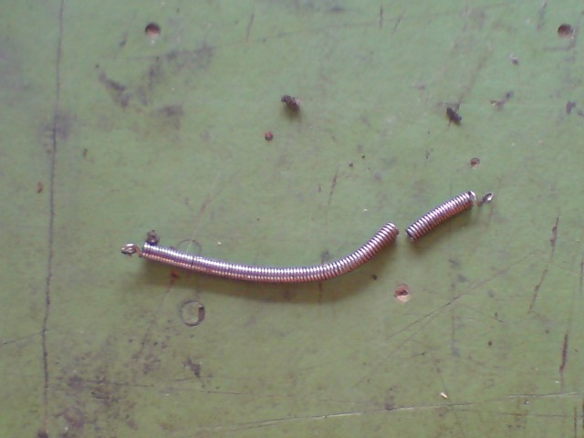

    bin gestern gefahren mit dem predator mitlerweile halten auch die maden und alles und die diffs lfunzen auch prima. Naja nach der fahrt ist der wagen wieder von selbst gefahren naja es konnte nur einen grund haben kupplungsfeder musste sich gelöst haben und so sah das dann aus:
    gruuuß
    chris
