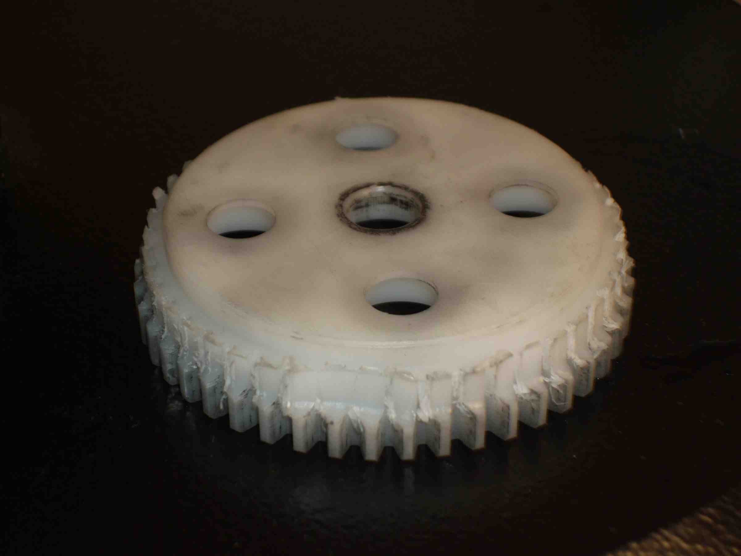

    Nach gut 10 Minuten Fahren hat sich das Ritzel das erste mal gelöst und mir mein Delrin HZ verfressen.
    Also Ritzel wieder feste gemacht, neues HZ drauf und weiter gefahren.
    Nach 5 Minuten genau das selbe wieder.
    Jetzt versuche ich es mal mit Locktite Hochfest und nicht mit Mittelfest. Auf wenn man dann aus jedem Imbus einen Korkenzieher macht, beim wieder raus drehen (Bild folgt, sofern ich den noch habe) :thumbup:

  • Auf die Idee bin ich auch schon gekommen, aber die beiden HZ's wurden ja nicht durch Dreck zerstört. Das war ja das verrutschte Ritzel, was nur noch auf der Hälfte des HZ lief. :cursing:
    Aber dann werde ich es wohl mal probieren.
