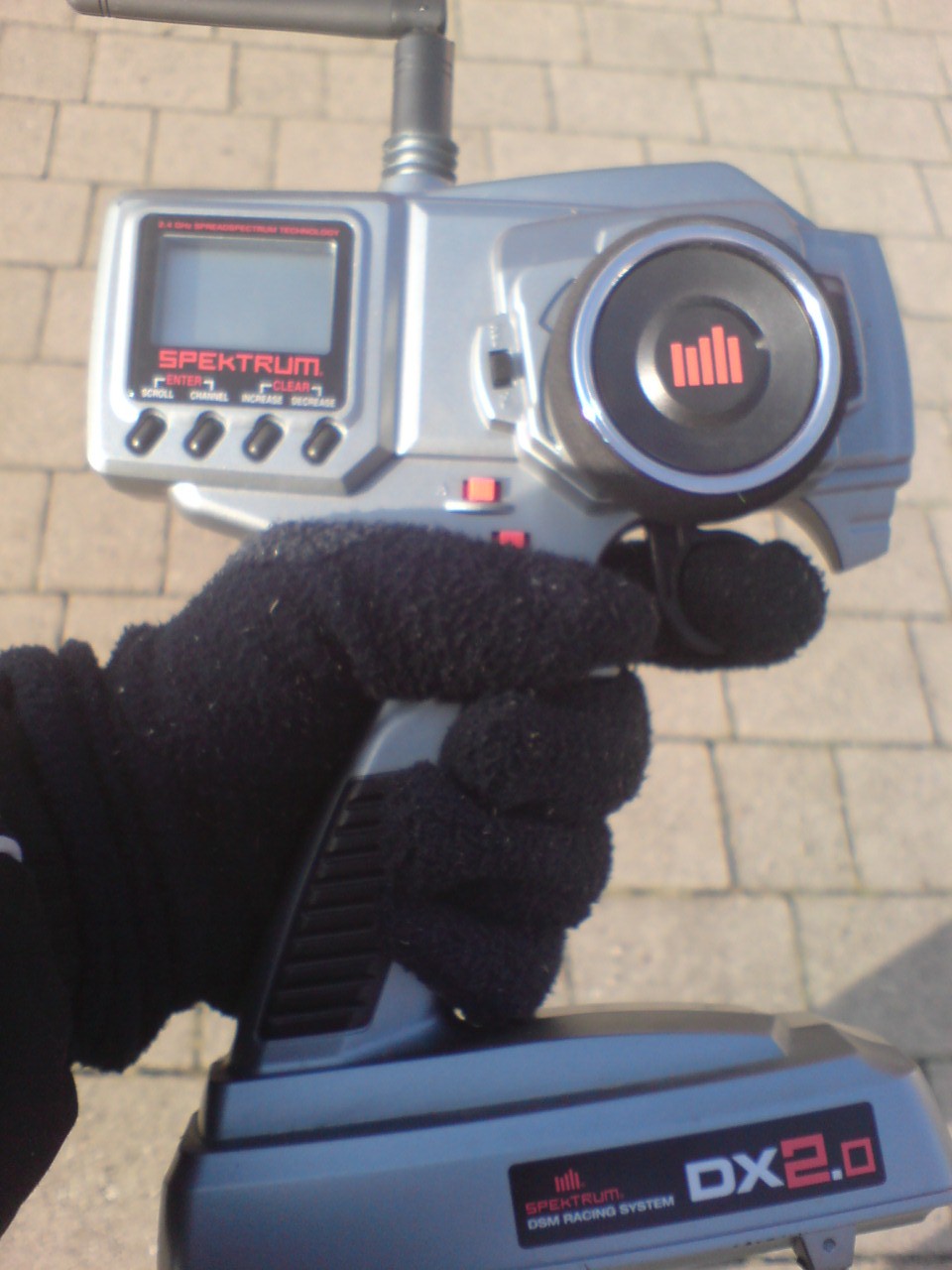

    Naja da es bei fahrten mit nemm Großmodell im Winter einen leicht kalt werden kann und hier viele sagen man kann nich mit handschuhe fahren hier der gegenbeweis
    Gruußß
    Chris

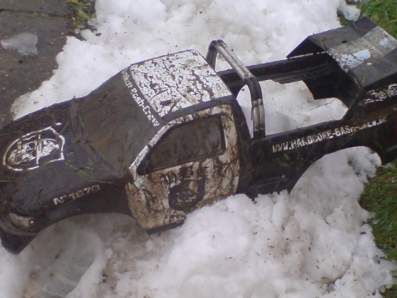

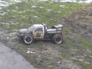

  • So ich hab mal wieder News, da mein Revo ja schon im Winterurlaub is, wegen des gebrochenen Krümmers, hab ich heute mal die Mum wieder rausgezogen
    Das war ja am Anfang recht "normal" etwas durch den Hof, auf Asphalt versteht sich, gefahren.

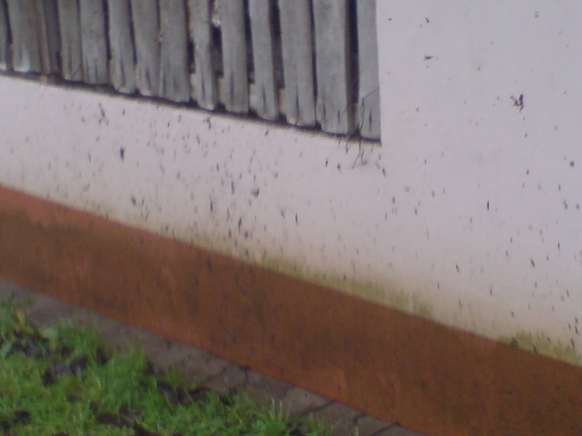

    Plötzlich sagte irgendeine innere Stimme zu mir "Ey alter schau mal in Garten" :lol:, "gesagt" getan FG hinter gefahren und das Wort "Bremse" wurde zum Fremdwort :aetsch: uuuu das sah sehr böse aus das war aber noch nich das schlimmste, als er dann richtig dreckig war hab ich in der anderen Hälfte vom Garten nenn richtig schönen "Burnout" gemacht, meinen Kumpel is der Dreck ins Gesicht geflogen und die Wand hat jetz (wie's schon im Baja 4-ever!! seinem Diary beschrieben) "Windpocken" die aus Dreck bestehen, davon hab ich jetz leider kein Pic, aber eines Hab ich noch
    War alles in allem recht lustig heute, außer das Putzen. Die Karo hab ich erst gar nicht angefasst--> Morgen ist schließlich auch noch ein Tag... :D
    Naja jetz muss ich schaun das ich noch ein paar parts kaufe und dann brauch ich entweder nenn gefrorenen Boden oder Frühling :rolleyes:
    EDIT: Jetz hab ich mal ein Pic von der Wand gemacht-->sry für die quali aber es hat zu dem zeitpunkt voll gepisst, musste also schnell machen
    und jetz noch das winterquartier, so wird er jetz stehn bleiben bis zum fürhjahr DENK ICH

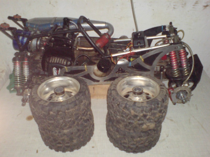

  • So jungs...

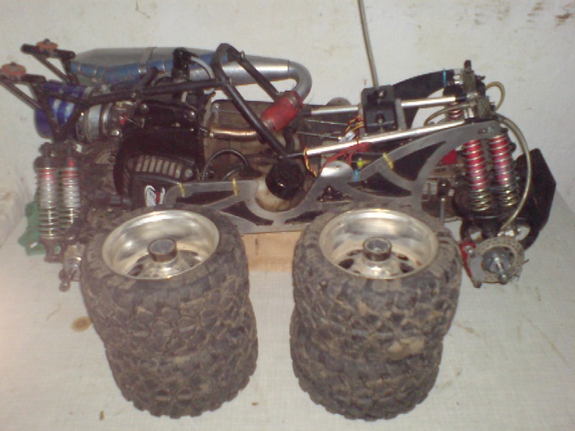

    Also ich hab heut mal meine Mum angeschaut da viel mir auf das da schon diese Standard Platte ist nur ich frage mich wo der Unterschied zur Platte von Carson etc. ist??
    Die Stock Platte:
    Das "Wunderdreieck":
    Im Anhang is noch ein Bild im eingebauten Zustand, also die Stock Platte...

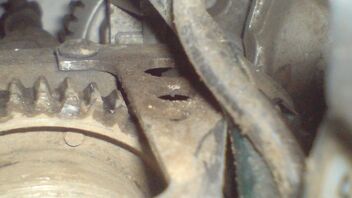

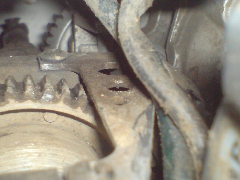

    Jetz hab ich heute beim Fotomachen gesehen das Das Diff-Zahnrad auf der einen Hälfte sichtbar abgenutzt ist und die andere Hälfte davon so gut wie neu ist..
    Meine Frag jetzt dazu: Kann ich das Einstellen, im übrigen ist es alles noch Stock, ich hab hinterm Motor noch nix Zerlegt...
  • Hi Chris,
    ja das mit dem Zahnrad kann sein, wenn der Motor nicht 100% gerade sitzt und das Zahnrad nur so zum Teil aufliegt. Der Motor kann ja auch verrutscht sein beim Fahren.
    Oder dein Ritzel auf der Zwischenwelle ist schief eingelaufen, aufgrund Verschleiß und drückt so jetzt halt nicht komplett auf den Zahnkranz vom Diff.
    Ist die Carsonplatte ein Teil vom Attack oder ein spezielles Teil extra für FG?
    Ich vermute(!) mal, dass das die gleichen Platten sind, also mit den gleich Maßen. Die Theke hatte auch mal eine Tabelle, mit der Kompartibilität von FG Und Carson Teilen. Habe sie nur nicht gefunden.
    Grüßeee
