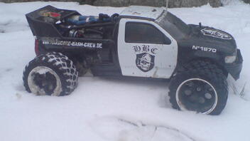

  • Hy,

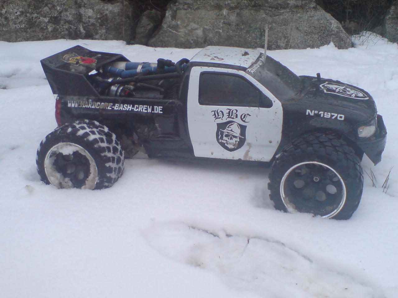

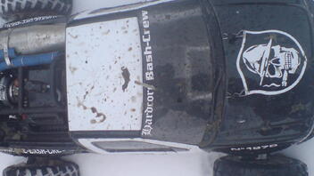

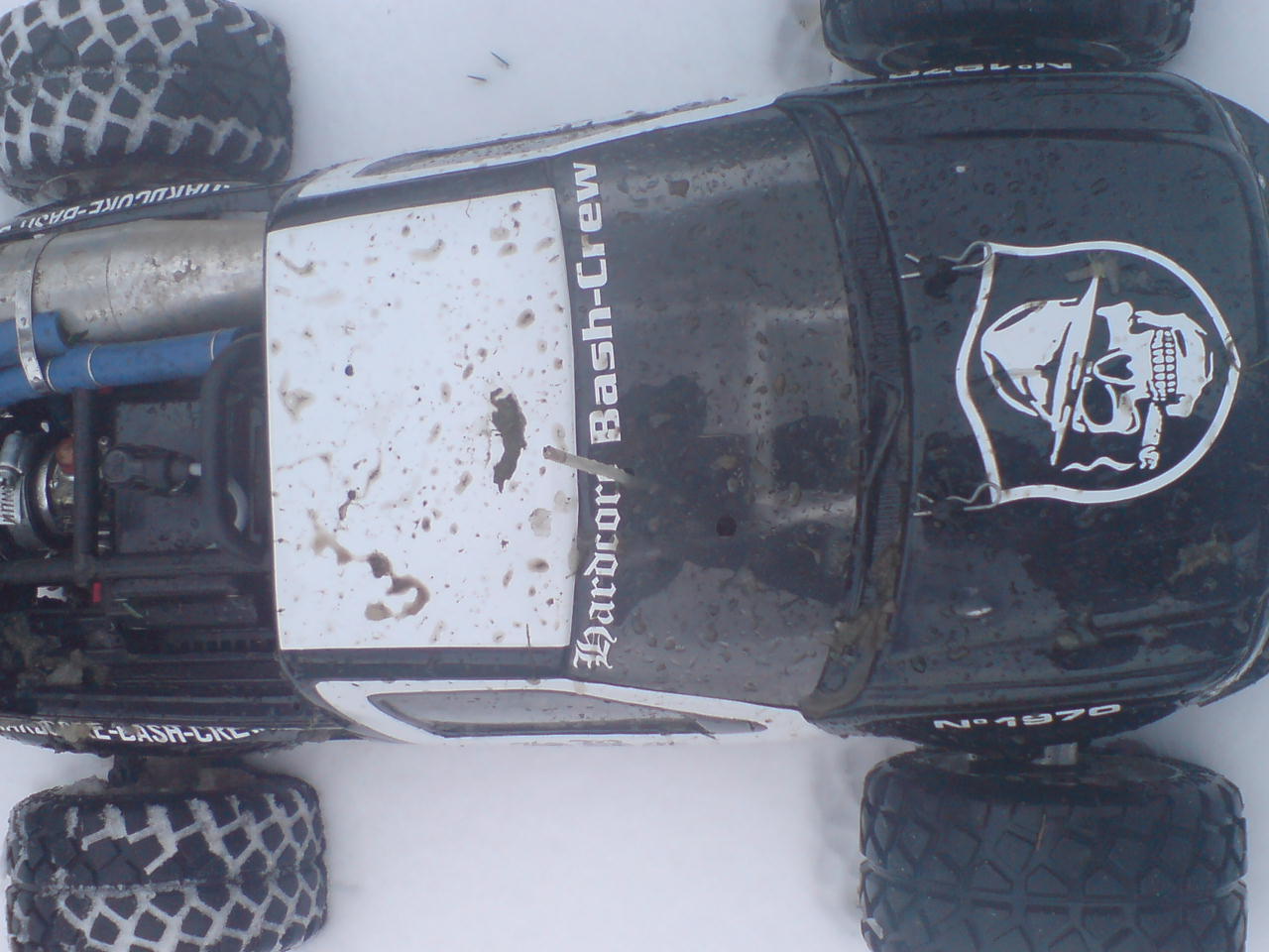

    bin jetz wieder ein bisschen gefahren nachdem mir der "Wetter-Gott" nenn Wunsch erfüllt hatte, bin ich mit dem Gröschl wie ne Wildsau durch nenn schneee....
    naja als ich kurz vor dem 180°Drift war um wieder hinter zu fahren war der holzstoß im weg :pinch: :pinch: :thumbdown: , dass war voll der Scheibenkleister wie ihr euch vorstellen könnt. Meine Gröschelina is hald so mit ordentlicher geschwindigkeit mit dem Linken vorderrad voll in den Holzstoß rein :whistling:
    Zur schadensanalyse, ein genau am Austrittspunkt "abgesenstes" Zahnrad am Hitec HS 805-BB oder wie das Servo heiß, naja die Ersatzteile wurden bestellt, dazu ncoh Diff-fett und noch ein Paar sachen :whistling:
    greets
    Chris
    PS: Antworten erwünscht :thumbup:

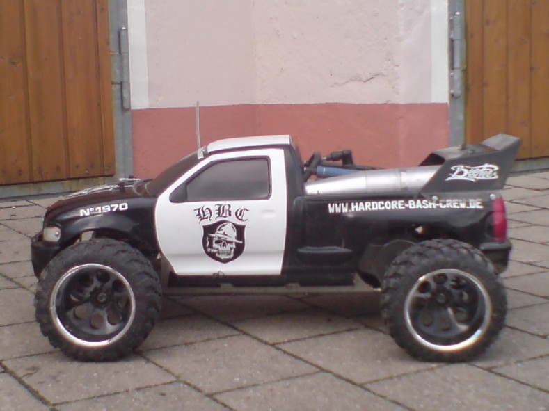

  • Hy,

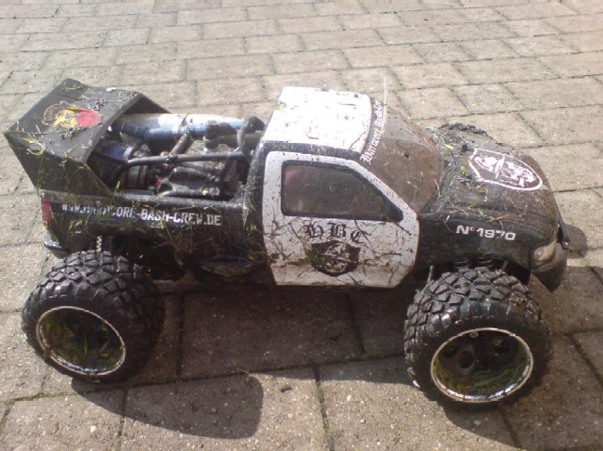

    ich schreib jetz ziemlich verspätet aber besser als garnich. Naja das neue Lenkservo wurde montiert und da mir dann langweilig war hab ich dann noch den Stromschalter eingebaut in die Seitenverkleidung. Bis jetz hadd der Schalter noch nichts abbekommen obwohl die karo nicht anliegt, naja und damit auch der Beweis erbracht wurde hab ich durch meinen "kleinen" "Liebling" 1 Liter Sprit durchgeblasen :whistling:.
    Analyse: Alles Trocken was nicht nass werden soll
