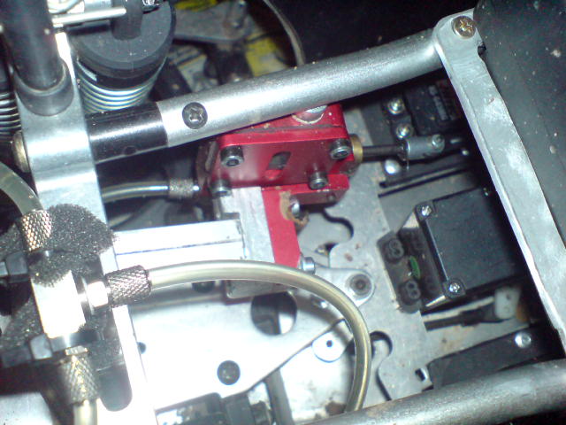

    Also erst mal werd ich am Samstag wieder frühestens fahren und vll hab ich dann schon die neuen Teile zum einbauen und montieren der Hydro Bremse von Friedel weiß da wer wo ich ne Anleitung her bekomme???? :thx: :super:

    Also bestellt sind jetzt die neuen Teile: Alu Rc-Platte und ein Servo. Ich hoffe sie treffen anfang nächster Woche ein. LOL das mit der Bremse hat sich erledigt, ich hab die RWH drinnen und AMS hat ne einbauanleitung :thumbup:

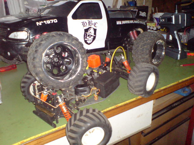

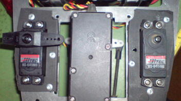

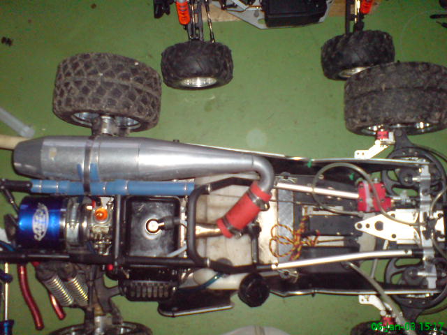

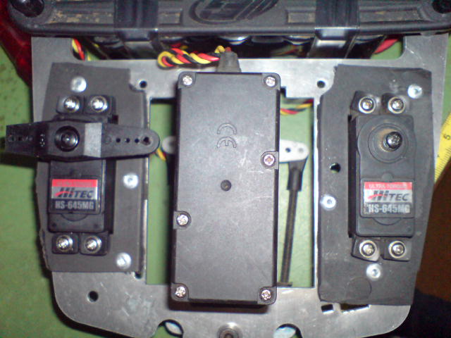

  • Ich habe jetzt begonnen die Rc-Platte samt neuem Servo einzubauen...
    sieht ein bisschen wild aus weil die Servos nicht ganze gepasst hamm, so musste die alte Rc-Platte herhalten.
    Aber leider weiß ich nicht wo ich die Rc-Box befestigen soll und meine Graupner Specktrum DX2.0 nicht mit dem 3. Servo zurecht kommt, obwohl Hobbythek in der Artikelbeschreibung drinne stehn hat: * 4-Zwei-Weg-Wipp-Tasten für volldigitale
    Lenk/Trim-, Lenk/Trim-Rate-, Drossel/Trim-, Drossel/Brake-Funktion
    sowie programmierbare Stellmöglichkeit für 3. Servofunktion
    (proportional/linear), 3-Step- oder Mix-Funktion.
    greetsn
    Chris
    ... Ich weiß das das Kacke aussieht aber auf die schnelle is mir nix besseres eingefallen...
  • Ach so meinst du das mit "alte RC-Platte herhalten" ^^
    Soo schlimm siehts nicht aus und mit den Nieten sollte das auch halten würde ich sagen.
    Die neue, soweit ich das sehen kann sieht cool aus :thumbup:
    Der Artikelbeschreibungstext zur DX-2.0 ist auch etwas verwirrend ^^
  • Ja, die DX-2.0 ist 2kanal und die DX-3.0 ist 3kanal... Du kannst warscheinlich einfach beide Servos parallel schalten, ist ja dann immernoch ein Kanal. Sollte mit dem Y-Kabel oder so gehen...

    also die Vorderbremse hab ich nun eingebaut usw. jetzt zum nächsten, der FG kommt nicht mehr so auf Drehzahl und beim Warmfahren würgt sich das Teil immer ab. Bei warmen Motor will er nicht richtig hochdrehen is kurz vorm ersaufen....
