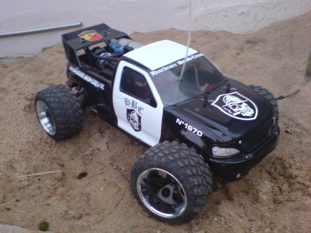

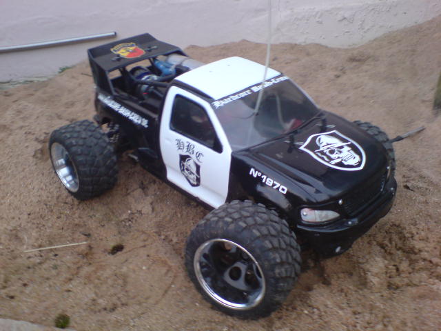

• Hy, bin zwa neu hier aber ich fang etz einfach mal an:
    Modell: FG stadium race truck
    Motor: G260/4
    Fahre seit: Mai 2004
    Funke: Graupner DX 2.0
    Servos: Hitec 805BB und 2x Hitec 645MG
    Uebersetzung Getriebe: 18:46
    Uebersetzung Differential:ka die stadium auf jeden fall
    Auspuff/Reso: Lauterbacher 3Kammer
    Luftfilter: K&N
    Kupplung: glaub die Standard
    Karosserie/n: FG stadium truck
    Akkus: 3300 Sanyo, und der standard
    Ladegeraet: Ansmann Racing
    Fahrstil: hmm ruhig a weng a heizer der mit dem risiko spielt, hab den FG erst seit nemm halben Jahr
    Tuning: Alu Motorblöcke
    Alu Zahnradmitnehmer mit 16er Stahlzahnrad
    Alu Diff, Kugelantrieb und Achsmanschetten
    Lauterbacher 3 Kammer reso mit K&N Luffi
    Alu Dämpferbrücke, Friedel Hydro Bremse
    Alu Achsschenkel v&h, mit Alu Felgenmitnehmern
    Seitenverkleidung und Alu Rc Platte
    :thumbup: :thumbup:
    Also ich hoffe ich hab etza alles reingepackt was der vorbesitzer eingebaut hat.
    greetsn
    FG Chris
    Einmal editiert, zuletzt von FG Chris (4. Februar 2008 um 17:07)
  • Auch von mir herzlich wilkommen
    dein FG ist echt geil!!
    Die Karo gefällt mir vorallem sehr, sieht echt geil aus!
    Hast n gutes Design konzept ;)

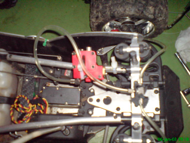

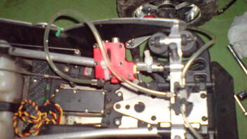

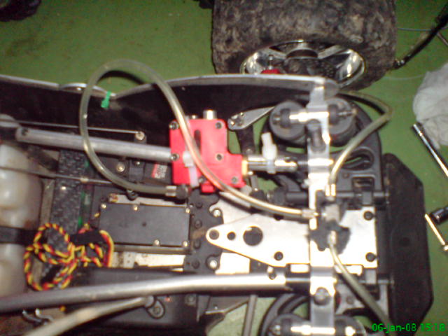

  • Hy,
    hmm muss mal schaun wegen den Bremsscheiben.
    Hab ja noch nicht mal die Bremse angeschlossen an das Servo fällt euch da was schlaues ein, ich find keine Anleitung von der Friedel Hydro Bremse.final-rc.de/core/attachment/651/
    Wegen dem Design das had schon der Vorbesitzer gemacht ich hab nur noch auf den Spoiler einen Aufkleber gemacht lol

  • Hy,
    das mit dem vid wird vorerst nix, ich bau grad das 2.te bremsservo für die bremse ein und meine DX 2.0 steuert das nich mit ?( :ka:
    Es geht um den Mix Mod aber ich weiß nich wie ich den finden sollte.
    Und auf der Seite von HT steht ja deutlich: * 4-Zwei-Weg-Wipp-Tasten für volldigitale
    Lenk/Trim-, Lenk/Trim-Rate-, Drossel/Trim-, Drossel/Brake-Funktion
    sowie
    programmierbare Stellmöglichkeit für 3. Servofunktion
    (proportional/linear), 3-Step- oder Mix-Funktion.
    habt ihr da nenn plan??
    greetsn
    Chris
  • Sers,
    ich verstehe dein Problem gerade gar nicht?!
    Du willst ein zweites Servo auf die Bremse.
    Dieses hast du jetzt über den 3. Kanal an deinem Empfänger eingesteckt?!
    Die DX 2.0 ist jedoch eine 2-Kanal Funke! Also kannst du den dritten Kanal gar nicht steuern.
    Du hast aber die Möglichkeit, mit einem Empfängerausgang 2 Servos zu steuern.
    Dazu brauchst du ein "Aus ein Anschluss mach zwei Anschlüsse"-Kabel :D
    Das Kabel steckst du dann dort rein, wo dein bisheriges Bremsservokabel auch drin war.
    Hoffe das war verständlich...
    MfG Jonas
