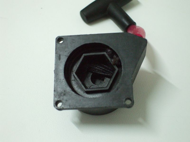

  • Es muss nicht sein das der Motor "frißt" es kann auch sein das der Seilzug hinüber ist! Das heißt das die Spule, auf der das Startseil aufgewickelt ist, gebrochen ist!
    Das schaut dann so aus:
    Greez
    Fev.
  • Hallo
    Ja ich werde morgen mit meinem Vater gucken was da los ist, kann man das reparieren.???

    3. motor ausbauen, seili abschrauben und nachgucken, was dort los ist - am besten fotos für uns machen.
    4. wenn der seili wieder geht: auto fahrbereit machen, mit dem fön den motor gleichmäßig von allein seiten vorwärmen (von allen seiten deshalb, weils sonst verspannungen geben kann). vorglüher auf die kerze und mit dem seili starten.
