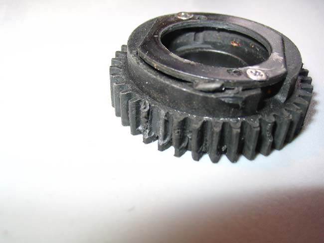

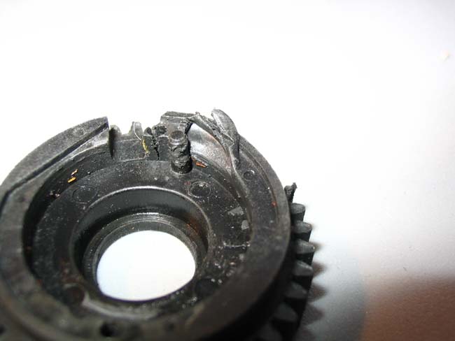

  • Guten Abend.
    Ich hab jetzt den Grund für das Schaltproblem gefunden! Ganz schön heftig so ein Savy mit O.S. .30!!!
    Schaut selbst!
    Die Klaue ist wohl mit solch einer wucht rausgeschossen, das sie das Blech nach oben gedrückt hat und das Plastig so zertrümmert. Die dabei entsandenen Bruchstücke sind auf eine Reise ins Getriebe gegangen und haben, wie soll es anders sein, keine Freundschaft mit dem Zahnrad gemacht. Dieses hat dann Karies bekommen! :anbetung: Maria Gottes Ohmen!
    Grüße

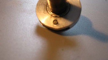

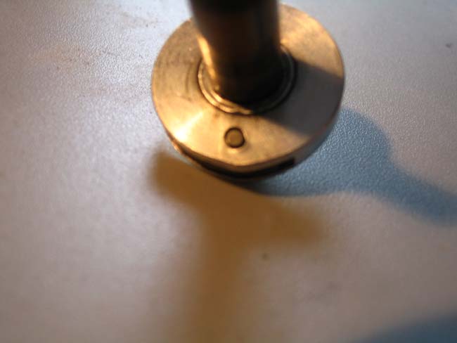

    Edit: Ach, schaut auch mal genau diese Schöne rundung an der Klaue an! Wie das Metall, von dem Drehpunkt nach ausen gewandert ist! Die Klaue hat jetzt etwas Spiel!
