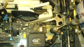

  • Habe einen anderen Ackerman verbaut, und diesen an den anderen befestigungslöchern des Servosavers befestigt.
    Desweiteren habe ich die Originalen Kugelköpfe rausgemschissen und diese dann durch solche gebogenen ersetzt, was erstmal die komplette Lenkcharakteristik veränderte. Nach ein bisschen rumprobieren ist nun dieser extreme Lenkeinschlag das Ergebnis.
    Desweiteren habe ich nun wirklich garkeine Probleme mehr, Non-Offsetfelgen zu fahren...
    Achja, nur eine Sache stört mich. Schaut euch mal den vorderen, linken Dämpfer genauer an. Findet ihr mein Problem? :)

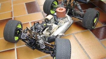

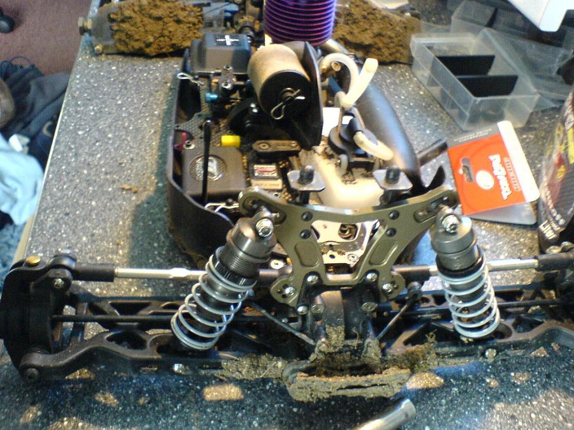

  • Malwieder aktuelle Bilder, denn ich hatte gestern malwieder ne nette Ausfahrt :)
    Wie immer, ohne defekte :thumbup:
    Gibt eigentlich nix neues, aber ich bin einfach so begeistert von dem Auto, welches trotz recht lockerem Dreckbodens auf der Strecke der Stellenweise schön matschig war von innen fast komplett sauber ist. Einzig und allein die Seitenwannen (welche SEHR gut funktionieren), die hinteren Spritzschützer und der frontrammer und der Berecih drumherum sind dreckig geworden.
    Ich denke, ohne der Seitenwannen wäre das Auto komplett eingesaut gewesen...
    Schaut euch einfach die Bilder an, die sagen alles.
    Aber bitte nicht auf den Motor achten, aber ich konnte einfach nicht abwarten bei dem Wetter ohne meinem neuen Motor zu fahren :thumbup:
  • lol dachte shon, was will den der mit nem Nitro Star S-25 ^^
    Aber echt krass wie sauber der noch ist 8o , diese Seitenwannen sind ja der hammer
    Was kommt den für ein Motor endgültig rein?

  • So, ich schreib hier auch malwieder News rein :)

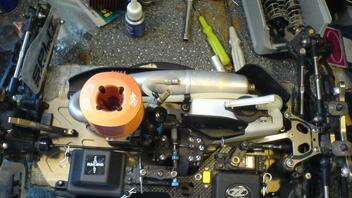

    Hat sich inzwischen wieder einiges geändert. Als Motor werkelt inzwischen ein C6 im 8ight. Der SH wollte mit dem Reso nicht so wie ich wollte und da hab ich ihn kurzerhand wieder rausgeschmissen, da der C6 ja für das Reso welches verbaut ist (2045) gemacht wurde (Ok andersrum, aber egal :D)
    Die Servos wurden auch beide getauscht, das 1013er auf Gas/Bremse hat malwieder die Grätsche gemacht und wurde erst gegen ein Sanwa getauscht, welches auch direkt defekt war und daraufhin dann gegen ein 1015 ersetzt, mal sehen wie lange das nun hält :rofl2: :rofl2:
    Auf der Lenkung arbeitet jetzt ebenfalls ein Sanwa Hyper ERG-VX, dort hält es allerdings wunderbar.
    Als Kupplung fahre ich immernoch die Losikupplung, da ich da inzwischen soviele unterschiedliche Beläge und Kupplungskörper habe, dass ich die ungern weglege. Hätte aber auchnoch eine Speed 2,5 hier liegen, evtl. schaue ich mal was passiert wenn ich die mit den Losiglocken fahre...

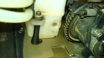

    Ein Problem das ich mit dem Losilein hatte war, dass er mir schon zwei Tanks mehr oder weniger zerschossen hat. Beim ersten war ich wohl selber Schuld, da hat sich die Glocke nachdem sich die Kupplungsschraube verabschiedet hatte, halbers in den Tank gefressen. Glücklicherweise war der Lauf rechtzeitig zuende, sodass ich es noch bemerkt hatte. Habe dann den nächsten Tank eingebaut, der dann allerdings auch nur einen Lauf hielt, da es mir die Halterung abgerissen hat!?
    Nunja, hab dann wieder auf den anderen Tank gewechselt, da dieser ja eigentlich noch in Takt war, nur das die Wandstärke an der angefressenen Stelle imens abgenommen hat :D
    Der funzte bis jetzt auch weiter wunderbar, habe jetzt allerdings mal beide Tanks versucht mit etwas Kleb zu reparieren.
    Ansonsten hatte ich eigentlich keine großen weiteren defekte. Habe mal die Hinteren Hingepins durch die 'neuen' silbernen von Losi getauscht, da die alten schwarzen die noch verbaut warn doch schon leichte Krümmungen aufwiesen. Desweiteren ist mir ein für mehr Lenkeinschlag angedremelter Lenkhebel gebrochen, die wurden jetzt beide wieder gegen neue gewechselt.

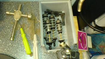

    Achja, die Dämpfer wurden auchmal auseinandergebaut und mit neuen Dichtringen ausgestattet, neue Schutzkappen wurden noch bestellt, da die alten schon relativ löchrig waren. Das Dämpferöl habe ich in Bischofsheim beim Warmup gewechselt, trotzdem sah es noch wie aus der Tube aus und wurde auch dahin zurückgeleert. Man will schließlich sparsam sein :D

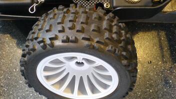

    Habe mir außerdem jetzt auchnoch beschnittene Badlands gebastelt, die ich langsam mal verkleben sollte (liegen nun schon seit über nem Monat hier unverklebt rum...). In den Badlands sind die alten GRP Einlagen drin auf den JConcepts Rulux. Damit die Reifen passten, habe ich ca. 150g an Gummi abschneiden müssen. ;)
    So, hoffe es interessiert jemanden, dachte ich mach mal wieder nen zwischenstands Bericht :)
    Nun kommen noch ein paar Bilder vom Auto und den im Text angesprochenen Dingen...

    Könntest du bitte noch ein Bild machen, bevor die Reifen verklebt sind?
    Würde mich interessieren, wie viel man da so "ungefähr" wegschneiden muss...

    Was musstest du denn an den Badlands abschneiden, wo hat's nicht gepasst?
    Mit dem Tank hattest du ja noch Glück, sieht sehr dünn aus die Wand :D
