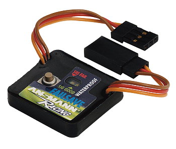

    mann jetzt hab ich doch glatt wieder ein problem mit diesem blöden Ding! :cursing: Ich schalte erst den Sender, dann die Funke an. Alles funktioniert, wenn ich den Sender ausschalte, stellt das Bremsservo sich auch Vollbremse um. Komischerweise lenkt auch das Gasservo voll nach links, was noch nicht das größte Problem ist. Das eigentliche Problem ist nämlich, dass wenn ich ein paar mal hintereinander Vollgas gebe und dann wieder vom Gas gehe, beim Failsave die rote LED leuchtet und das Auto garnichts mehr macht, erst wenn ich vom Gas gehe, kann das Auto wieder bedient werden. Wenn das so weitergeht, drehe ich noch irgendwann durch!!!! X(
    Bitte helft mir!!!!!

  • Überwacht das Failsafe auch die Empfänger-Akkuspannung?
    vermutlich läuft das Gas/Bremsservo auf Block, zieht nen großen strom -> spannung bricht ein -> Failsafe aktiviert sich.
    wenn du jetzt vom Gas gehst, dann ziehts ja nimmer so viel strom -> kein spannungseinbruch -> failsafe hat kein grund sich zu aktivieren^^

  • Ok, wie kann ich das denn überprüfen und verbessern? Sry wenn ich so blöd frage, aber ich kenn mich nicht wirklich mit dem Ding aus, es hat bis jetzt immer sofort nach der ersten Programmierung seinen Dienst erfüllt, ich hatte noch nie so viele Probleme^^

    Also in einem meiner 2 Predatoren fahre ich 1 Fail save, bringt nix meistens zittern eh die Servos und manchmal gehts sogar. Ich nutz des Teil eig nur um die Akkuspannung zu überwachen, weil des Teil vom Conny was ich hab braucht 1 sec um sich zu stellen.
    Bei meiner Gröschelina is mir mal aufn Sportplatz als ich da voll rumgeheizt bin :whistling: der Empfängerakku schlapp geworden, dass Fail Save an meiner DX 2.0 hadd sofort eingegriffen und das Auto noch einigermaßen verzögert sonst hätte ich ein Unschönes treffen mit dem Torpfosten gehabt :wacko: ^^

    bin mit dem failsave eig sehr zufrieden, es musste schon paar mal eigreifen und hat auch sofort reagiert also ka obs 1 sec gedauert hat !!
