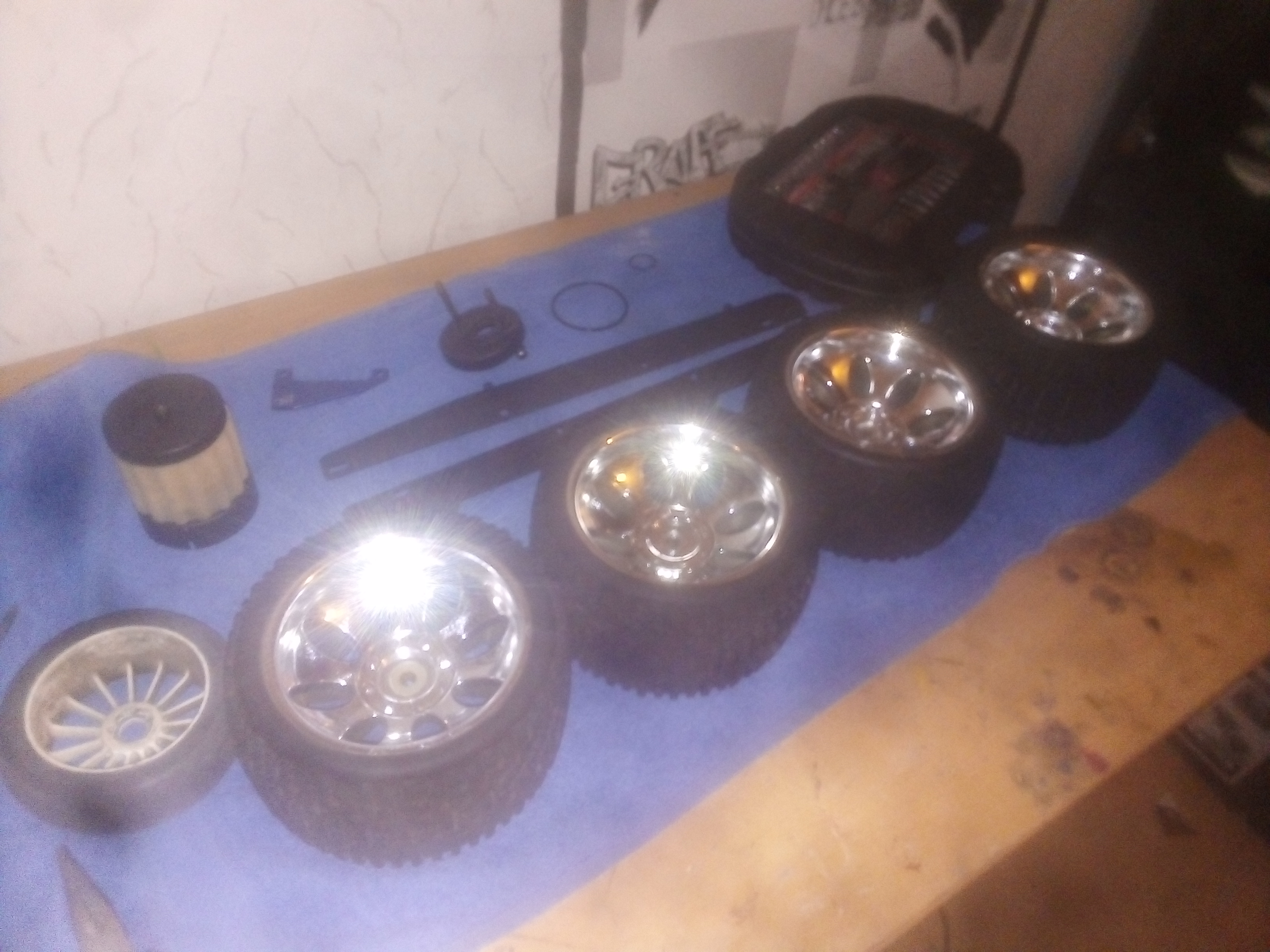

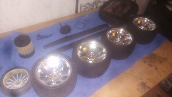

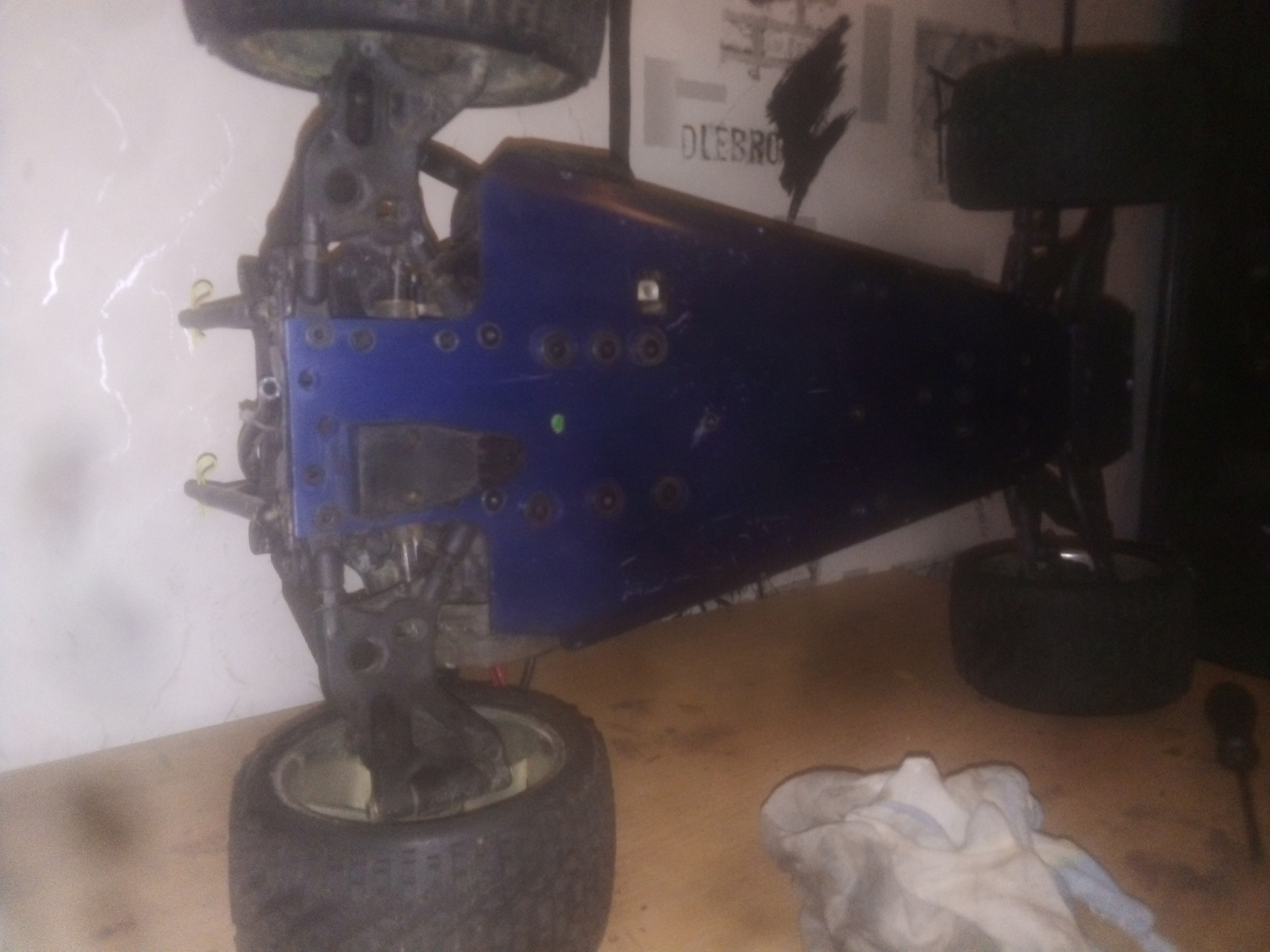

  • Hier einige Bilder vom bisherigen Aufbau:
    Immer wieder sehr fummelig die Flucht der Zwischenwelle zu 100% mittels der Motor Bindung zum großen Motorträger einzustellen..

  • So halb zerlegt wirkt es natürlich etwas Befremdlich ;)
    Die zuverlässigkeit und der Leistungsunterschied wird damit aber definitiv gegeben sein..Nur müsste ich mal dazu kommen das Dingen fertigzustellen :saint:
