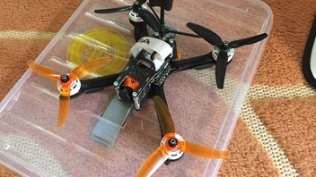

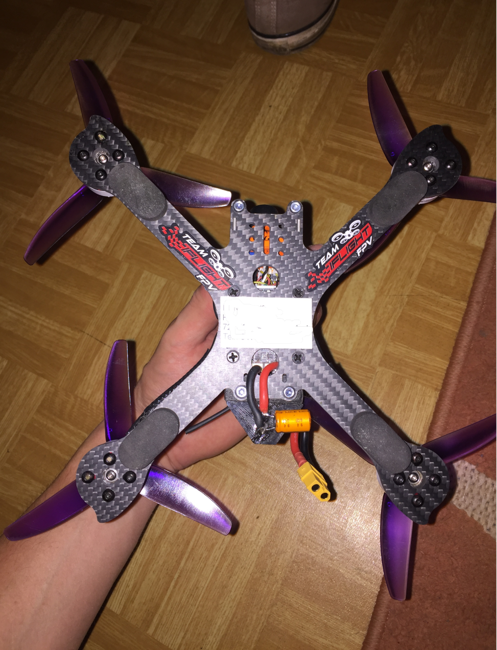

  • Guten Abend zusammen,
    Will hier mal bissl etwas über meine Neuanschaffung berichten.
    Und zwar handelt es sich um einen FPV Racecopter. (Quadrocopter)
    Spielte schon längers mit dem Gedanken und da die FPV Copter Szene in meiner Umgebung ziemlich aktiv ist, wollte ich mich da mal anschließen.
    Mein ehemaliger Nachbar hat mir da enorm viele Tipps gegeben und mich beim kompletten Setup, Konfigurationen und sämtlichen Fehlerbehebungen massiv unterstützt.
    Hatte ja wirklich keine Ahnung von der Thematik.
    Naja hab dann über Facebook einen Quadrocopter gekauft.
    Nun handelt es sich hier aber um einen waschechten Copter, mit dem man auch Zeitrennen fliegen könnte und welcher massiv Dampf hat (Wie ich schnell feststellen durfte).

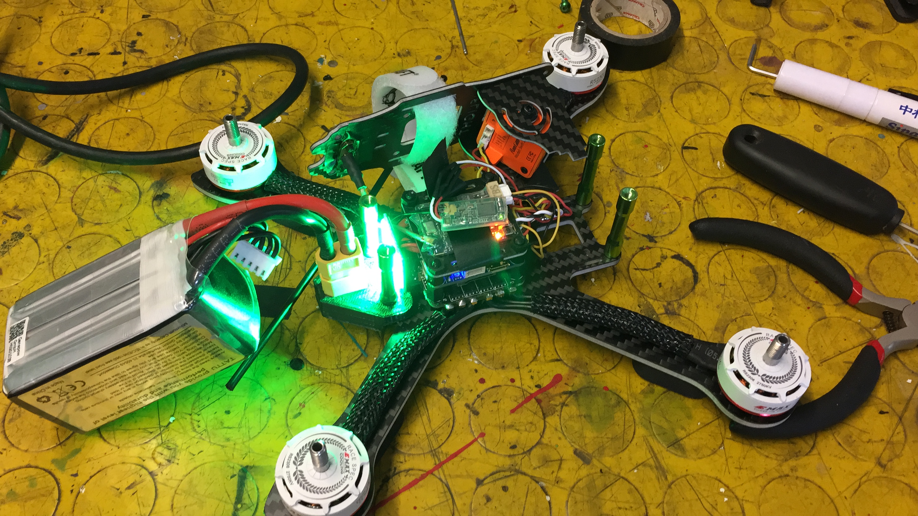

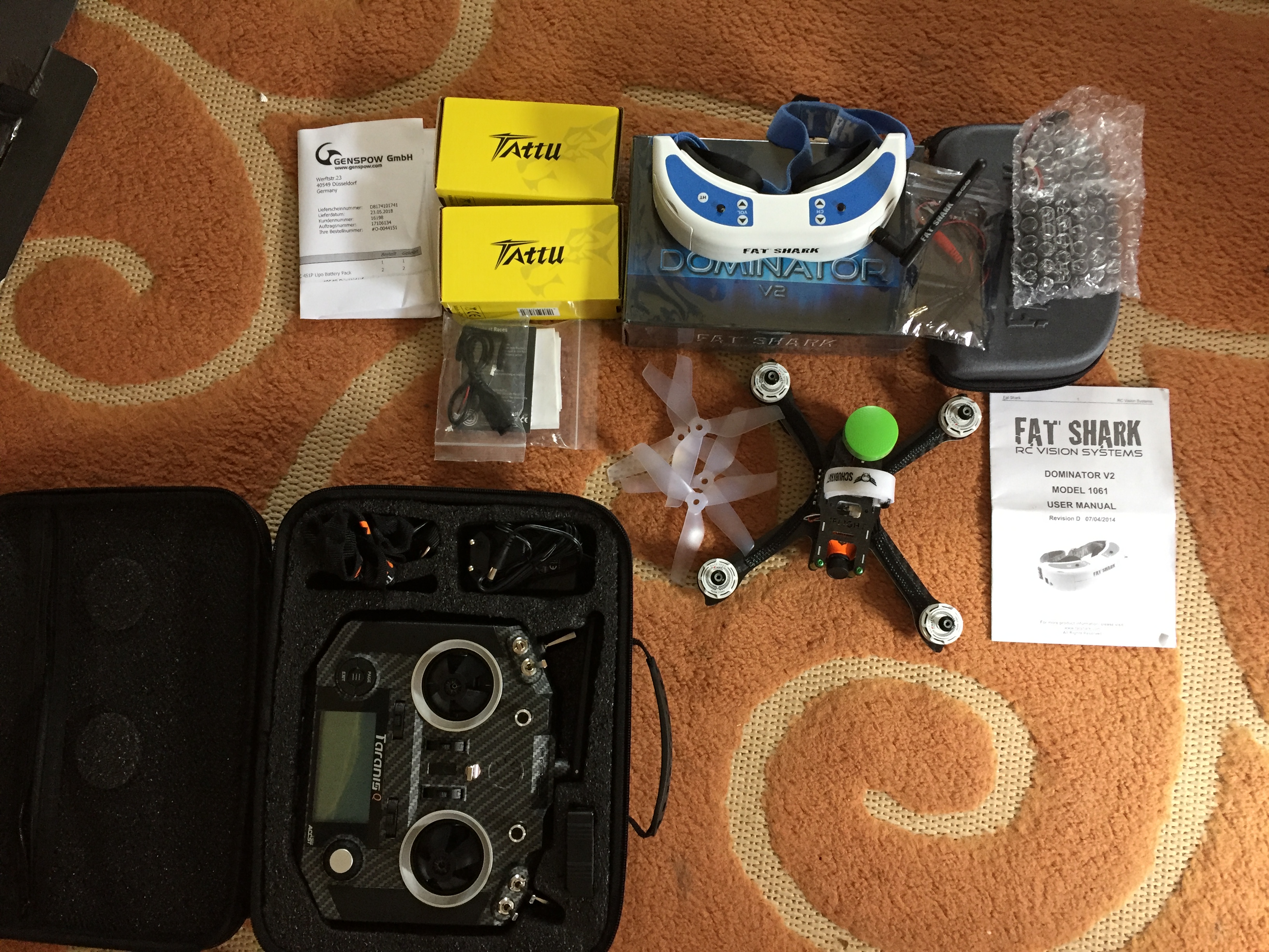

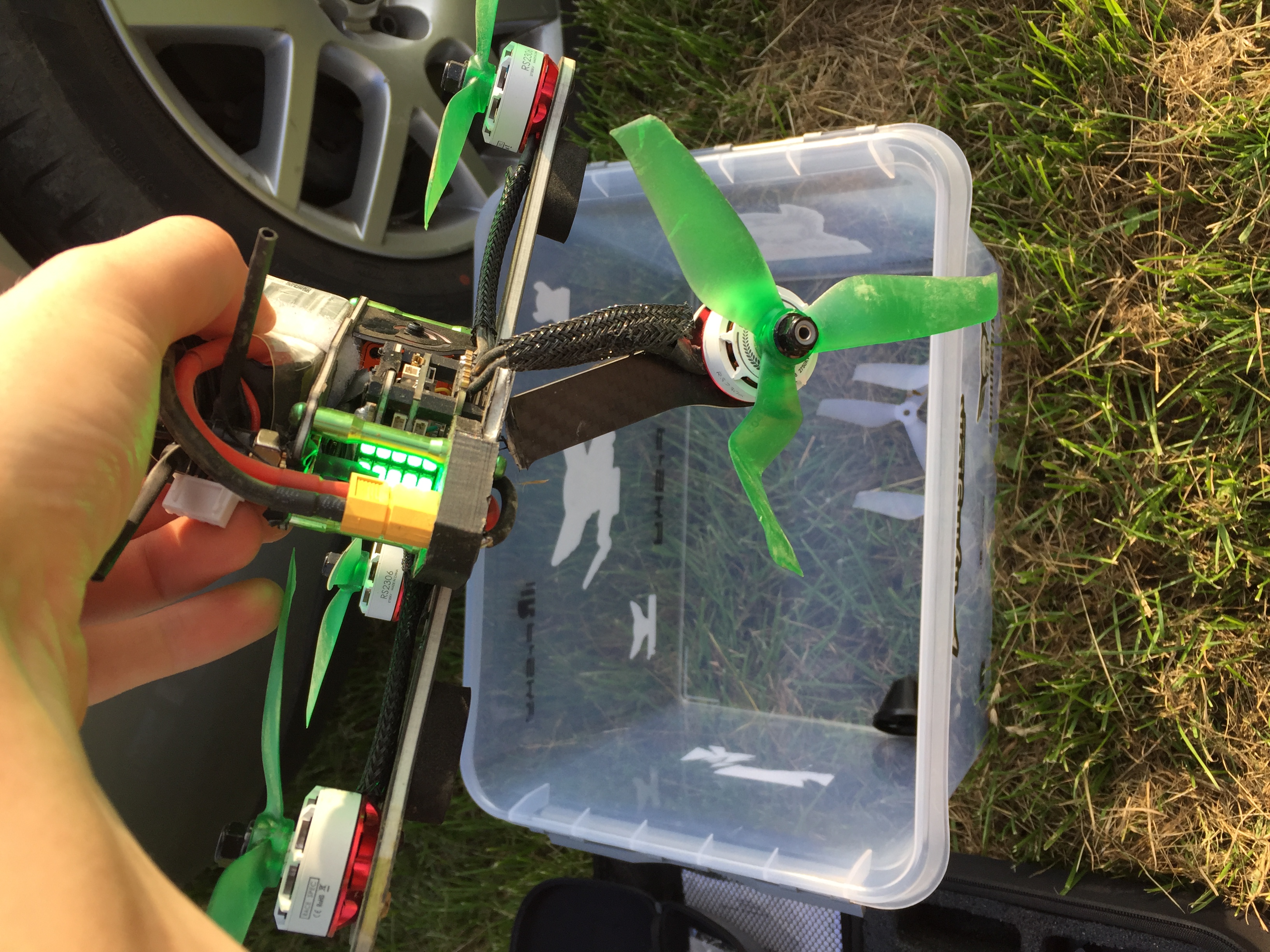

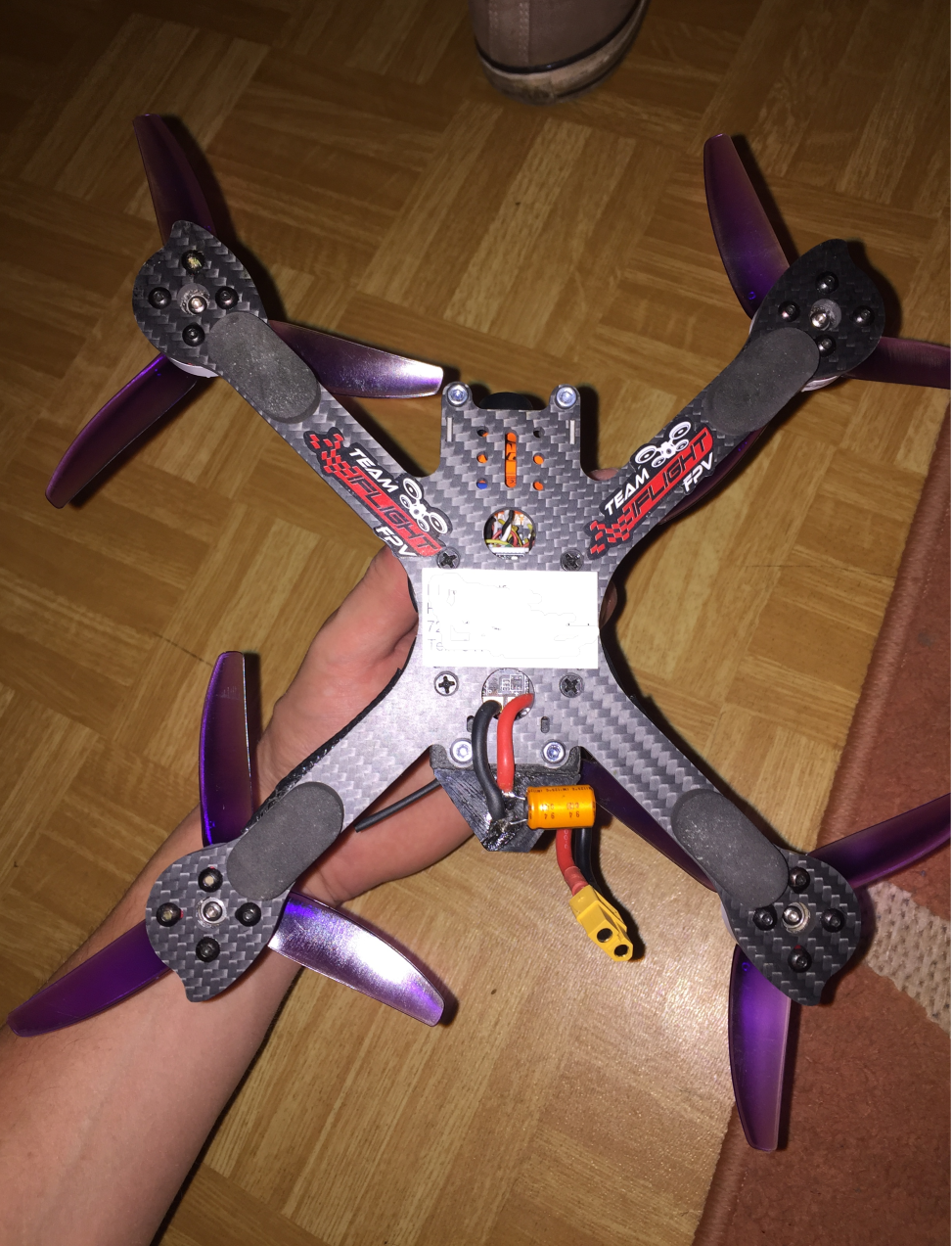

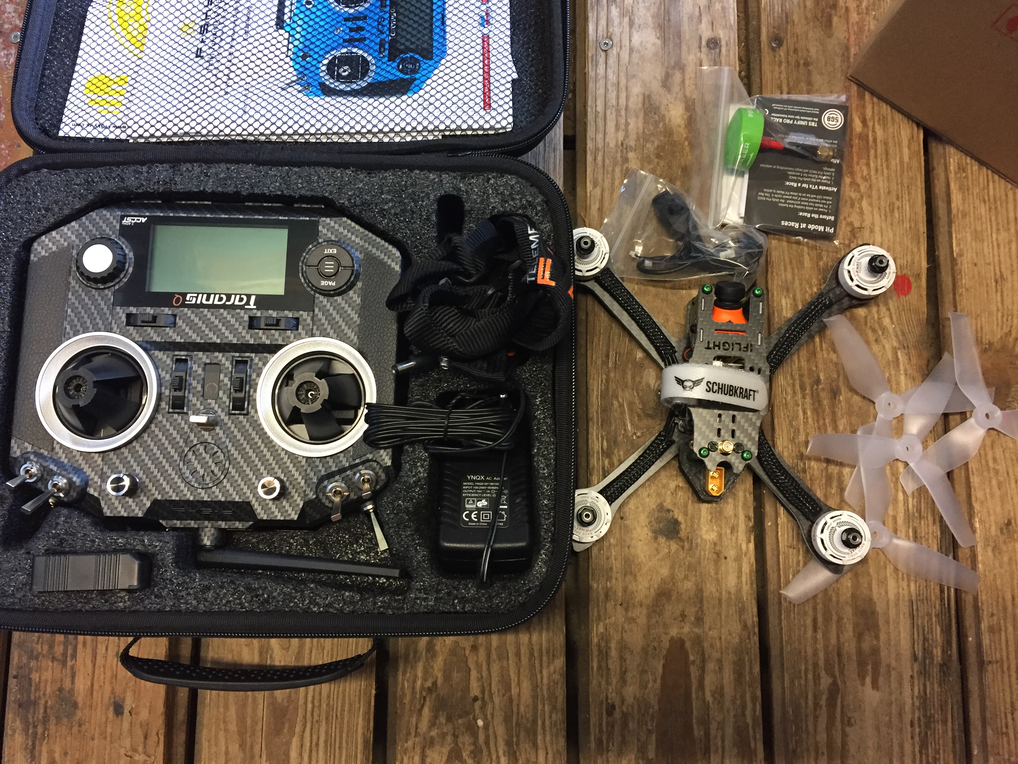

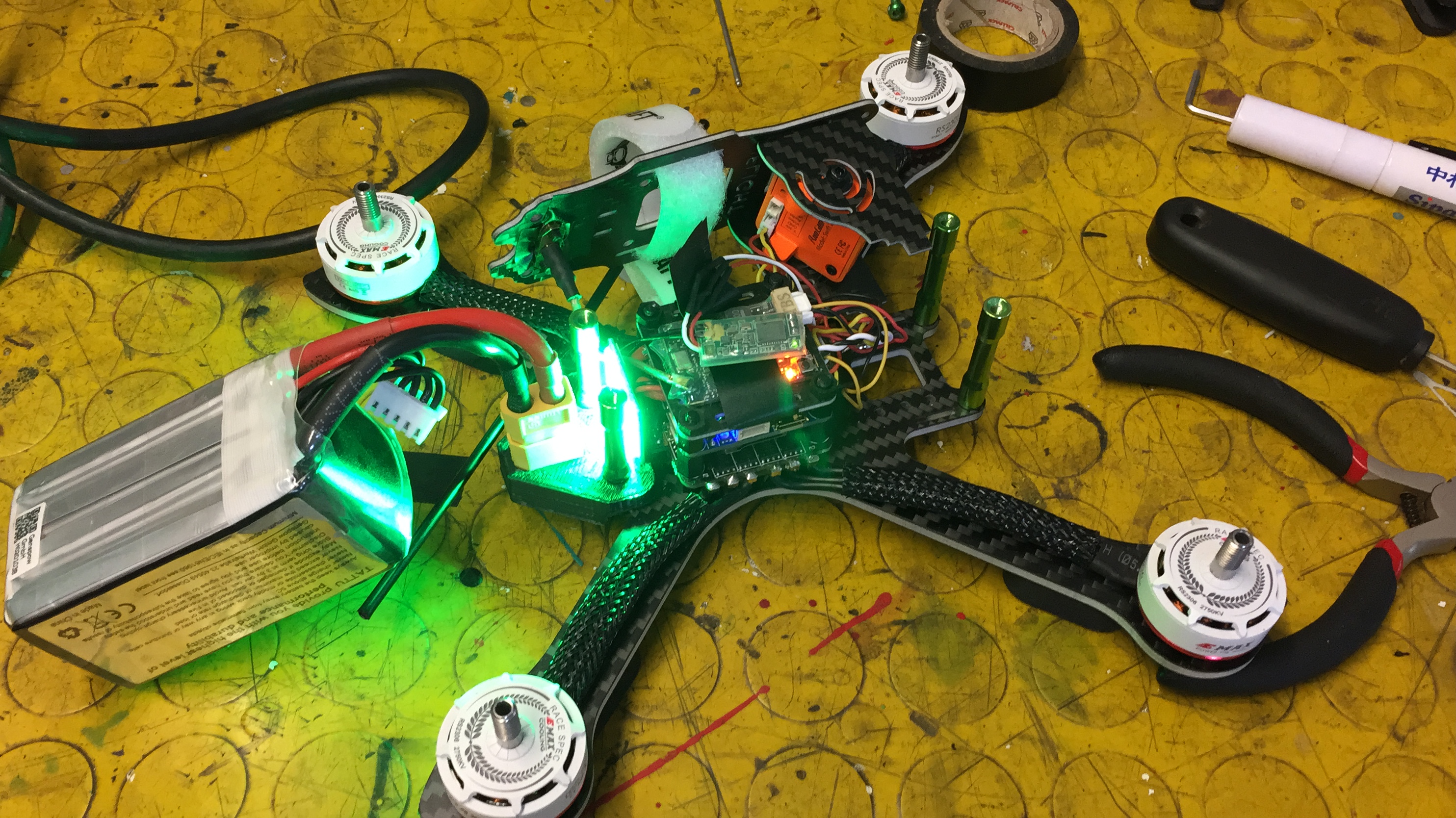

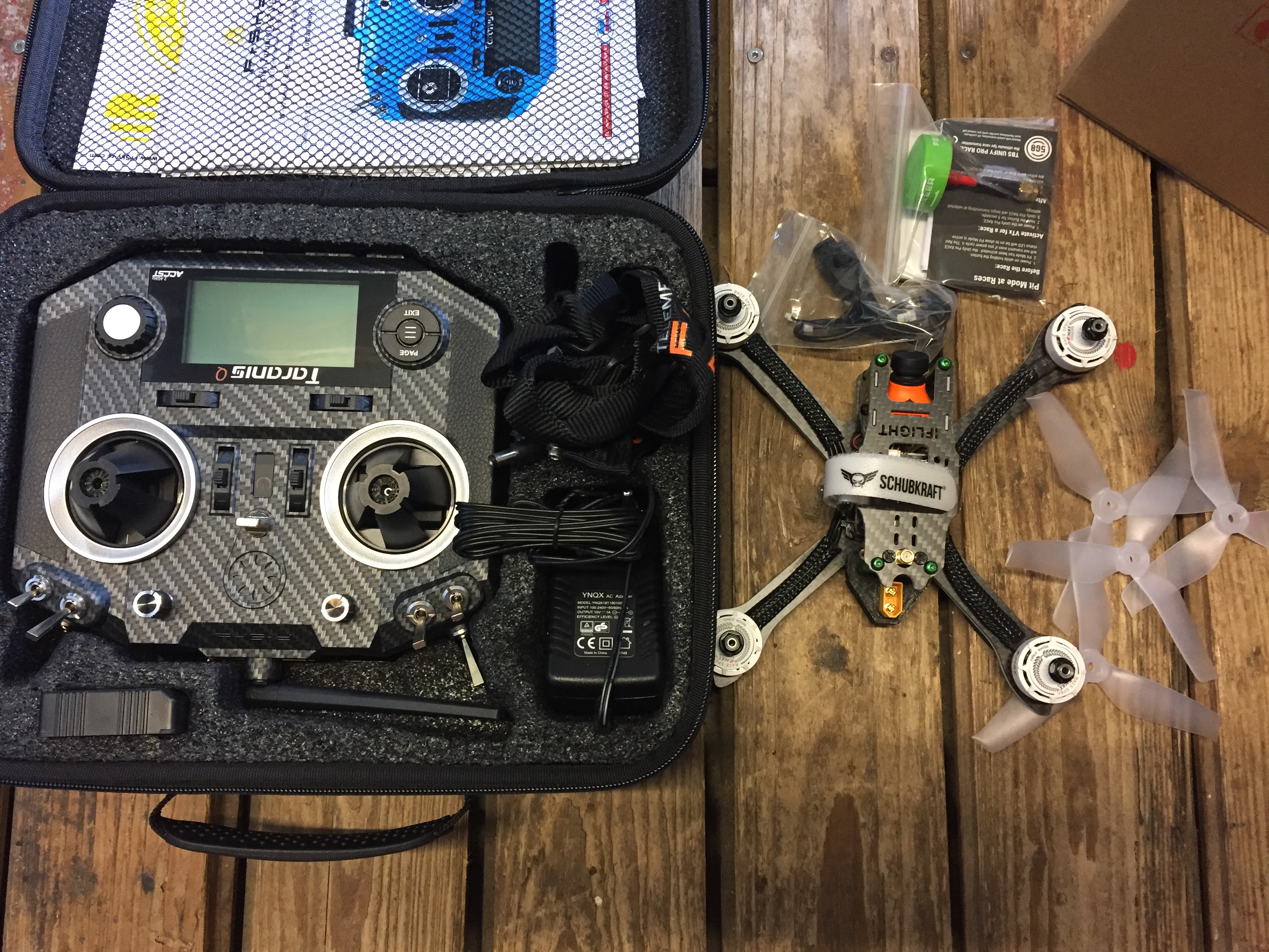

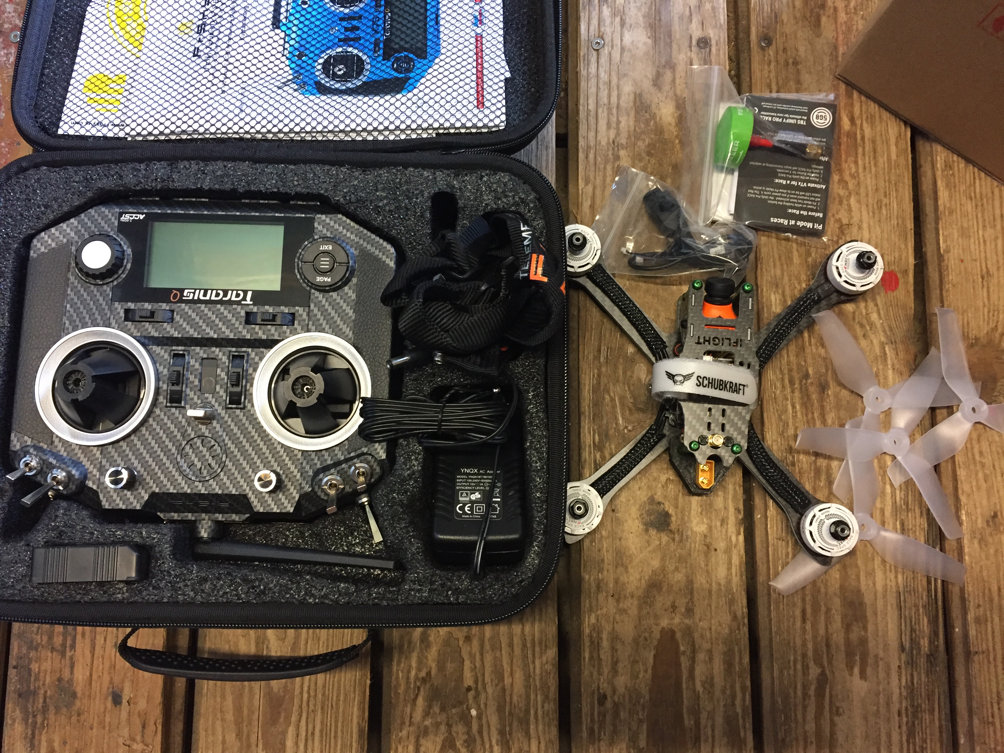

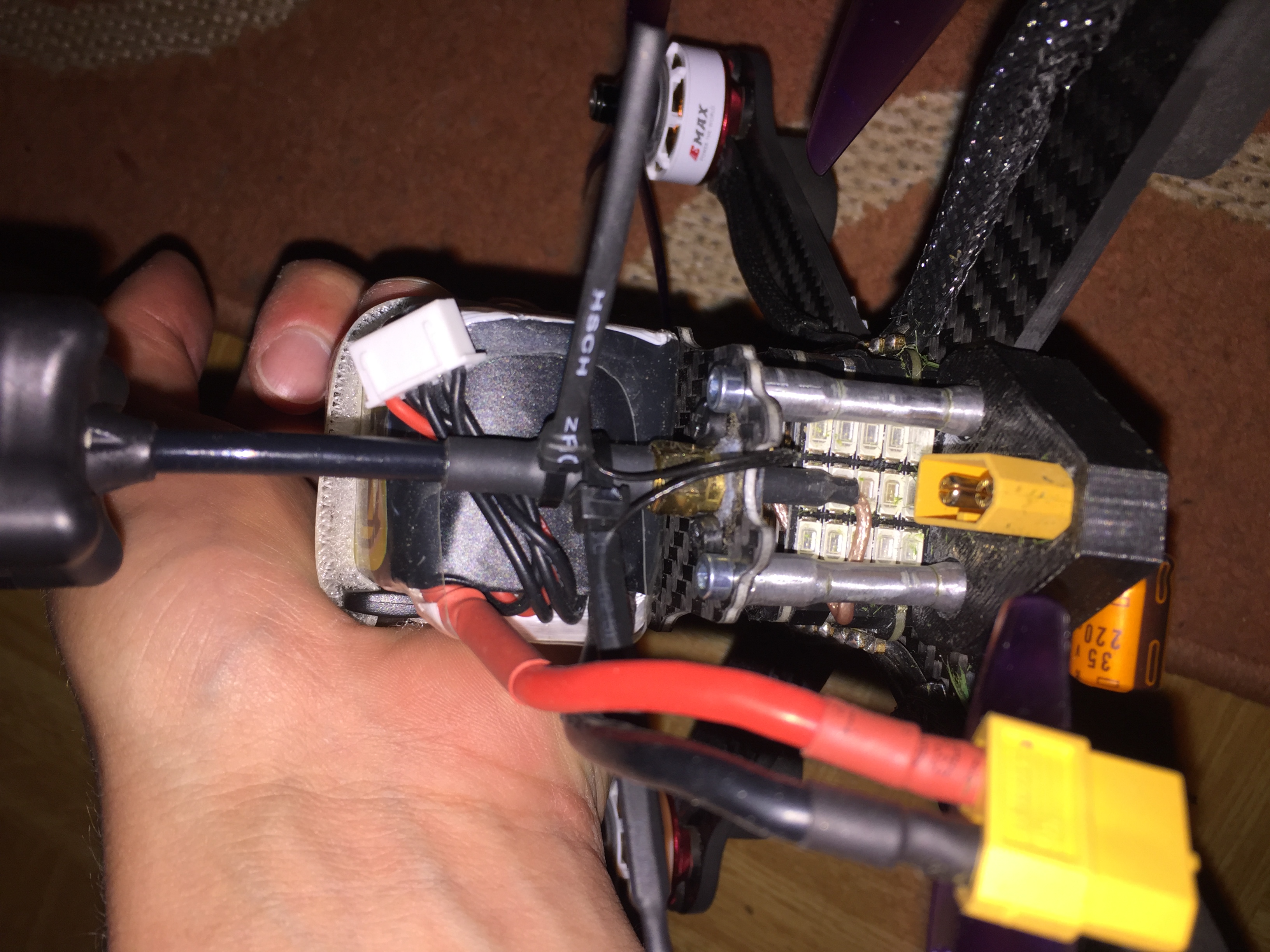

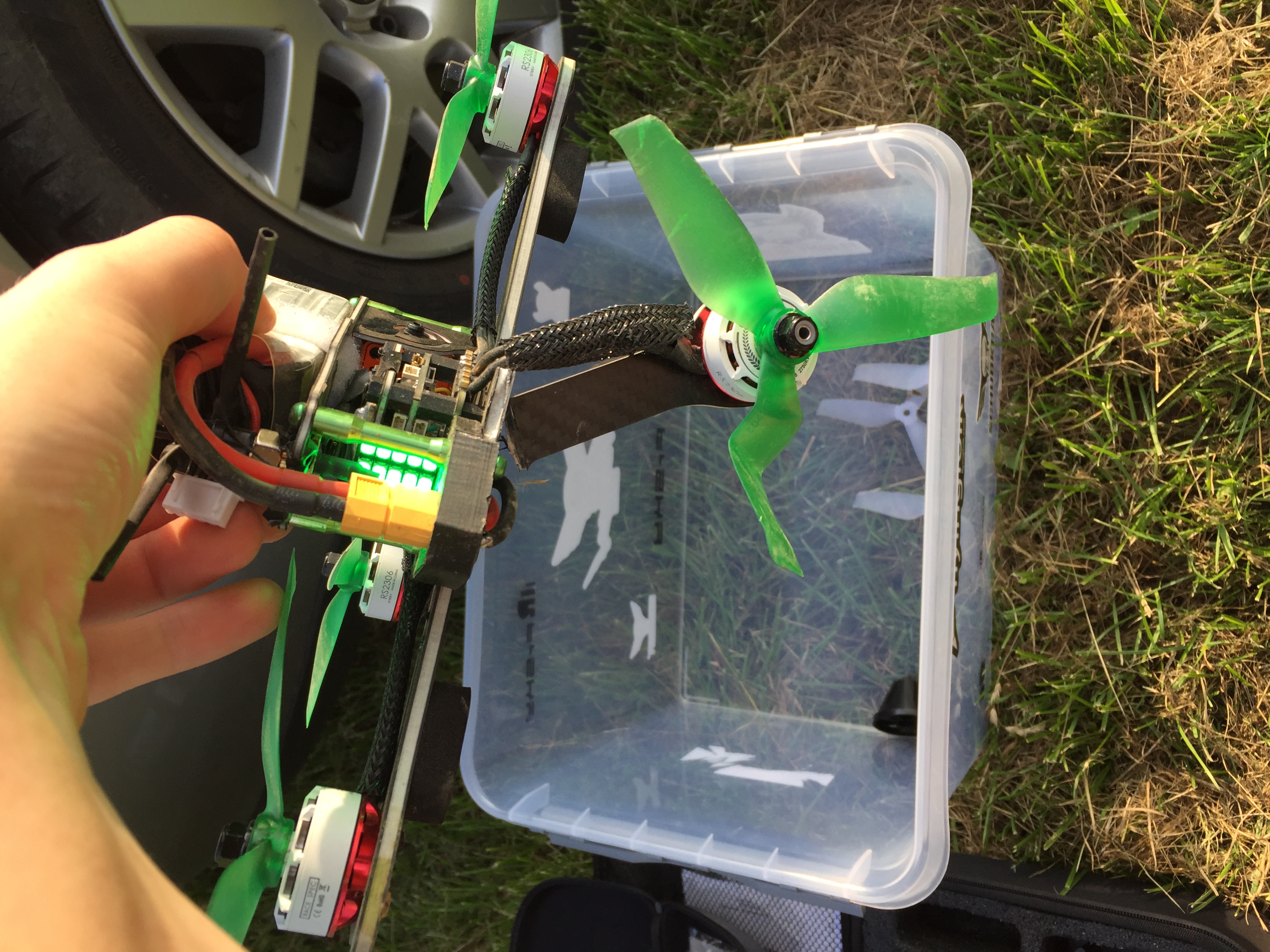

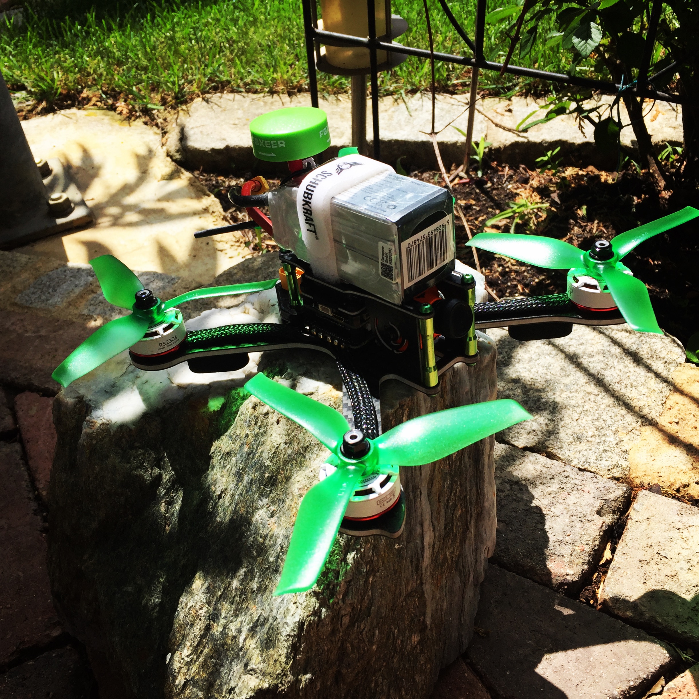

    Das Setup wird einem vermutlich nichts sagen, aber ich liste einfach mal auf was da drin verbaut ist:

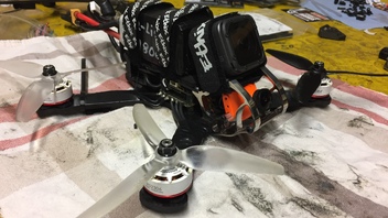

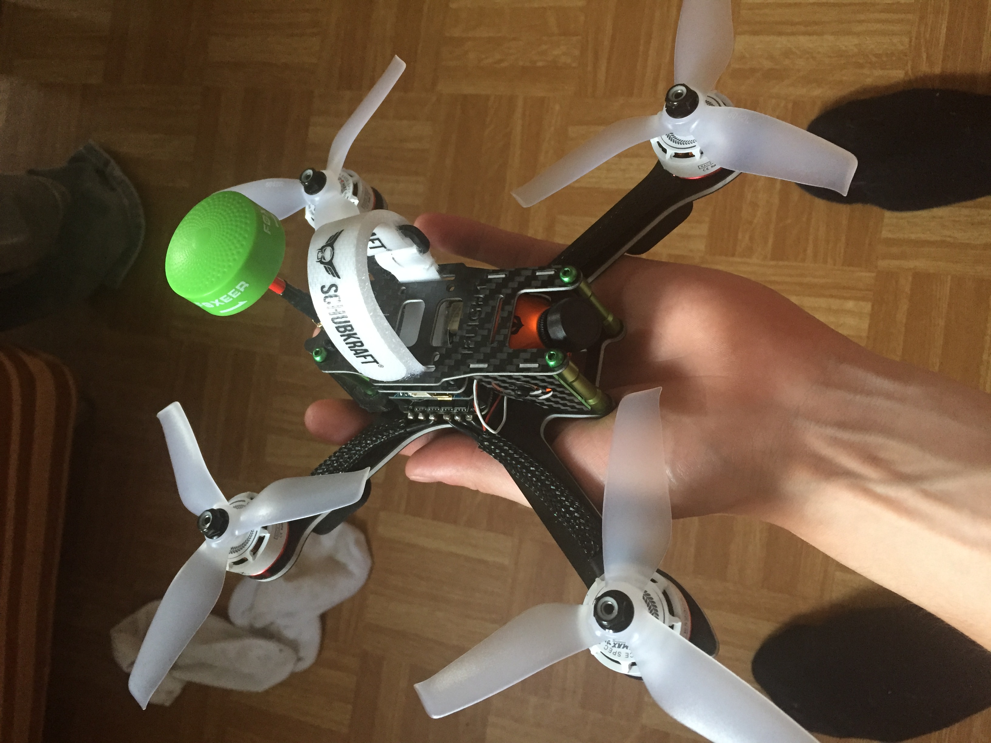

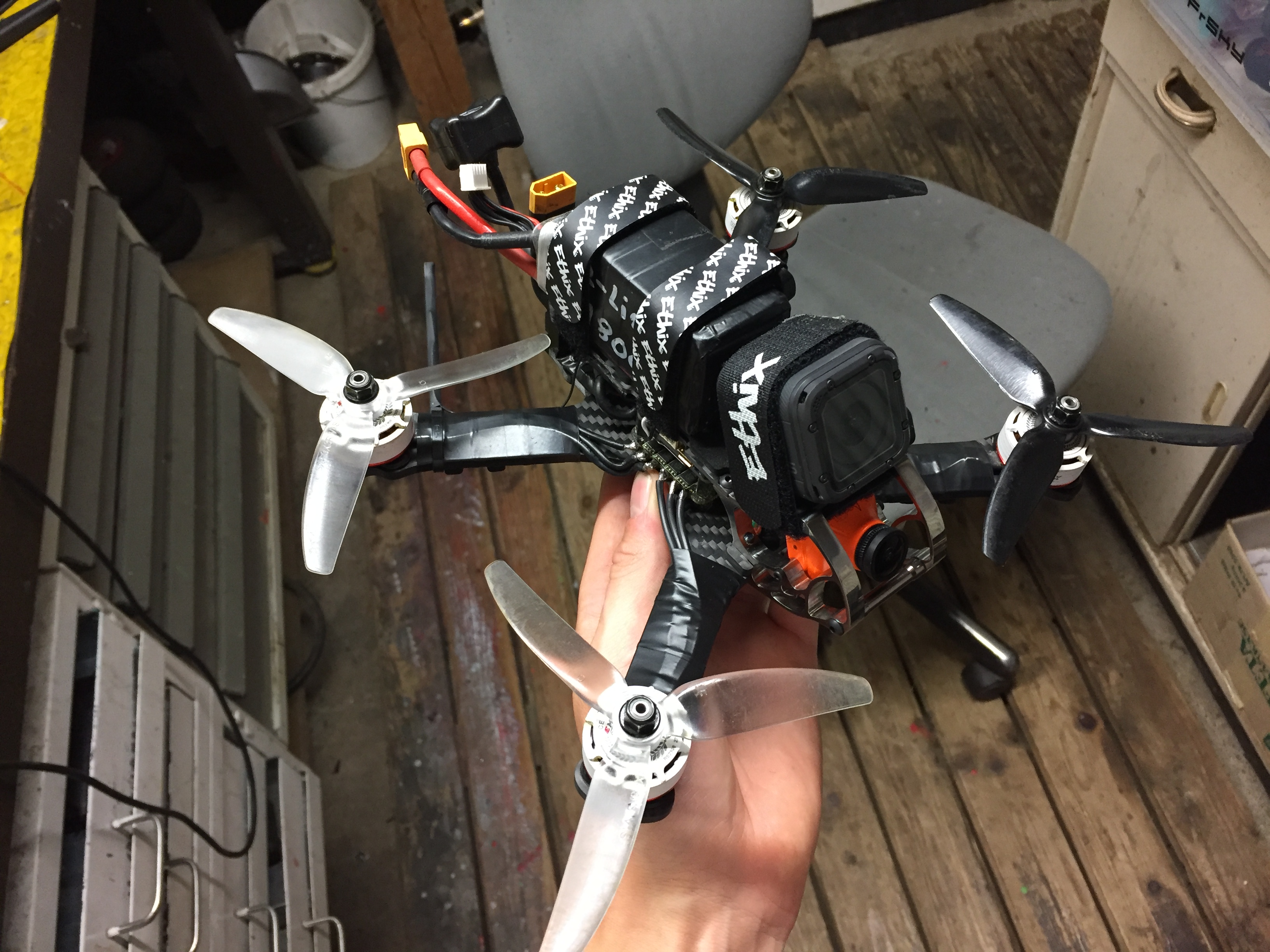

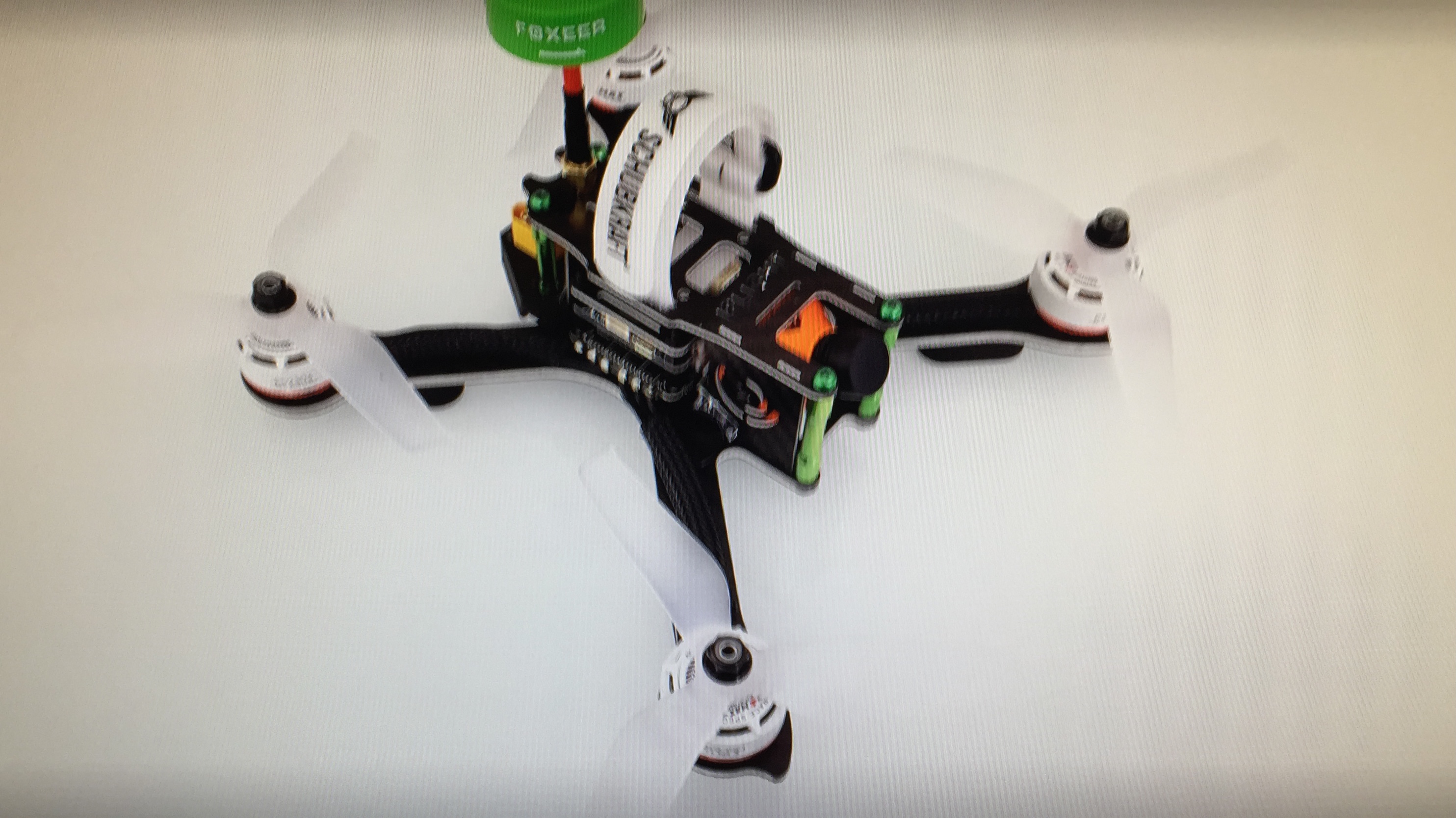

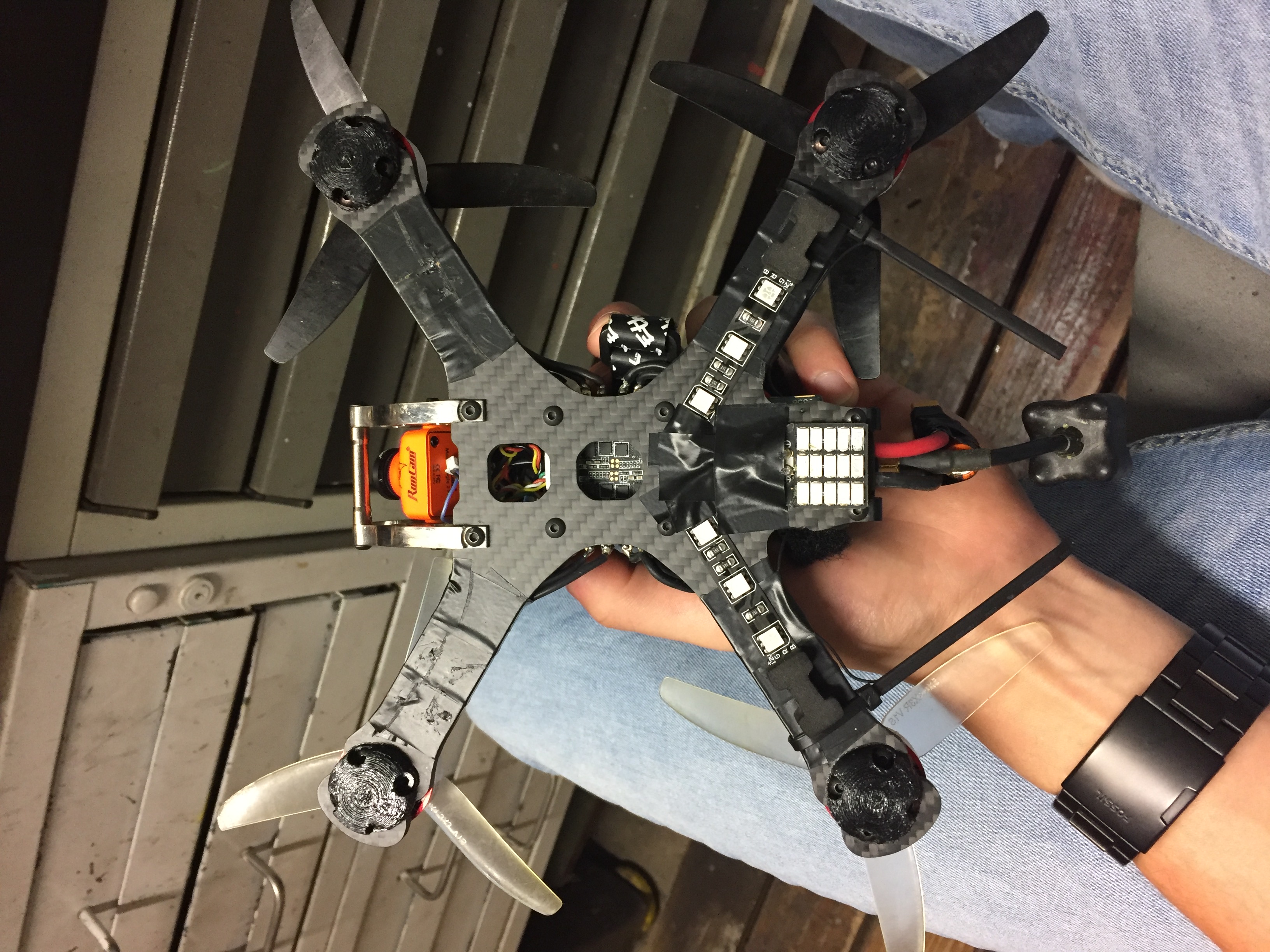

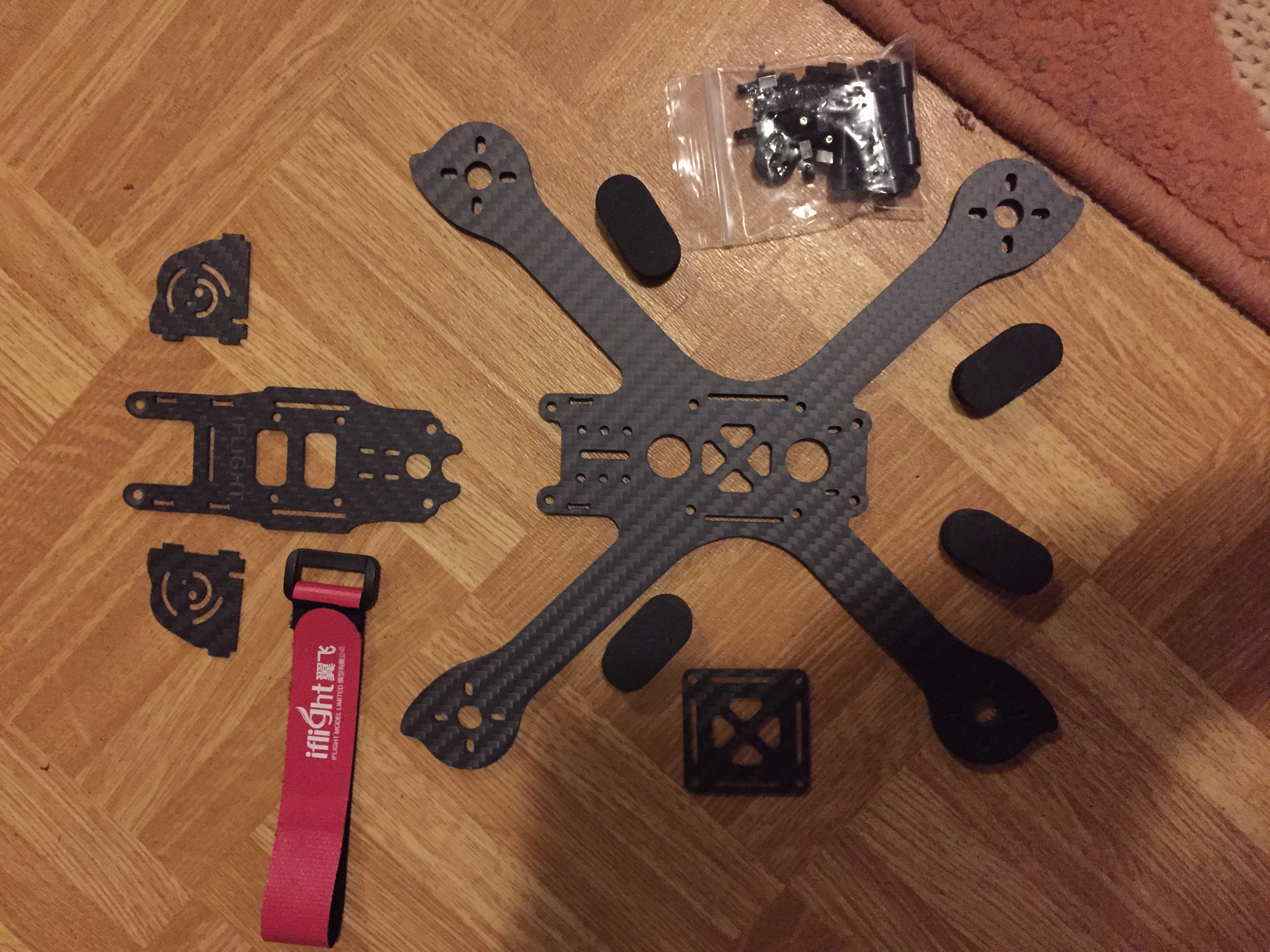

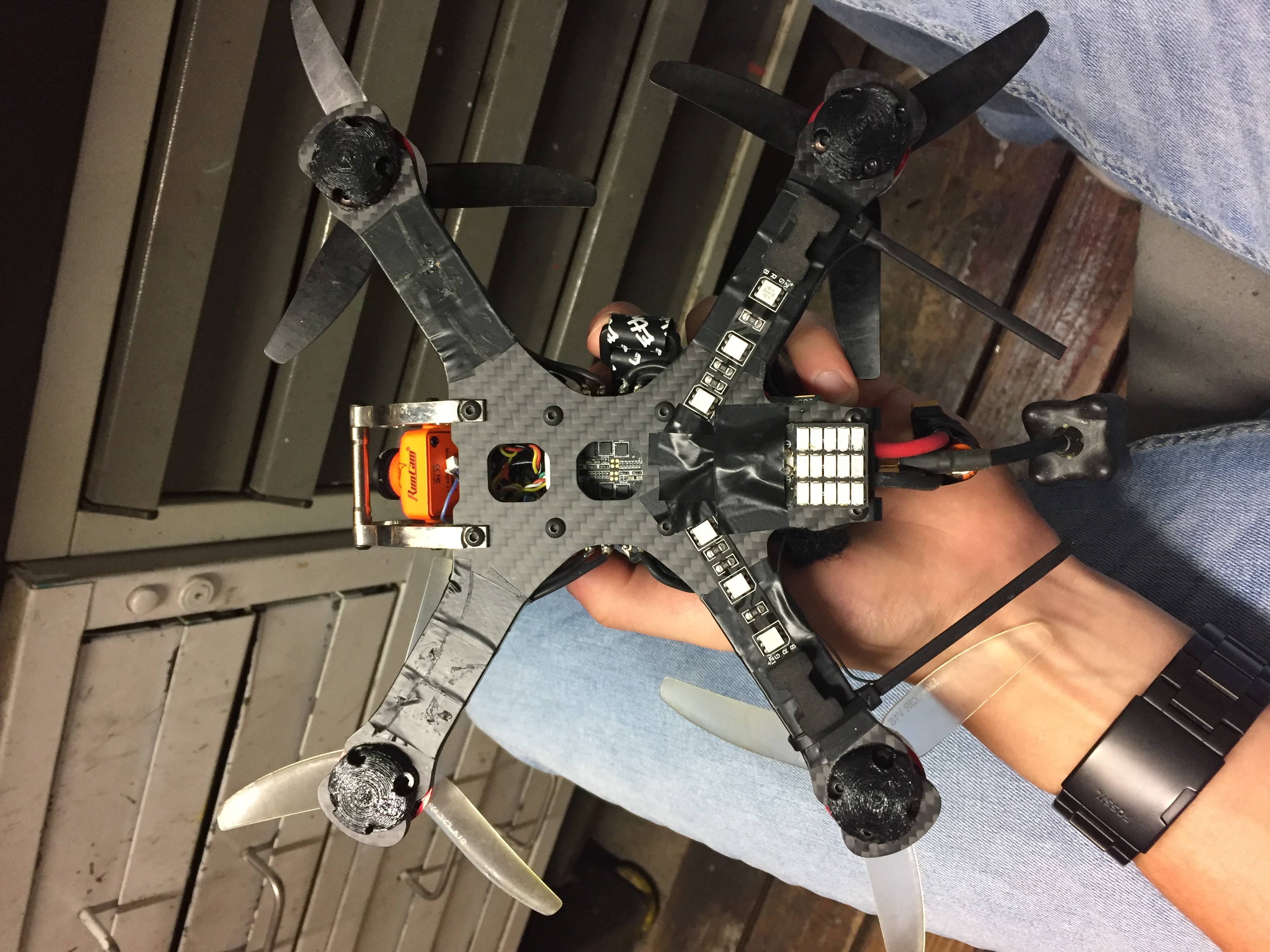

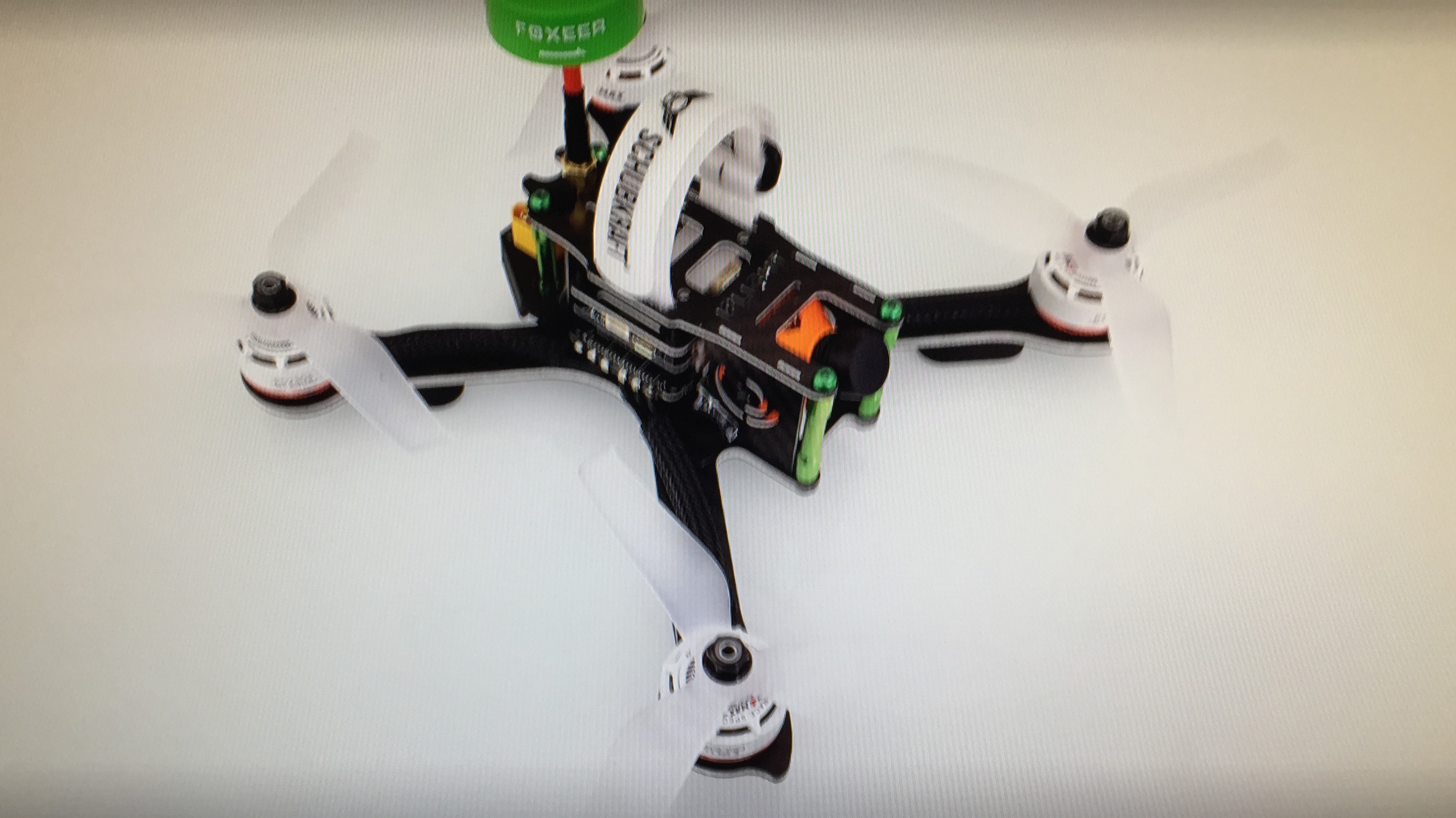

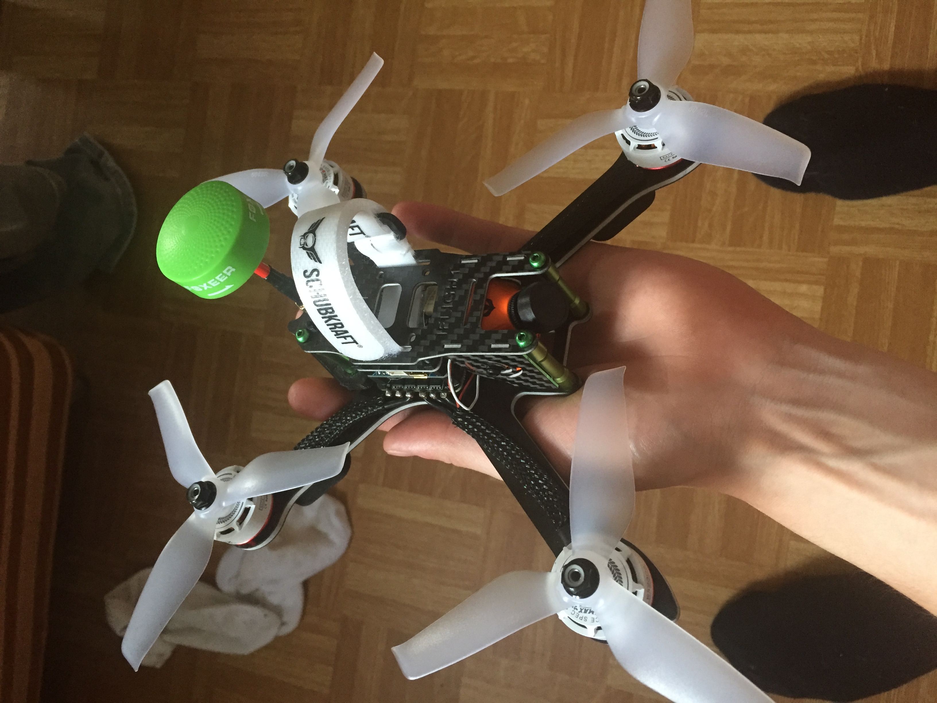

    - IFlight iX5 v2 Full Carbon Frame (Davor Composite Frame, hab ich aber geschrottet :P)
    - 4x Emax RS2306 2750kV Brushless Motoren

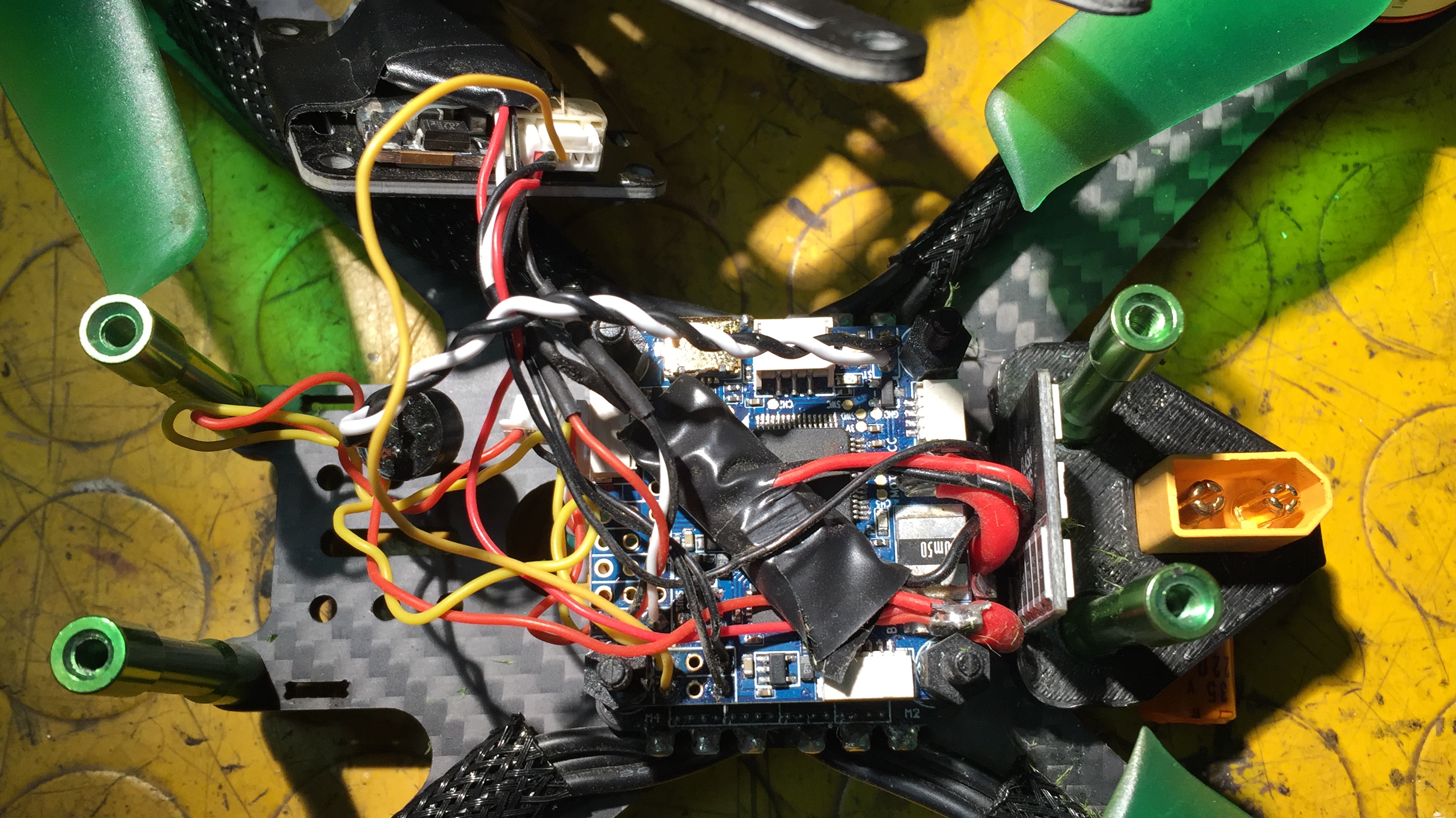

    - Omnibus F4 V3 Aio Flight Controller
    - Racerstar 4in1 Regler
    - TBS Unify Pro VTX (Videosender) aufgedreht auf 200mW
    - Runcam Swift 2
    - TBS 5G8 Triumph Antenne (Davor Foxeer, aber hat ne Störung)

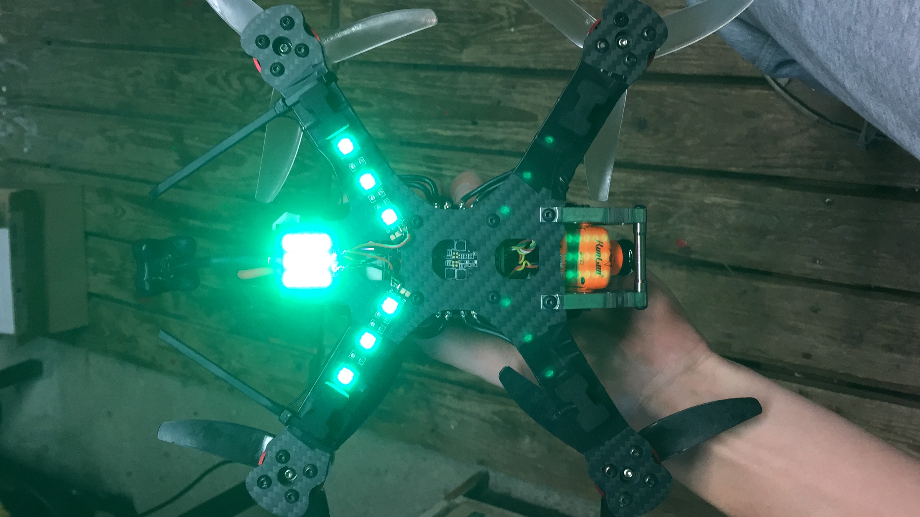

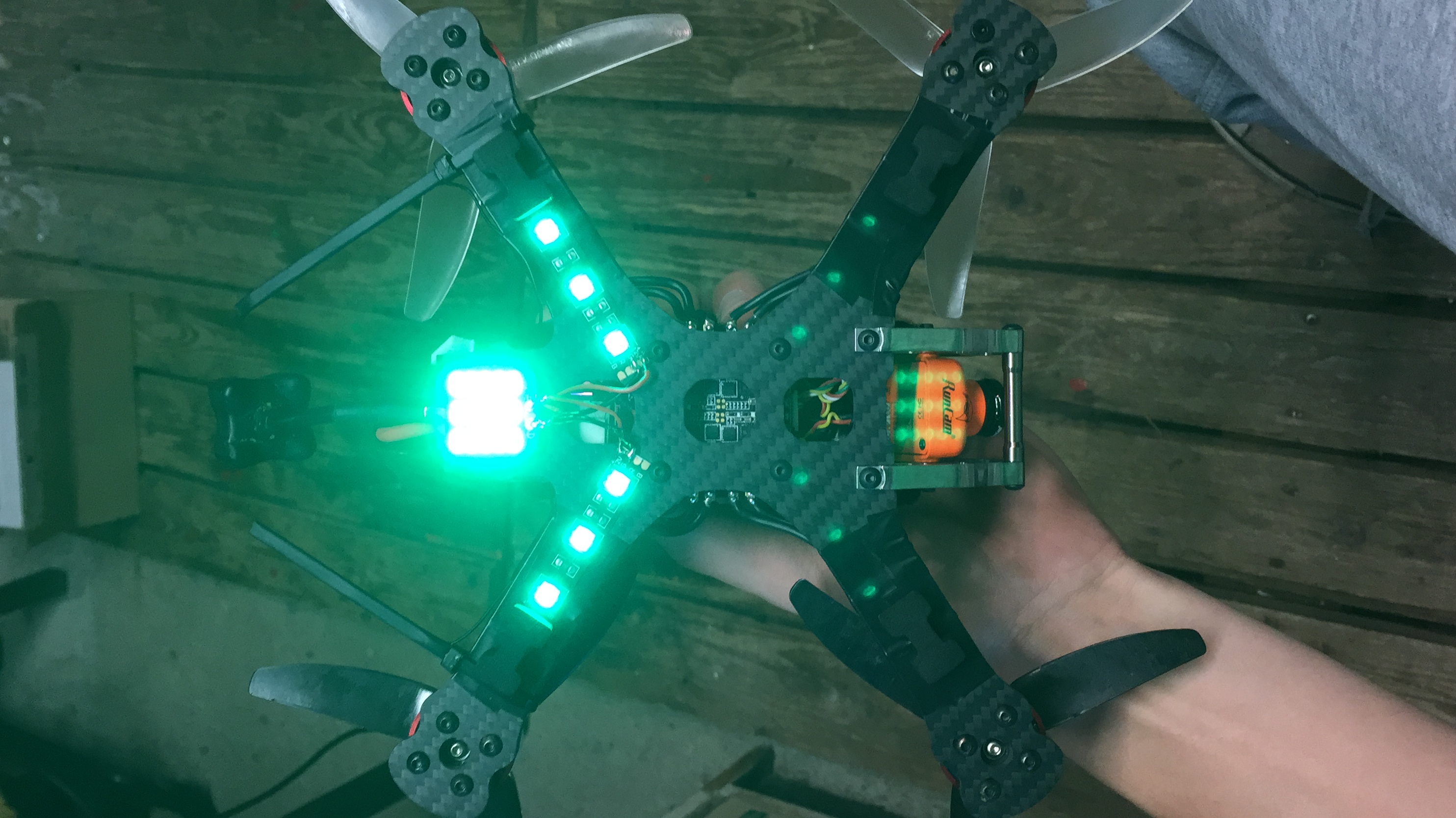

    - LED Board Grün
    - HQ V1S Props (Davor Schubkraft Props, sorgen aber vermutlich für zu viel Vibration)

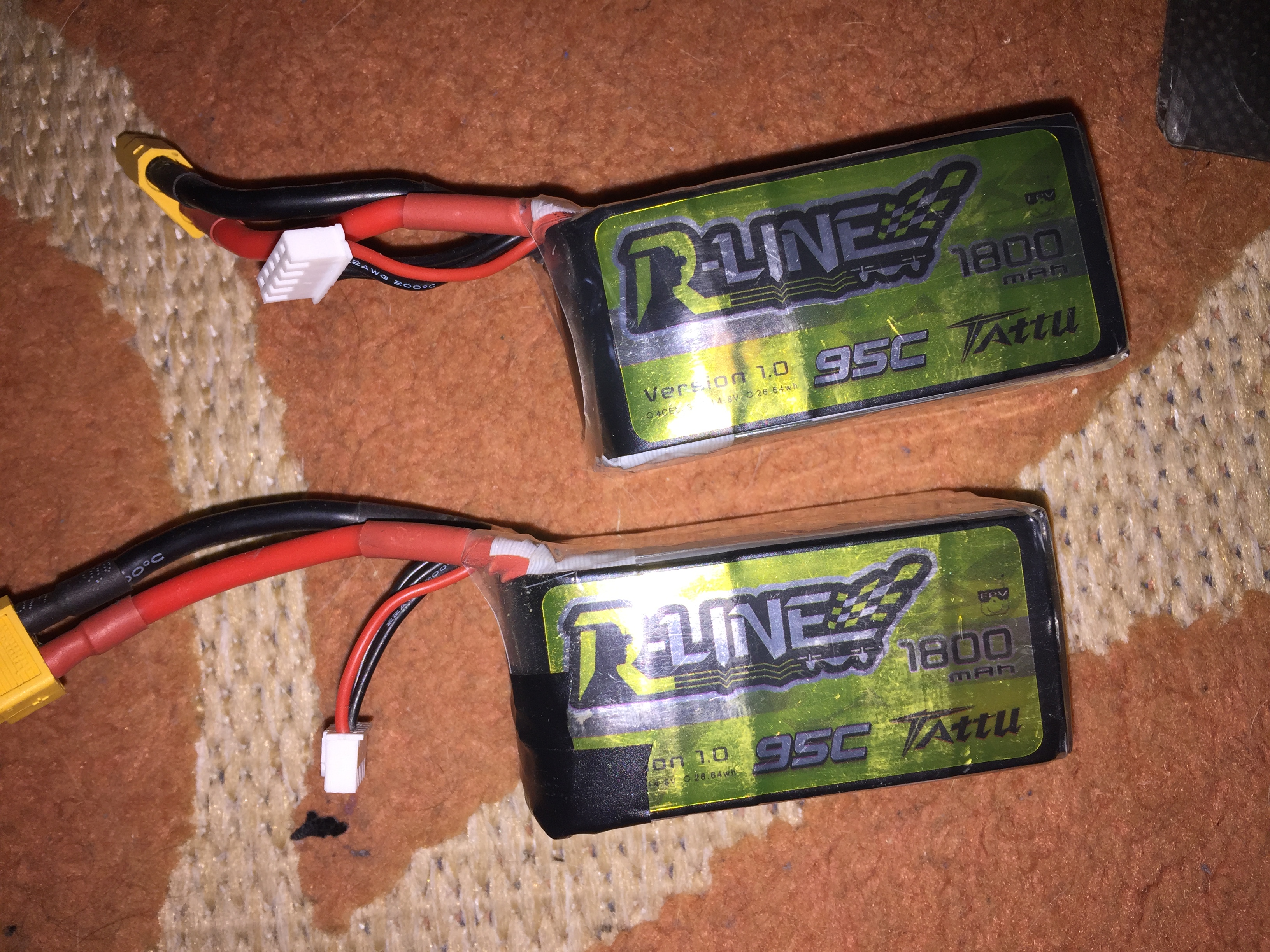

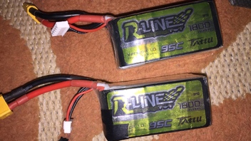

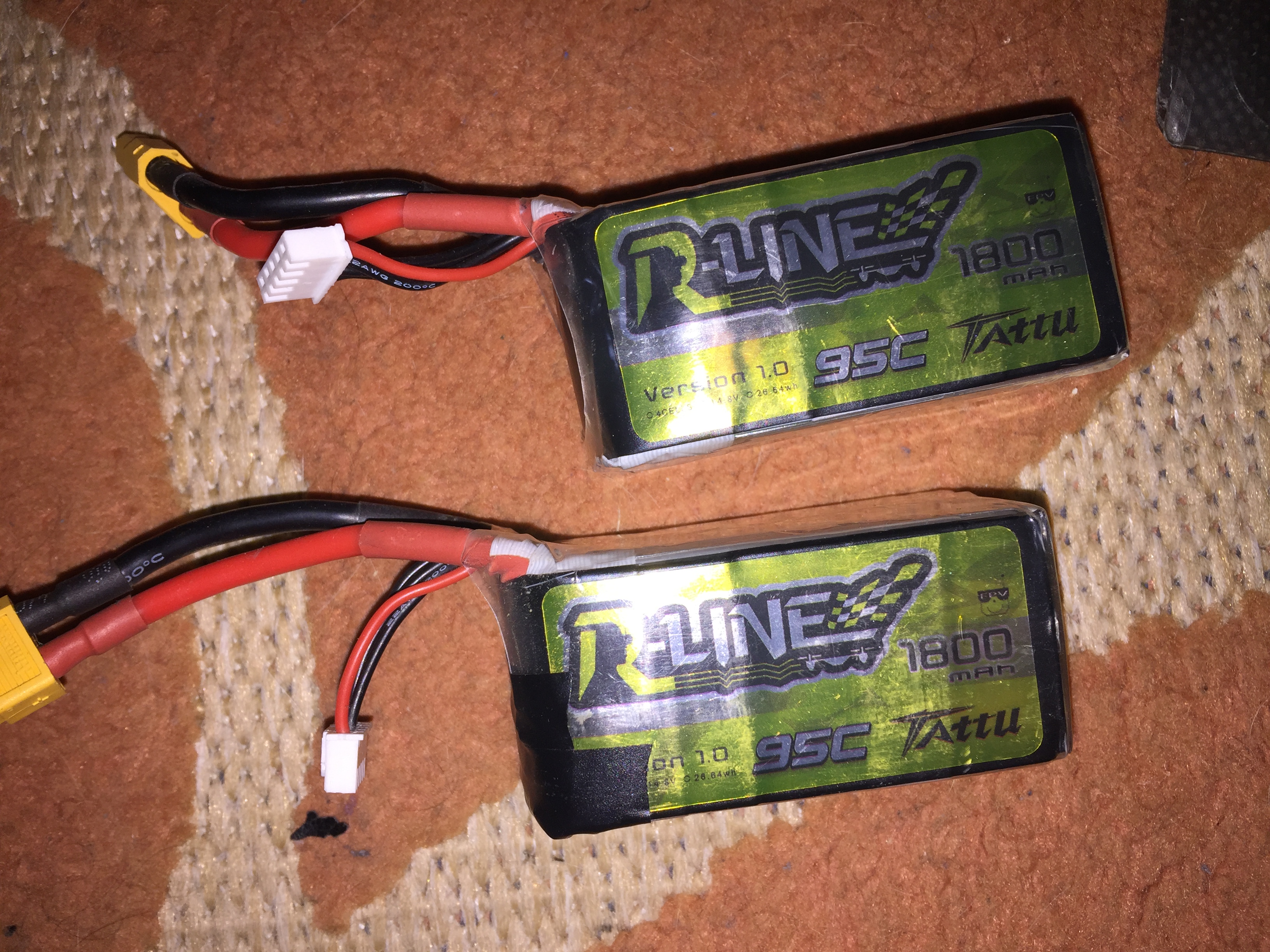

    - Tattu R-Line 4S 1800mAh LiPo
    Zubehör hab ich folgendes:
    - FrSky Taransis QX7S (Funke)

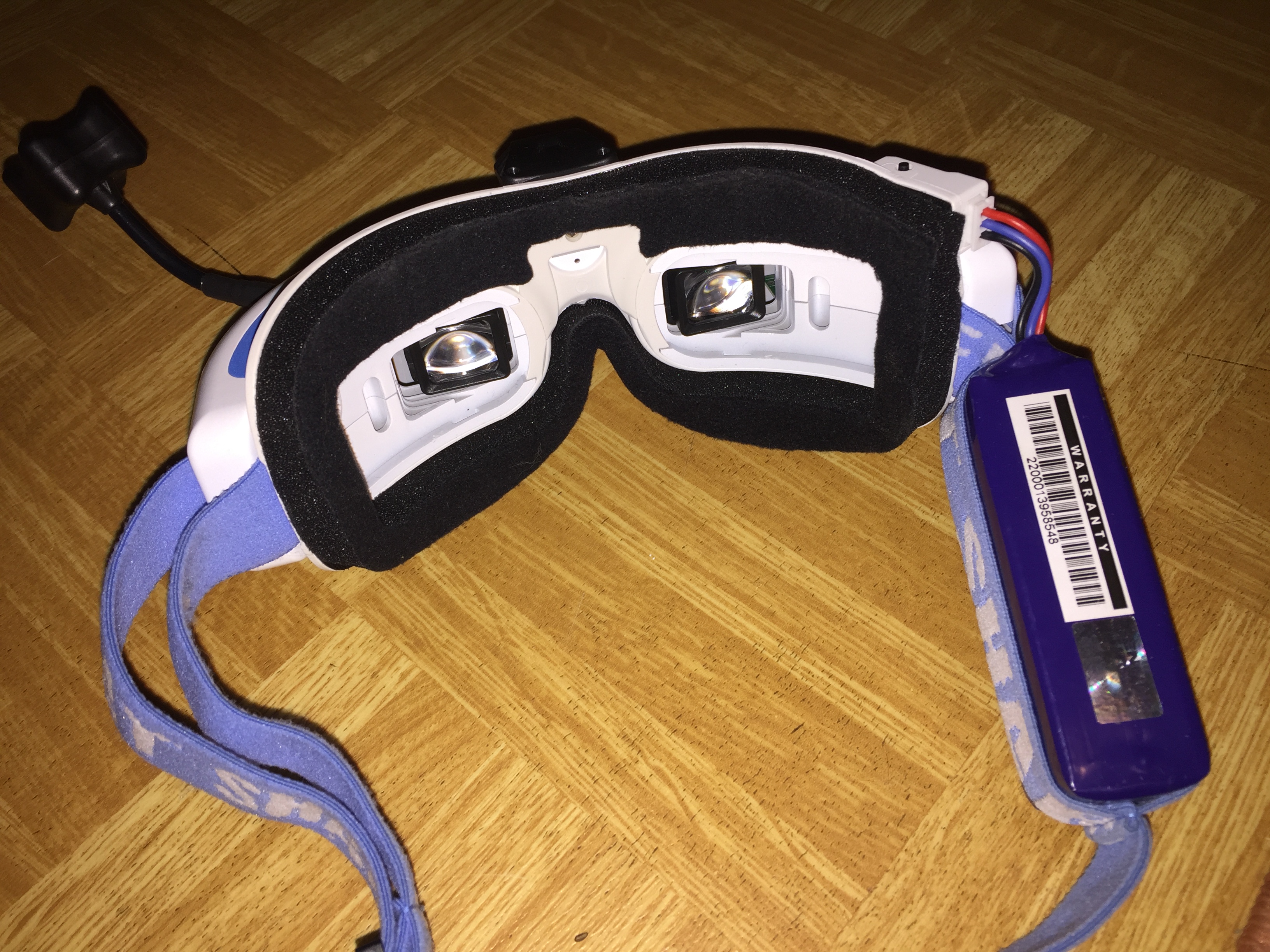

    - Fatshark Dominator V2 FPV Brille mit Faceplate und Schaumstoffeinlage (Nexwave 5G8 Empfangsmodul und TBS Triumph Antenne) --> Bald mit True-D Diversity Modul :D
    Bis ich alles mal soweit hatte, dass man fliegen konnte gingen ein paar Wochen rum, da ich alles von Null aus lernen musste und absolut keinen Plan hatte...
    Das alles zu erklären, wäre aber zu lang und würde eh keiner verstehen.

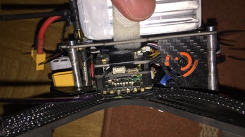

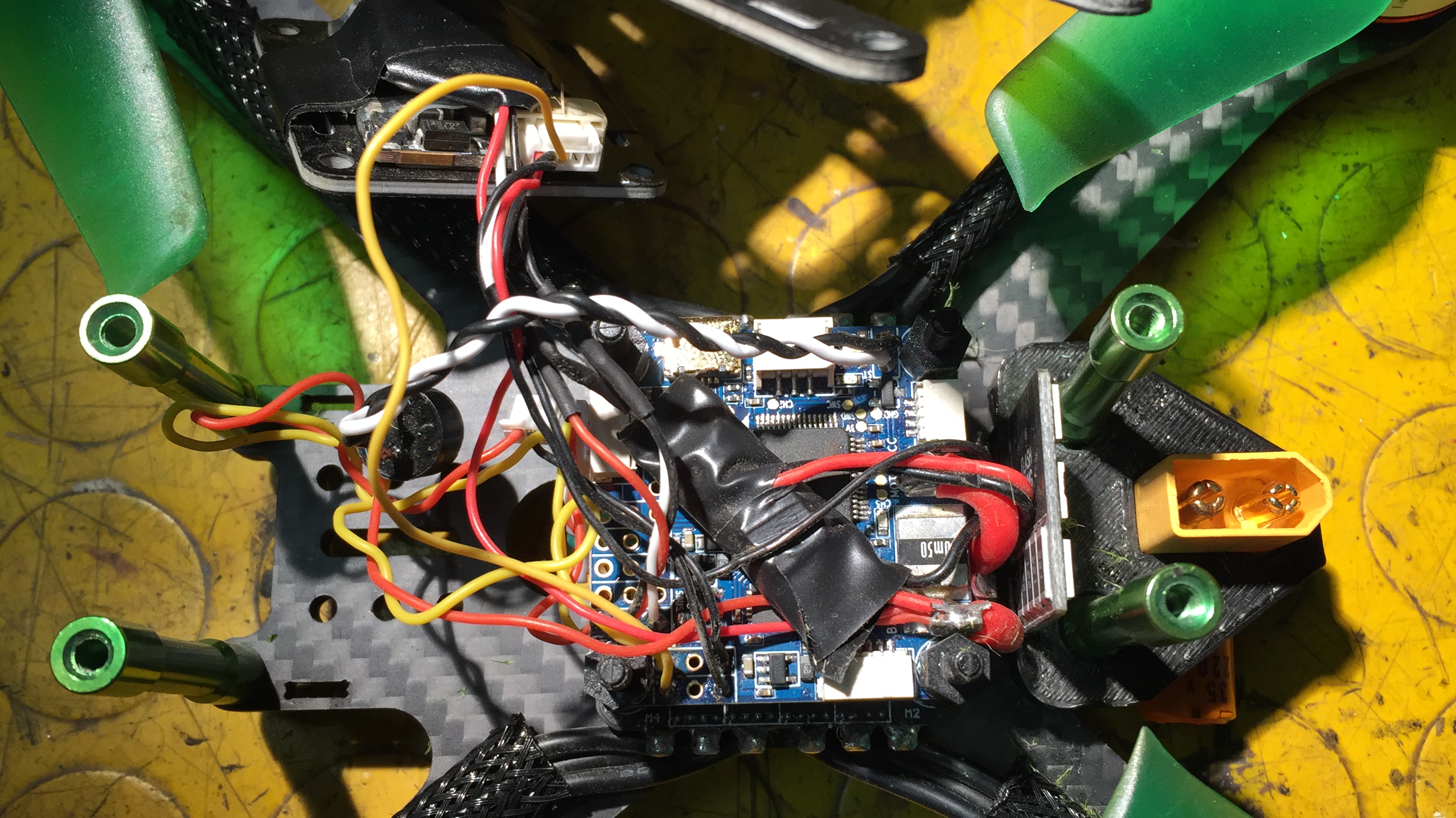

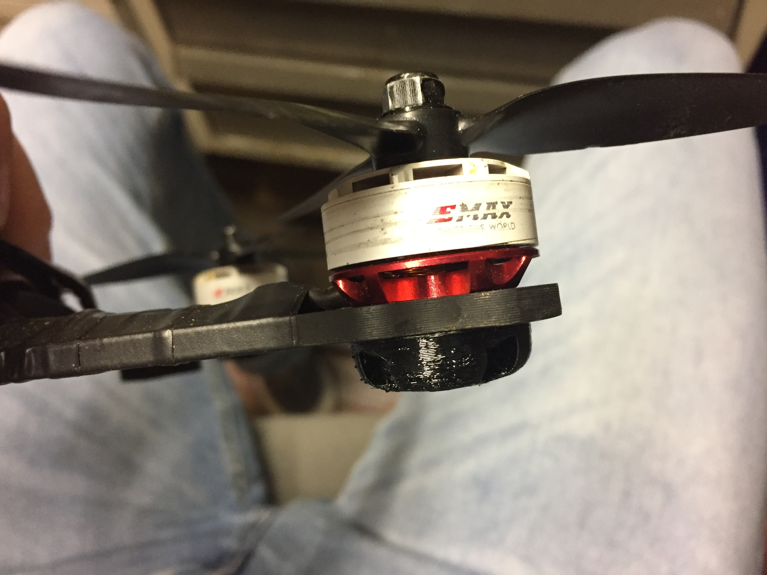

    Es wurde alles angepasst was man anpassen kann. Empfindlichkeit der Steuerknüppel (Expo), Motorenparamater, Rates, Pits etc.

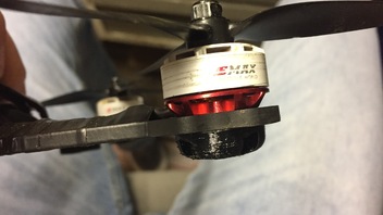

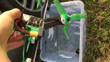

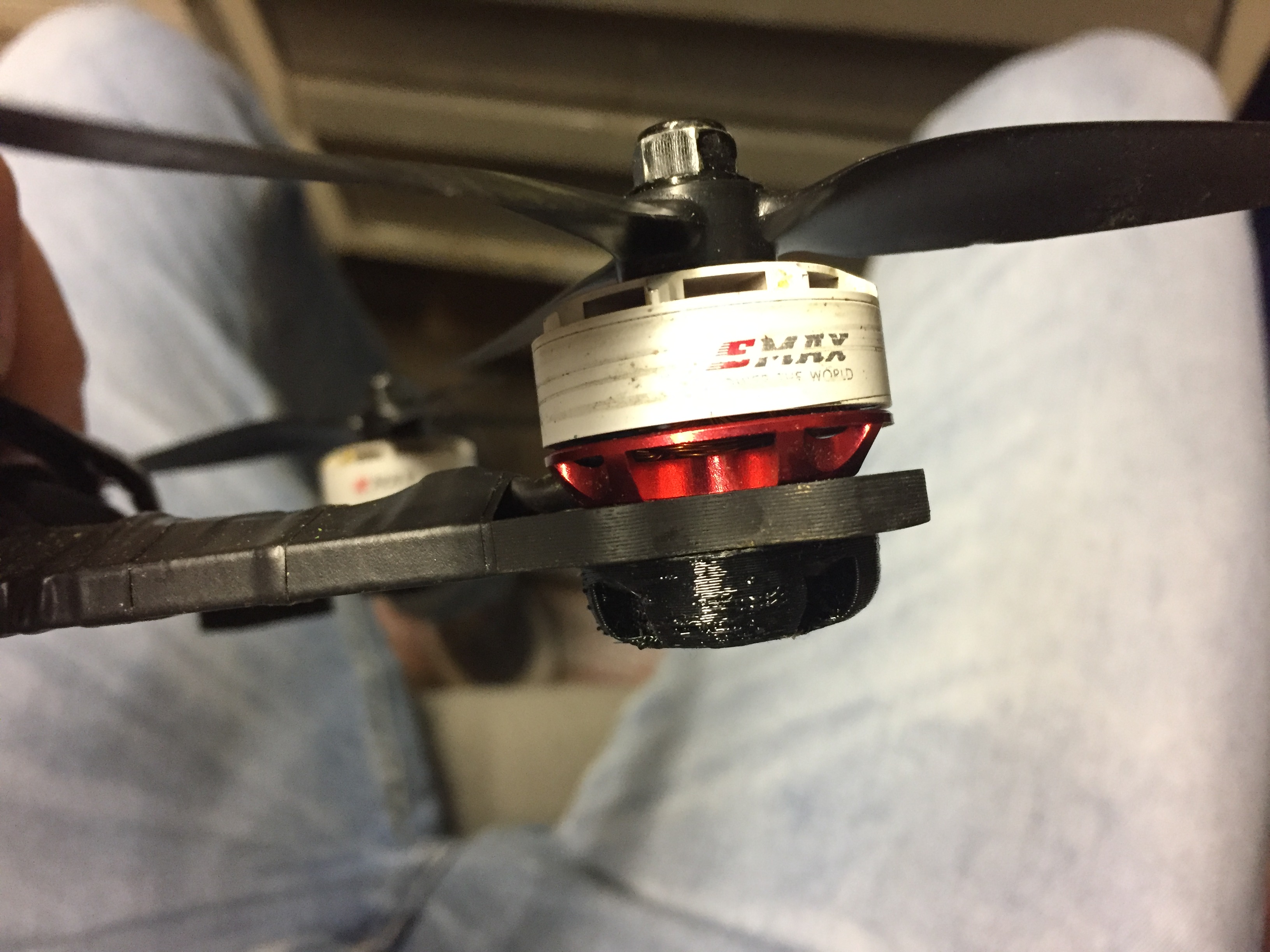

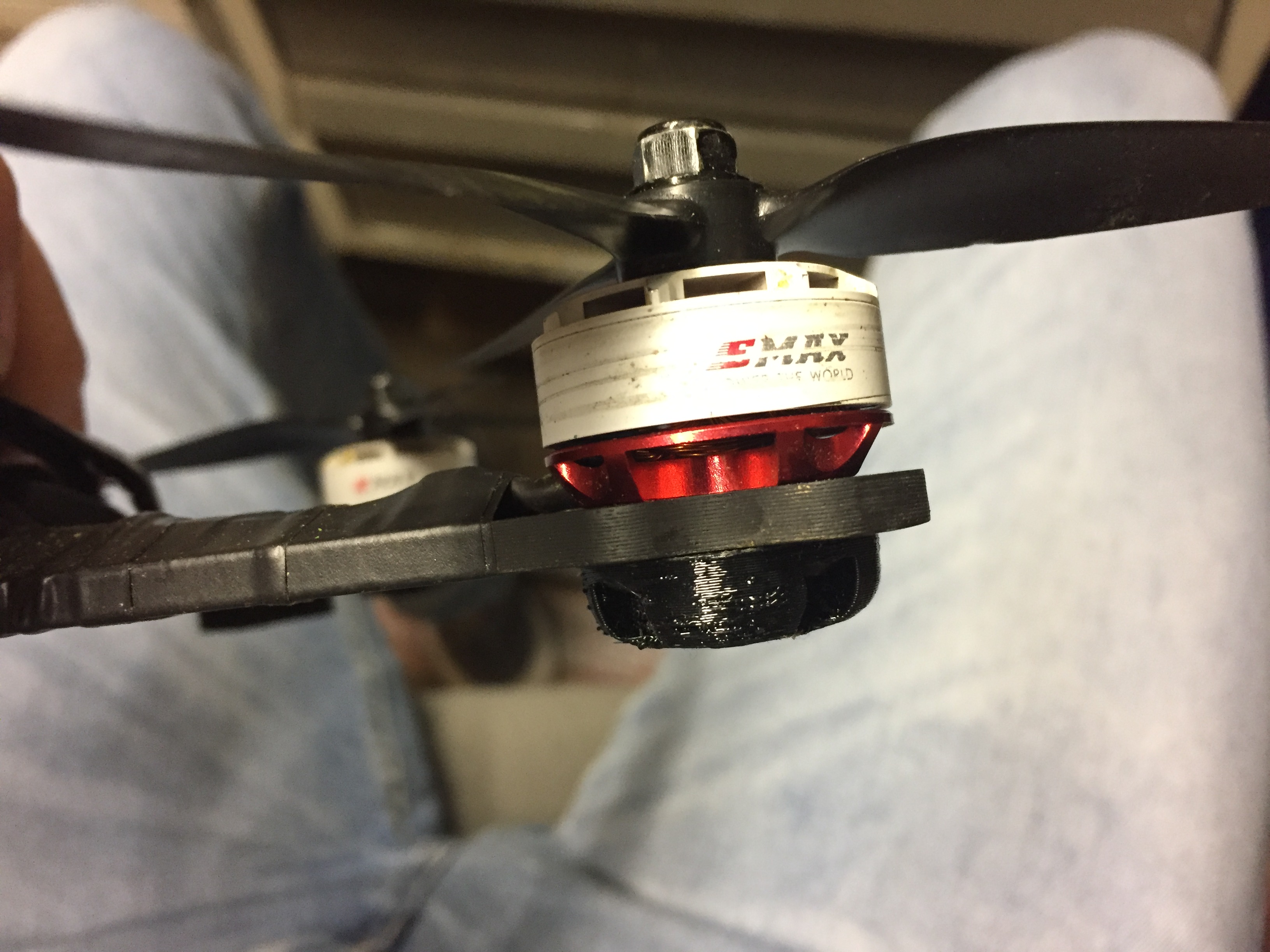

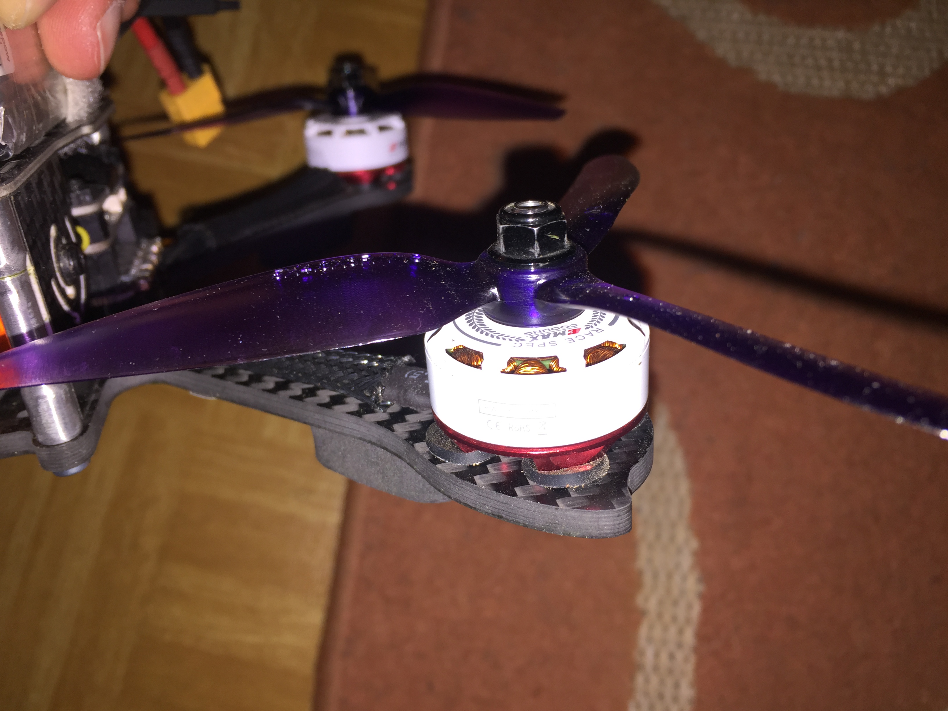

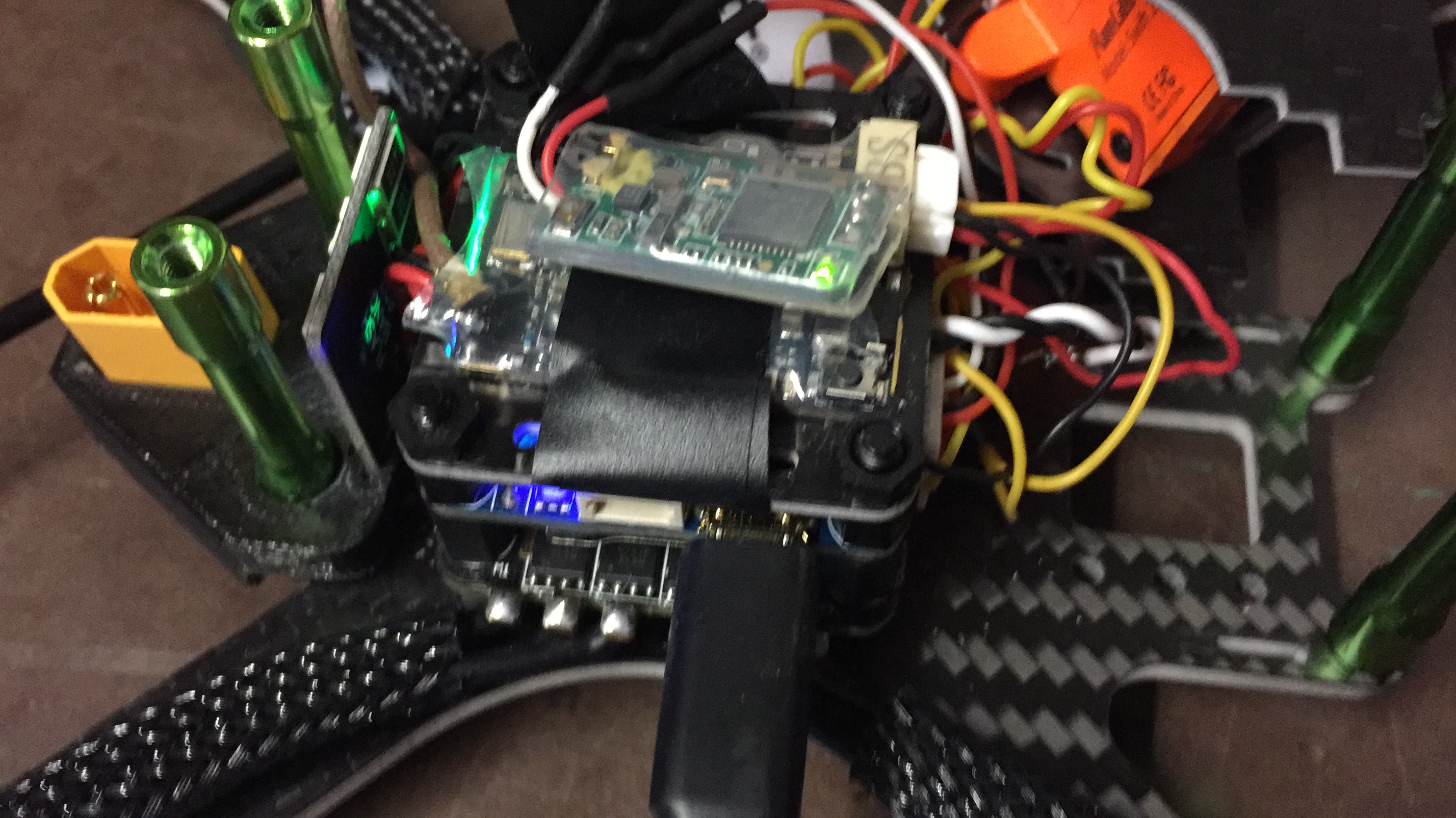

    Motoren wurden auf Softmounts gesetzt und Massekabel der Kamera wurde auf den FC gelötet, damit das BIld streifenfrei bleibt.
    Alles in allem absolut nix mit Plug and PLay und des jahrhunderts kompliziert wenn man bei null anfängt.

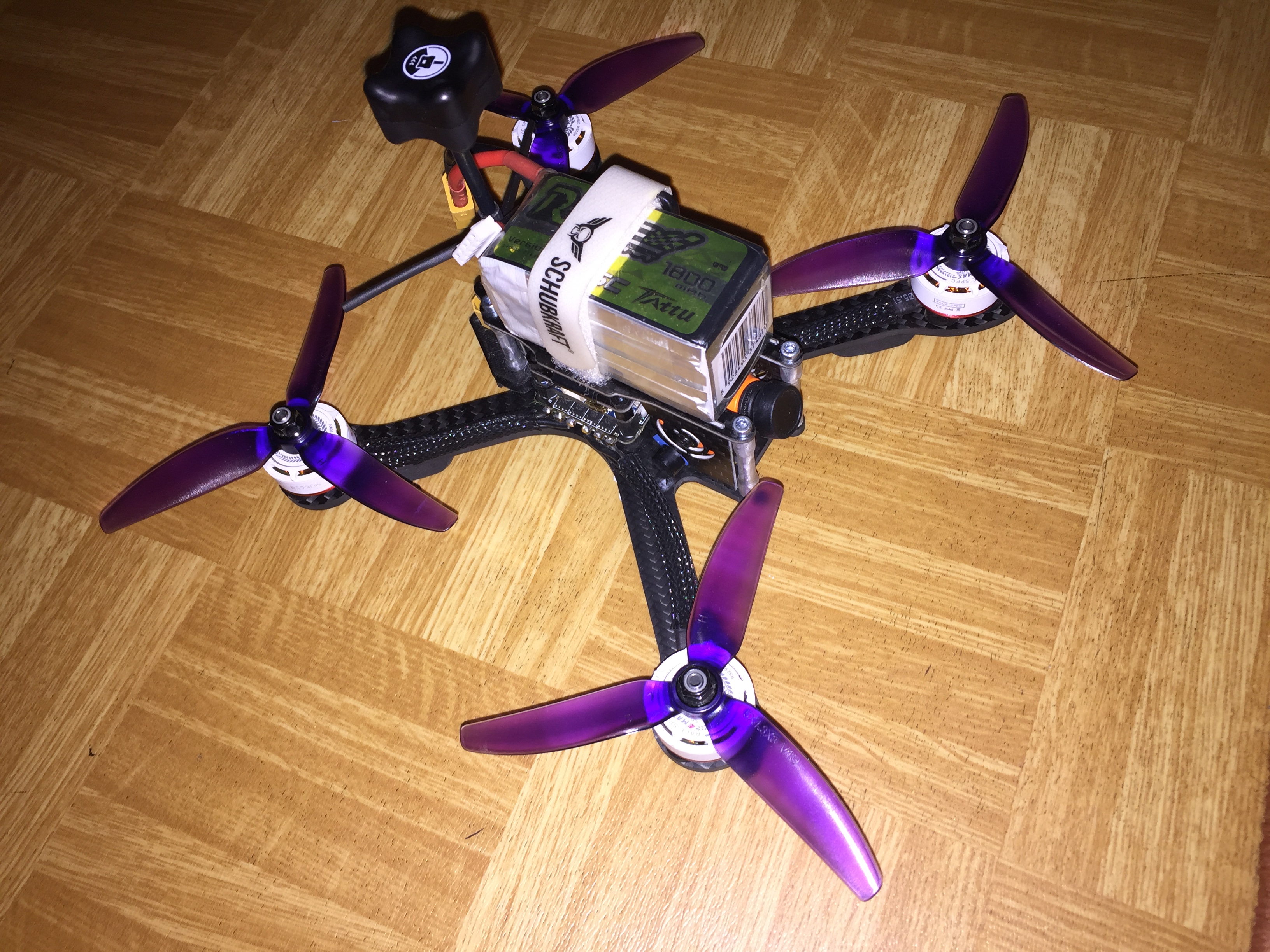

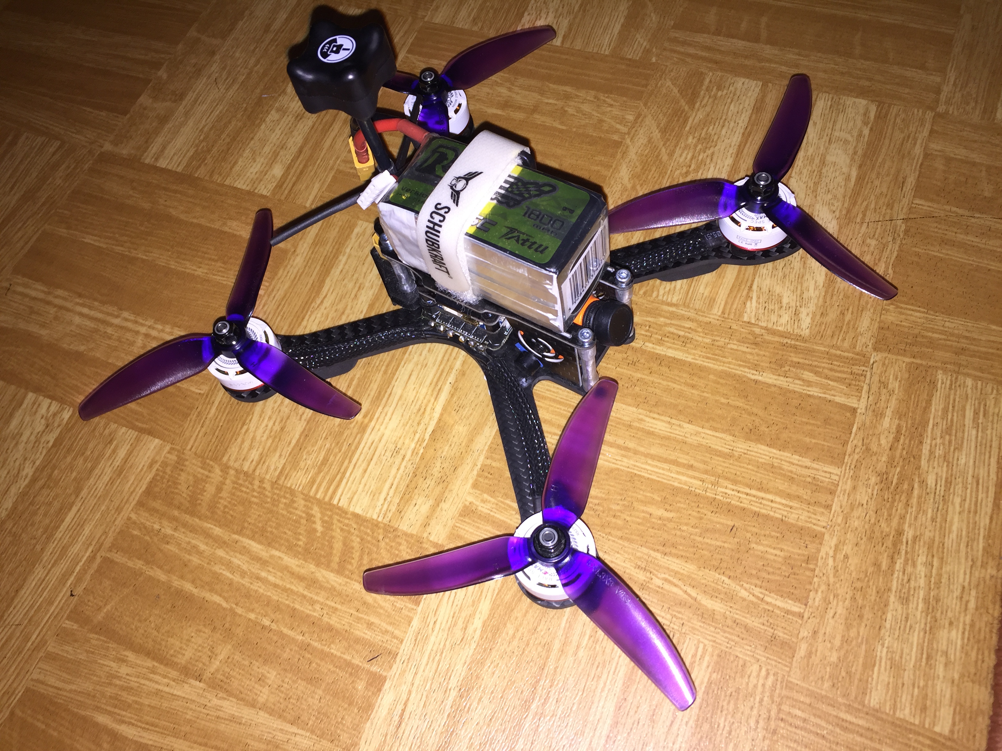

    Joaa, anfangs hatte ich noch transparente Schubkraft Props dran, dann grüne und nun hab ich (noch) Lila HQ Props (Die Marke fliegt jeder :D)
    So doch wie gings los.
    Nachdem ich alles eingerichtet hatte (dachte ich) wollt ich fliegen. Zuerst noch ohne Brille etws "Rumhovern" hab ich gedacht.
    Hab die KIste ned mal vom Boden abgehoben bekommen weil die Sticks an der Funke so dermaßen empfindlich waren.
    Armen und disarmen (Motoren an/aus) macht man über nen Schalter an der Funke, genauso wie die Flugmodi "ACRO, ANGLE und Horizon".
    Man fliegt übrigens nur im ACRO Mode, da man hier mit dem Copter machen kann was man will und die volle Kontrolle hat.
    NAja also ich konnte einfach nicht abheben.
    Mein Cousin hats dann geschafft zu fliegen (er hat selsbt nen Copter, allerdings ein Plug and PLay MOdell)
    Sicher gelandet ist er auch, allerdings armt man seinen Copter über den Stick. Wenn man das bei mir aber macht gibt der Copter in der Richtung Vollgas.
    NAja er landete, verpeilte das mit dem disarmen und der Copter sauste wie bekloppt räderschlagend über meine Wiese und direkt in den Bach.
    Bin hinterher gesprungen so schnell ich konnte, allerdings war der Empfänger fritte wie sich rausstellte. ALso wars das erstmal wieder.
    Nach Rücksprache mit meinem Spezi war auf der Funke kein Expo eingestellt. Also hab ich den erstmal auf 45% hochgedreht.
    Neuen Empfänger eingelötet und ich konnte tatsächlich "hovern".
    ZWei Akkus ohne FPV Brille und zwei mit FPV Brille dann geflogen, hat alles recht gut geklappt (Settings der Regler und der Kamera waren halt noch fürn Arsch)
    Dann war ich mit meinem Cousin fliegen und mir hats nen Propeller gelöst, sodass ich abgeschmiert bin und zwar VOllgas in den Boden. Der Composite Frame war dann auch gebrochen.
    Es sei erwähnt, dass ich bis dato noch eine Störung auf dem Bild hatte, beim Gasgeben flimmerten schwarze Streifen durchs Bild und ich flog quasi blind.
    Egal, neuen Frame geordert (DIeses mal die Vollcarbon Variante) und weiter ging das mit dem Üben.
    Effektive Flugstunden sind vllt. nun 50 Minuten oder so.
    War viel mit der FPV Clique von meinem Ex Nachbarn unterwegs, hab mir Tipps geholt und meinen COpter einstellen lassen.
    UND nun bin ich an dem Punkt wo ich mal so langsam richtig üben kann, sprich Kamerawinkel hochstellen, schneller und tiefer fliegen, um Hindernisse rum etc.
    Wenn ich mal besser bin schnall ich ne Gopro auf den Copter und film ne Runde. Aber bis dato wäre das Material noch ned filmreif :P
    Im Anhang ein paar unkommentierte Bilder zum Durchklicken

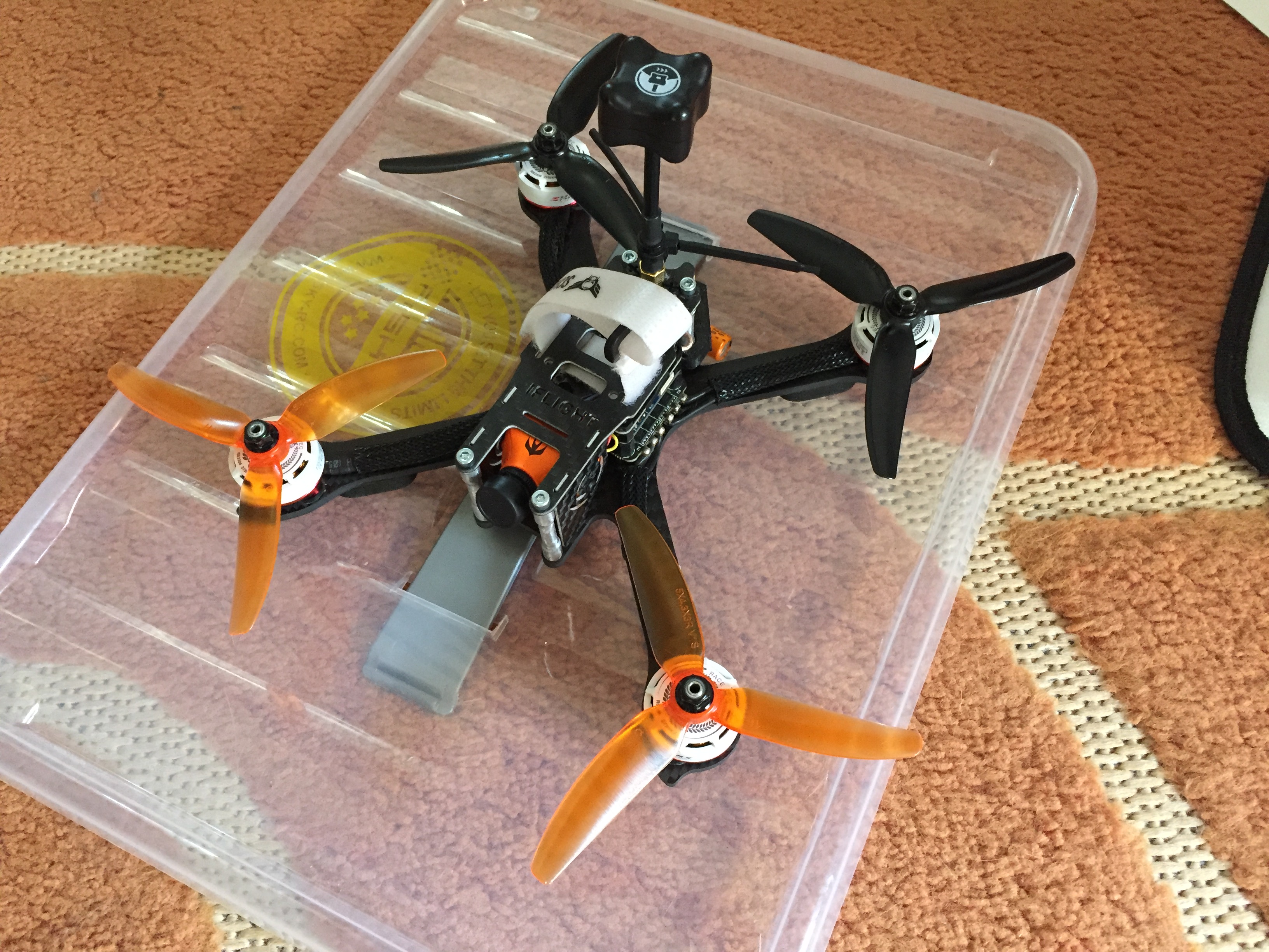

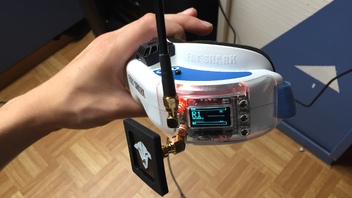

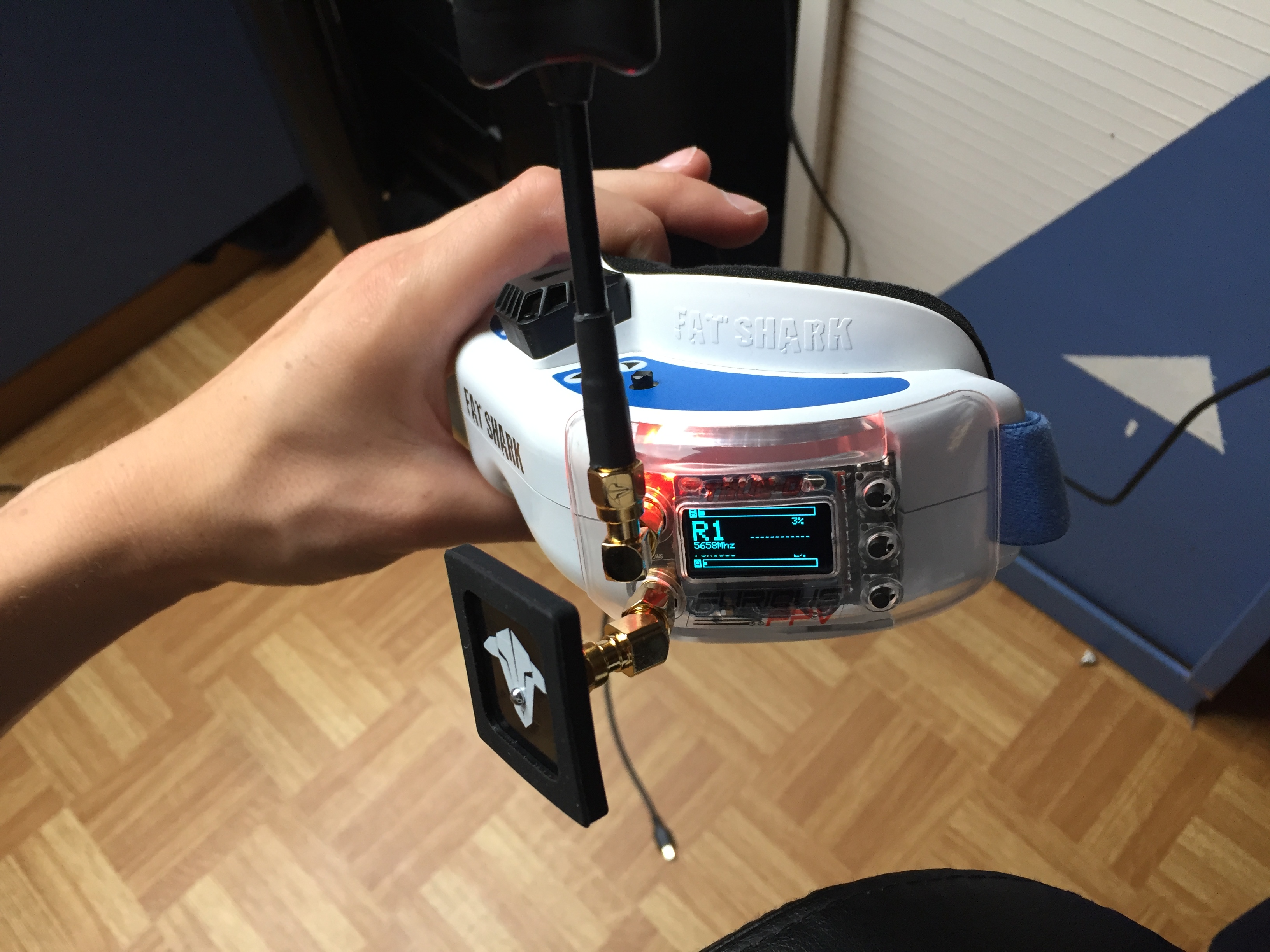

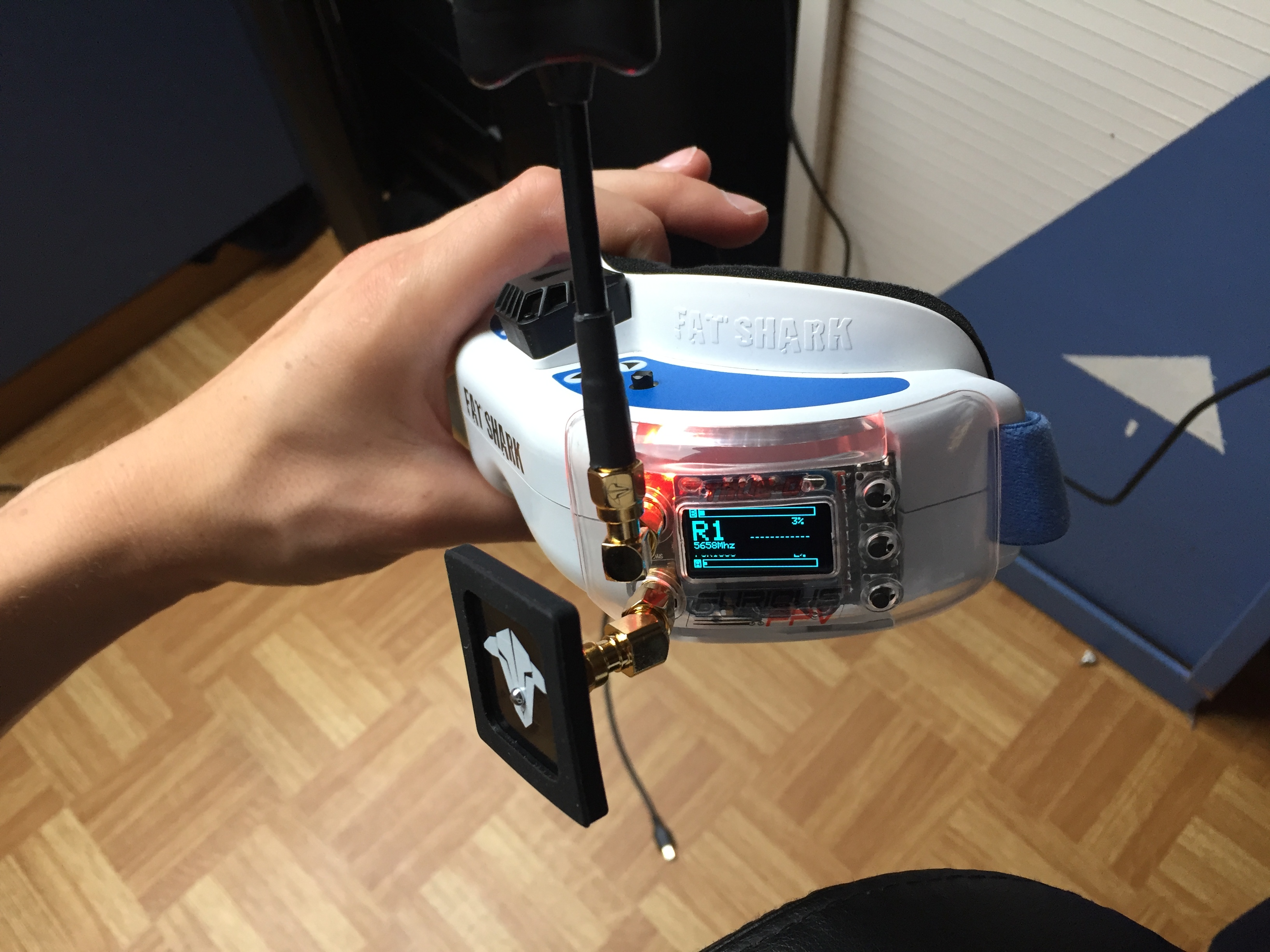

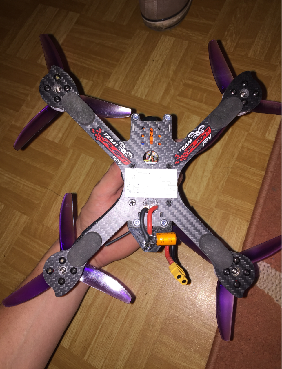

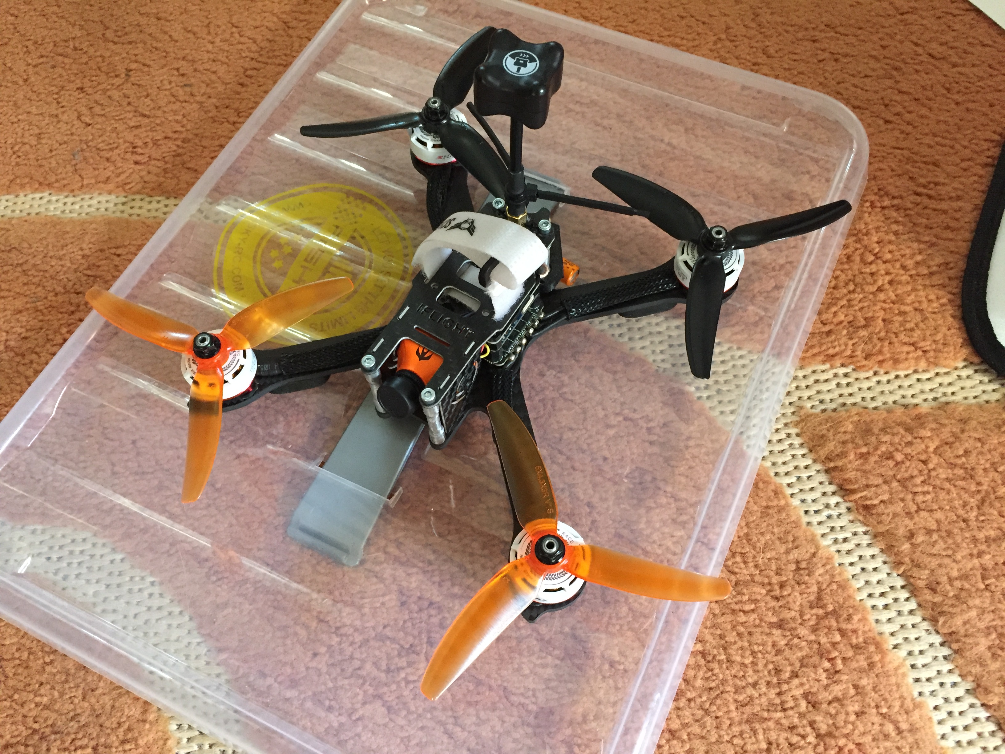

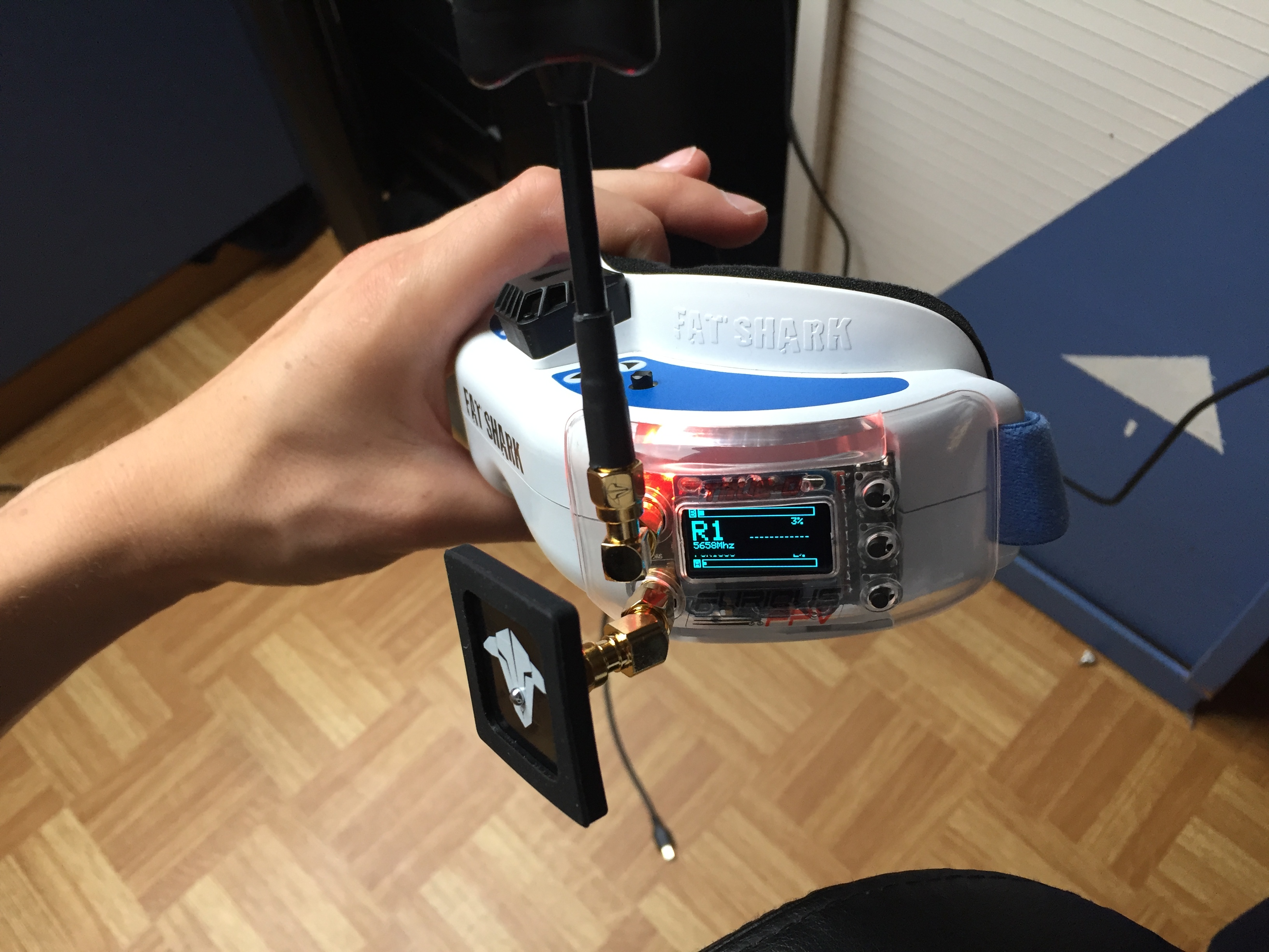

  • So, es gab ein Furious FPV True-D Diversity Modul für meine Fatshark und 10 Sätze neuer Props in unterschiedlichen Farben.
    Das Modul besteht aus zwei TBS (Team BlackSheep) Antennen. Die obere ist die normale "Donut" Antenne und die untere ist ne Patch Antenne wo nen kegelförmiger Empfangsbereich hat.
    Das Modul hat zwei Empfänger und schält automatisch immer auf die Antenne um, welche einen besseren Empfang hat.
    Morgen mal testen.
    Finde mit den orangenen und schwarzen Props sieht der richtig gut aus.

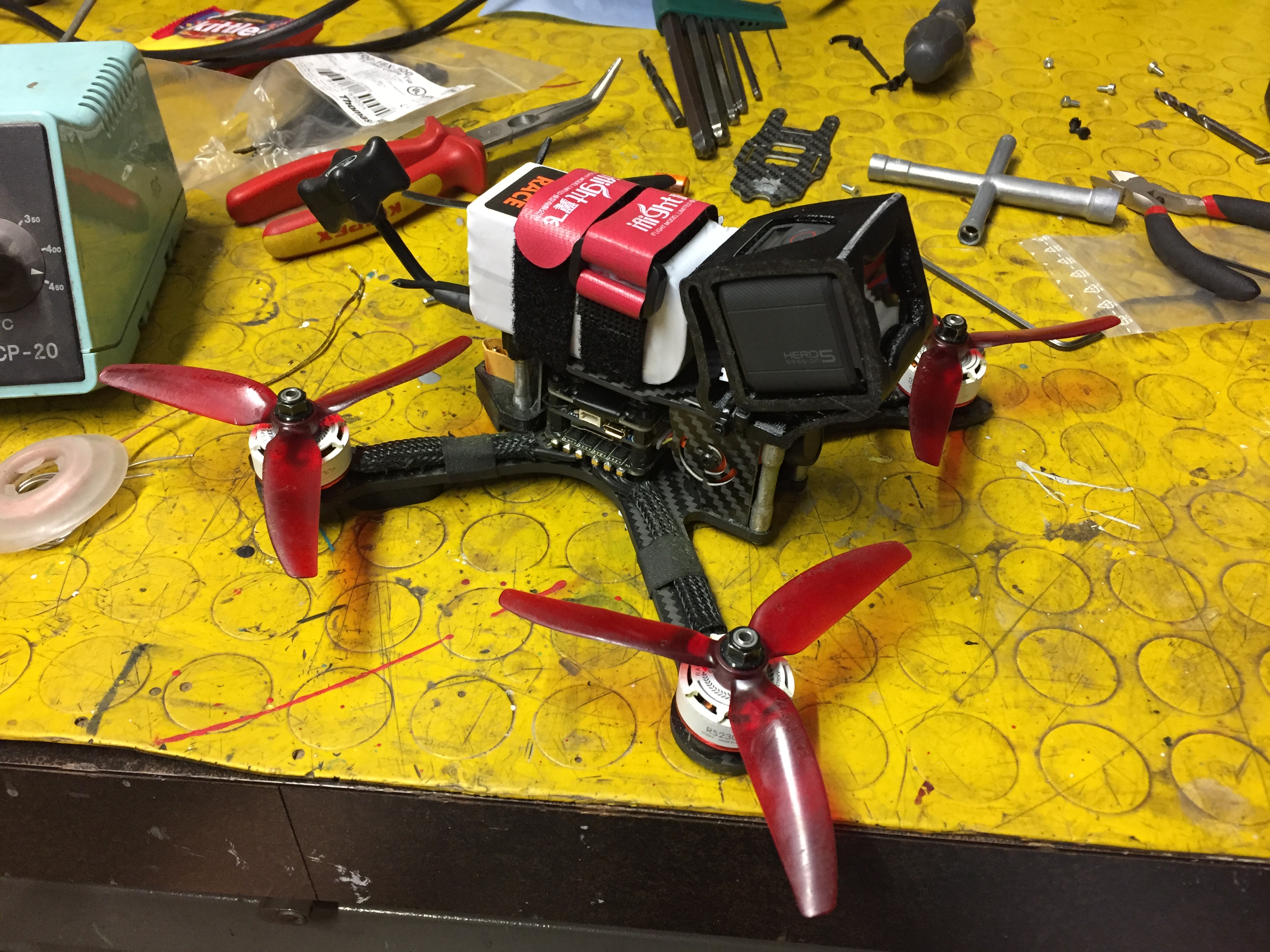

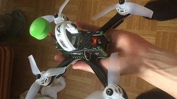

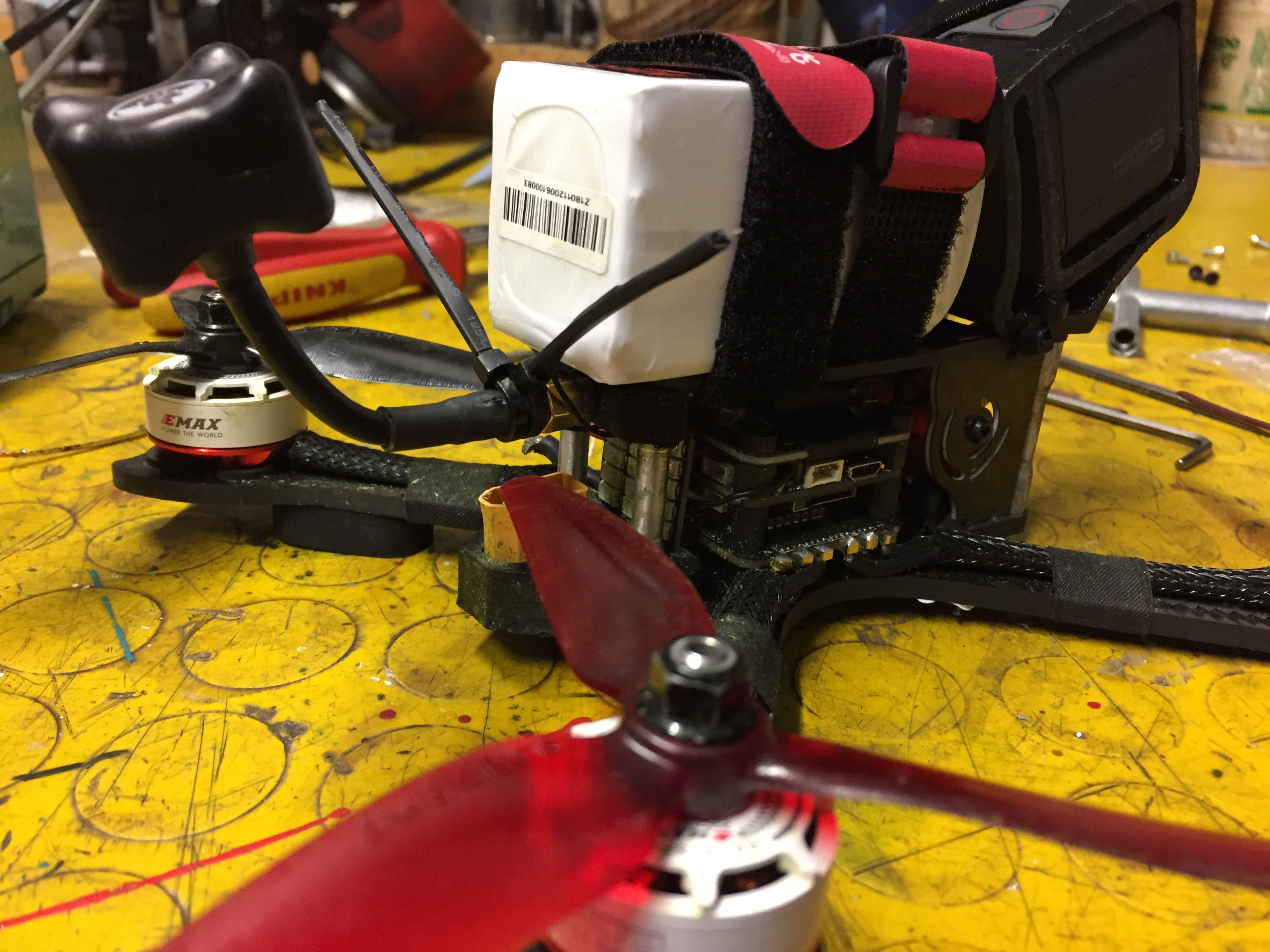

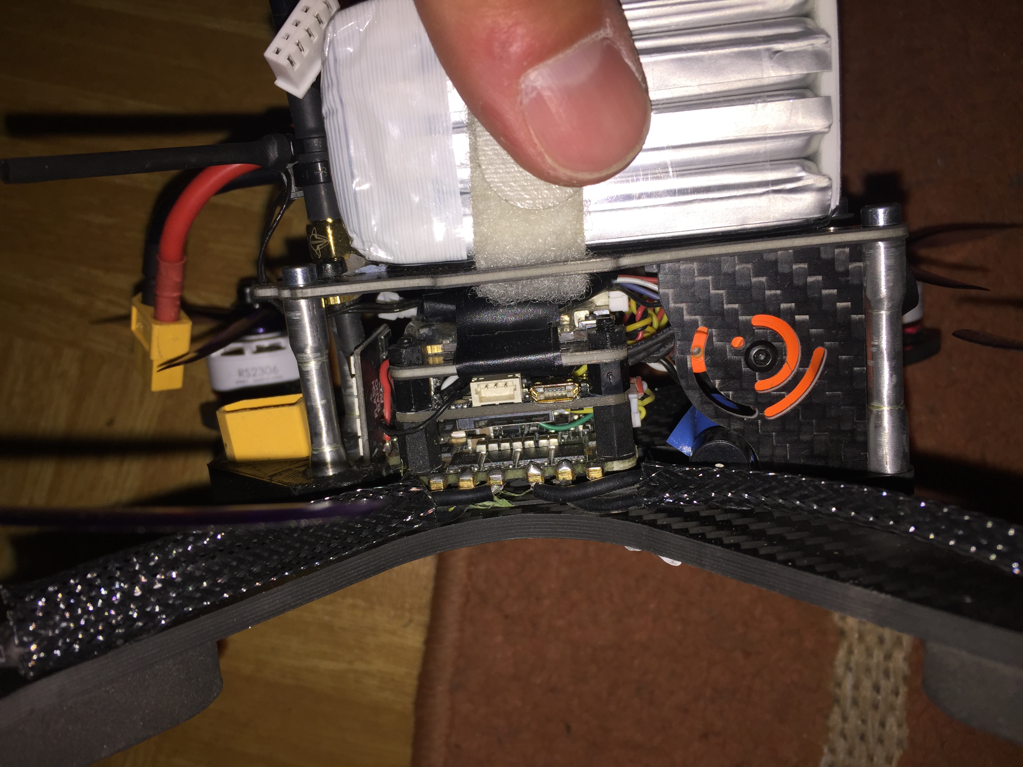

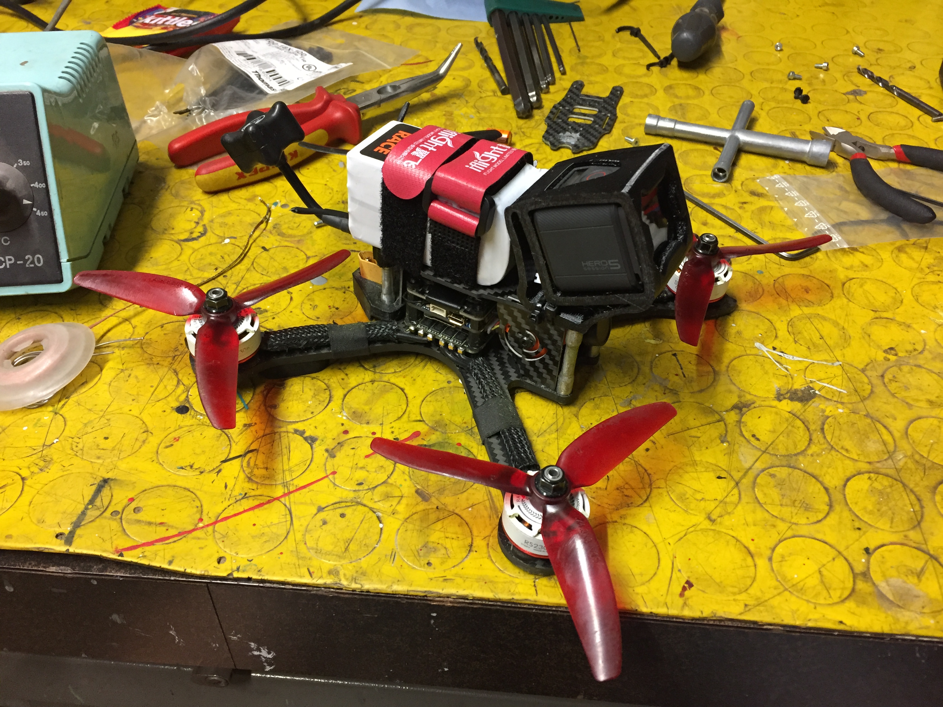

  • Soo hier gehts weiter im Text.

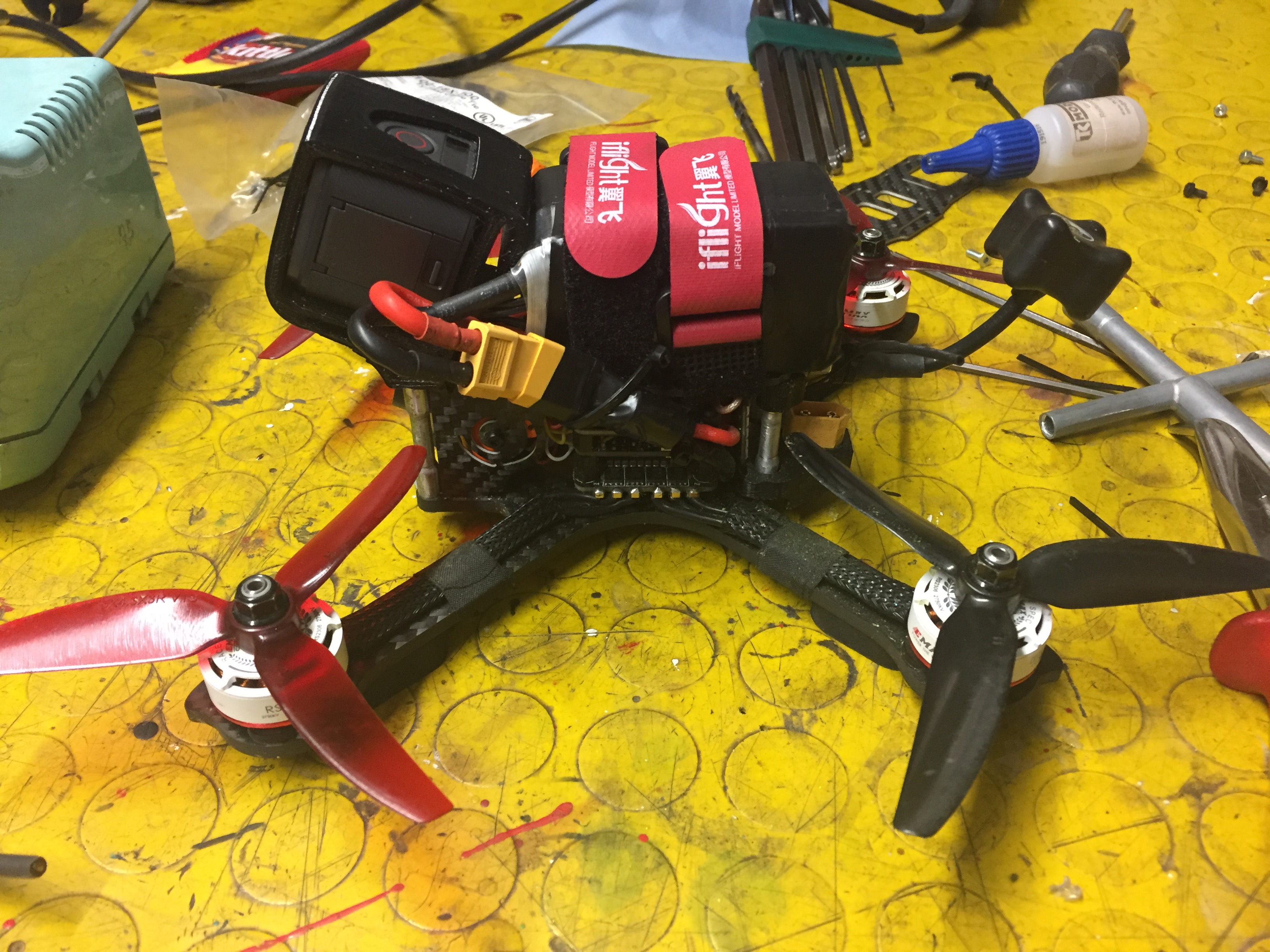

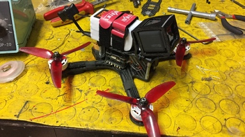

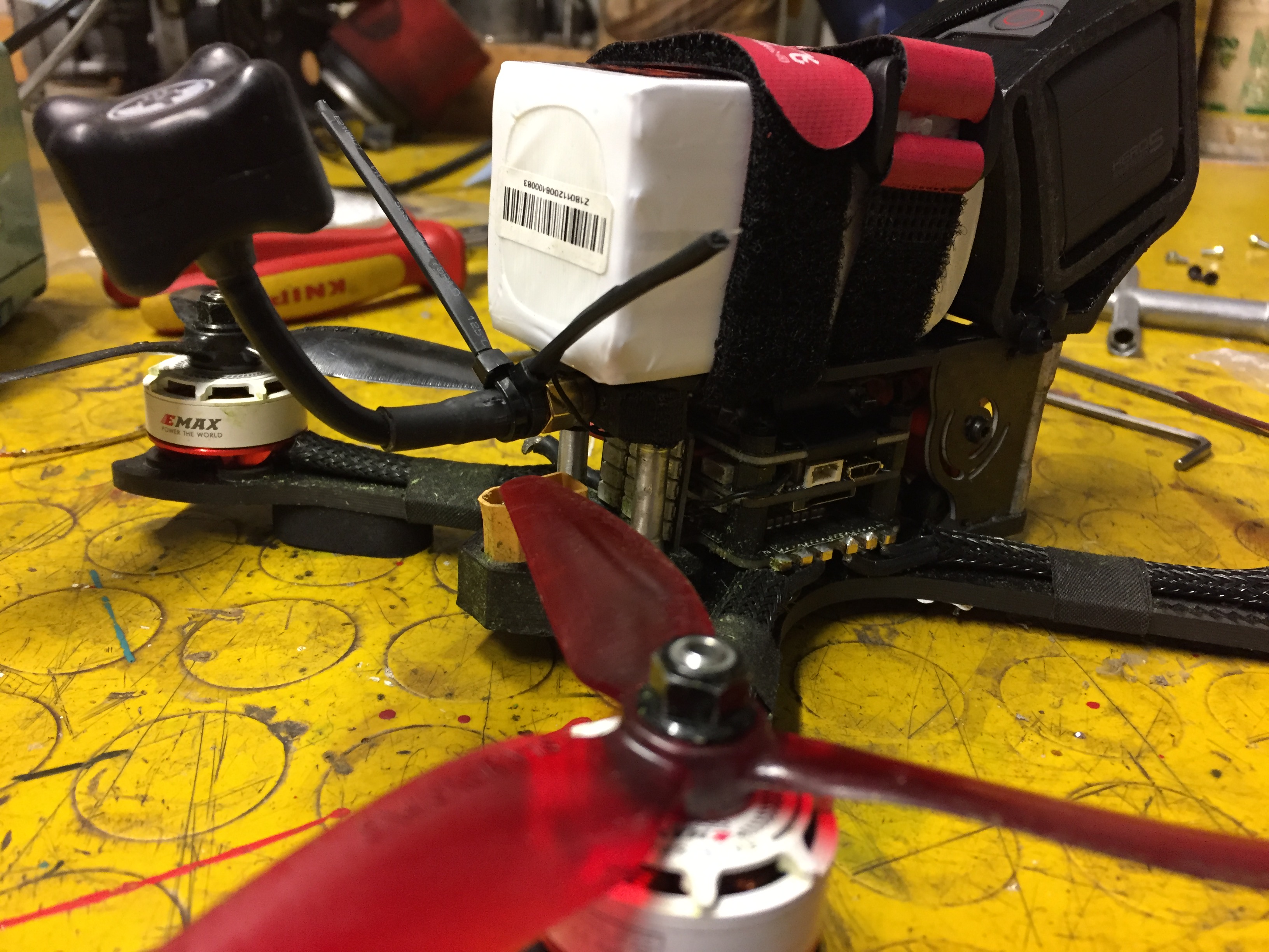

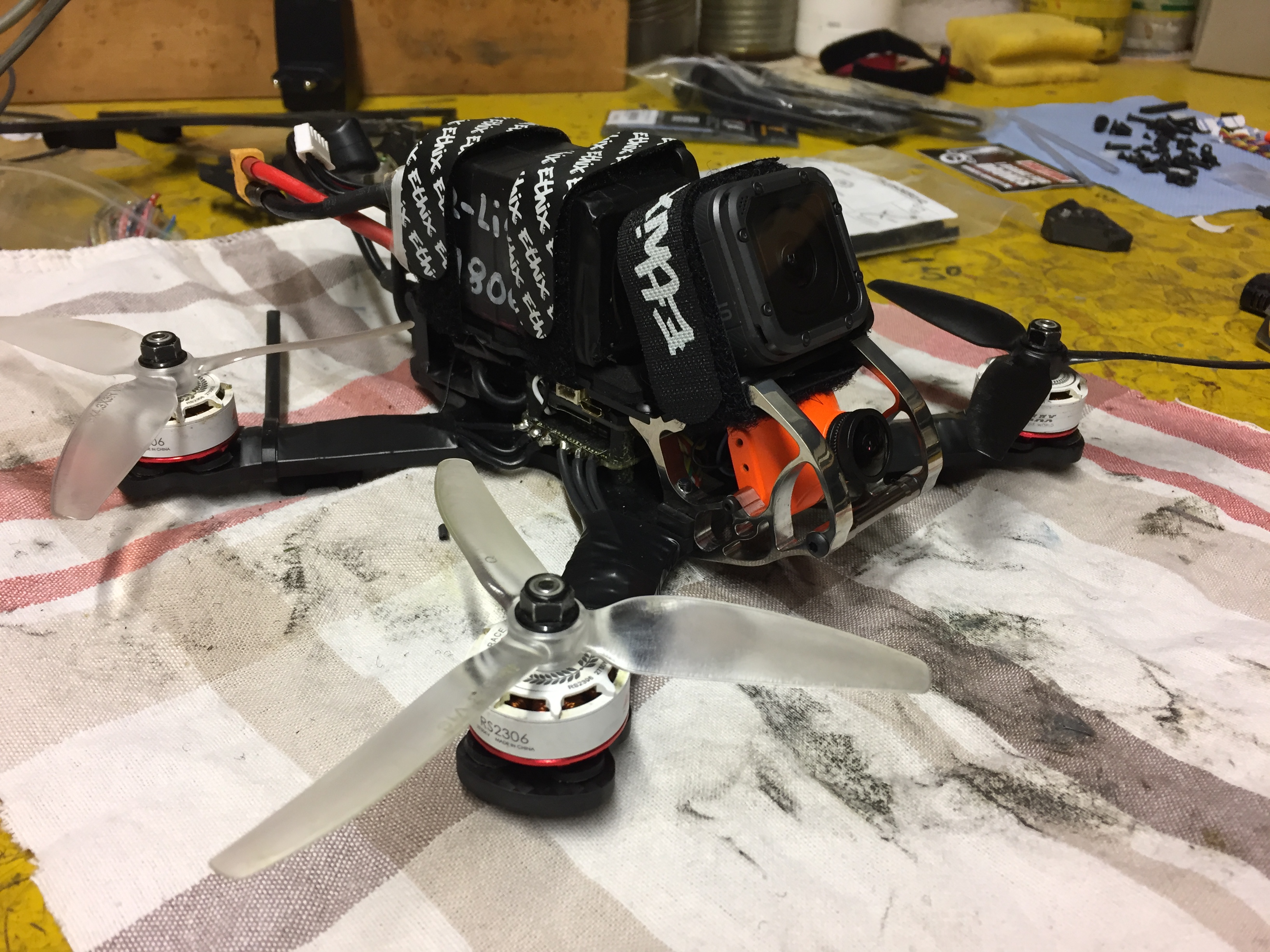

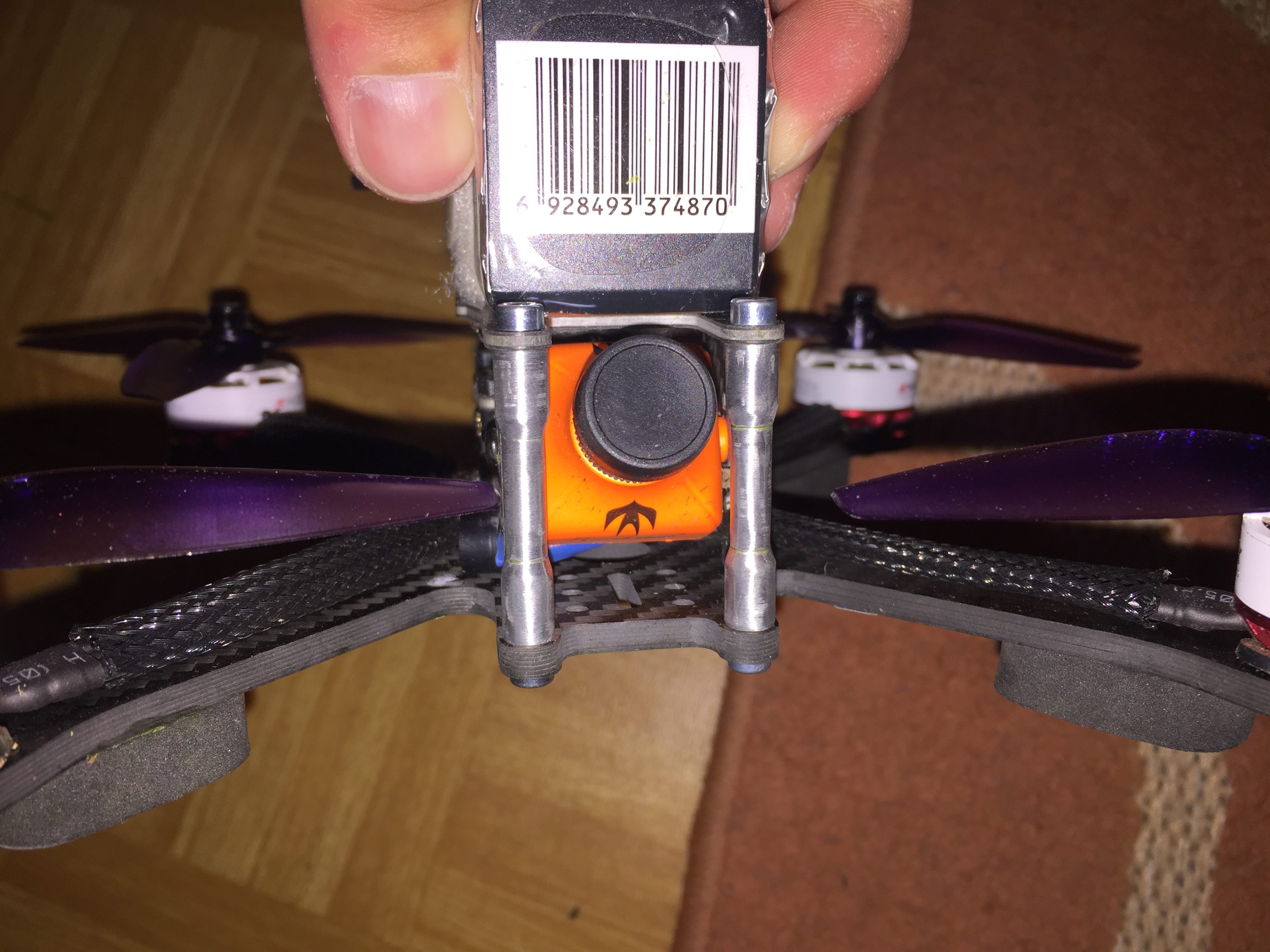

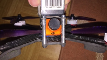

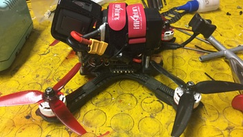

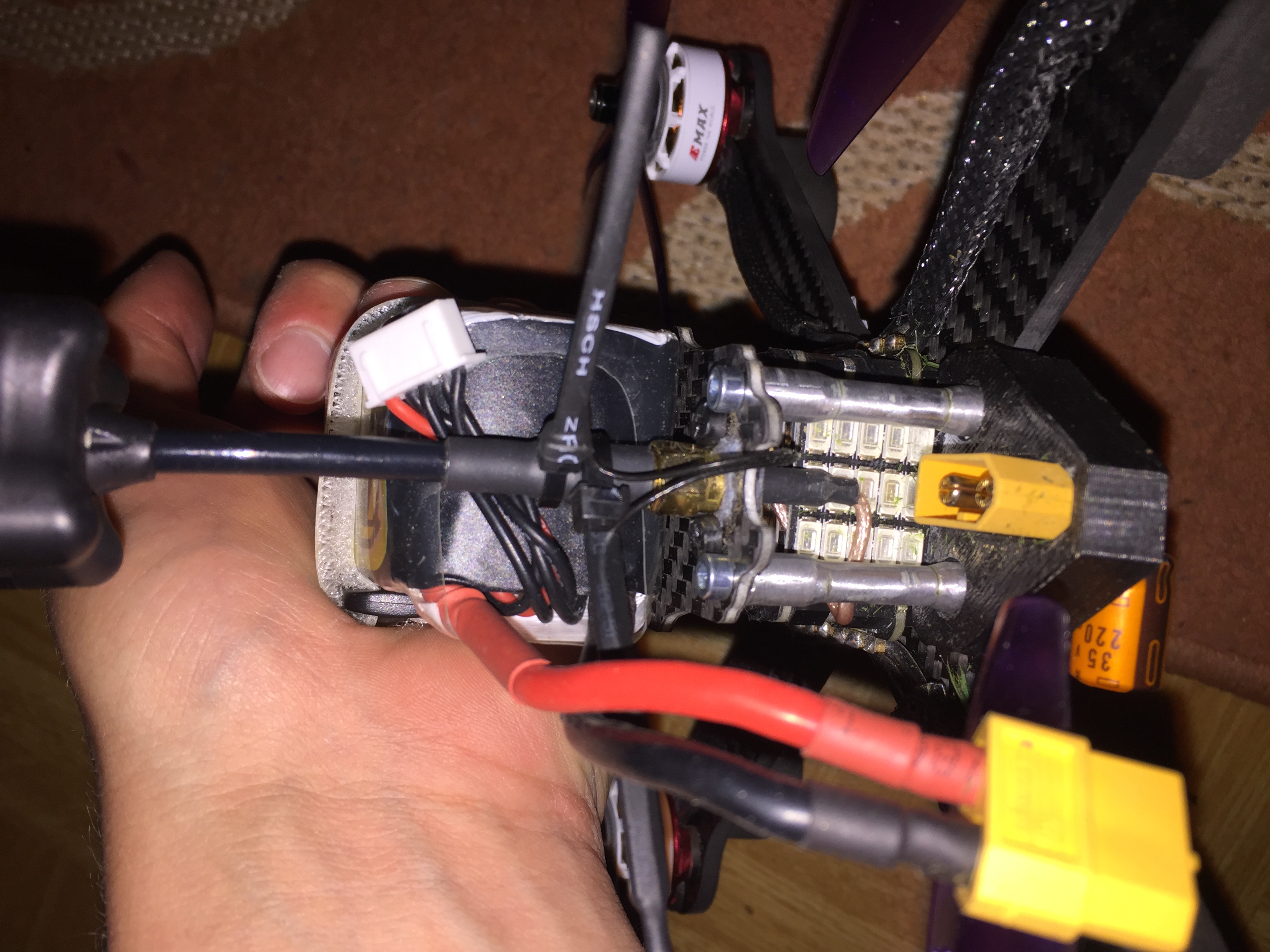

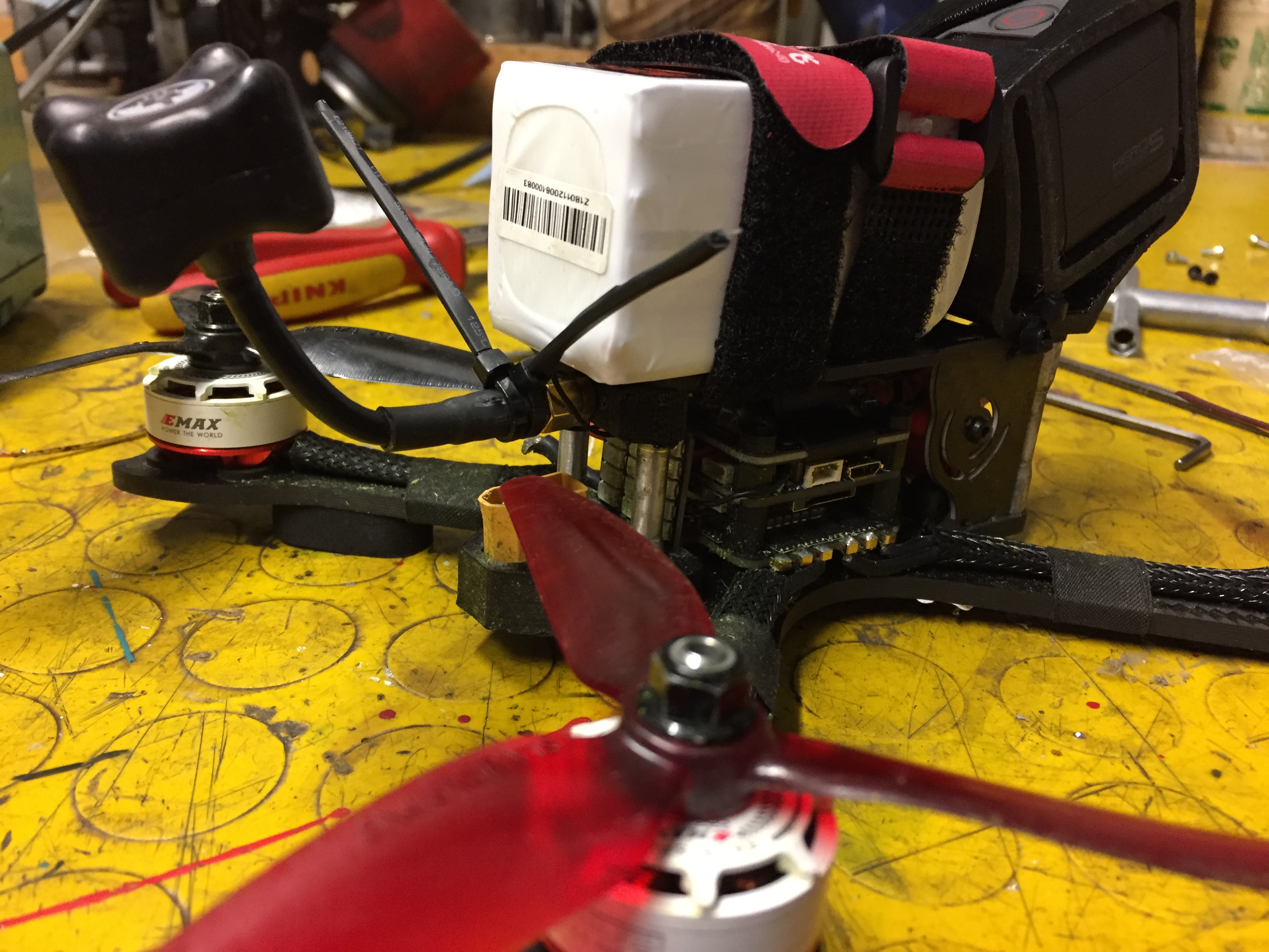

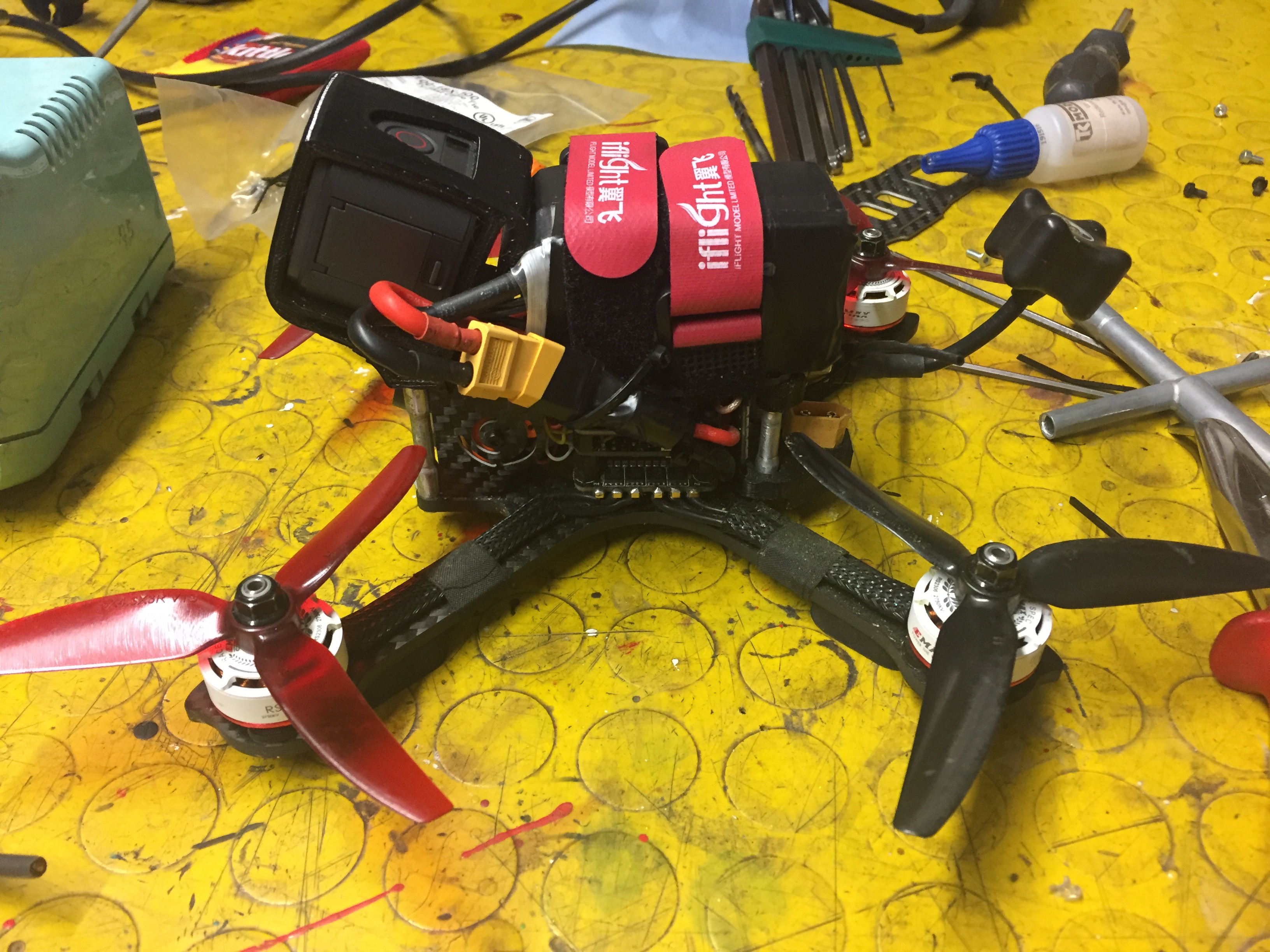

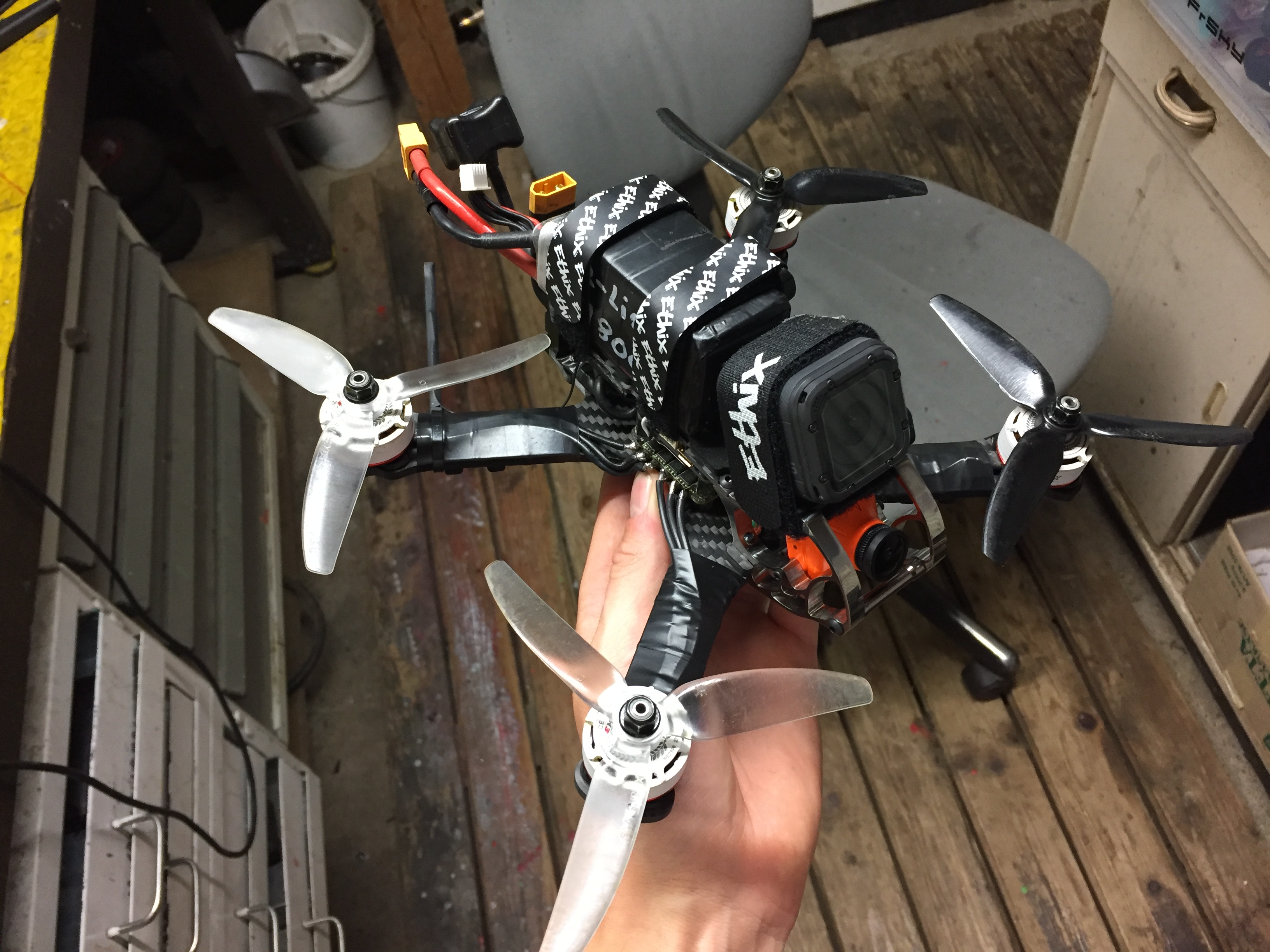

    Kumpel hat mir ne Halterung für ne Gopro, sowie nen Antennenhalter aus TPU gedruckt.
    Der iFlight ix5 Frame ist eigentlich nicht dafür ausgelegt den Akku oben zusammen mit der Gopro zu tragen (Platzmäßig).
    Habs aber doch hinbekommen und die Antennen des Empfängers dann auch neu angeordnet.

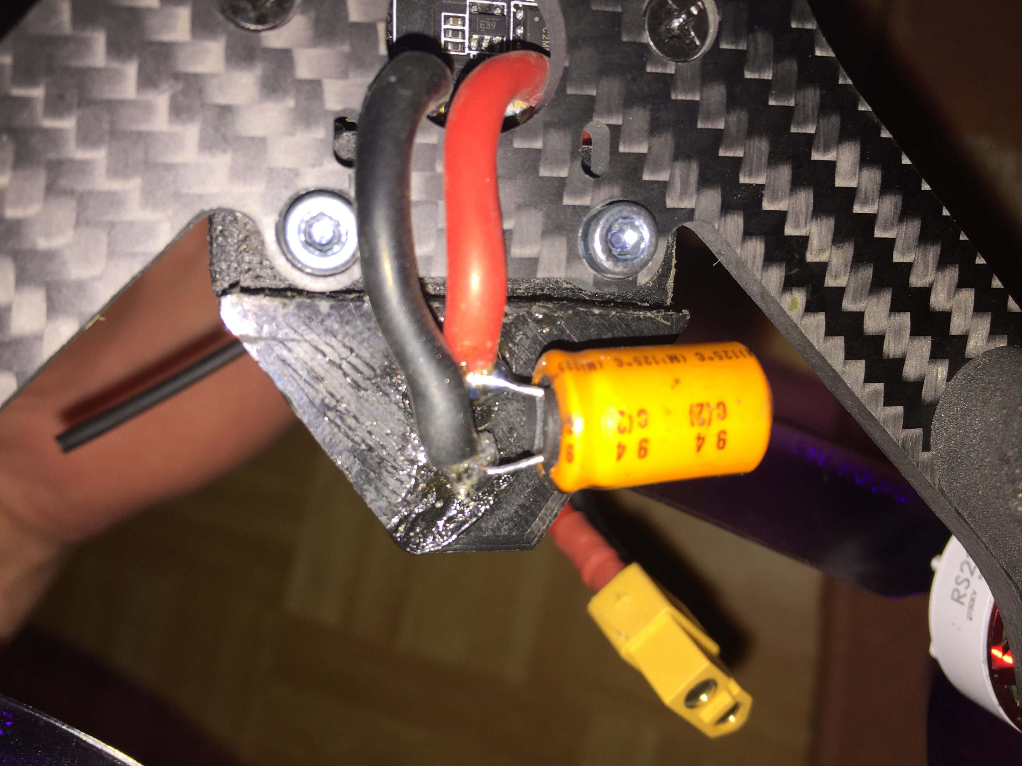

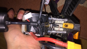

    Muss die Halterung des XT60 Steckers hinten am Frame noch bearbeiten und den Stecker rausstückeln, denn angesteckt wird jetzt nicht mehr hinten, sondern links an der Seite des Copters.
    Habe ebenfalls die Drehraten aller Achsen von 650°/s auf 813°/s erhöht um etwas mehr Geschwindigkeit reinzubekommen.
    Mit Gopro bin ich jetzt noch nicht geflogen, aber ist jetzt ganz schön schwer der Hobel. Gopro Videomaterial wird nächste Woche gedreht!

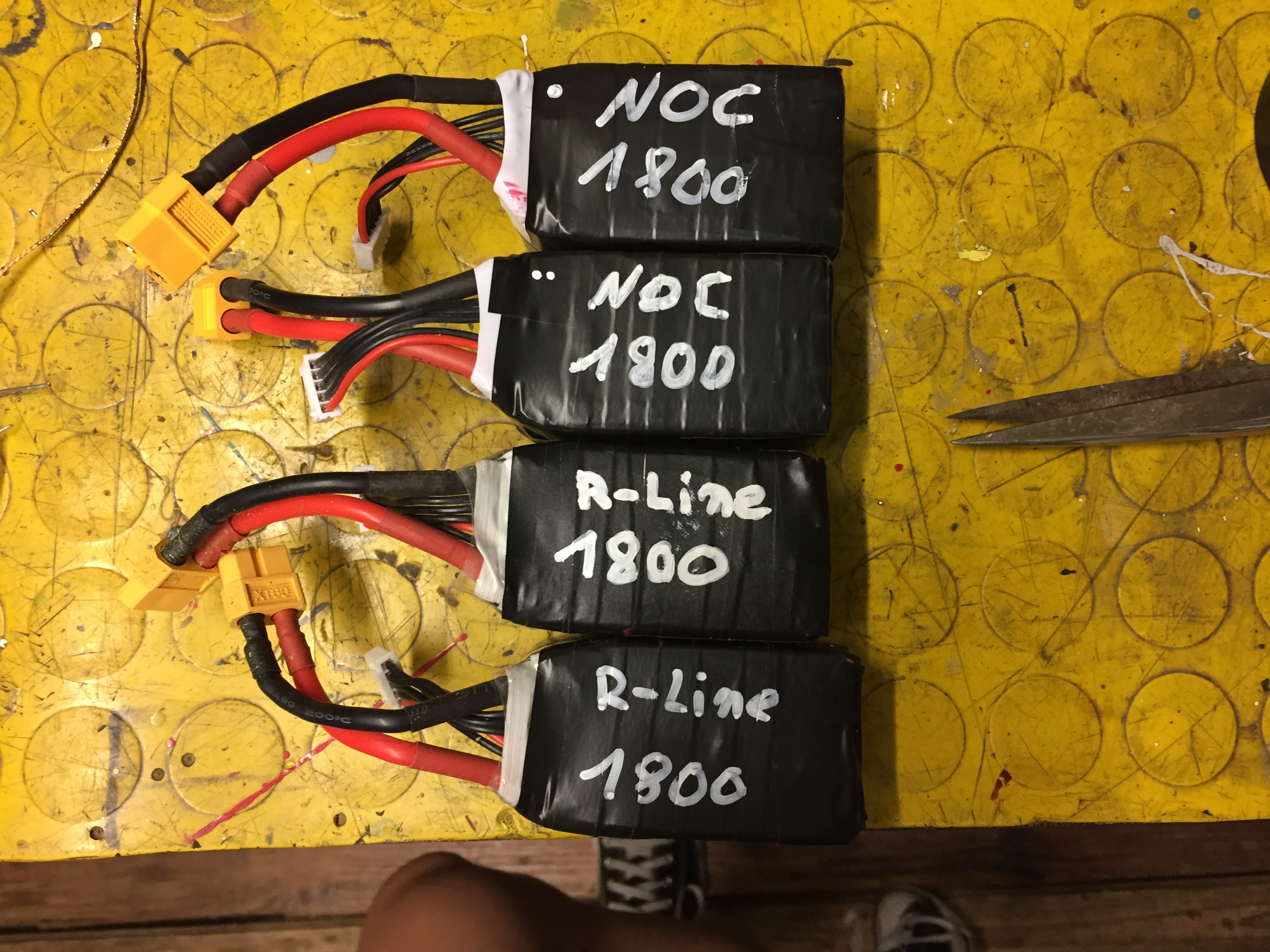

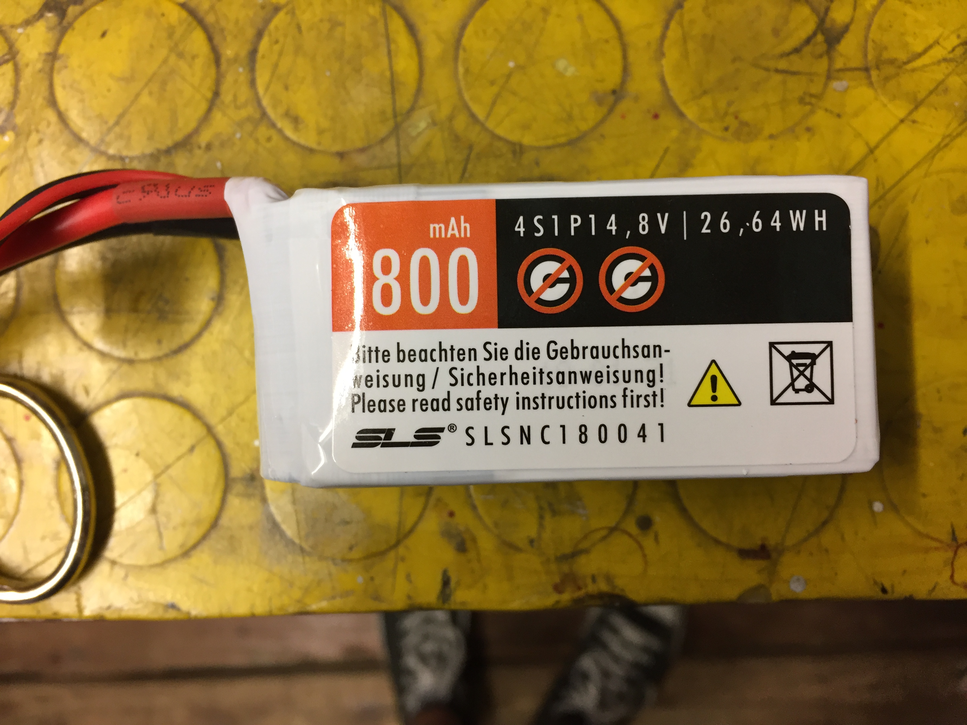

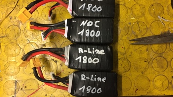

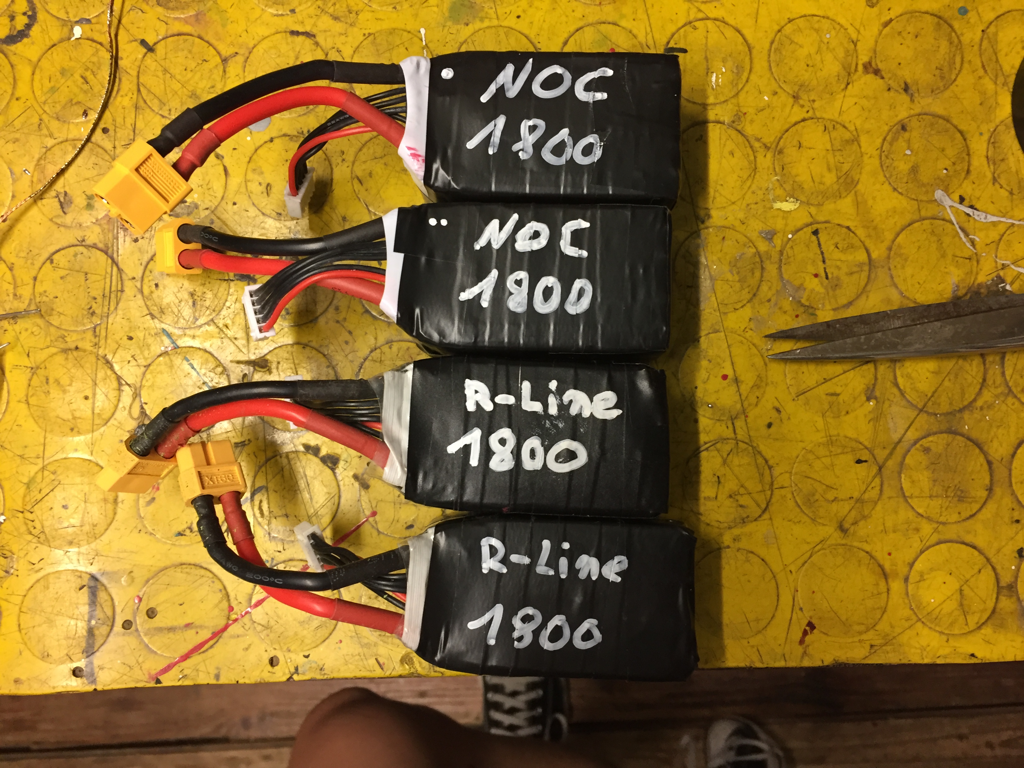

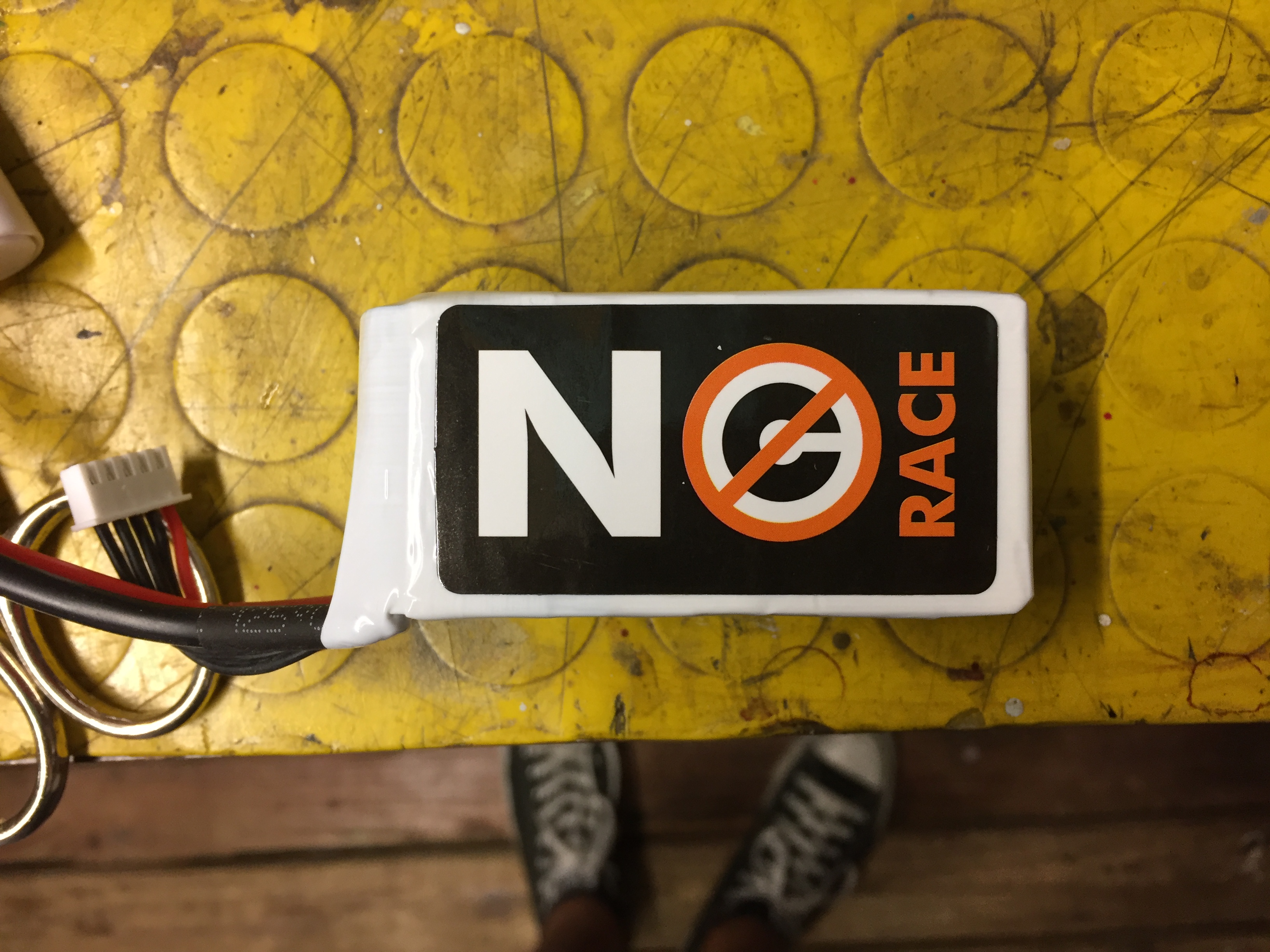

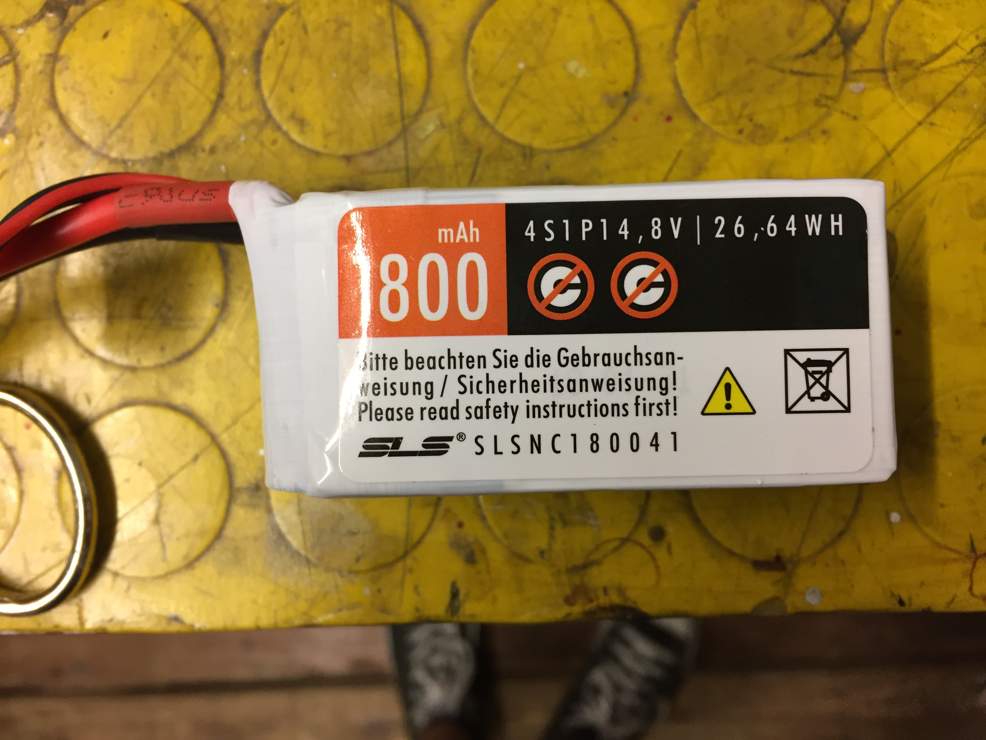

    Des Weiteren wurde es mir mit den beiden Lipos zu doof, speziell wenn ich alleine fliegen bin (Nachladen, warten etc.)
    Deswegen hab ich mir zwei SLS NOC 1800mAh 4S Lipos geordert.
    Mit einem bin ich schon zwei Ladungen geflogen, kein nennenswerter Unterschied zu den R-Line.
    Den anderen hab ich am Junsi mal 5mal Cyclen lassen (CHG/DSCH) und noch ned am Copter gehabt.
    Wenn die nen paar Flugzyklen hinter sich haben kann man gucken was die taugen.

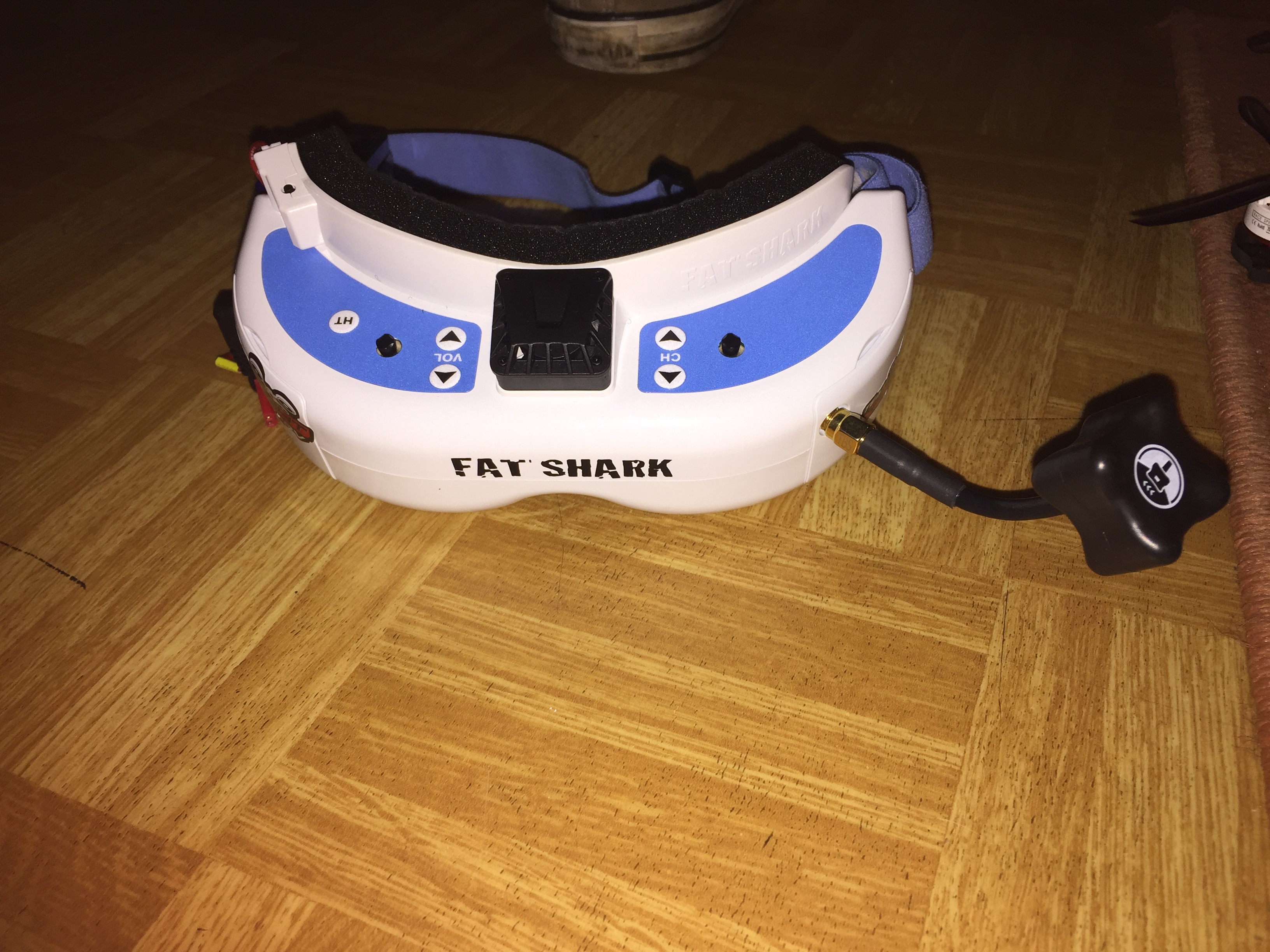

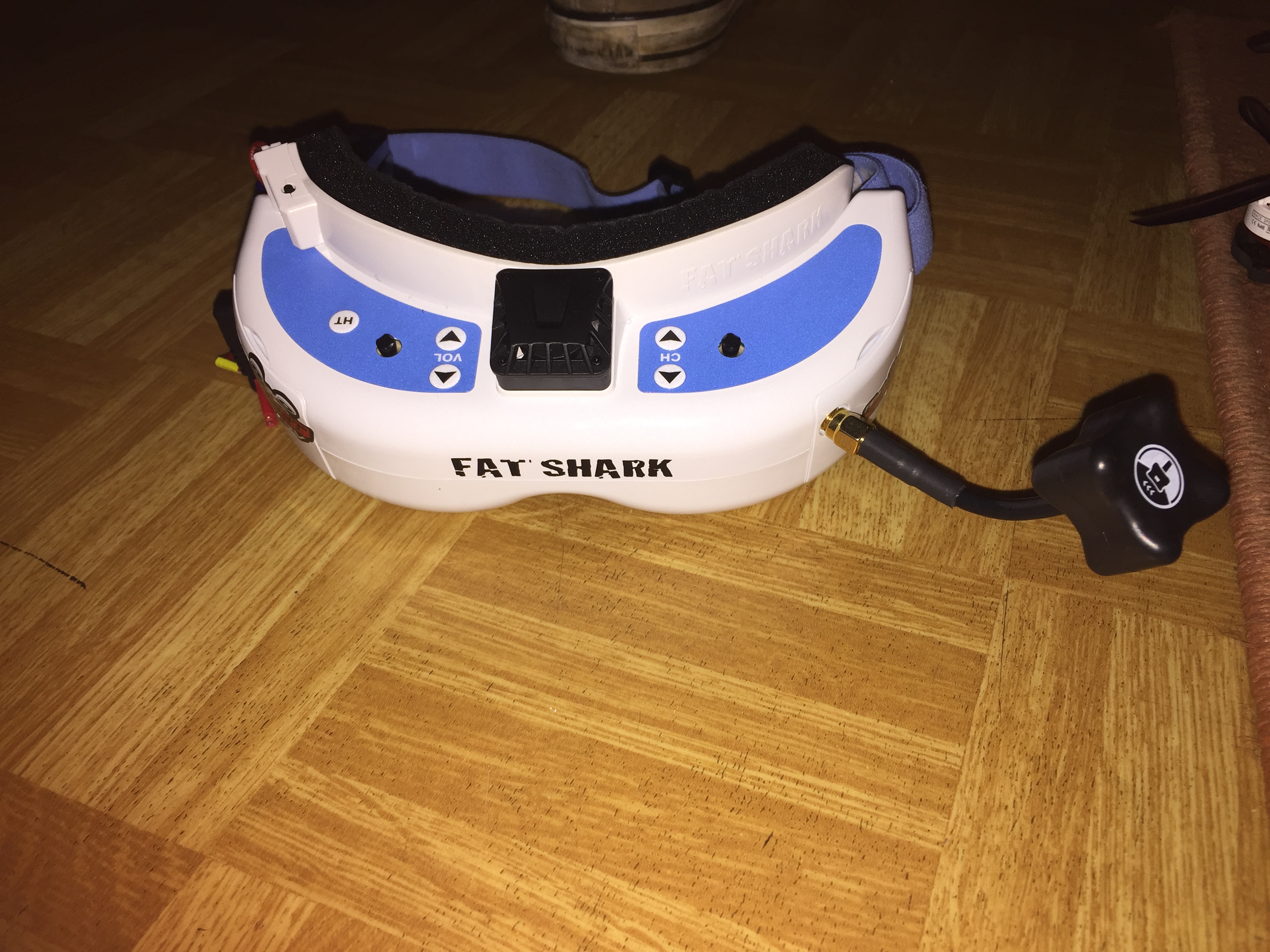

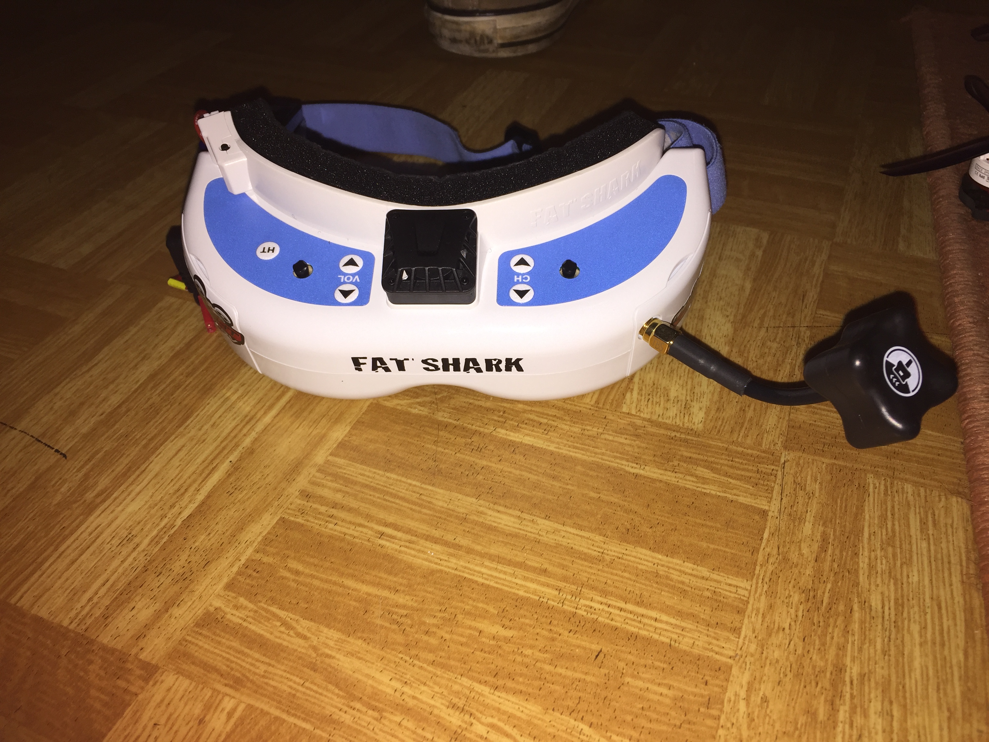

    wie bist du mir der fatshark zufrieden?
    ich habe da irgendwie keinen überblick da gibts doch unzählige modelle mit unterschiedlichen FOV
    Einmal editiert, zuletzt von Red_Bull (9. August 2018 um 01:23)
  • Bin sehr zufrieden mit der Fatshark Dom2.
    Ja da gibts echt viel Varianten, aber die Dominator V2 reicht da völlig. Der Unterschied zu den teurern Varianten ala HDO o.Ä. ist den Aufpreis nicht wert.
    Was man allerdings braucht ist ne Faceplate. MIt den Gummilappen um die Augen ist das extremst unangenehm..

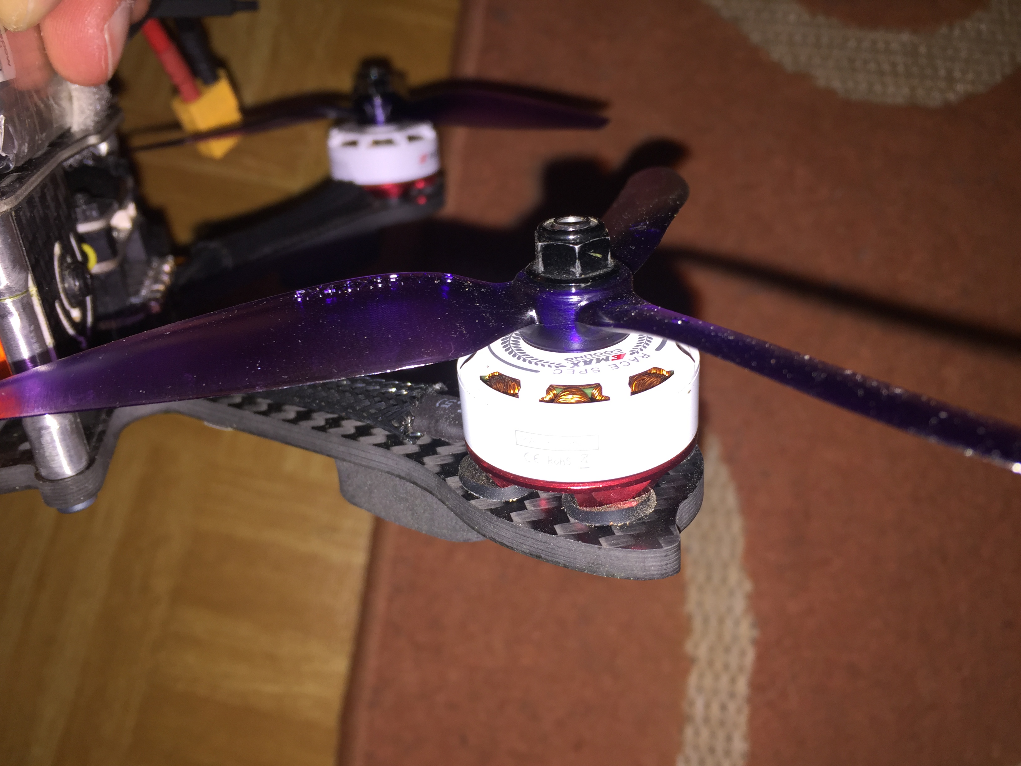

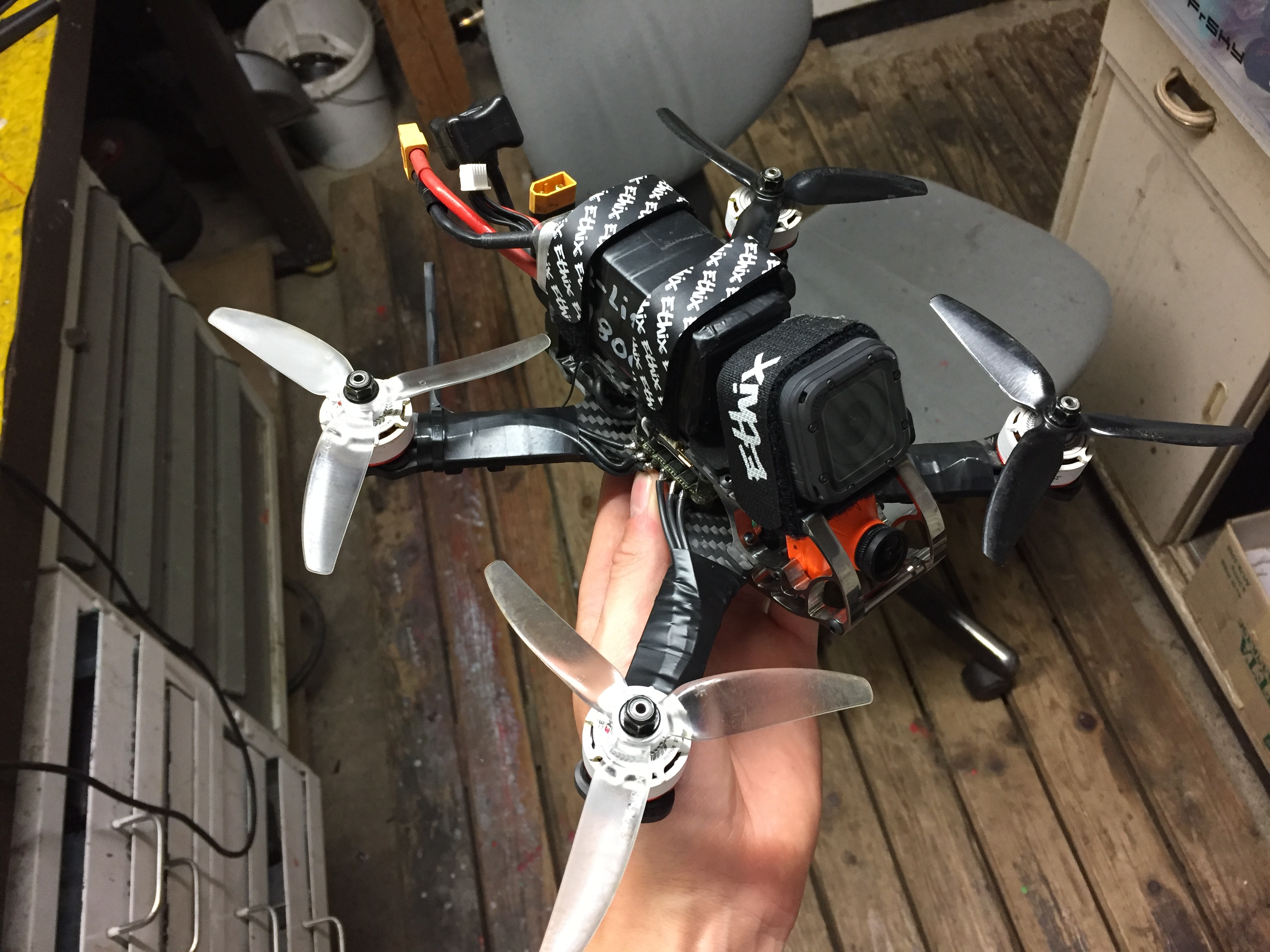

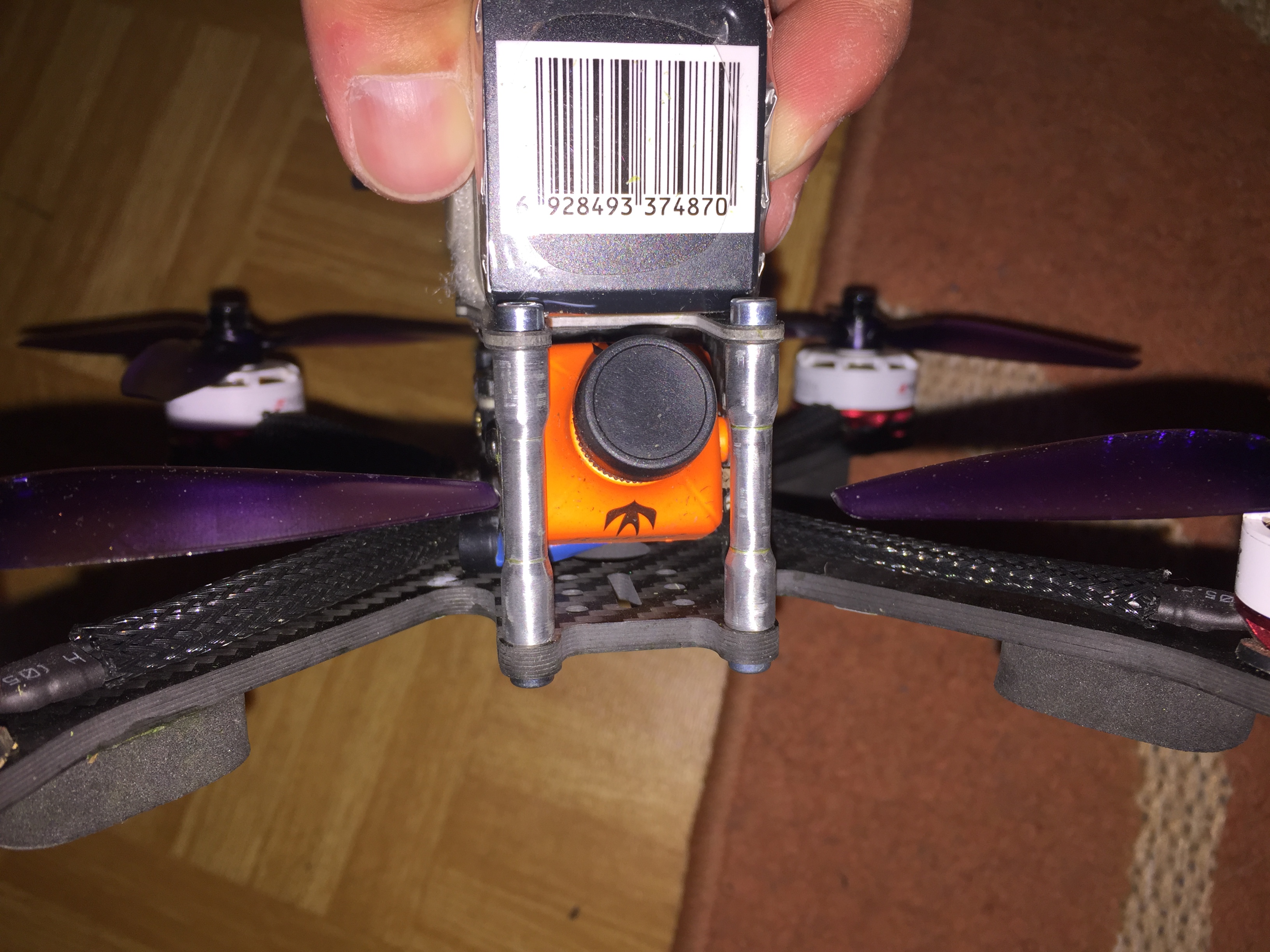

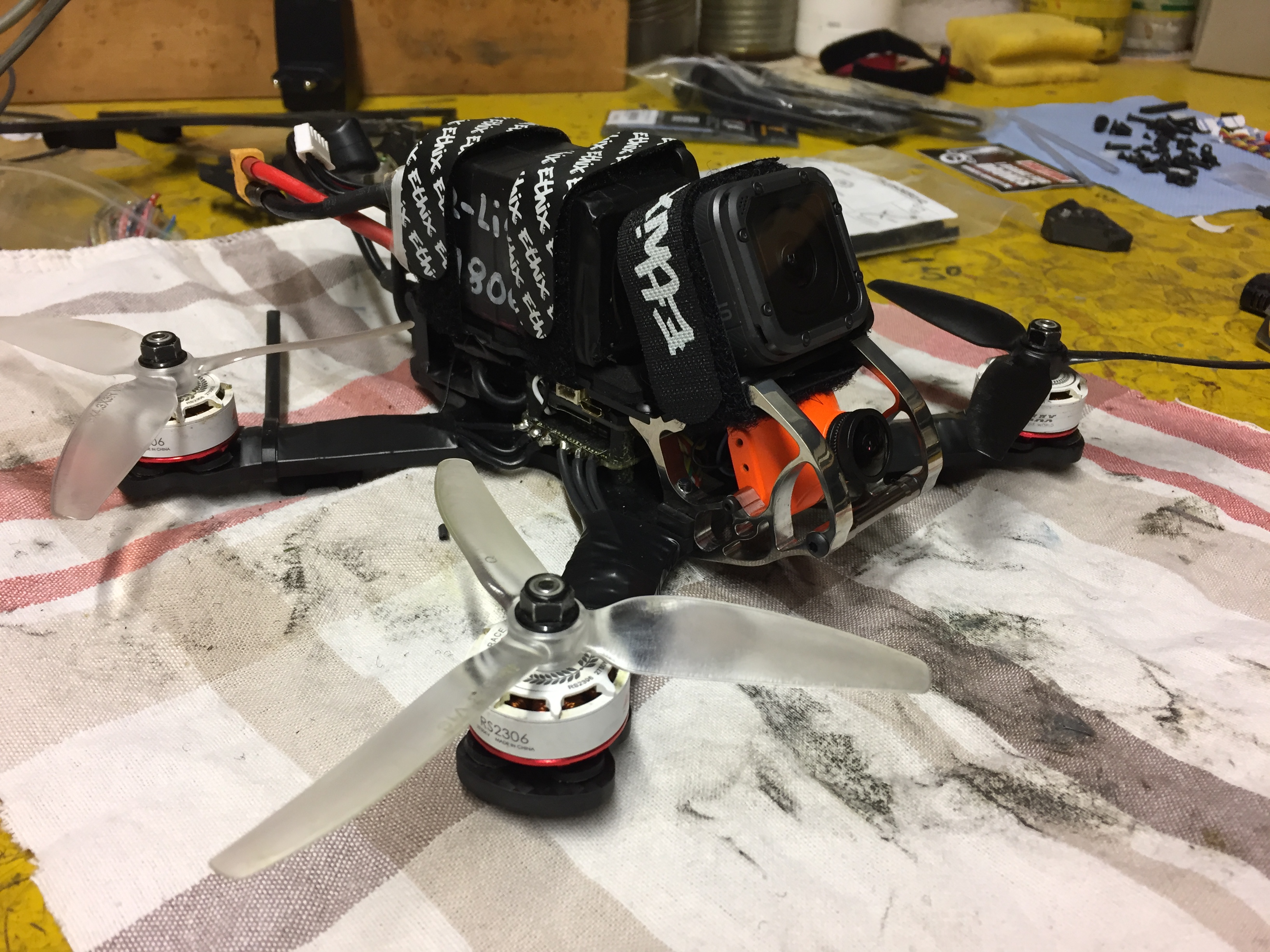

  • Ging ein bisschen weiter..

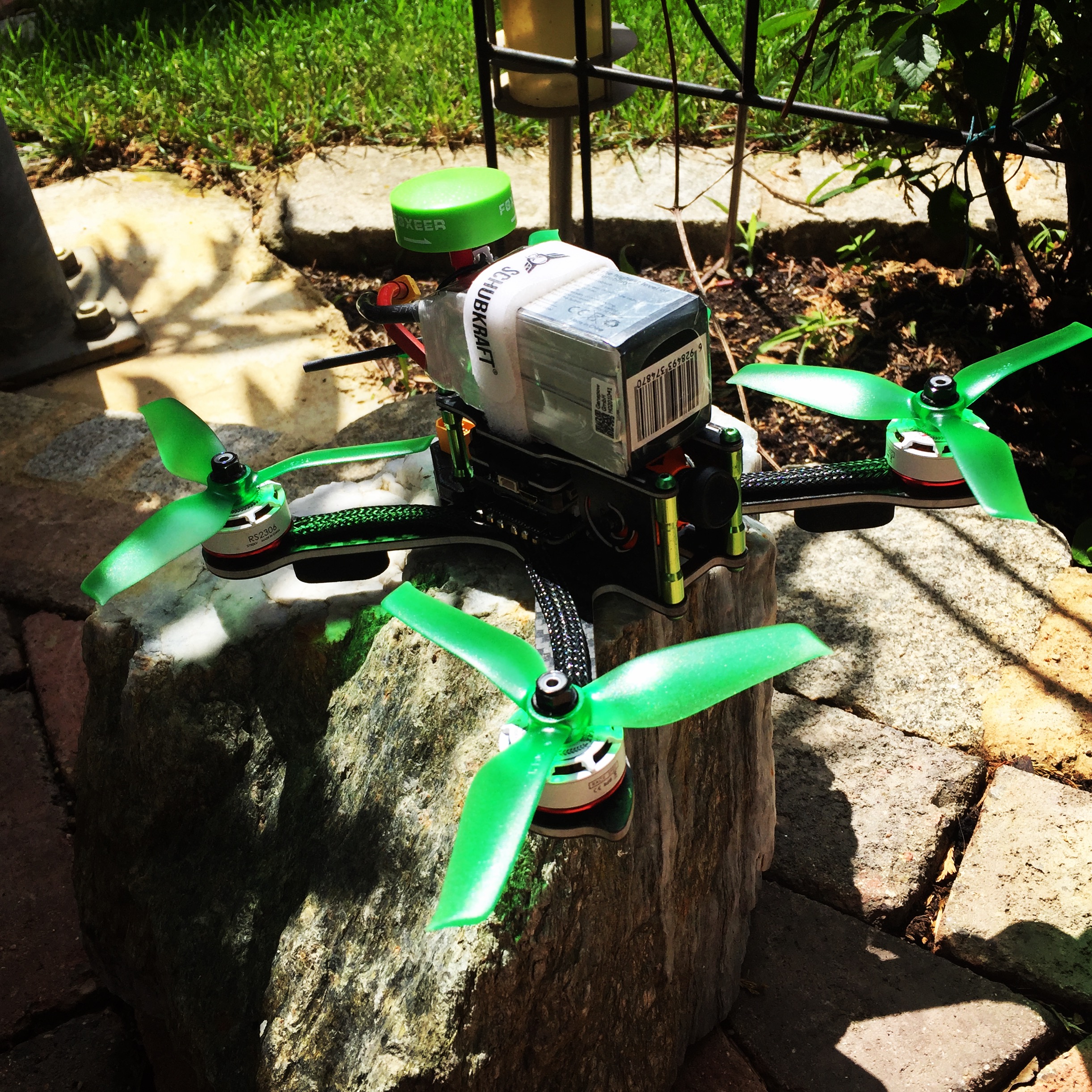

    Fliegen klappt immer besser und sieht auch imm smoother aus. Den iFlight iX5 Frame habe ich abgehakt, da er sich mit der GoPro und Akku oben einfach nicht gscheit tunen ließ und auch ned so toll flog.
    Habe mir einen Armattan Chameleon Ti 5" Frame gegönnt. Getuned hab ich zusammen mit meinem Spezi, ich selbst bin da leider noch zu doof dafür :P
    Statt der Runcam Swift 2 ist jetzt ne Runcam Eagle 2 Pro als FPV Cam verbaut, welche ein wesentlich schärferes Bild liefert und auch schnell auf Hell/Dunkelwechsel reagiert.
    Das hat mich bei der Swift 2 enorm gestört und auch fast für einen Totalschaden gesorgt. AUch sind meine Streifen im Bild dank des neuen Frames nahezu komplett weg.
    Hab jetzt mal die Motoren ohne Softmounts montiert, mal gucken ob die Streifen wegbleiben.

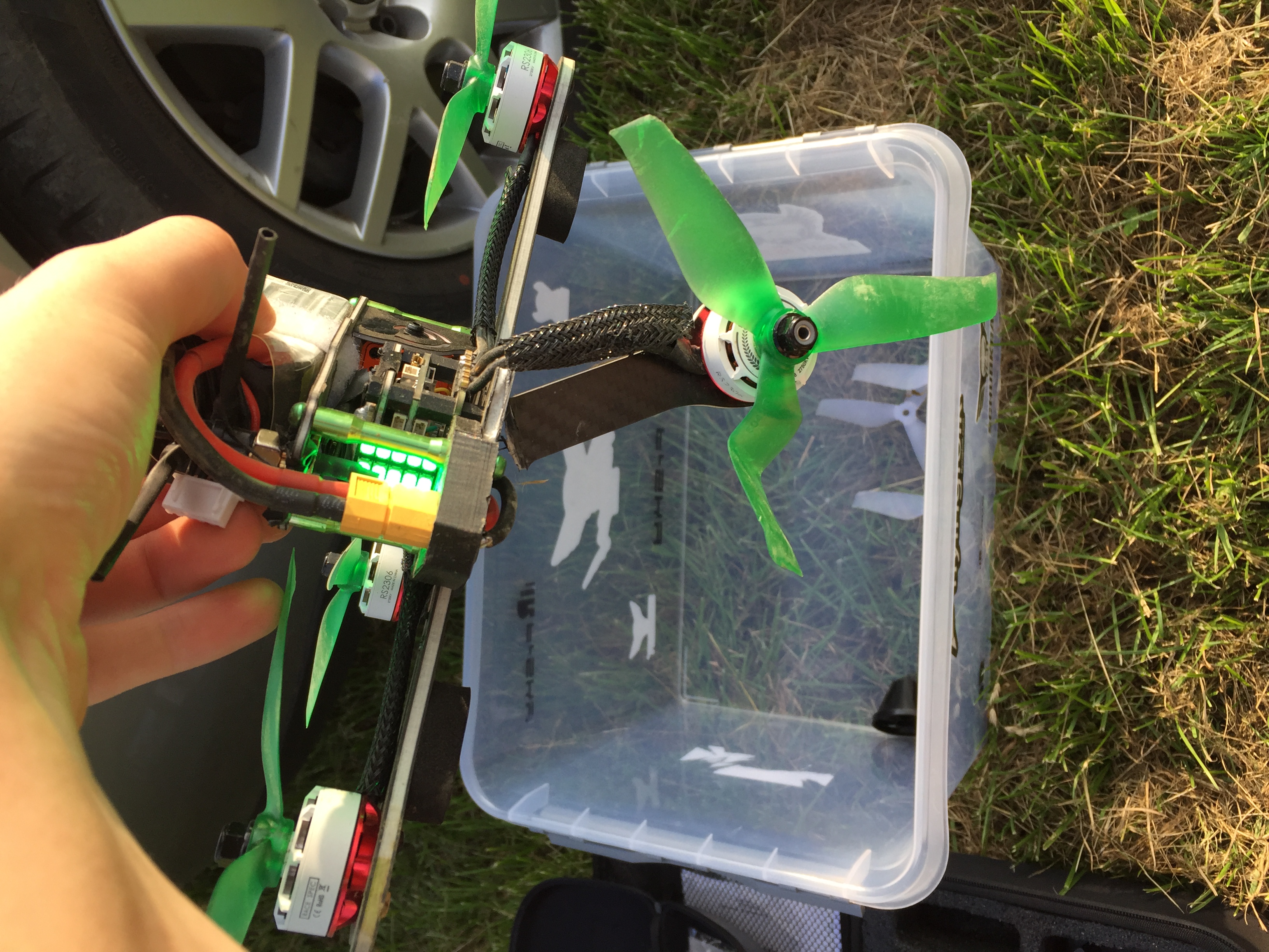

    Hier noch ein Nachtrag vom iFlight damals im Steinbruch:
    Im Anhang ein paar Bilder dazu. Videos hätte ich zwar, bin aber zu faul zum Schneiden :P
