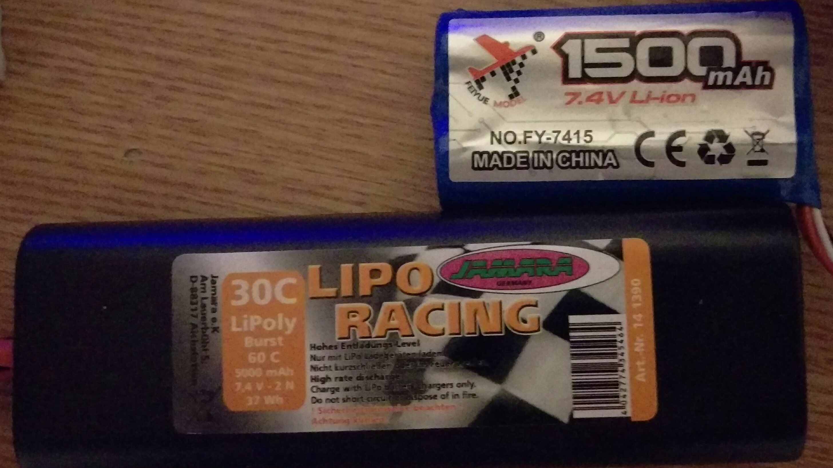

    Also ich habe ein LiPo akku 5000 7,2V und mein Sohn dann ein LiIon akku mit 7,2V 1500
    Optimal ein ladegerät was beide schnell und sicher läd.
    Achja und es sollte nicht zu teuer sein weil hobby usw. (Aber zu billig auch nicht dann kann ich die mitgelieferten auch gleich nutzen)

  • Naja wenn der grosse akku mit 1c geladen wird... mit was lade ich dann die kleinen akkus?? Die haben nur 1500mAH?
    Naja ich habe von jeden akku nen zweiten zum wechseln zuhause.
    Also 2x den 5000 und zweimal den 1500.
    Und woran sieht man für welche ladeart der akku geeignet ist?
