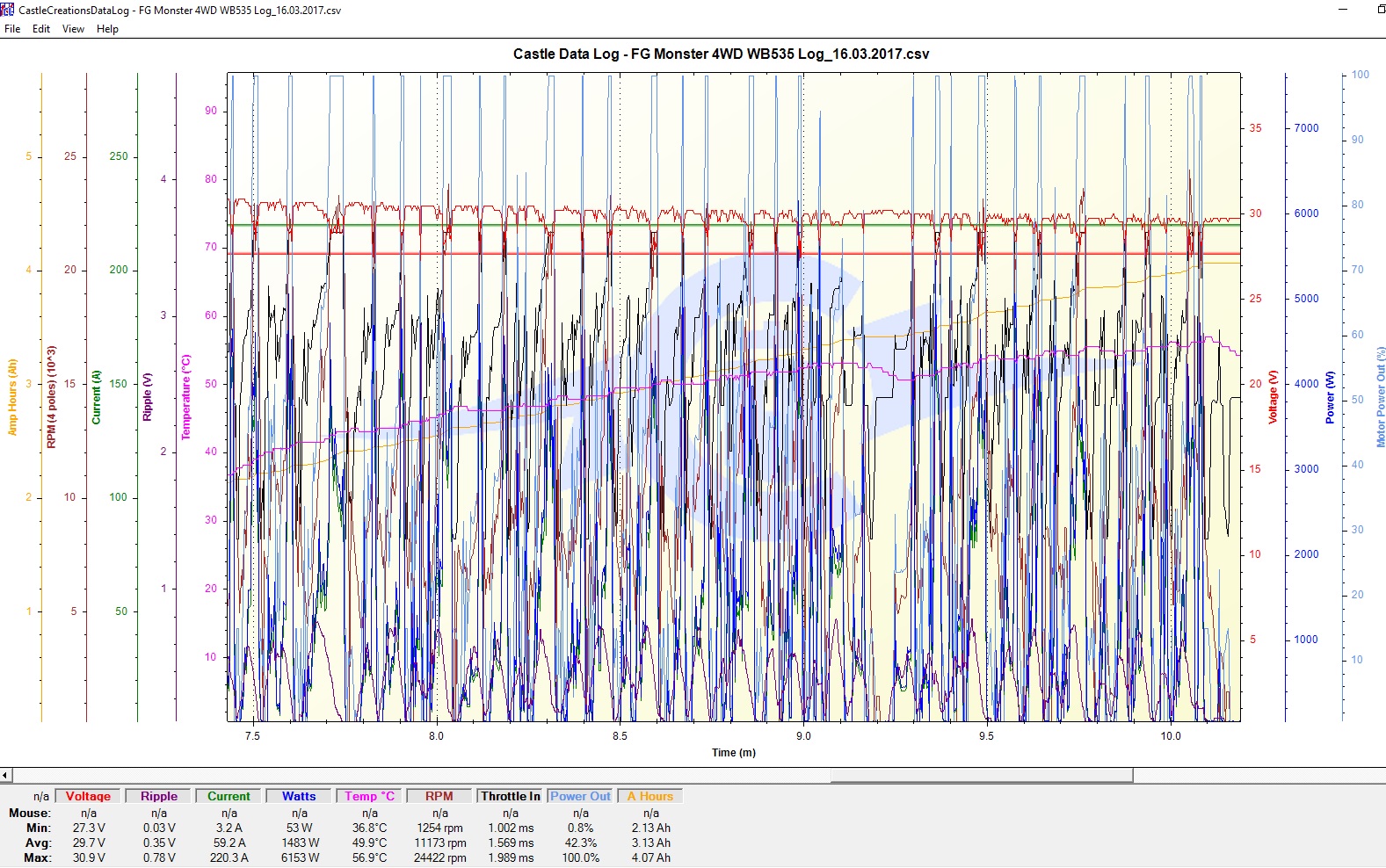

  • So bin heute mal mit den neuen Einstellung gefahren. Power war ständig da, kein Runterregeln spürbar.
    Allerdings konnt ich nur 7mins fahren, da es mir das HZ von der Welle gezogen hat. Führt wohl doch kein Weg an hochfestem Loctite vorbei (HZ war mit mittelfestem Loctite und 2 Madenschrauben auf die Welle geschnallt).
    Des Weiteren hab ich von der Carson Reflex Ultimate Touch nen Temperatursensor auf den Motor geklebt.
    Hier mal die Daten:
    Hier mal der Durchschnitt von min 7,5-10:
    Die Strompeaks sind deutlich nach unten gegangen, da der Boden heute recht trocken war. Hat man auch beim Fahren gemerkt, da er signifikant mehr durchgedreht hat. Konnt sogar ausm Stand raus Vollgas geben.
    Der Temperatursensor am Motor hat mir am Ende 48°C angezeigt. Hab dann mit der Hand hingelangt und muss sagen, dass könnt sogar stimmen. So kann ich jetzt die Temperatur immer brav per Funke überwachen.
    Obwohls gute 5°C mehr Außentemperatur hatte als letztes mal, sind die Temps durch den geringeren Grip allesamt niedriger als letztes mal. Macht ja auch Sinn.
    DIe 4,57Ah die nach 7 Mins entzogen wurden, können ebenfalls stimmen, da die 3,56Ah von letzter Fahrt auch wieder in den Akku gingen beim Laden.
