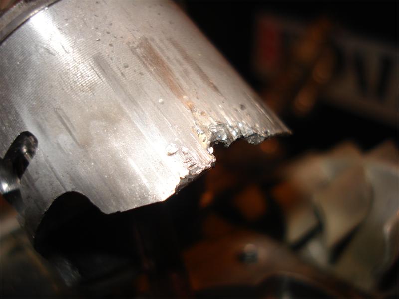

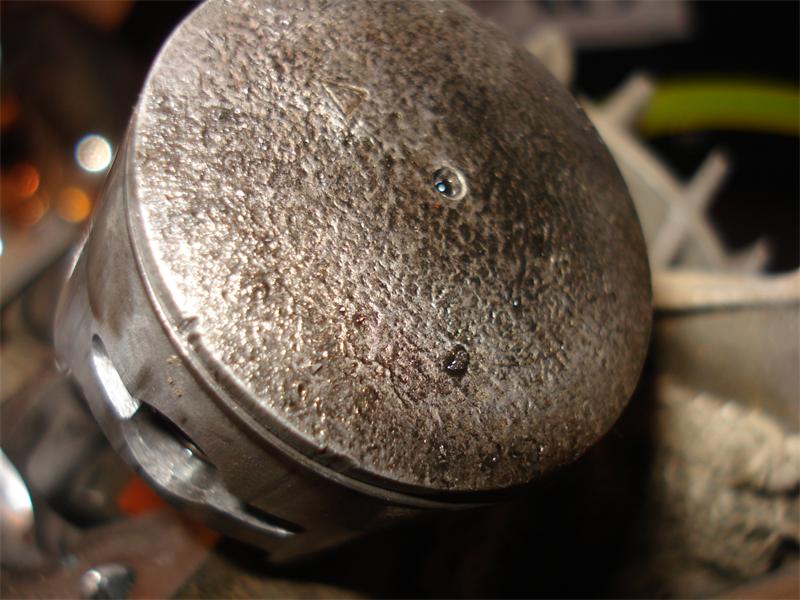

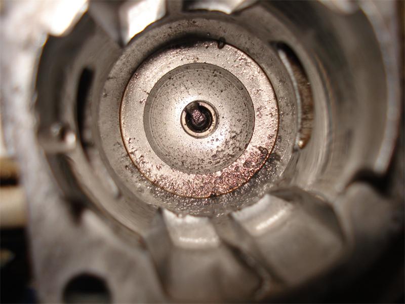

  • Also mein Verdacht hat sich leider bestätigt.....
    Ich beschreibs nochmals:
    Bin normal gefahren, ging natürlich auch wieder geil ab, aber dan aufeinmal drehte der Motor im Stand höher, so als ob er gleich kein Sprit mehr hat, also Baja abgestellt und schnell vollgetankt, und ja seit ich ihn abgestellt habe springt er nicht mehr an....
    Anfangs lief der Motor immer mit ganz tiefen Drehzahlen, aber 1mm Gas geben und er stellte sofort wieder ab.. schliesslich machte er dan gar keinen Mucks mehr :cursing: :thumbdown:
    Dan viel mir auf das ich den Chocke hebel komplett drehen konnte 8| ?( ....
    Also Luftfilter weg, und was seh ich, die Chocke klappe liegt im Ansaugkanal einfach so rum, und die Schraube kann ja nur an einem Ort sein, genau, im MOTOR :cursing:
    Hab heute dan den Motor auseinander genommen, und alles hat Splitterspuren und alles voller Schrammen ;( :cursing:
    Es sieht einfach nur übelst aus, beim Kolben fehlt ein stück und......
    Die scheiss verdammt Schraube liegt im Kurbelwellengehäuse, hab ich noch nicht draussen da ich momentan 0 book habe den rest vom Motor auch noch zu zerlegen
    Leute ich sags euch so wie's ausschaut brauch ich einen komplett neuen Motor, da das Kurbelwellengehäuse auch leicht beschädigt ist reicht wohl ein Big Bore Kit nicht :cursing:

  • Ach du ****** auf dem letzten bild des sieht echt verdammt mies aus...
    Und das alles nur wegn ner schraube oder was???

    Kranker Sch**** Alles nur wegen dieser einen kleinen Schraube ein kapitaler Schaden würde ich da mal sagen ;(
    So ein Motor ist ja nicht gerade billig. Aber ist ja gut, wenn du für's erste deinen 23er hast :S
  • so ein bullsh..!! is des normal das der kolben so dermaßen verbeult is? warum hat es eig jich gleich den ganzen motor zerlegt? so wie du das beschrieben hast klang das als ob er einfach nich mehr ging. auf jeden fall hast du auch mein beileid!! wie viel schlechter is denn der 23er? naja hoffentlich bekommst du das hinne (hoffen darf man ja noch!)
