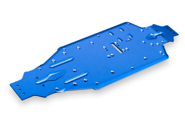

    Persönlich finde ich das Chassis am interessantesten, da hier zur Versteifung mehrere Sicken und Kanten reinkonstruiert wurden, mal gespannt ob die üblichen Verdächtigen das verbogen kriegen.

    Ob die Versteifungen der Chassieplatte (tiefgezogenes Alu, Chassiestreben) funktionieren, kann nur die Praxis zeigen. Oft konzentrieren solche Versteifungen nur die Belastungen auf einen kleinen Teil der Chassieplatte, statt die Biegeverformung gleichmäßig auf die gesamte Chassielänge zu verteilen.

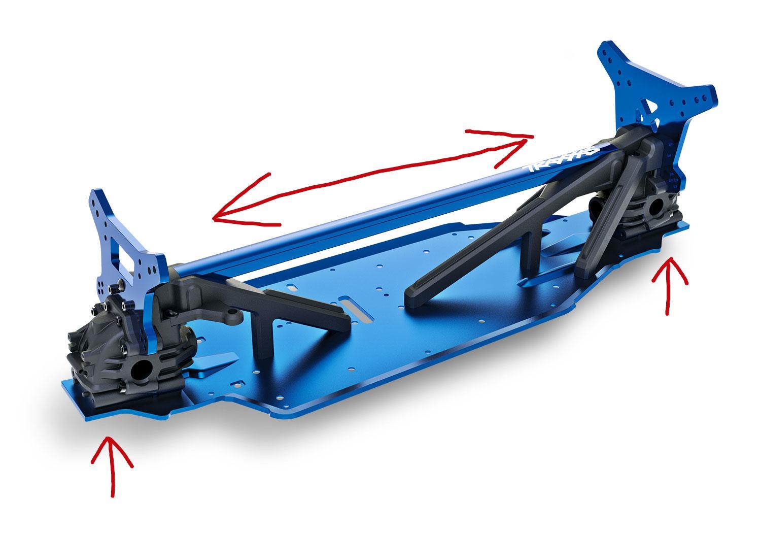

  • Das Alu T-Profil leitet die Biegebelastungen vom AluChassie ungefiltert zu den Dämpferbrücken (Getriebegehäusen). Damit die Dämpferbrücken nicht vom Chassie gehebelt werden, müssen die schrägen Kunststoffstreben hohe Zugbelastungen aufnehmen können. Ob das die kleinen M3 Schrauben(Kunststoffgewinde in den Streben) leisten können, würde ich bezweifeln.
    Eigendlich würde es ja ausreichen, wenn die Versteifung verhindert, das die Chassieplatte zu sehr verbogen(überbogen) wird. Mit der starren Versteifung bleibt das federelastische Biegevermögen der Alu Chassieplatte völlig ungenutzt.
    Die tiefgezogenen Dellen an den Schmalstellen der Chassieplatte sind aber ne gute Idee. Das verspricht, das die Biegeradien gleichmäßig auf die gesamte Länge der Chassieplatte verteilt werden, wenn die Chassieplatte hohen Biegebelastungen ausgesetzt wird.
  • Ich denke auch,dass ein Größeres Schraubenmass hier durchaus Sinnig gewesen wäre, nun die Zeit wird es Zeigen wo sich in der Praxis dessen Schwachpunkte etablieren..Weiterhin fände ich es wie bereits erwähnt super wenn die Verritzelung A aus nitrierten Stahl bestünde und B über eine Schrägverzahnung verfügen würde!
