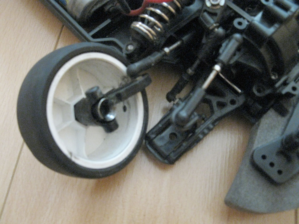

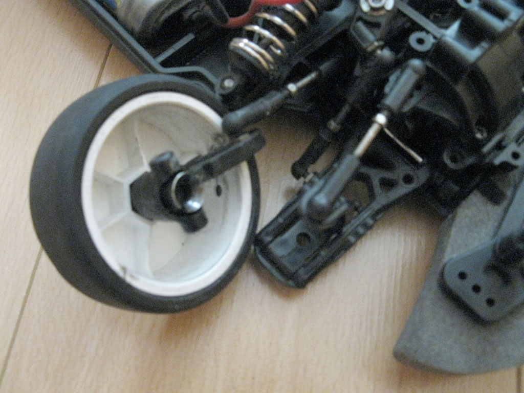

    Mh, heute ist so ziemlich alles schief gegangen xD Erstmal hat der Motor beim Gas geben das Car nicht fortbewegt und "geruckelt" (also so wie wenn man mit dem Motor leicht anfahren würde). Naja, nach unzähligem rumprobieren war anscheinend das Motorritzel zu nah am HZ oder so ähnlich, weiß selber nicht mehr so genau. Hab's dann eingestellt und hat wieder funktioniert, paar Minuten Fahrt und dann der Crash ... :S Erstmal fuhr der Wagen normal weiter, aber es fühlte sich ziemlich stark nach 3WD an xD Paar Sekunden später hab ich dann gemewrkt dass das Rad ziemlich stark eierte und naja seht selbst ... :
    Ein "Einstellstück" hat sich verbogen und paar Teile sind "rausgeflogen", aber bis auf eine Schraube hatte ich am Ende alle beisammen XD Hab' aber noch paar Ersatzteile übrig, müsste also recht schnell wioeder reparierbar sein.

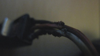

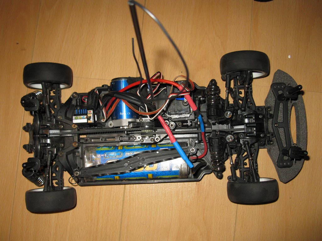

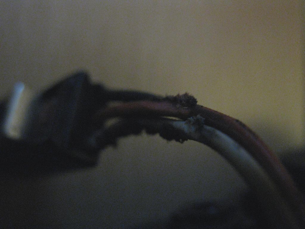

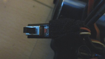

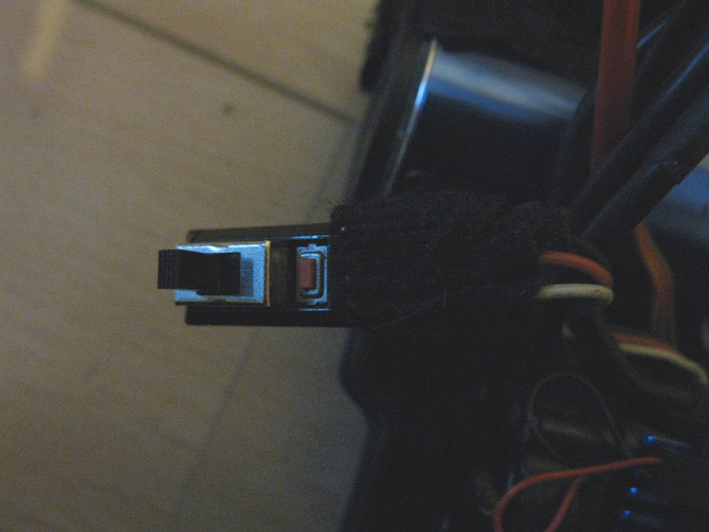

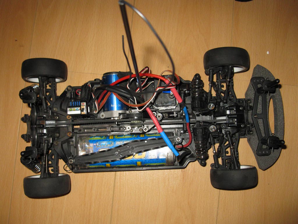

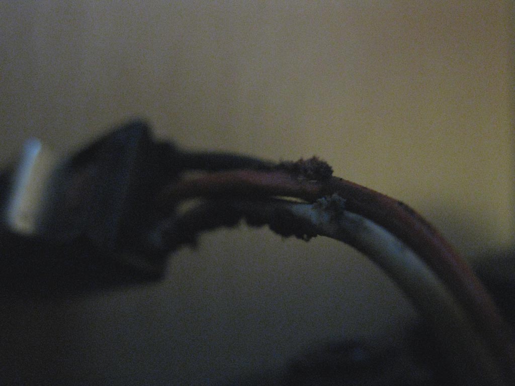

    Hallo, so nach zwei weiteren Akkus habe ich wieder etwas zu berichten ... Und zwar ist das 2. Servo kaputt gegangen o.o Hab' jetzt das Standardservo eingebaut und mit dem geht es wunderbar, ist zwar nicht ganz so schnell aber es hält jedenfalls. Aber man merkt eig. eh kein Unterschied. Außerdem hat sich heute mein Regler gelöst und ist "in den Riemen gefallen". Das Schalterkabel hat eine Weile am HZ geschleift aber man hat es garnicht gemerkt. Naja, dann ist der Schrumpfschlauch bisschen abgeschliffen worden :pinch: Trotzdem konnte man den Regler noch an/aus machen, also war das nicht so schlimm. Habe nochmal sicherheitshalber um die 3 Kabel jeweils einmal Isolierband drum geklebt. Der Regler hat sich warscheinlich bei nem Überschlag gelöst und ist dann ein wenig rumgeflogen. Habe noch bei der Gelgenheit ein Bild vom gesamten Chassis mit Elektronik gemacht.

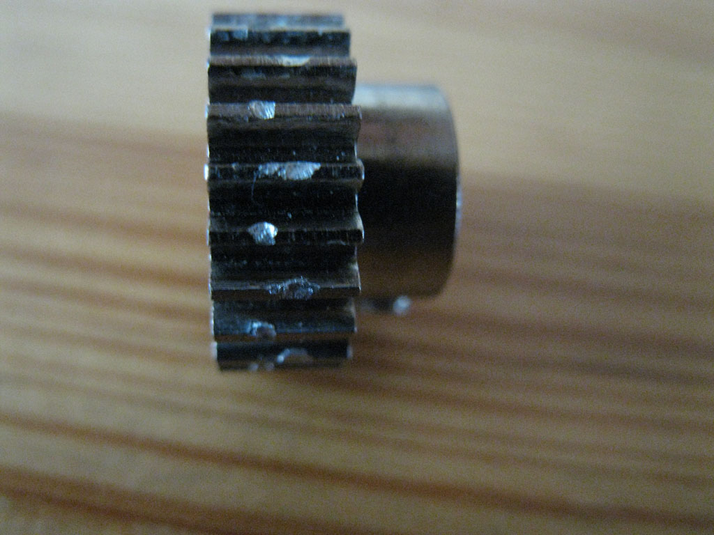

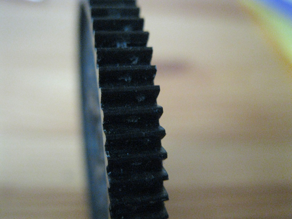

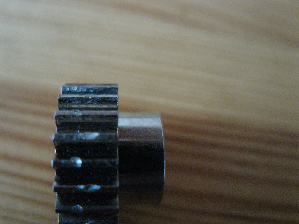

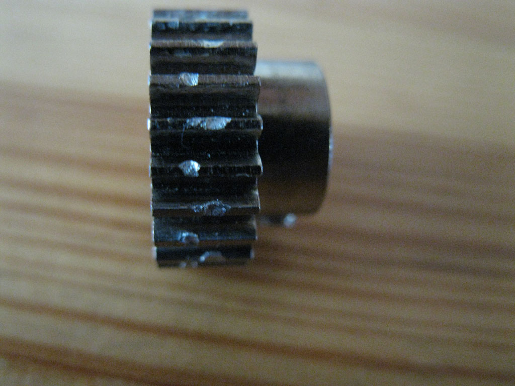

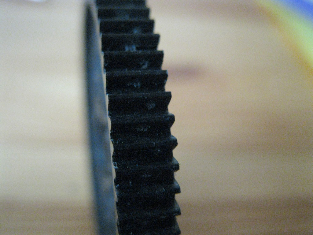

    Jo, ich glaub der Wagen ist eher für Indoorstrecken geeignet. Gibt es zwar in der Nachbarstadt, lohnt sich aber halt nicht wirklich wenn man nur einen Akku hat :pinch: Da ich eh nichts besseres zutun habe, hier noch Bilder vom Ritzel und dem HZ:
    Eig. ist das HZ sogar unbeschädigt, wobei man doch so ganz leichte Spuren erkennen kann...
    Heute war ich wieder 2 Akkus fahren, aber als ich dann den 3. fahren wollte war leider Schluss. Das Auto hat seltsame Geräusche gemacht. Als ich mir dann genauer angeguckt habe was los war habe ich festgestellt, dass das Hauptzahnrad & Motorritzel beschädigt waren. Vermutlich ist da ein Stein reingekommen oder so ... Naja, kann jetzt erstmal nicht fahren :motz: Ich hatte zwar als Ersatz ein Hauptzahnrad, aber es lag eher an den Beschädigungen am Motorritzel (wobei ich denke, dass eher das Hauptzahnrad aus Kunstoff nachgeben sollte als so ein Motorritzel, aber naja ...). Eigentlich hatte ich sowieso vor, mit dem Motorritzel 1 - 2 Zähne runterzugehen, da der Motor doch recht heiß wird.
