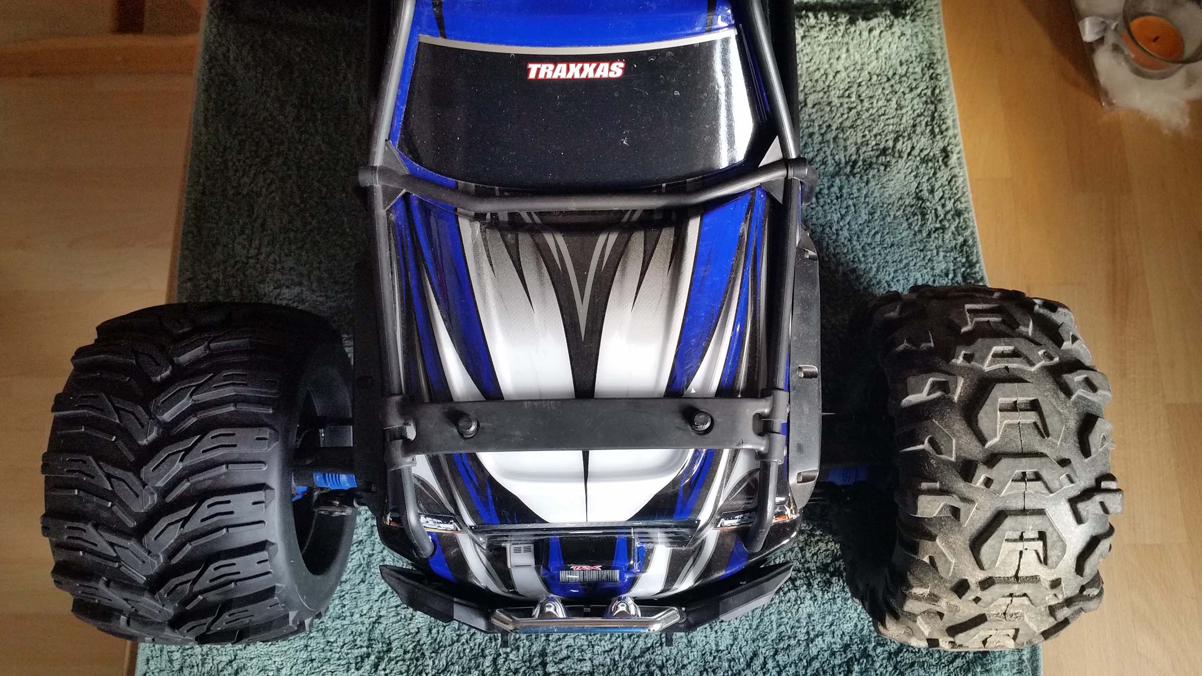

    Heute hatte ich einen fleißigen Postboten und folglich sind all meine Teile da. :allesgute:
    Leider hatte ich heute aber nicht genug Zeit, um alles zu verbauen. Daher nur ein kurzer Ausblick auf die neuen Räder. Sobald der Rest fertig ist, gibt es ein passendes Update. :thumbup: Bin jetzt schon gespannt, wie sich die Räder fahren werden. Größentechnisch sind sie etwas breiter und kleiner im Durchmesser und auch deutlich schwerer (331g wiegen die Originalen und 479g die MT 3.8 Cyclone 1/2'' Offset).

    Die Reifen machen einen guten Eindruck. Hast Du zufällig die Maße von denen zur Hand? Im Shop gibt es da leider keine Angaben. --> ok, hab was in nem anderen Shop gefunden. Wenn die Angaben dort stimmen (108mm breit, 165 Durchmesser), sind die Teile breiter als die originalen Summit-Reifen 8|
