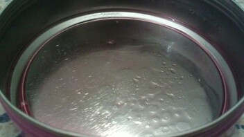

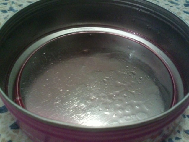

Und dann noch des Bild von dem was nach ner Zeit in der Schale war.
Gut also hatte es vorher in ne Schale gekippt und nach 1er stuunde war am Rand glaub Öl dran ...Aber vielleicht war des zu wenig oder so...oder is das dann überhaupt Öl?
Wie lang dauert des dann ca bis ich das Ergebnis sehe?
Weil der heut abend gegen 18 Uhr aufmacht und dann ruf ich den nochmal an. -

Hab ma ne Frage bezüglich Sprit.und zwar mischt mein Händler den Sprit selber. Ist ein 25%iger auf Rizinus aufbauender Sprit.also ich hatte zum einlaufen vom Rex dann wie immer gleich 5Liter genommen.Nach dem der Motor den ersten Tank sehr gut mitgemacht hat hab ich ihn so wie es sein muss abkühlen lassen.Als ich den 2ten Tank machen wollte klemmte der Kolben fest,wieder locker bekommen und dann war noch der Freilauf kaputt.also zum Conrad und auto getauscht.beim zweiten Motor klemmte der Kolben schon nach einem halben Tank fest.Dann hab ich halt gedacht dass es am sprit liegt.außerdem ist trotz extrem fetter Einstellung kein Tropfen Öl aus dem Auspuff gekommen.Als ich den Händler angerufen habe meinte er dass er in 40 Jahren noch nie vergessen habe Öl dazu zu mischen und soetwas einfach nicht passieren könne usw. Er hat mir auch gesagt dass wenn kein Öl vorhanden wäre,der Motor bereits nach 10 Sekunden fest klemmen würde. Hab dann nen halben Liter bei nem Kumpel geholt der genau den gleichen Sprit fährt und den dann bei mir reingekippt und das Öl lief wie ein Wasserfall raus...[/size][/font][/color][color=#000000][font=Verdana][size=10]
[/size][/font][/color][color=#000000][font=Verdana][size=10]Kann es wirklich sein dass in meinem Sprit kein Öl vorhanden ist? Oder nur zu wenig? Oder an was kanns sonst noch liegen?[color=#57595a][font='Trebuchet MS'][size=10] [/size][/font][/color]:S[color=#57595a][font='Trebuchet MS'][size=10] [/size][/font][/color][/size][/font][/color] -
