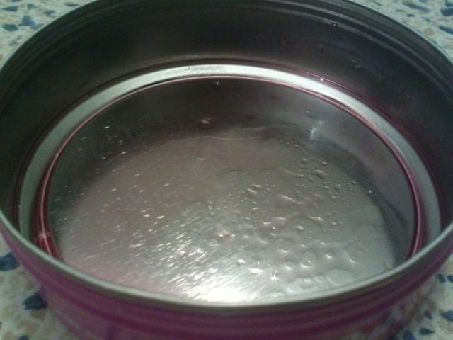

  • Gut also hatte es vorher in ne Schale gekippt und nach 1er stuunde war am Rand glaub Öl dran ...Aber vielleicht war des zu wenig oder so...oder is das dann überhaupt Öl?

    Der Kolben hing richtig fest in der laufbuchse,Sprich man konnte den ned durchs drehen dr schwungscheibe o.ä. lösen ... Hatte den dann ausgebaut,erwärmt und dann vorsichtig mit ner Zange an der schwungscheibe gedreht...läuft jetzt auch alles wieder perfekt. Mir gings halt nur um den Sprit da ich wissen wollte wie ich überprüfen kann ob Öl im Sprit ist.
    Und dann noch des Bild von dem was nach ner Zeit in der Schale war.
  • Öl ist drinne, ich werde morgen mal etwas von mir anstecken und gucken wieviel bei mir überbeibt. wieviel Ml haste ca. verbrannt/verflüchtigen lassen=?
    Fuhrpark:
  • Weiß nicht mehr genau ... ca. 20-30 oder 40 geschätzt jetzt.
    Hab aber grad mitm Händler gesprochen und das alles is jetzt geklärt.Er wollte mir Sprit der richtig gut schmieren sollte mischen also nur 15% Rizinus Öl.Beim Kumpel war aber 12% Rizinus und 3% Synthetik.Er wird mir jetzt dann die Tage den Sprit nochmal aufbessern.
    Gut dass er alles protokolliert hatte[size=10] [/size];)[size=10] [/size][size=10]Closed oder?[/size]
