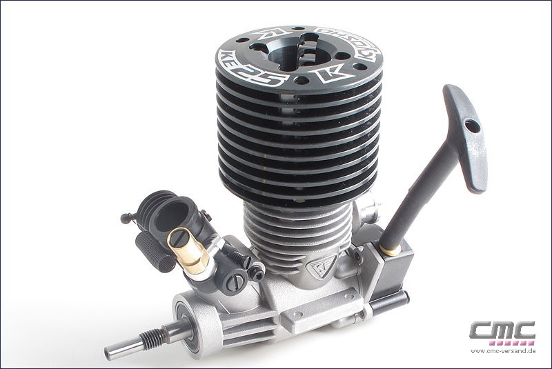

Hi über den Kyosho KE 25 kann ich nichts sagen kenne den Motor nicht,aber den Axial 28 Spec 4,6ccm od. 32 Spec 5,25 ccm kann ich nur positiv Berichten,der lässt sich super einstellen der hat so eine Raster- funktion an der Hauptdüsennadel somit lässt sich imer wieder die Grundeinstellung finden ohne das man die gemachten dreheungen der HDN mitzählen muss.Zudem hat der Motor richtig Bums,und ist von der Verarbeitung gut.Habe den Motor in meinen TNC-Truggy von Carson,sowie in meinen MTA4 drin gehabt,die liefen richtig gut. ![]()
