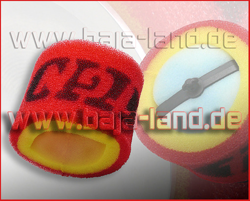

Wie Ihr vielleicht mitbekommen habt,hab ich den Hpi 5T gefahren,aber den besten Vorfilter den ich kenne da er 2 Schichten hat 1mal Grob (Rot) 2.Gelb fein.Und den brauchst du nicht mal Oelen wer das will stülpt ihn auf die Gebe Seite und dan nur ganz leicht ein Oelen.Hab mir noch ni einen Motor durch Dreck ect.Staub kaputt gefahren.

Also wenn du Ihn ungeoelt einsetzt,machst du den Redneg einfach zwischen durch runter,und klopft ihn richtig aus fertig.
Wenn er geoelt war Wasche ihn nach jedem Fahrtag aus,lass ihn richtig trocknen dann wieder Oelen,fertig.
Hatte auch den Outwearssack den kannste in die Tonne kloppen,für die Taler hol dir ein Redneg ![]()

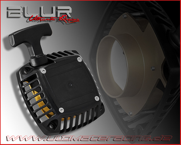

Fürn Seilzugstarter nicht schlecht,da gibt es aber schon komplett Seili mit Schmutzschutz den hat ich mal Blur gesponsort bekommen weil ich ihn für Blur 2Monate getestet habe.

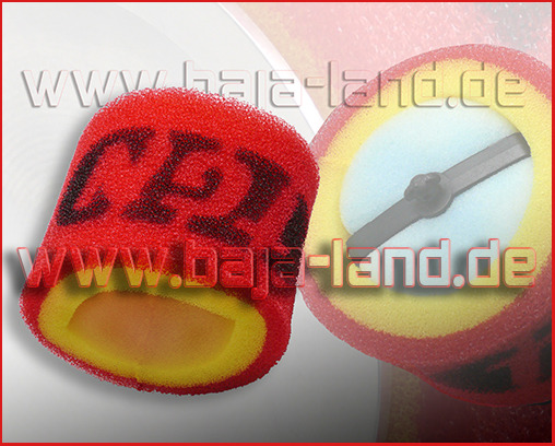

Speed-Freak was meinst du mit redneg sind das die gelb roten filter und wo bekommt mann die her ?
Ja ist der rot/gelbe Vorfilter der Hersteller TGN ,den gibts dort

nein der Redneck,kommt über den Haupfilter,fertig.

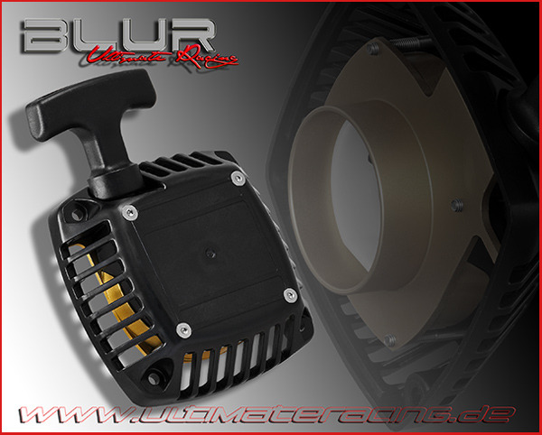

Wo gibts Seili mit Schutzschutz?
Bei dem auf dem Bild kommt doch auch Gras, Stroh, kleine Zweige etc. rein. Genau das sind doch die Sachen die den Ausrücker blockieren und der Seili greift nicht mehr.
Wenn Du dir mal das Bild genauer betrachtest ist über der Seilzugstarterklinke das Goldfarbene Gehäuse und das sitzt ganz knapp vorm Lüfterrad....musste beim normalen Seili,am Bashtag manchmal 2-3 den Seli reinigen,und den hab ich 6Wochen drauf gehabt,bis ich ihn gerade mal mit dem Pinsel gereinigt habe.
Aber erst testen,dann kann man sein Urteil bilden,ich hab ihn für den Hersteller 6Wochen in verschiedenen Locations getestet,bin sehr zufrieden mit dem Seli gewesen.
Hier in Friedrichshafen 2010 Modellbau-Messe,da gab es viel schotter und Staub. ![]()
