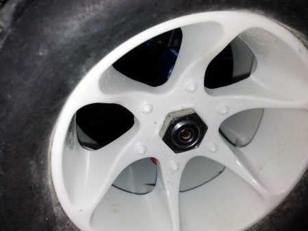

ja bestimmt bekommste die must nur eben suchen, aber auf diese Felgen passen sowohl 2,8" und 3,3 " mann muss sich halt dann mehr anstrengen um die drauf zu bekommen...aber es ist möglich.

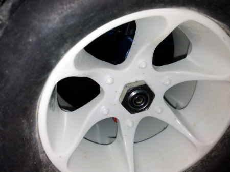

Achso, ne die sind nur zur Zierde, wenn man die abmacht, bleiben die Reifen trotzdem drauf, sind ja verklebt mit der Felge.

23 mm MitnehmerZur 2. Frage, kann ich nur sagen, die Ringe sind echt bzw. man kann die abmontieren mit 3 Schrauben von innen.
Hoffe ich konnte dir da ein wenig helfen.

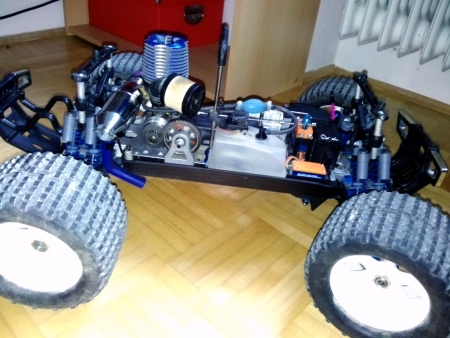

Ja ich habe jetzt mal den Pro50 BK verkauft, fahre diesen Winter noch meinen Force 32...und dann im Frühjahr kommt wohl ein LRP Z30 or 32 oder vielleicht sogar ein HPI 5.9 so wie du es wohl planst, erein. Mal sehen, aufjedenfall was Fettes!!!So weiter im Tagebuch:

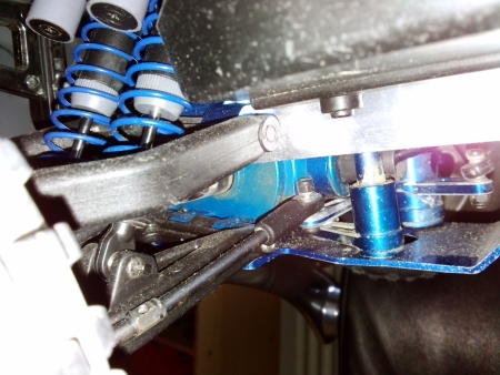

Es gab die letzten Wochen noch einige Änderungen, habe jetzt einiges an Alu verbaut!

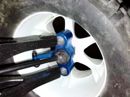

- Alu Lenkung
- Alu Servohorn (auf jedem Servo)
- Alu Radträger
- Force Reso für 32er - 36 Motoren...(Hammer Fett das Teil... und die Leistung erstmal...Wahnsinn und das aus nem Force Motor!!!)
- Wheely Bar (die brauche ich mittlerweile, auch bei fettester Einstellung^^)
- Alu Diff- Gehäuse
- 17mm Radmitnehmer vom neuen S50 (Tiger Fist)
- Neue Räder von Axial (Axial Cubes auf Oversize Felgen)
- S50 Stahlzahnrad- Getriebe mit Only Forward KitJo das war es erstmal, geplant sind noch,
- Alu Rollcage
- Fette Aludämpfer (aus den USA, da gibbet fün MGT 8.0 richtig geile Teile!)
- Neues Triebwerk
- Doppeltank
- Gewicht Reduzierung (kommt in meinem Winterurlaub)Ja, Bilder werden noch folgen, wenn ich am WE dazu komme!

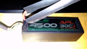

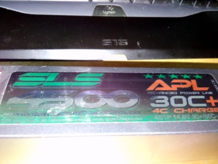

habe ich noch einen 4S Lipo Akku abzugeben, er ist von SLS und hat 4500 mAh. (genaue Bezeichnung, 4S1P 14,8V 30+/60C)
Der Lipo wurde nur 3x geladen!!! Ist somit noch neuwertig.Preislich dachte ich an 45€ VB.

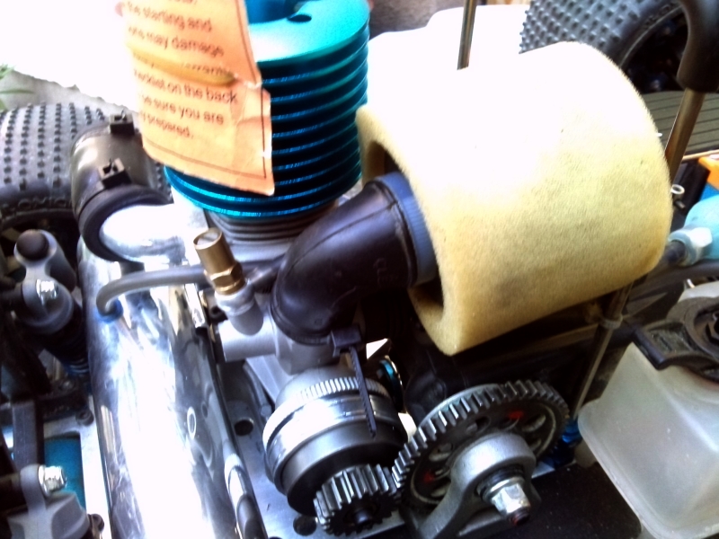

Hi, habe hier noch einen Pro 50 BK Motor rumliegen, NEU versteht sich, er hat noch keinen Tropfen Sprit gesehen, biete ihn mit Luftfilter, neuem Reso, Glühkerze und nagel neuer 4 Backen Alu- Racing Kupplung inkl. Glocke, an! Schaut euch die Bilder an.
Es ist der mit dem Blauen Kühlkopf, der Motor ist von Team Associated MGT 8.0, der ist baugleich mit dem Thundertiger Slegde Hammer S50 nur eben mit Blauen Kühlkopf.Der Luftfilter ist nicht neu! Sonst Alles neu!

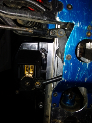

Habe jetzt noch ein paar kleine Änderungen vorgenommen.
Habe eine Savöx 1256TG verbaut...siehe Bilder, sollte doch reichen mit 20Kg Stellkraft an der Lenkung, oder?

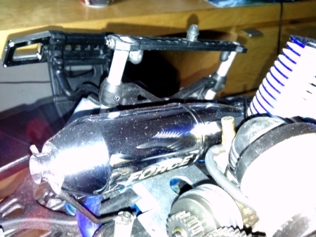

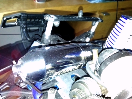

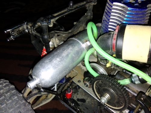

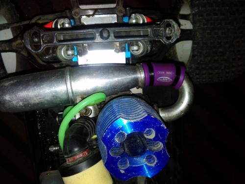

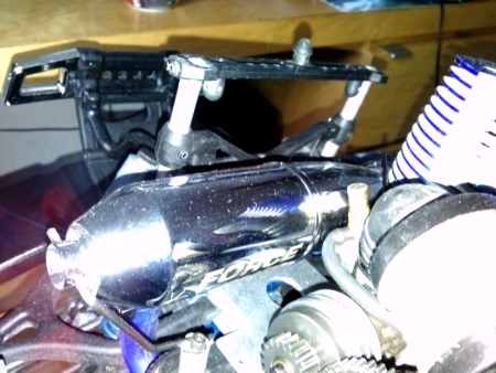

Hatte noch ein HN Reso Efra 2027 rumliegen, habe ich auch erst einmal verbaut, musste ein wenig improvisieren, da es von Haus aus nicht passt, grade das Masterfix System hatte mir da zu schaffen gemacht, also habe ich den original TT Krümmer vom S28 genommen, mal sehen ob es hält. Die Halterung vom Reso mußte ich auch verändern, musste sie ca 1 cm weiter nach oben bringen, um das Reso daran zu befestigen, aber schaut es euch an...

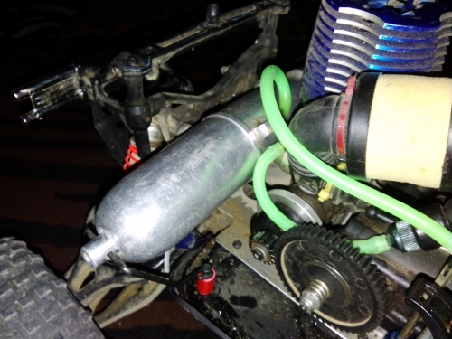

So, nach dem das Optik Tuning vorerst einmal abgeschlossen ist, geht es nun an die wichtigen Sachen.
Habe am WE einen Force 32 (blauer Kühlkopf) verbaut, habe auch schon eine Testfahrt gemacht....von untenraus der Hammer!!! Aber ich habe mich nicht ganz getraut Vollgas zu fahren, da ich ja immernoch das Original s28 Getriebe drin habe. Habe Angst das der 32er mit das ding schrottet, das muss ja nicht sein.
Habe schon ein S50 Getriebe geordert, sobald es da ist, kommt es natürlich rein. Was für eine Kupplungsglocke [size=10]könnt ihr mir empfehlen? Habe im Moment ne 14er drauf, denke aber das das zu wenig sein wird beim S50 Getriebe, da es ja eine andere Übersetzung wie das s28 Getriebe hat.[/size]
[size=10]Dann Brauche ich noch ein Lenkservo, hätte noch eine Savöx SC 1256 TG rumliegen, ist das zu stark, da es 20KG hat bei 6,0v!?[/size]
[size=10]
[/size]
[size=10]So und zuguter letzt, bin ich noch auf der suche nach einem Tuningreso für den Force 32, dachte da schon an das #MF009, aber das kostet 80 Schlappen...was könnt ihr mir da als Alternative anbieten?[/size] -
