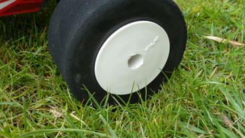

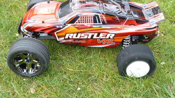

Auf dem Bild sieht es so aus, als wären die hinteren Räder viel kleiner. Das täuscht ein wenich. Sie drücken sich weiter ins Gras. Bei der Felge sieht man in der Bohrung ein paar Macken. Da bin ich mit dem Fräser angeeckt. Und ihr müsst mir nicht jetzt alle sagen, wie scheiße das aussieht, das sehe ich selber.
Erfüllt aber seinen Zweck.Gekauft haben wir den Wagen bei http://www.modellbau-berlinski.de/ in Dortmund.

Also ich kann mal ein Foto von dem Fahrzeug mit den Moosgummireifen machen. Sieht aber in meinen Augen wirklich beschissen aus. Und das ist noch geprahlt.Jetzt muss ich noch sehen wo ich einen neuen Akku 3S und ein anderes Ladegerät herbekomme.
