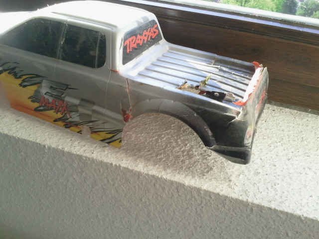

    Da meine originale Karosserie schon so derartig zerfetzt ist, und daher weder sehr ansehnlich ist, noch irrsinnig gut vor Schmutz usw schützt, muss da mal eine Neue her.
    Aber was heißt neu, jeder der eine (noch halbwegs intakte) Karo fürn E-Maxx (am besten kurzes Chassis :D ) oder sonst was ähnliches herumliegen hat, und für einen Spottpreis hergibt, soll sich bei mir melden :D

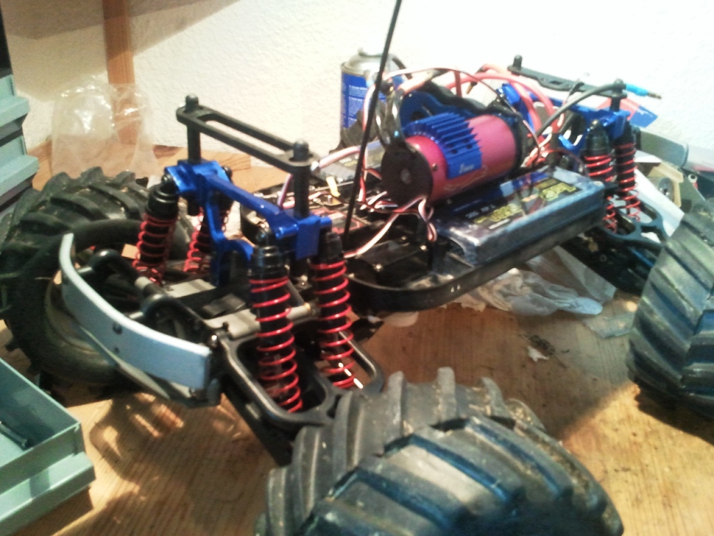

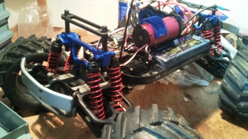

    Hab ja meinen Uralt-Emaxx (der erste den es überhaupt gab :D) dank dem Forum wieder fahrbar gemacht. Fahrbarer als jemals zuvor :D
    Jetzt stell ich ihn mal offiziell vor:
    Motor: Leopard LBP 4082 mit 2200KV/3500W
    Regler: Graupner Genius Sport 120 R
    Akkus: 2x2s 5600 mah (macht 4s)
    Zusätzlich noch Alu-Dämpferbrücke, umgebaut auf 1 Gang (statt der originalen Schaltung), Progressive Federn, Inbusschrauben und die Rutschkupplung vom neuen E-Maxx/E-Revo ist auch drin, das wars mal soweit.
    Gleich zu Anfang möchte ich sagen, der 3906 ist nur bedingt Brushlessfähig, das war mir im Nachhinein auch bewusst :D Aber was solls, Diffs und Antriebswelle halten noch, wenn die hinüber sind, kommen die vom Neuen rein. Das einzige Problem ist der kleine Radstand, und ohne Wheelybar ist der auf der Straße nicht so toll zu Fahren, im Gelände machts aber unheimlich viel Spaß!

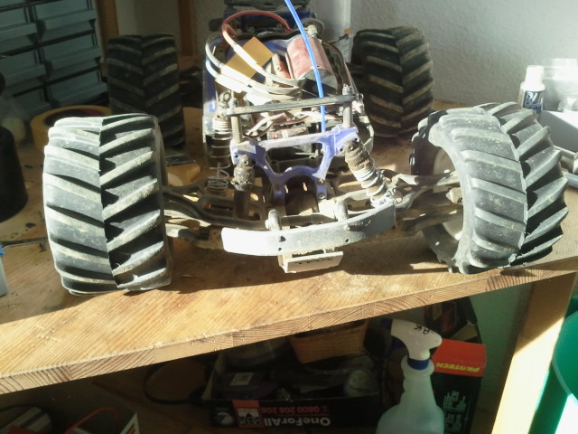

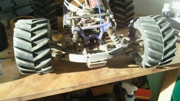

    Im Anhang ein paar Bilder. Wie man auf einem erkennen kann, sind mir gestern die zwei vorderen rechten Dämpfer flöten gegangen. Bei einem hats mir nur die Schraube rausgedreht, und dadurch dürfte beim anderen das untere Plastikteil runtergerissen sein.
    Der Schaden kommt mir mehr oder weniger recht, da ich sowieso auf Alu-Dämpfer umsteigen wollte. Kann mir jemand gute Vorschläge machen? Ich kenn eigentlich nur die originale Traxxas Big Bore.

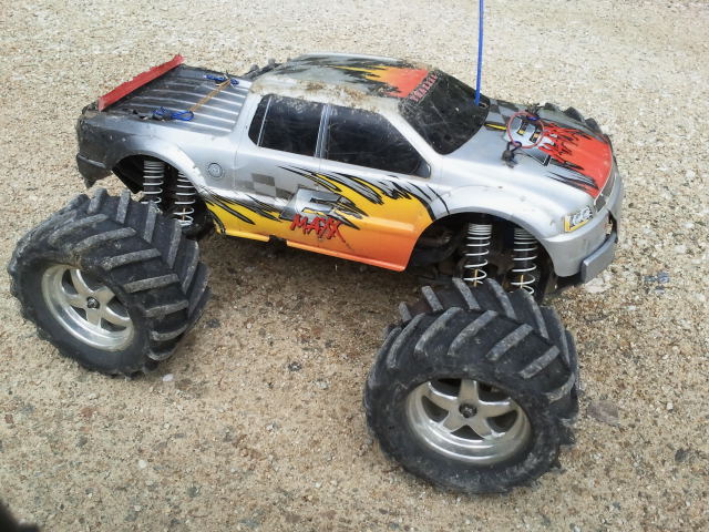

    Karosserie ist auch schon ziemlich am verrecken, die ist ja auch schon 6 oder 7 Jahre alt :D
