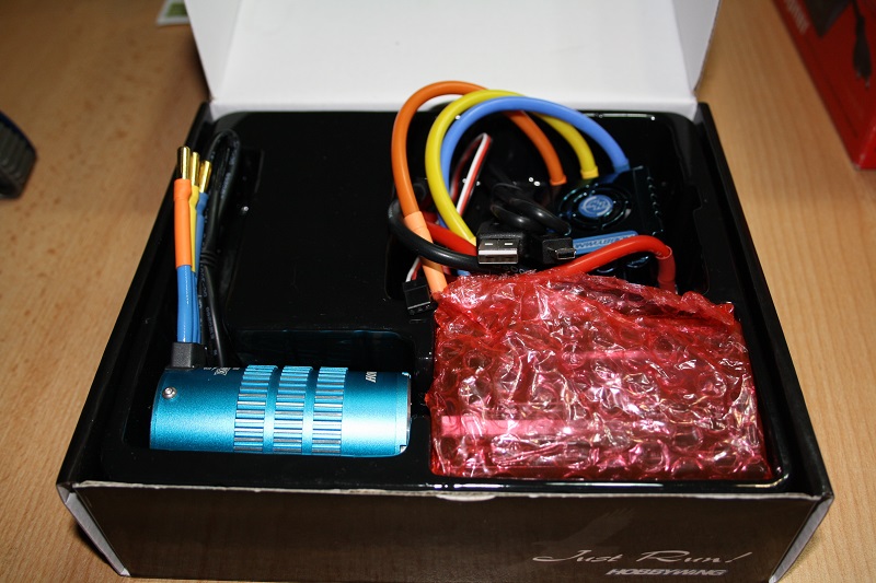

    So nach 571 Tagen problemlosen fahren, Crawlen gibt es was Neues.
    Die 2 Kershaw Motoren sind gewichen
    Eingezogen ist ein Hobbywing 150A Regler mit Sensor und ein Hobbywing 4274SD 1800KV motor
    Eigentlich wollte ich die Combo in Schwarz, da es diese aber nicht in DE gibt habe ich gestern auf der Modellbaumesse in Friedrichshafen diese gekauft zu einem guten Kurs.
    grüßle dani
